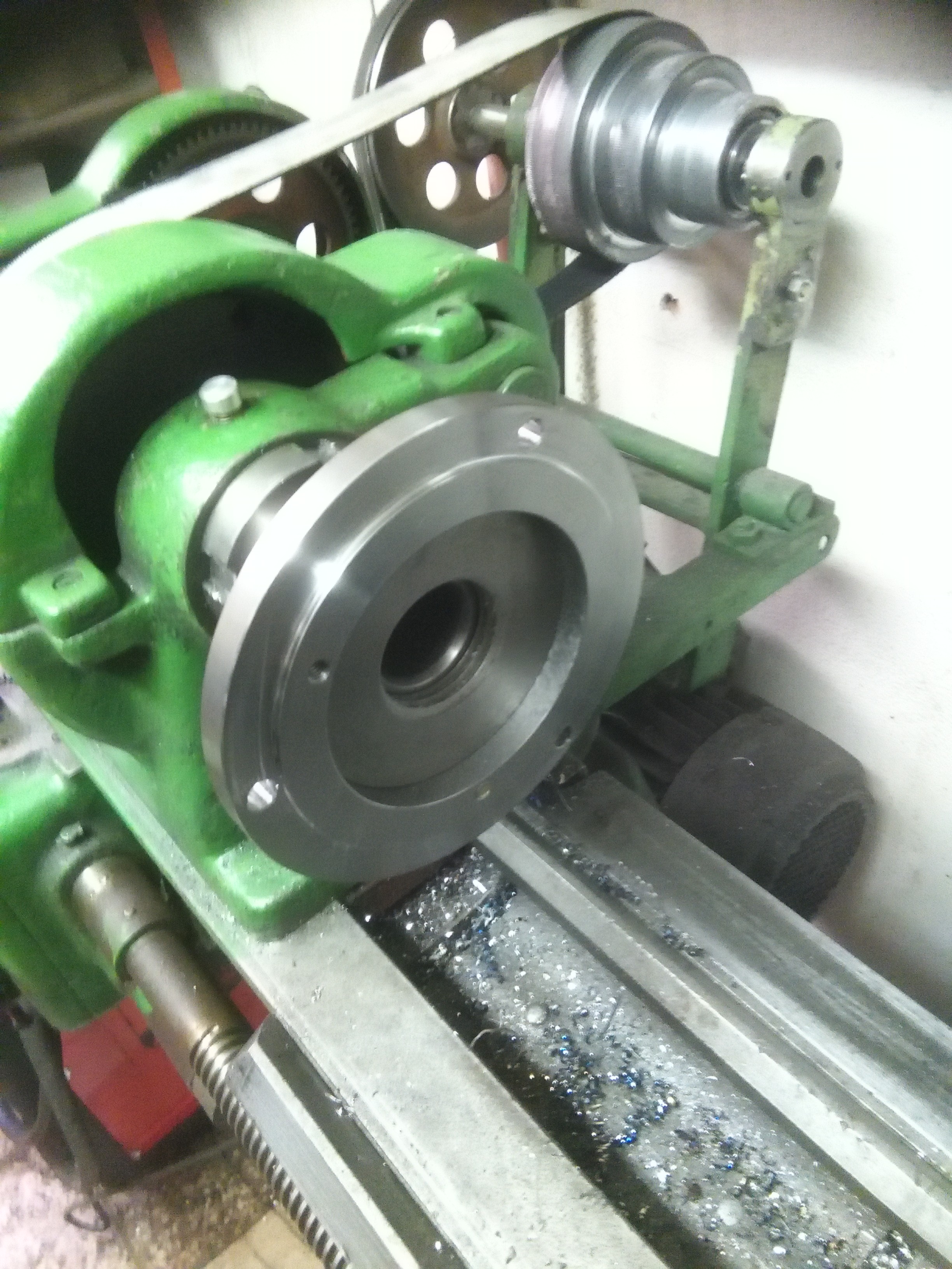

Na SV18 a S28 je na vřeteni závit M68x6, co se týká zaměnitelnosti přírub tak už se to tady řešilo: http://www.c-n-c.cz/viewtopic.php?f=107&t=16507#p164097" onclick="window.open(this.href);return false;.
Já sám takové příruby, které byly určeny pro SV18 taky používám a protože S28 má na vřeteni pro zajištění příruby osazení tak jsem si ho zkrátka na přírubě udělal taky. Dá se to udělat docela jednoduše, našroubuješ přírubu na vřeteno obráceně (čelní plochou směrem k vřeteníku) a uděláš patřičné osazení pro zaklesnutí zajišťovacího kroužku.

SN 20 mají také závit M68x6. Pokud už soustruh se sklíčidlem máš, byť jen tu 125tku, tak si tu přírubu snadno vyrobíš (ale chce to vnitřní čelisti). Pak se příruba našroubuje na vřeteno a přelízne se dosedací plocha. Stahovací kroužky jsou dobré, ale já je nepoužívám, mám sklíčidlo max. 200mm a nepovoluje se. A.

jaja Arno Plauert Warnsdorf natürlich :) soustružík opravdu pěkný, má i strojní posuv a asi i přísuv, to je opravdu pěkné. Příruba se nesežene, to vím jistě. Soustruh je dost starý, určitě z přelomu století, takže závit na vřeteni může být ještě palcový (2"=50,8mm) Pořádně oměřit a stoupání změřit závitovým hřebínkem. Udělat přírubu není problém.
To Fredys: tu přírubu za ceny, co to prodávají (1200Kč použitá, 2000Kč nová) bych možná spíš koupil, je to stejně práce tak na 6 hodin. Čelisti jsou i měkké, dá se do nich soustružit a tak si udělat pro konkrétní obrobek přesnou dosedací a středicí plochu. Mimo sériovku nejsou potřeba.A.

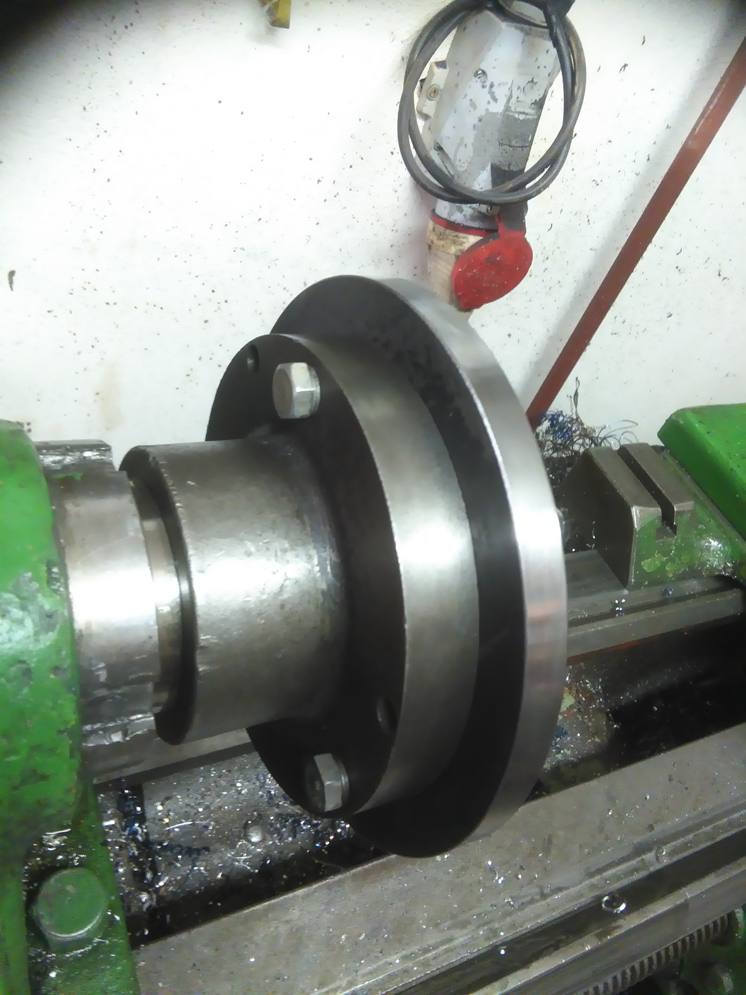

Než přijde matroš na novou přírubu vyřešil jsem to takhle.Ještě jsem to nezkoušel,mám se bát to zapnout? :-D Říkal jsem si,že když sklíčidlo drží na třech šroubech tak tu "mezipřírubu" tři šrouby taky udrží ne? díky za názory :-)
soustružník
Příspěvky: 855
4. 11. 2015, 6:31
Pokud jsou šrouby a závity pro ně v pořádku, není se čeho bát.

snad sis nechal přídavek na přelíznutí, po upevnění na vřeteno. (dobré řešení neboj nic). A.
