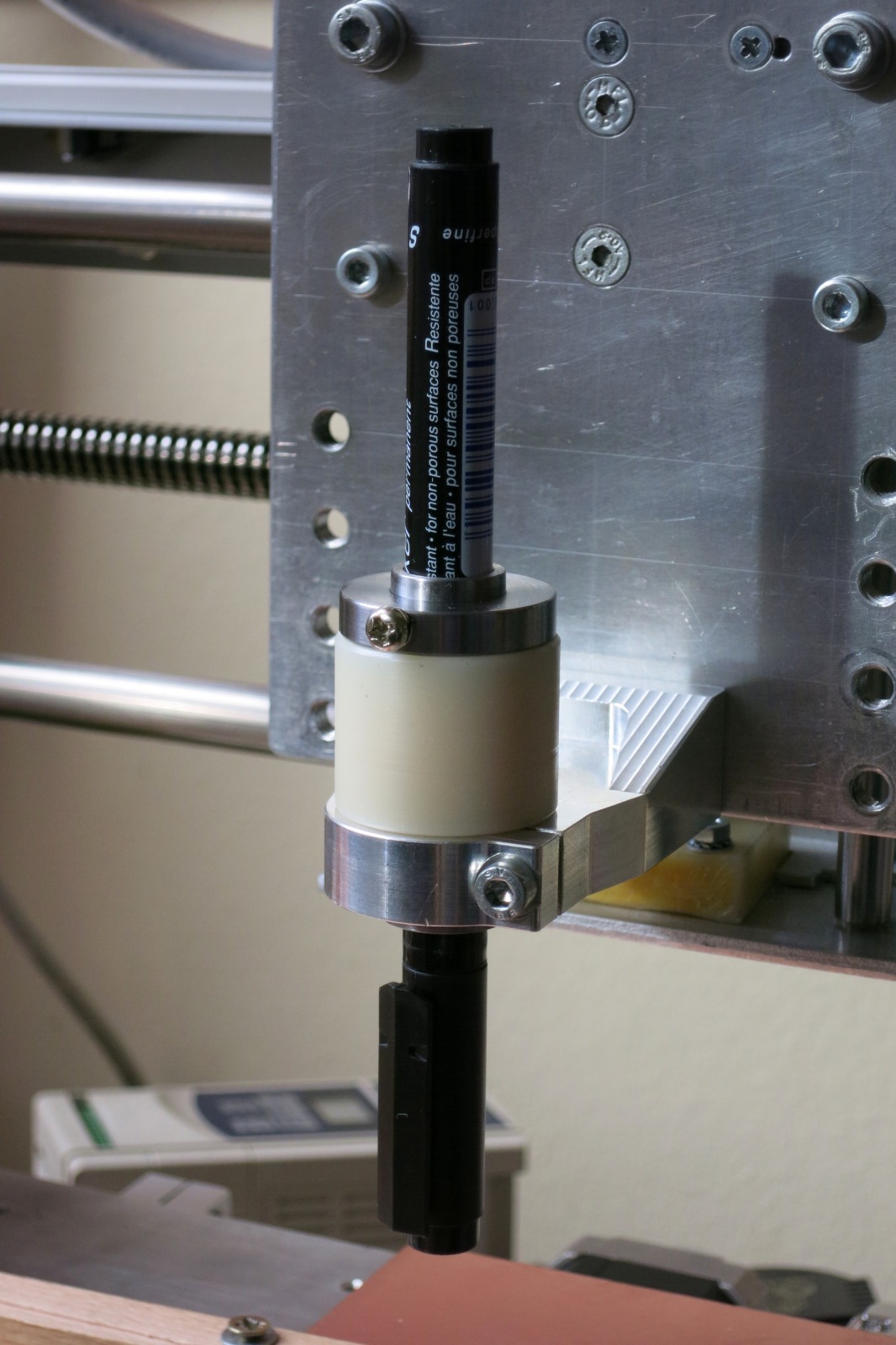

pohyblivý držák fixky
Příspěvky: 9626
28. 10. 2013, 6:19

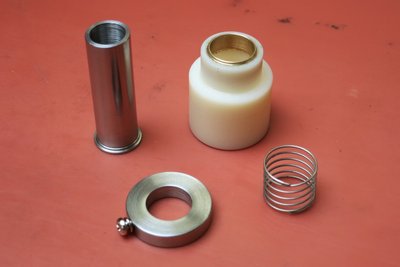

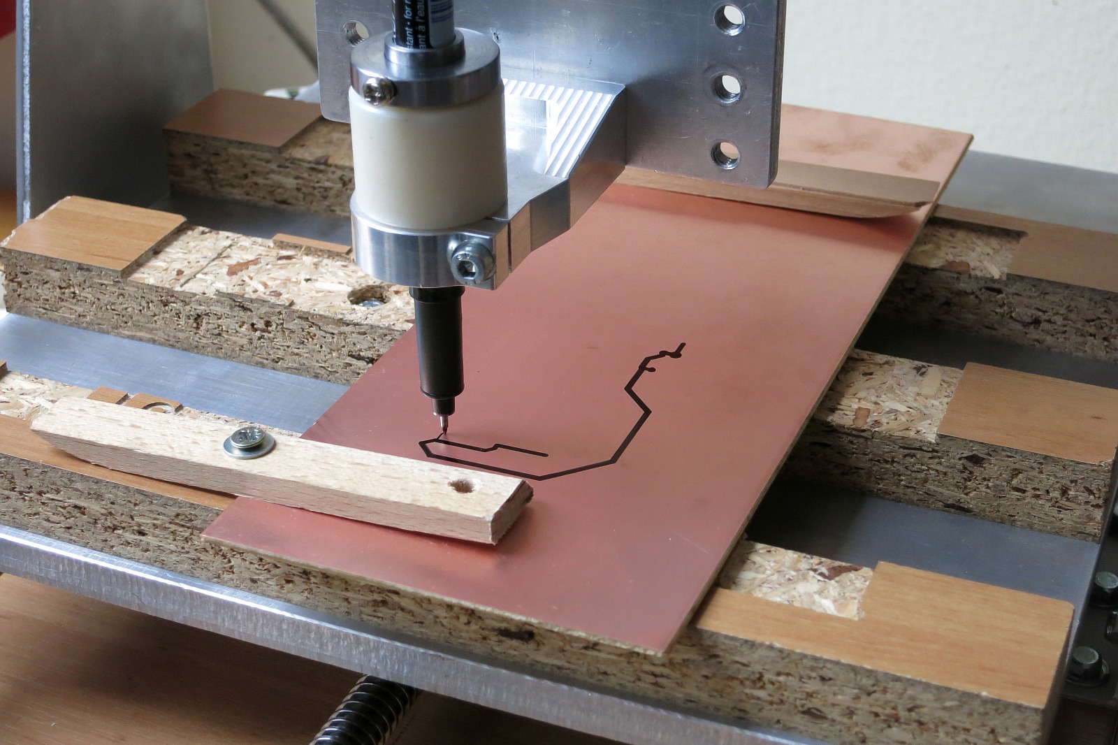

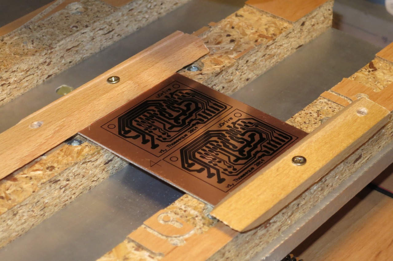

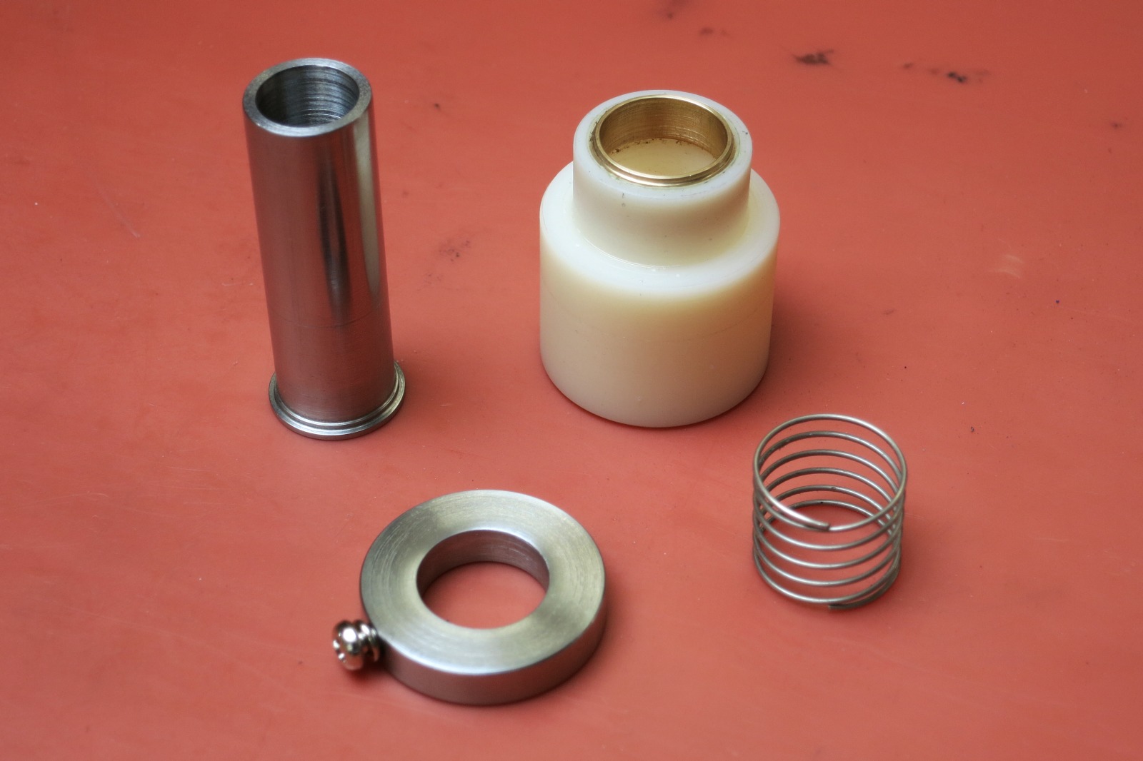

toto jsem prosím krouhal na mazlikovi poslední tři dny :) Automatová ocel, mosaz a silon, vše z Ferony. Pružinku jsem už tak nějak v průběhu stavby tušil, že nepoužiju, tlak samotnou vahou se ukazuje být tak akorát (vršek se šroubkem jsem dělal jako poslední, schválně jsem ho udělal těžší)
Video: http://youtu.be/oB5RL6lyjco" onclick="window.open(this.href);return false; (schválně jsem kuprex přidělal hulvátsky, převýšení bude přes milimetr)
Spokojenej T.

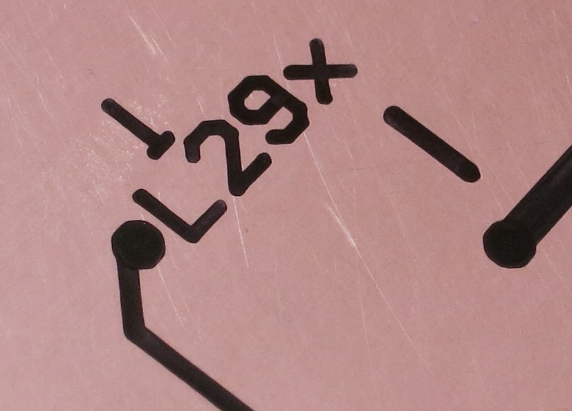

Moje začátky byly taky bídný, ale pak jsem přišel na dvě zásadní věci:
1. kresba rukou se nedá s kresbou CNCčkem srovnat, to CNC to nanese mnohem rovnoměrněji (a to jsem do teď používal pevný držák, toto by mohlo být ještě o poznání lepší)
2. lak je hodně křehký, při leptání je potřeba dávát strašně bacha, o nic nikde nedrhnout, nepomáhat leptání štětcem atp., maximálně lehký vlnky..
Ten spoj má k dokonalosti daleko, s optickou cestou se to nedá srovnat, ale na hrubší věci je to použitelný. Tady je 600DPI scan spoje, který jsem takto, ještě s pevným držákem, dělal naposledy (bohužel jsem si neopatrným hledáním Z=0 rozplácnul hrot fixky z 0.3mm na odhadem dvakrát tolik, to byl další zásadní impulz pro stavbu tohoto držáku :)).

Jak drzi fixa v trubicce ? Jakou ma fixa v trubicce vuly ? Moc se mi to libi, ja chci a chci a chci ...
Pavel Urban
Příspěvky: 9626
30. 10. 2013, 9:12

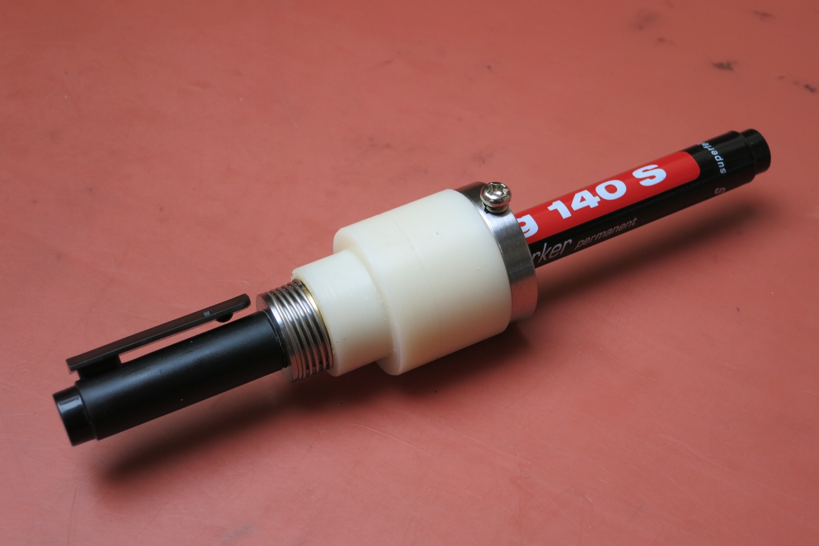

Fixa drží samosvěrně. "Dřík" fixy je mírný kužel, zužující se směrem k píšícímu konci (na 98mm klesá průměr z 10.82 na 10.50mm resp. z 10.72 na 10.48mm /mám dva exempláře/). Mazlík kužely neumí, vnitřek trubičky jsem se pokusil udělat 10.6mm, ale jako vnitřní "nůž" jsem při svém omezeném vybavení použil normální vesele průžící 3mm HSS vrták, takže je to jen hodně přibližně. Fixu do toho tlačim, dokud to jde, drží tam pak dobře a píšící konec nemá vůči trubičce žádnou vůli (pokud se na něj nevyvine tlak, ktrerý za normálního provozu nehrozí).
Definovanější upnutí fixky a zřejmě i zajištění pohyblivý části proti rotaci by se asi ještě slušelo dořešit, pokud by to mělo být skutečně ťyp ťop a i bych měl nějaké nápady, ale zatim se mi nezdá, že by to bylo nutný. Uvidim, jak se to bude chovat při nějaký větší akci.
Dík, T.

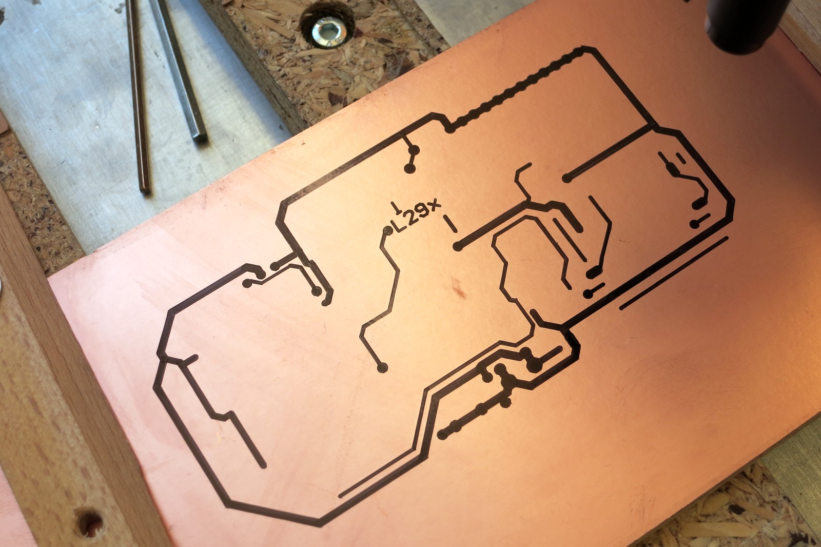

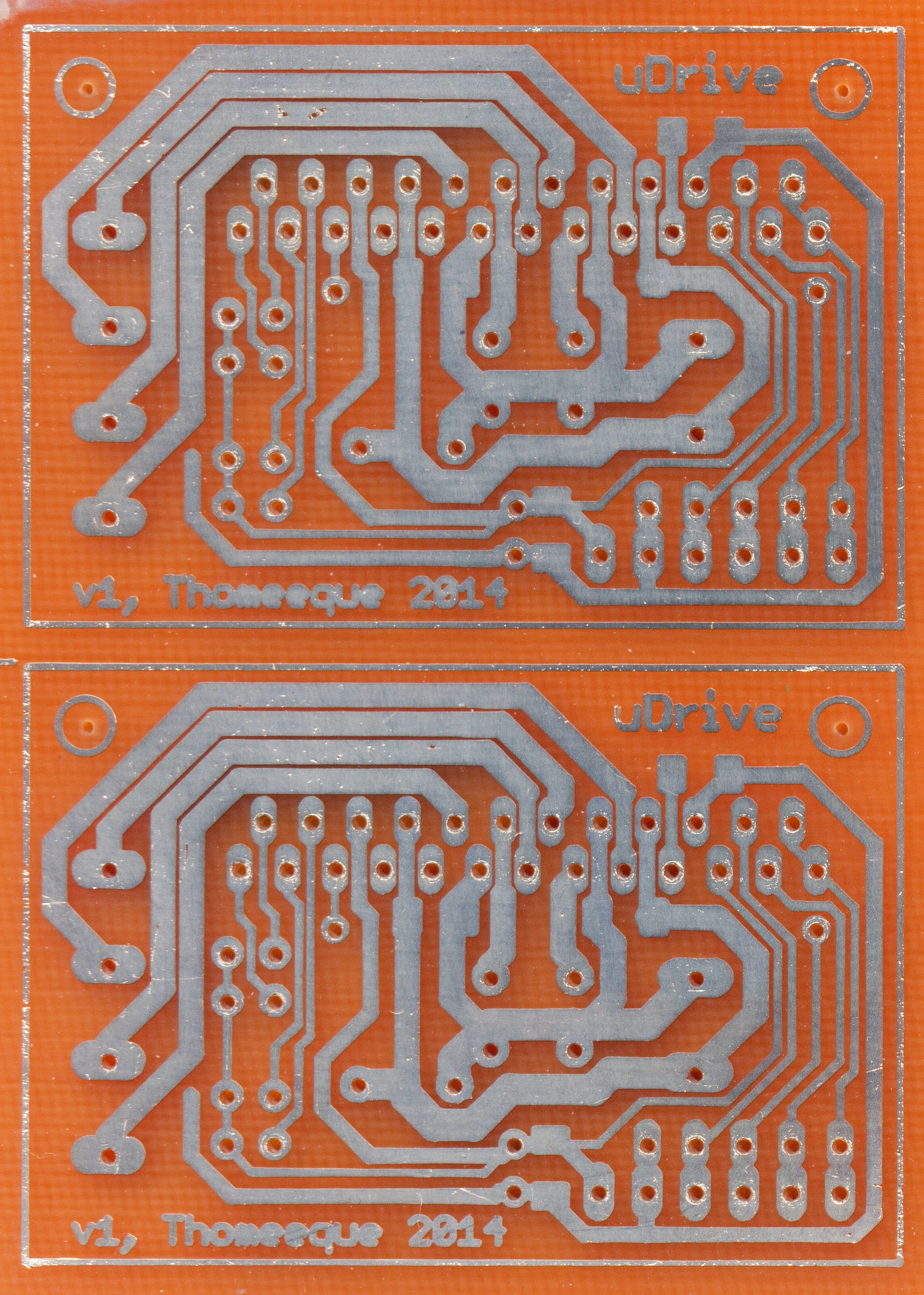

Po dlouhý době jsem zase kreslil(vrtal/leptal/stříbřil), zadařilo se ještě o něco líp:
1 pixel ~ 0.021mm ~ 0.83mil

Na fixu velmi pěkný výsledek.
Když zavspomínám na trubičková pera a červenou kapalinu (asi ještě mám) tak by mě zajímalo jak by to dopadlo na CNC. Kapalina měla výhodu že se povrch mědi nikdy nenarušil i při velmi dlouhém leptání.

Tim jsem začal, bohužel už se mi to nikdy nepovedlo zopakovat - zřejmě to byla jen souhra náhod, že to jakš takš dopadlo (malej plošňák, nezvykle rovnej cuprex, ideálně trefený Zko..), při dalších pokusech jsem akorát oddělal jediný pero, který jsem měl. Navíc mi docházel vodou ředitelnej lak, ten už se taky nedá sehnat a s tim, co prodávaj teď, se mi nějak nechtělo patlat. Nicméně největší slabina je, že se pero zacpe, pokud vjede do nedávno nanesenýho laku, nevim, jestli nějakej SW umí vymyslet dráhy tak, aby se to nestalo. Fixce je to naštěstí fuk.
