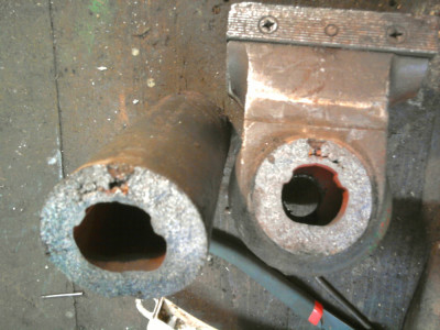

Co chceš zjišťovat?? že když se k nářadí chováš jako kretén že ho rozbiješ ?? Zatím jsem žádnej svěrák nezkurvil a to jsem s nima i rozumě lisoval .Rozlomit svěrák dokáže jedině hovado kterýmu radši nasr..t do rukou ,nebo to musí bejt opravdu náhoda vady jednoho kusu .
Jestli chceš ten jejich nejlepší svěrák na světě tak si kup jekl se stěnou 5mm nech si vypálit bočnice , pevnostní závitovku M24 koupíš a matici 3-4 d (aby se rozložila síla a nedošlo ke stržení ) ti někdo vytočí .

Občas nastane vyhrocená situace , kdy chceš nebo musíš něco udělat a se sevřenou prdelí čekáš, kdy se něco ulomí a nemusí to být zrovna svěrák. Sám jsem Yorka rozlomil když jsem řezal coulovej závit ručním závitořezem s metrovou trubkou. Byl jsem nasranej na sebe a ne na Yorka.

fmodel píše: ↑22. 9. 2019, 9:17 jekl se stěnou 5mm nech si vypálit bočnice , pevnostní závitovku M24 koupíš a matici 3-4 d (aby se rozložila síla a nedošlo ke stržení ) ti někdo vytočí .
myslím, že tá stena bola hrubšia, ja by som išiel do 6-8mm.
ktovie ako dlho vydrží závit M24 pri takomto zaobchádzaní.
ja som čistil York125 po mnohých rokoch v zámočníckej dielni. bol to ešte ten gulatý a závit je v pohode. o metrickom závite by som to asi nemohol povedať.

Když uděláš matku 3 nebo 4d tak vydrží (to dřív dojde k přetržení závitovky než ke stržení závitu ,pokud ho namažeš tak není problém stoupání je 2mm a plocha při 4d je víc než vyhovující ,navíc pracovní vytížení zámečnického svěráku je opravdu malé tak že ošoupání nehrozí :wink:
No s jeklem to bude horší ,ale kterej idiot se k němu bude chovat jako ten novodobej Horst Fuchs

Tak jsem si ho zku...l taky :oops: , po 25 letech služby, ale na moji obranu - je tam kaz v odlitku.

Ten kaz tam byl 25let tak že proč umřel :wink:

Njn mám do svěráku ohraňovák https://www.uni-max.cz/produkty/kovoobr ... aku-150-mm a potřeboval jsem ohnout 1mm nerez šíře 150mm. A to nepoužívám páku. Asi už byla unava materiálu.
