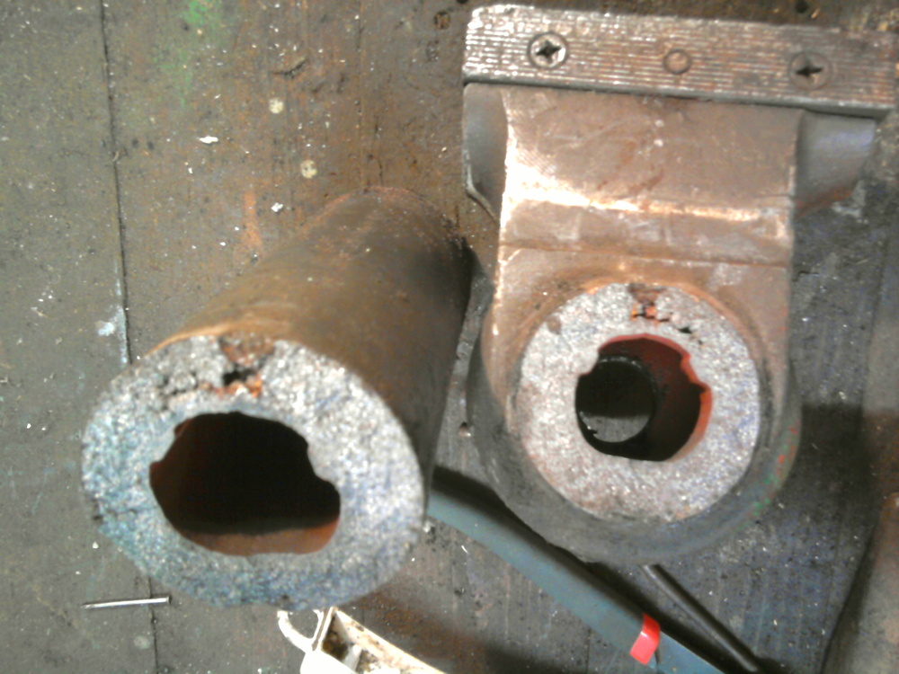

No jo lenze keby to spravil ako pises tak by nič nezistil všetky by to ustáli. Ako by potom našiel rozdiely? Či?
SUIL 40,ATLAS W4,Thiel Duplex 155,BNNK 32...
Neexistuje blbá otázka,iba odpoveď.
Příspěvky: 10222
22. 9. 2019, 9:17
Co chceš zjišťovat?? že když se k nářadí chováš jako kretén že ho rozbiješ ?? Zatím jsem žádnej svěrák nezkurvil a to jsem s nima i rozumě lisoval .Rozlomit svěrák dokáže jedině hovado kterýmu radši nasr..t do rukou ,nebo to musí bejt opravdu náhoda vady jednoho kusu .
Jestli chceš ten jejich nejlepší svěrák na světě tak si kup jekl se stěnou 5mm nech si vypálit bočnice , pevnostní závitovku M24 koupíš a matici 3-4 d (aby se rozložila síla a nedošlo ke stržení ) ti někdo vytočí .

Občas nastane vyhrocená situace , kdy chceš nebo musíš něco udělat a se sevřenou prdelí čekáš, kdy se něco ulomí a nemusí to být zrovna svěrák. Sám jsem Yorka rozlomil když jsem řezal coulovej závit ručním závitořezem s metrovou trubkou. Byl jsem nasranej na sebe a ne na Yorka.

fmodel píše: 22. 9. 2019, 9:17 jekl se stěnou 5mm nech si vypálit bočnice , pevnostní závitovku M24 koupíš a matici 3-4 d (aby se rozložila síla a nedošlo ke stržení ) ti někdo vytočí .
myslím, že tá stena bola hrubšia, ja by som išiel do 6-8mm.
ktovie ako dlho vydrží závit M24 pri takomto zaobchádzaní.
ja som čistil York125 po mnohých rokoch v zámočníckej dielni. bol to ešte ten gulatý a závit je v pohode. o metrickom závite by som to asi nemohol povedať.

Když uděláš matku 3 nebo 4d tak vydrží (to dřív dojde k přetržení závitovky než ke stržení závitu ,pokud ho namažeš tak není problém stoupání je 2mm a plocha při 4d je víc než vyhovující ,navíc pracovní vytížení zámečnického svěráku je opravdu malé tak že ošoupání nehrozí :wink:
No s jeklem to bude horší ,ale kterej idiot se k němu bude chovat jako ten novodobej Horst Fuchs

Tak jsem si ho zku...l taky :oops: , po 25 letech služby, ale na moji obranu - je tam kaz v odlitku.

Ten kaz tam byl 25let tak že proč umřel :wink:

Njn mám do svěráku ohraňovák https://www.uni-max.cz/produkty/kovoobr ... aku-150-mm a potřeboval jsem ohnout 1mm nerez šíře 150mm. A to nepoužívám páku. Asi už byla unava materiálu.
