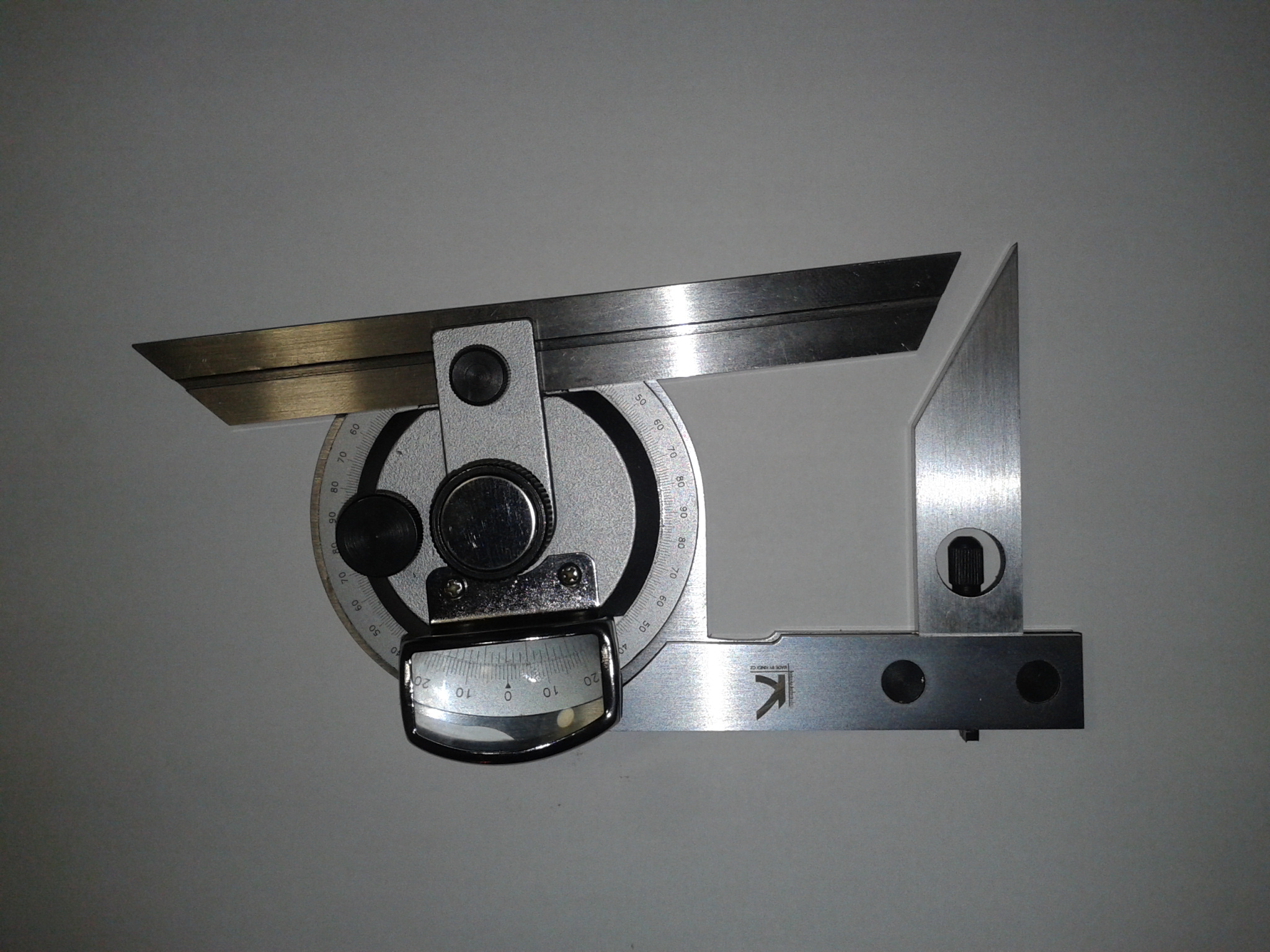

Prosím pány o radu, mám tento
úhloměr a nemohu příjít na to, k čemu je červeně označený díl, co se s ním dá měřit, podle fotek co jsem našel by snad měl být namontováný takto
, nějak mi to nemůže docvaknout...
Zbýňa
Příspěvky: 2214
Registrován: 3. 9. 2010, 8:45
Bydliště: Čelákovice
Příspěvek 28. 4. 2014, 7:54
Co třeba opření úhloměru do prizmatickýho vedení nebo jinýho nepřístupnýho místa. Asi by s tim šla měřit třeba i rovnoběžnost.

Klikni si na to pdf..
http://www.sometcz.com/obchod/meridla-n ... i-uhlomery" onclick="window.open(this.href);return false;
fidel47
Příspěvky: 448
Příspěvek 29. 4. 2014, 10:01
Jéminkote-Děkuji-už je mi to jasný!

Dotaz na nonius - jaké jednotky se odečítají na tomto noniu úhloměru - desetiny stupně nebo minuty ?
Nonius je označen co čárka to 5 ( dlouhá čárka vlevo i vpravo je označena jako 30 poslední dílek na stupnici nonia je 50
Příspěvky: 8483
Příspěvek 13. 12. 2016, 1:23
Tyhle úhloměry mají typicky dělení nonia po 5 minutách, symetrické (+- 60 minut) aby se snáz měřil doplňkový úhel.
Zdenek Valter
Příspěvky: 5480
Registrován: 9. 1. 2009, 5:16
Bydliště: Ústí n. L.
Příspěvek 13. 12. 2016, 1:39
prochaska píše:Tyhle úhloměry mají typicky dělení nonia po 5 minutách, symetrické (+- 60 minut) aby se snáz měřil doplňkový úhel.
Díky za vysvětlení - myslel jsem si to když se polovina kryla s 30.

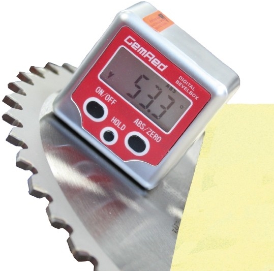

Navážu tady. Používá někdo prosím tyhle digi úhloměry? Jak moc je to přesný - myslím reálně. Papír snese všechno. Kdyžtak prosím nějaký tip. Z Allie apod. to nechci :wink:
Díky
novic
Příspěvky: 1839
Příspěvek 6. 4. 2020, 8:56
Ahoj ako zámočnici to používame a zatiaľ nám podľa toho sedelo všetko hlavne pri ohranovani čo s tým chces merať ?
C.R.E.A.M
Příspěvky: 2780
Příspěvek 6. 4. 2020, 9:05
Na frézku. Když něco atyp rovnám na stole atd. Třeba svody na výfuk a tam kde nestačí klínové podložky.
Příspěvky: 3942
Příspěvek 6. 4. 2020, 10:16
Ja ho používam na nastavenie stola k okružnej a pásovej píle a spokojnosť. Dá sa za niemoc vyššiu cenu zakúpiť aj v prevedení na 2 destainné miesta.
Příspěvky: 2780
Příspěvek 6. 4. 2020, 10:45
Díky. Tak to zkusím pak porovnat na sinusovým pravítku a uvidí se.

no.. tento typ jsme chteli používat v praci presne na tu samou věc jako je na obrazku.. kvalita to zatrhla s tim, že se jedna o nepřesné měřidlo...

Zdenek Valter píše: ↑13. 12. 2016, 12:28 Dotaz na nonius - jaké jednotky se odečítají na tomto noniu úhloměru - desetiny stupně nebo minuty ?
na tomto úhloměru je nehorší ta lupa opticky strašně zkresluje že hledíš hledáš rysky které se kryjou ale oni jsou zakřivené až ti z toho začnou oči švirgat...pak jsem tu lupu dal pryč. lepší je ta obdelníková lupa co je na kinexu tady ten polák má tu lupu špatnou.
Když bys nastavoval celé stupně tak to jde, ale jak potřebuješ nastavit třeba 15 minut :mrgreen: schválně si to zkus

kenybz píše: ↑7. 4. 2020, 7:34
No přiznám se, že jsem trochu luštil Tvůj příspěvek. ;-)
Nicméně nastavení mi funguje. Ta lupa na úhloměru může být pro někoho nepříjemná, ale já s tím problém nemám.
Pokud to někomu vadí, lze přeci použít externí zvětšení brýlemi, větší lupou atd.
