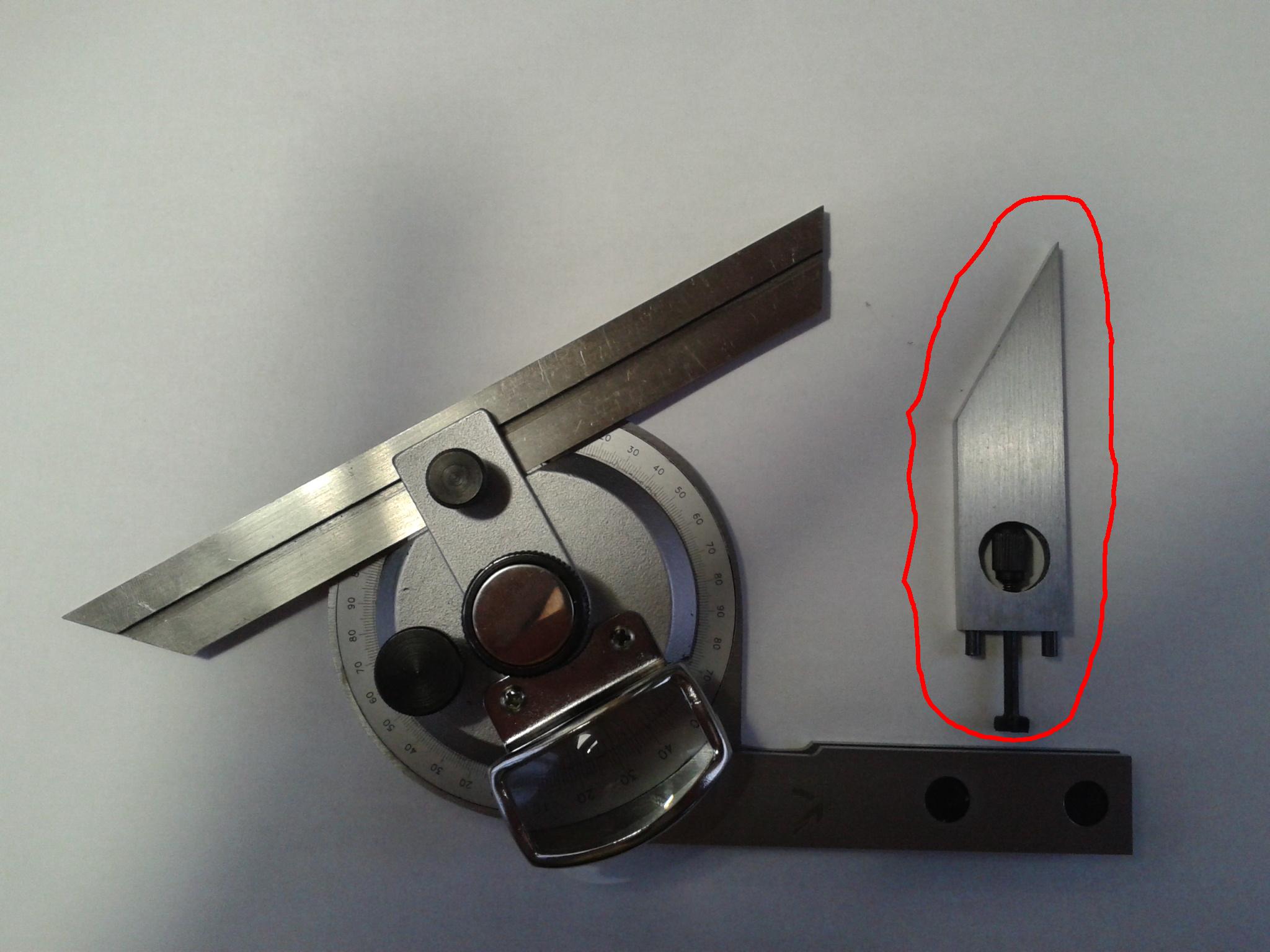

Prosím pány o radu, mám tento
úhloměr a nemohu příjít na to, k čemu je červeně označený díl, co se s ním dá měřit, podle fotek co jsem našel by snad měl být namontováný takto
, nějak mi to nemůže docvaknout...
Zbýňa
Příspěvky: 2204
Registrován: 3. 9. 2010, 8:45
Bydliště: Čelákovice
28. 4. 2014, 7:54
Co třeba opření úhloměru do prizmatickýho vedení nebo jinýho nepřístupnýho místa. Asi by s tim šla měřit třeba i rovnoběžnost.

29. 4. 2014, 9:37
Klikni si na to pdf..
http://www.sometcz.com/obchod/meridla-n ... i-uhlomery" onclick="window.open(this.href);return false;
fidel47
Příspěvky: 448
29. 4. 2014, 10:01
Jéminkote-Děkuji-už je mi to jasný!

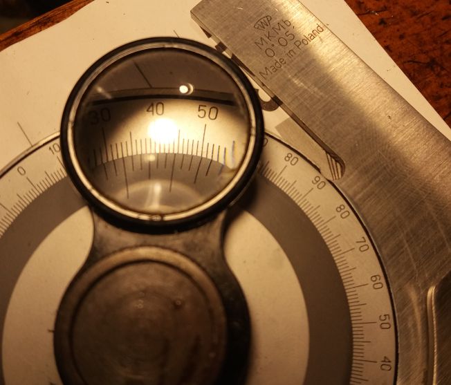

Dotaz na nonius - jaké jednotky se odečítají na tomto noniu úhloměru - desetiny stupně nebo minuty ?
Nonius je označen co čárka to 5 ( dlouhá čárka vlevo i vpravo je označena jako 30 poslední dílek na stupnici nonia je 50
Příspěvky: 8483
13. 12. 2016, 1:23
Tyhle úhloměry mají typicky dělení nonia po 5 minutách, symetrické (+- 60 minut) aby se snáz měřil doplňkový úhel.
Zdenek Valter
Příspěvky: 5475
Registrován: 9. 1. 2009, 5:16
Bydliště: Ústí n. L.
13. 12. 2016, 1:39
prochaska píše:Tyhle úhloměry mají typicky dělení nonia po 5 minutách, symetrické (+- 60 minut) aby se snáz měřil doplňkový úhel.
Díky za vysvětlení - myslel jsem si to když se polovina kryla s 30.

Zdenek Valter píše: ↑13. 12. 2016, 12:28 Dotaz na nonius - jaké jednotky se odečítají na tomto noniu úhloměru - desetiny stupně nebo minuty ?
na tomto úhloměru je nehorší ta lupa opticky strašně zkresluje že hledíš hledáš rysky které se kryjou ale oni jsou zakřivené až ti z toho začnou oči švirgat...pak jsem tu lupu dal pryč. lepší je ta obdelníková lupa co je na kinexu tady ten polák má tu lupu špatnou.
Když bys nastavoval celé stupně tak to jde, ale jak potřebuješ nastavit třeba 15 minut :mrgreen: schválně si to zkus

kenybz píše: ↑7. 4. 2020, 7:34
No přiznám se, že jsem trochu luštil Tvůj příspěvek. ;-)
Nicméně nastavení mi funguje. Ta lupa na úhloměru může být pro někoho nepříjemná, ale já s tím problém nemám.
Pokud to někomu vadí, lze přeci použít externí zvětšení brýlemi, větší lupou atd.
