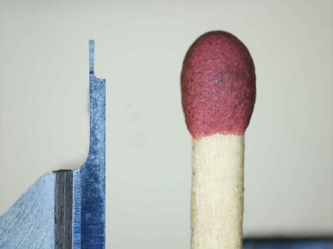

hm, tak když teda ten jerguš je moc profesyjonální a testone zase moc vostrej (pravda nejvíc ....), tak sem teda taky nějaký ten ryzí bastlík dám.
Pájený SK nůž na tvarové zápichy - kotovaná šířka zápichu 0.200+0.008, na dně 2x15° +1° "střecha". Polotovar je Widia 7402, levý (protože to je na levotočivou mašinu - to jsou ty co neexistují
) rozměr 7x7x140
kudla je broušená na nějakých 0.205 - 0.206 (2/3 z tolerance - aby tam bylo něco na opotřebení) a obligátní s sirkou
