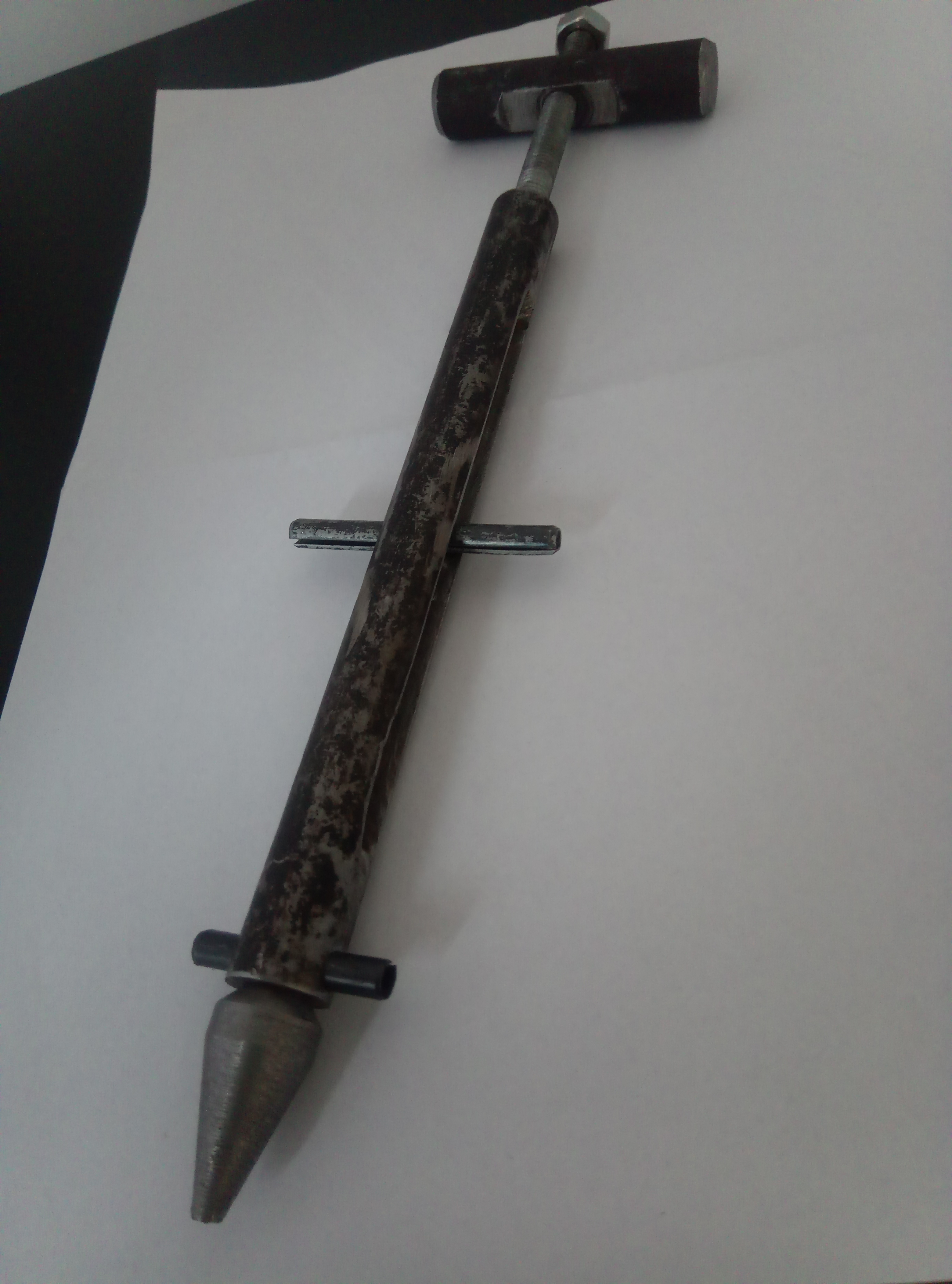

prelomím lad ideme nato:
môj výrobok:
materiál : trubka 1/2 - nájdená za kontajnerom
plné želelo : asi 10xxx - asi / našiel som v šroťe
kotva do betónu - závitová časť
tvrdosť : skúškou funkčnosti to prešlo to prešlo - nerez drát 1 mm
trieda presnosti : bez komentára
funkčnosť : 100 percent
môj výrobok:
