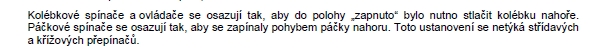

shaolin píše: ↑6. 12. 2021, 5:32 Zase svetelné vypínače na stene sú (vraj by mali byť) všetky vypnuté v pozícii hore vraj preto aby nezachytávali viac prachu keď sú vypnuté. Takže je to asi len otázka vkusu.
Není to otázka vkusu a navíc je to přesně naopak. Zde citace z ČSN 33 2130 - Vnitřní elektrické rozvody:

Příspěvek 6. 12. 2021, 6:59
Dík za vysvětlení. Fakt jsem se na to ptal už několika elektrikářů a nikdo // i revizáci // mi nebyl schopen říci - tak je to v normě.

Příspěvek 6. 12. 2021, 7:52
Mimo normu elektro, využití ergonomie. V krizové situaci hrábneš zvrcha dolu, na plocho přitahuješ k sobě, na centrál stop se opřeš

Příspěvek 6. 12. 2021, 8:05
Maji byt dolu vypnuto proto, aby kdyz neco spadne ze steny nebo podel ni (jako pada treba koste), tak aby vzdy vypnuly a ne naopak. Aspon tak mi to vysvetloval jako decku otec.

Příspěvek 6. 12. 2021, 10:03
Je to přesně jak píše Dawe. Málokdy "padá" něco nahoru. Také při nouzovém vypnutí je pohyb shora dolů přirozenější a k tomu pomáhá gravitace, takže třeba na velké silové vypínače může dotyčný působit svojí vahou.
S tím zachytáváním prachu to slyším prvně, to by snad měla řešit konstrukce rámečku...
Jinak u těch kolébkáčů to jde obrátit i když jsou zapojený, pokud teda nejsou zapájený v jednom plošňáku.
