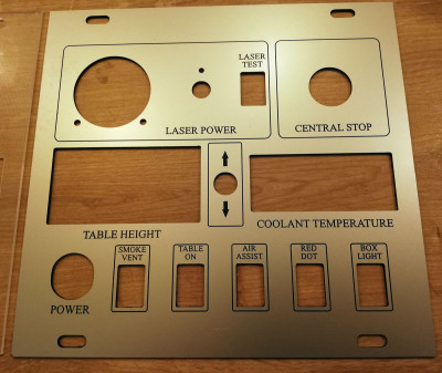

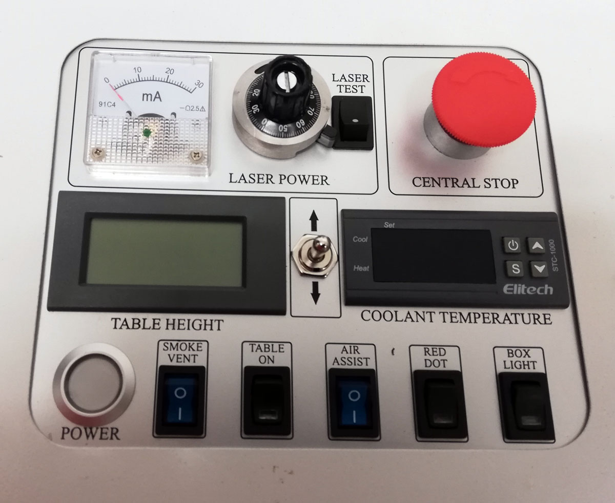

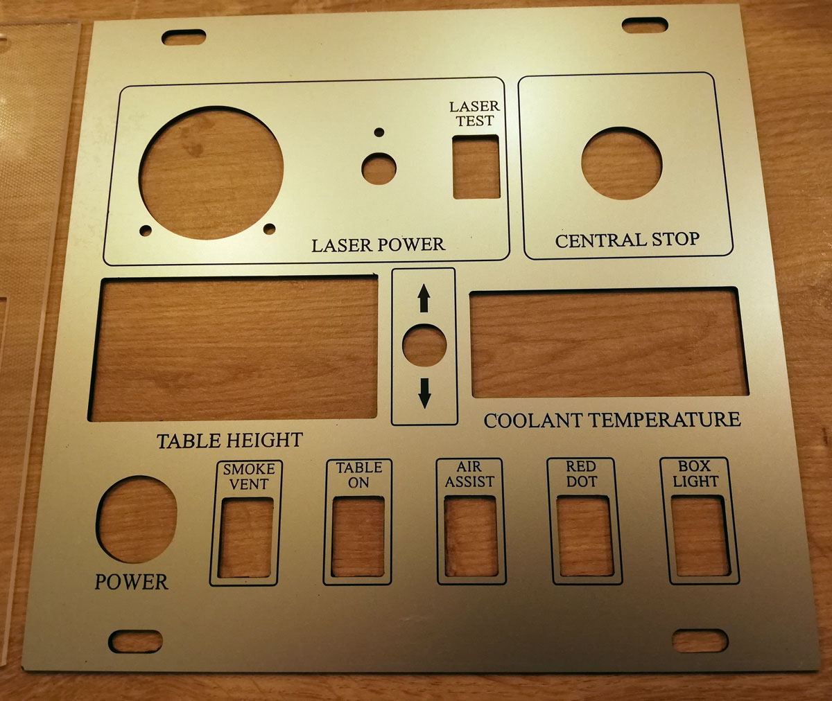

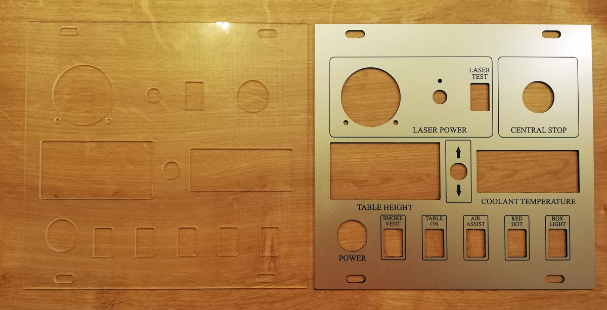

Po nejakom čase som oprášil Isela a pustil sa do výroby nového panela pre laser K40.
Zaujímavá je aj tá priehľadná plastová platňa. Je vydolovaná s LCD displeja zo šroťáku. Sú 2, 5 aj 6 mm hrubé, formát podľa LCD. Perfektne sa obrába, je pružná, podľa všetkého je to polykarbonát alebo nejaký kopolymér. Jediná nevýhoda je, že na vrchu tie dosky majú jemný matný raster.

Krasna prace, proč máš vypinače obrácené dolu zapnuto? Ja je vzdy davam dolu vypnuto.
Příspěvky: 3809
6. 12. 2021, 12:23
Ďakujem :-).
Čo sa týka vypínačov, ani presne neviem. Točil som ich tak a onak a nejak mi to v tejto polohe prišlo krajšie. Spínače sú podsvietené, indikácia stavu bude jednoznačná. Každopádne som ich ešte nenakábloval, tak si to možno ešte rozmyslím :lol: .
