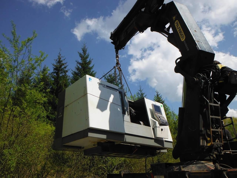

Vyhrabal som foto zo stahovania do novej dielne,,ruka mala zdvih 15ton

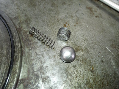

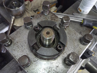

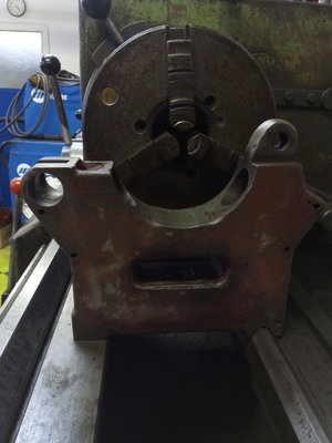

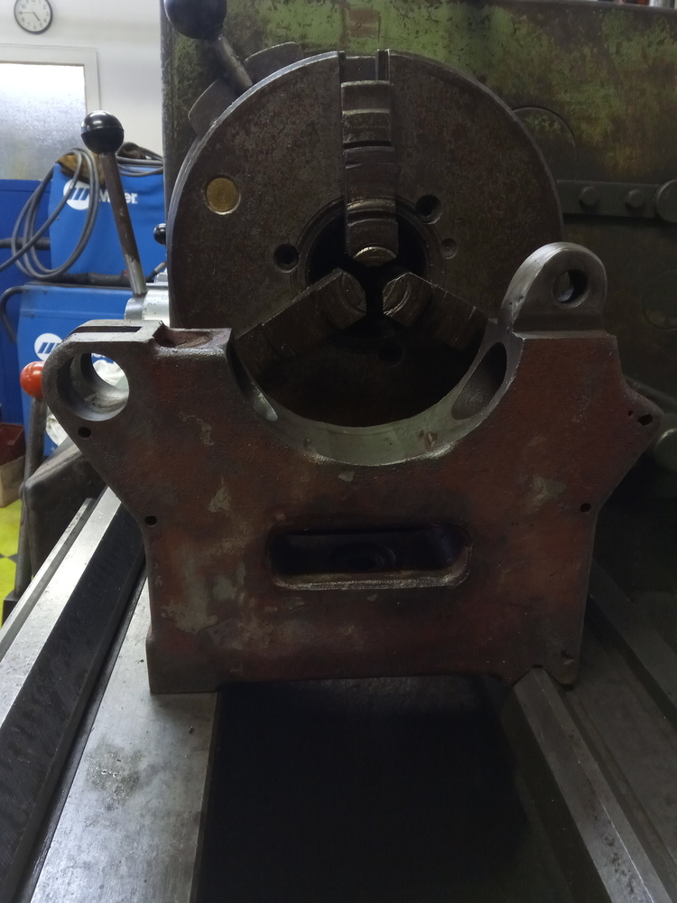

Tak jak jsem slíbil, tak tady jsou fotky nožovky pod pákou, a pak na mě vypadla kulička, má průměr 13,5mm a nejde tam procpat dírou, musí se položit do zářezu a nožovku na ní položit, takže pokud ji tam nemáte, tak někomu vypadla, když tu nožovku sundal, zůstává na suportě. A pak posazená luneta na loži..
Příspěvky: 2778
Příspěvek 9. 2. 2019, 7:19
Já tu lunetu dopasovával tak, že jsem upnul do univerzály šestihran a vysunul doteky až se o něj opřely. A pak doměřoval rozdíl. Pak jsem vyfrezoval mezikus a a chytnul k lunetě jen na dva zapustný šrouby. Stejně je to chycený šroubem M16 přes lunetu i ten mezikus odspodu k tomu bazmeku. A nic to nemůže udělat. Nechtělo se mi tu lunetu zprznit.
