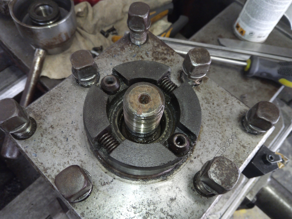

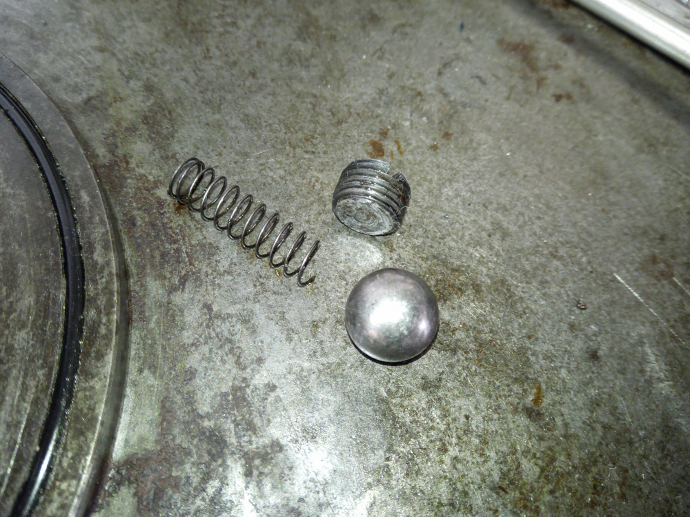

Tak jak jsem slíbil, tak tady jsou fotky nožovky pod pákou, a pak na mě vypadla kulička, má průměr 13,5mm a nejde tam procpat dírou, musí se položit do zářezu a nožovku na ní položit, takže pokud ji tam nemáte, tak někomu vypadla, když tu nožovku sundal, zůstává na suportě. A pak posazená luneta na loži..
