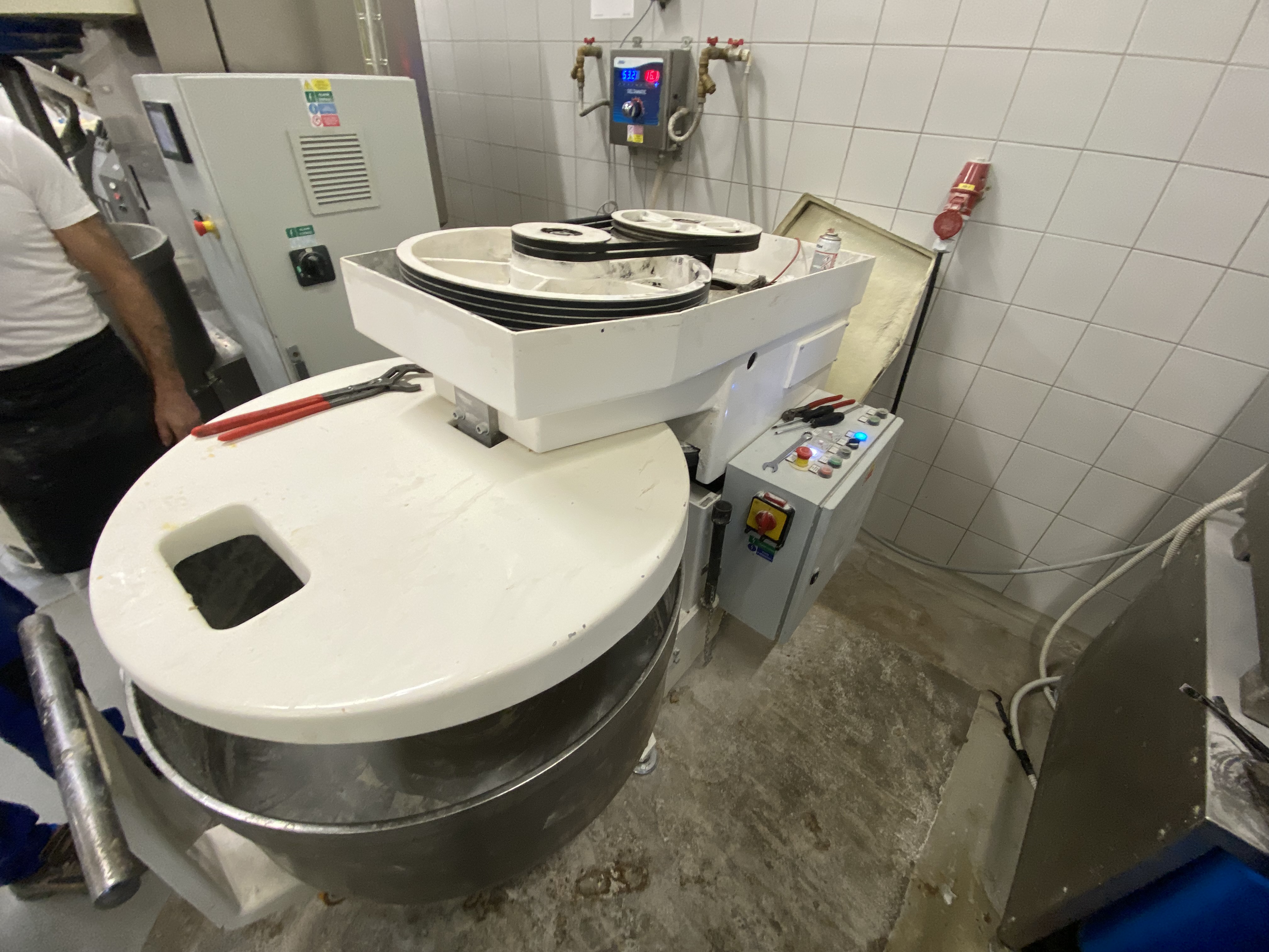

Ahoj kluci
Trvalo to dva roky vždy když byl čas
Hnětač těsta 150kg rok výroby cca 1990 byl po 30letech nonstop provozu KO
Je to velmi povedený model jaký se už nevyrábí bez převodovky ,elektroniky a dalších současných nesmyslů a jsou k němu 3nerez díže otočné pojízdné
Takže
Kompletní go hnětače a k němu 3 otočné díže
Odstrojení , komplet rozebraní do šroubku ,vyvaření rámu , opískování, prášková barva , kola,ložiska , nová hydraulika s pístnicemi, komplet nová elektrovyzbroj včetně rozvaděče a kabeláže . Vše předěláno ovládání ze 110v na 24v dc . Ten stroj takto nevypadal a nechodil ,ani když byl nový . Ted už je tedy v provozu zaprášený a od mouky
Pravděpodobně mě hnětač přežije
Staré foto torza hnětače a ted foto nového po dvou měsících v provozu

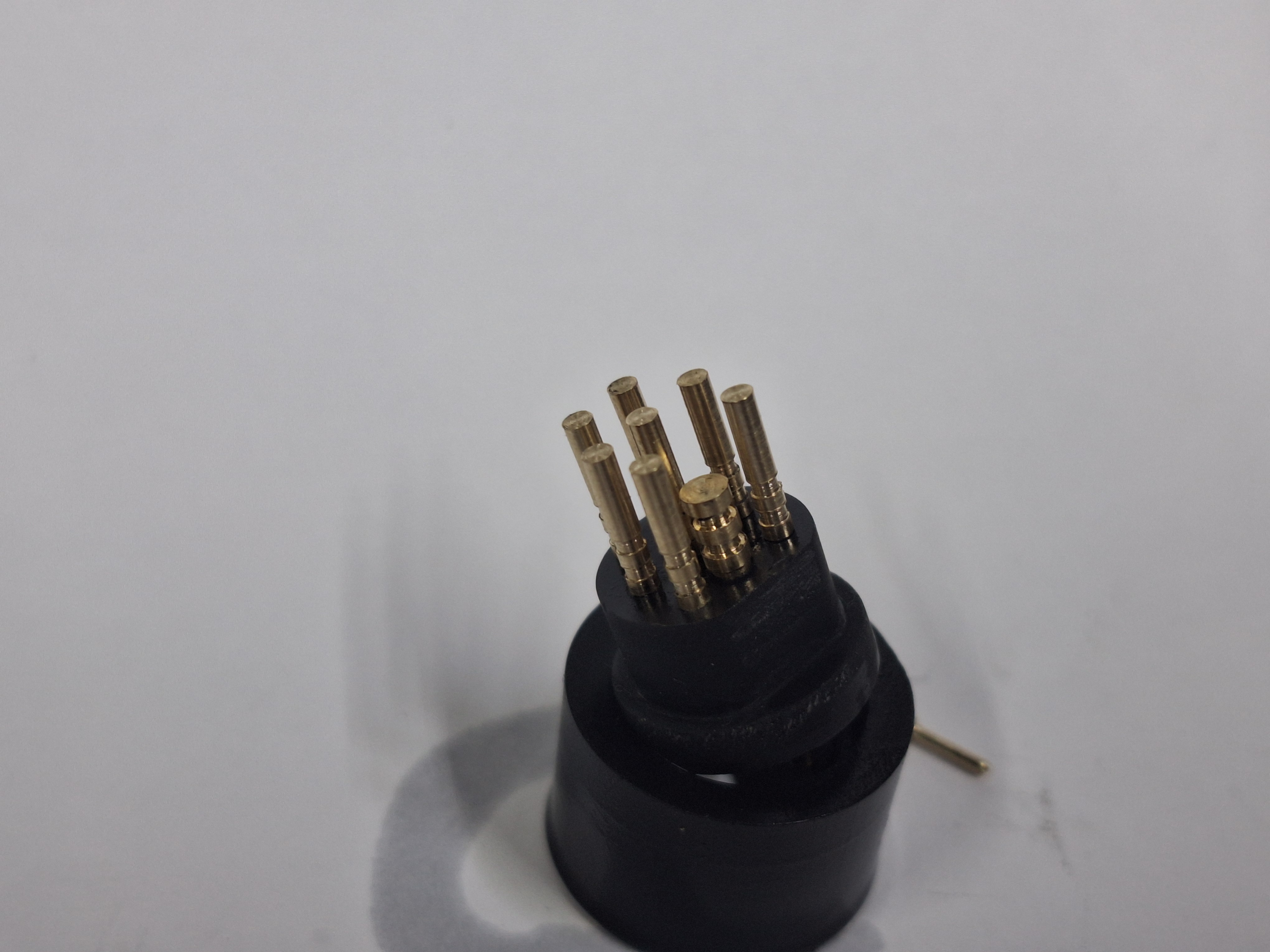

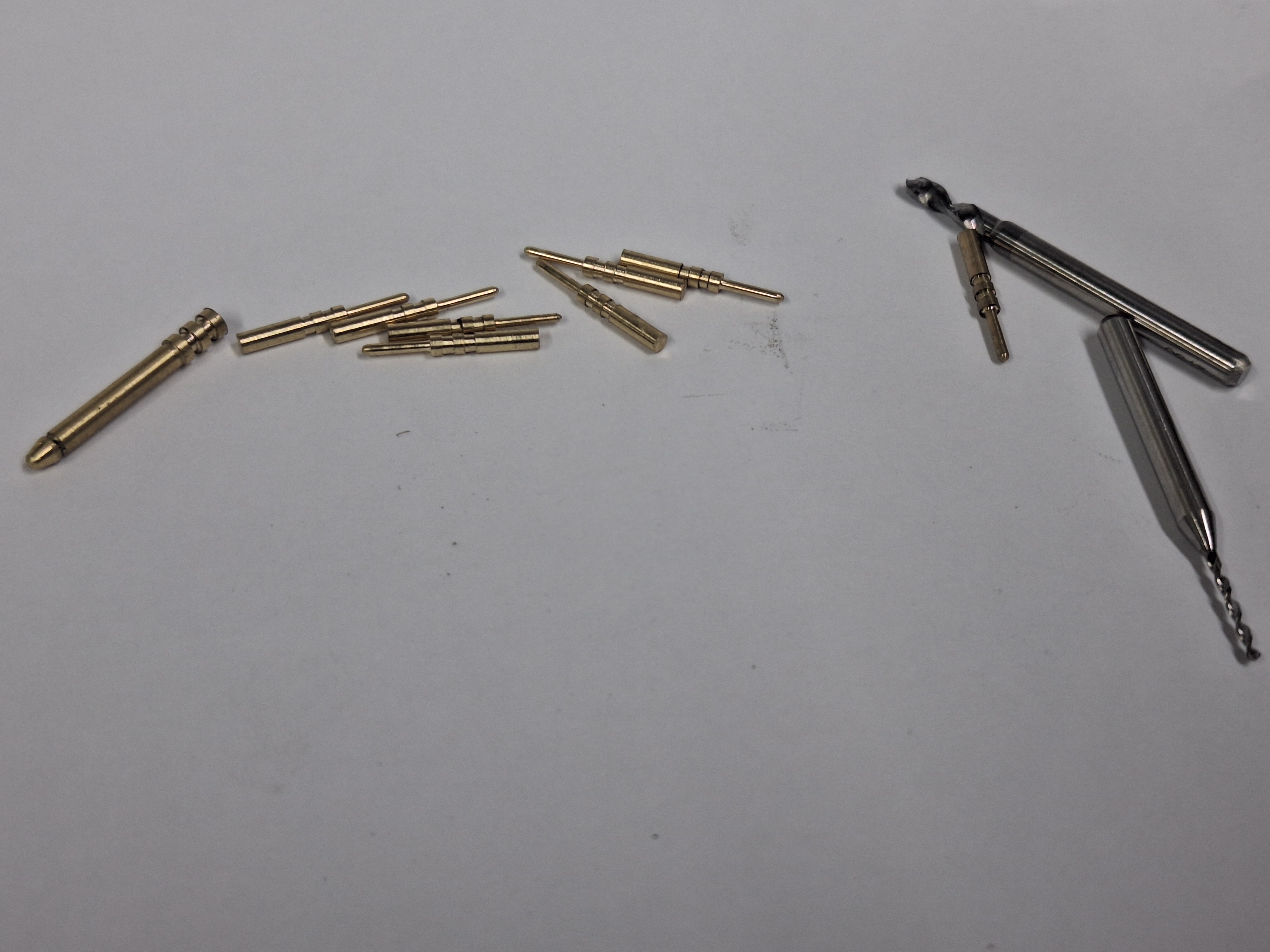

Takovy spiceny konektory vyrabim

Hmm, mě teď čeká něco podobnýho, naštěstí jen 24ks, za to na klasice SM16. Naštěstí už mám digitální odměřování, tak ho prubnu na vostro, jestli to bude makat, tak to bude pohoda, vynuluju a na dvě upnutí to musí odsejpat. Dneska jsem si nařezal mosazný vajglíky z tyčoviny na pásovce.
Za jeden kus origo konektoru se mi 1200Kč bez DPH dávat nechtělo. :mrgreen:

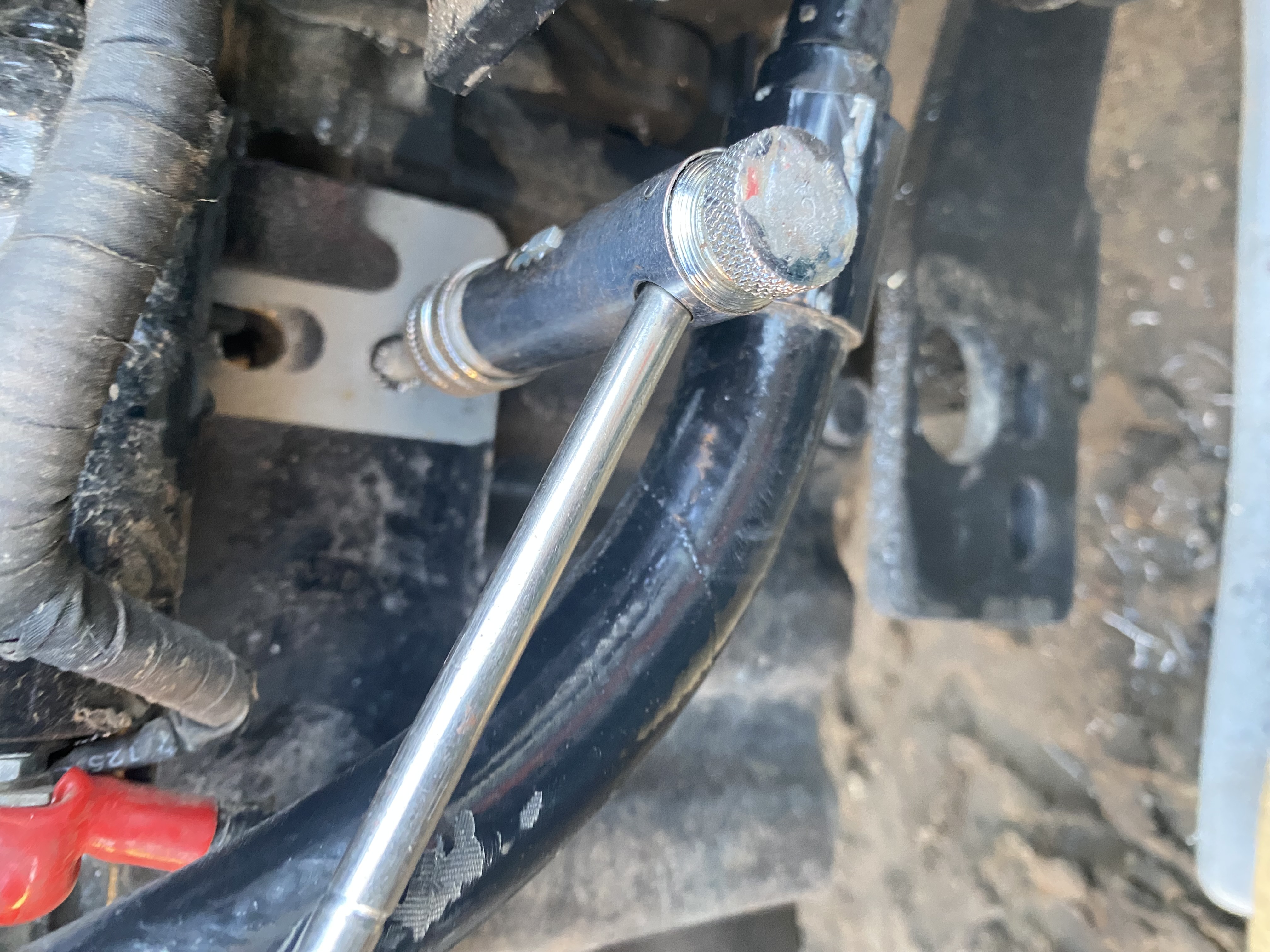

Začíná se dělat hezky a dostali jsem po 1 a půl roce konečně povolení na stavbu oplocení a budu makat i kolem baráku. Tak musím opravit traktůrek
Zlobí mě čelní nakladač jeho zavěšení .Na jedné straně mi ulítli 2 šrouby ze 6 Co drží podvázání pod traktorem a čelní nakladač
Soudruzi v Indií, tam tady M14x1 pevnost 10,7
Tak dnes se mi zadařilo navrtat ty dva prasklé šrouby a vytahovákem vytočit ven.
Zítra objednám pevnější 12,7 a všechny je vyměním a promyslím nějakou další výztuhu .
