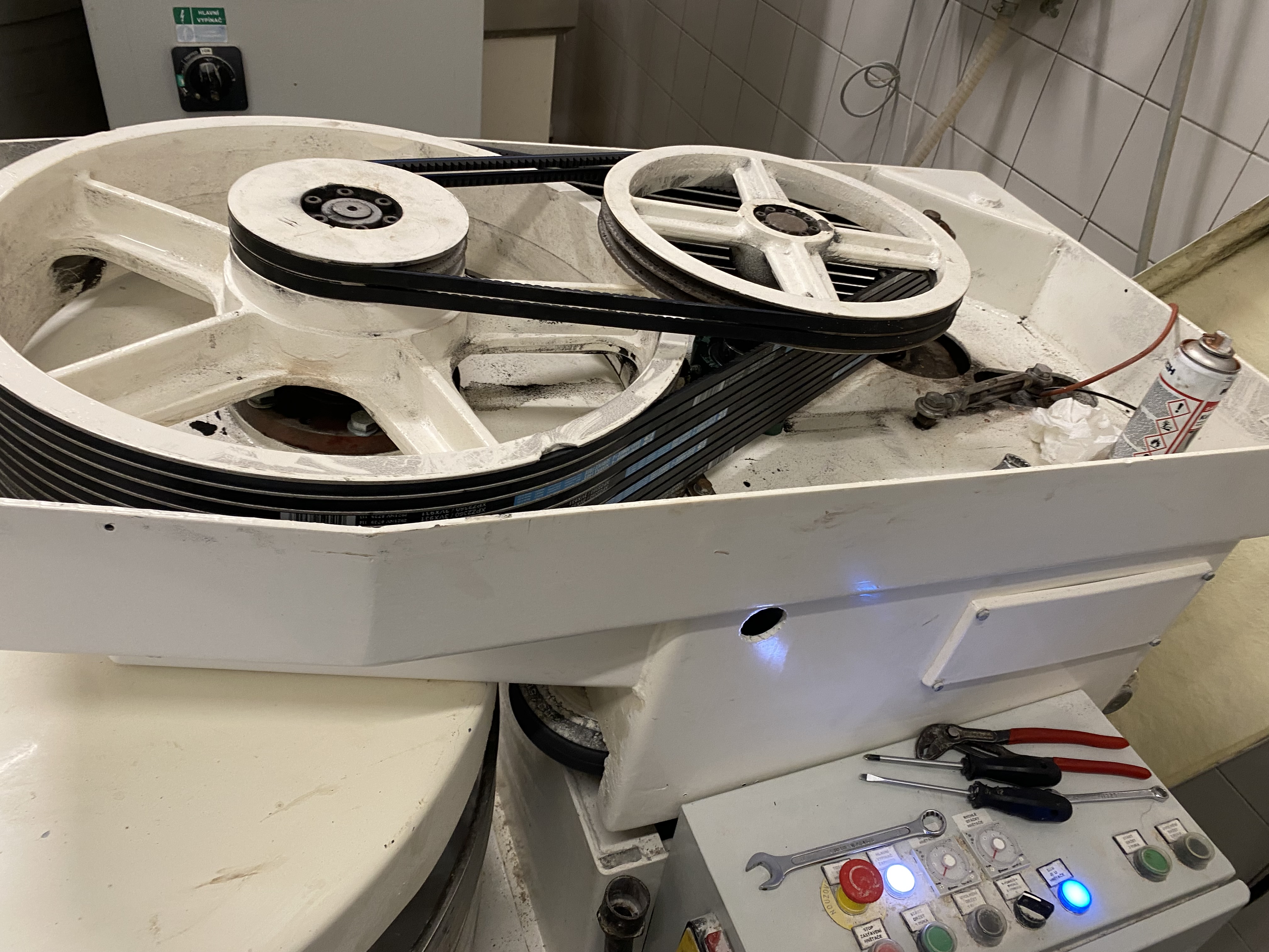

Ahoj kluci
Trvalo to dva roky vždy když byl čas
Hnětač těsta 150kg rok výroby cca 1990 byl po 30letech nonstop provozu KO
Je to velmi povedený model jaký se už nevyrábí bez převodovky ,elektroniky a dalších současných nesmyslů a jsou k němu 3nerez díže otočné pojízdné
Takže
Kompletní go hnětače a k němu 3 otočné díže
Odstrojení , komplet rozebraní do šroubku ,vyvaření rámu , opískování, prášková barva , kola,ložiska , nová hydraulika s pístnicemi, komplet nová elektrovyzbroj včetně rozvaděče a kabeláže . Vše předěláno ovládání ze 110v na 24v dc . Ten stroj takto nevypadal a nechodil ,ani když byl nový . Ted už je tedy v provozu zaprášený a od mouky
Pravděpodobně mě hnětač přežije
Staré foto torza hnětače a ted foto nového po dvou měsících v provozu

Tady ty velký hnětače mě několikrát zaujaly, jako polotovar na vlečný omílání alu kol...

Ten "hrnec" musí být potažený plastem, jinak ho tělíska rychle sežerou. A na nerezu nic nedrží.
I u toho vlečného omílání je hlavní ten vibrační pohyb tělísek a ten tady taky nemáš.
Myslím, že by to bylo k ničemu.

Právě ten hrnec bych vyhodil a místo něj tam naimplementoval omílačku, akorát ta orbita toho hnětače + poloměr disku by už byly větší než mám k dispozici. Musel bych sehnat ještě větší nádobu, a to už vzhledem k tomu že se nám uzavřel pro lidi kovošrot jen tak neseženu. Tak jsem od toho upustil.
