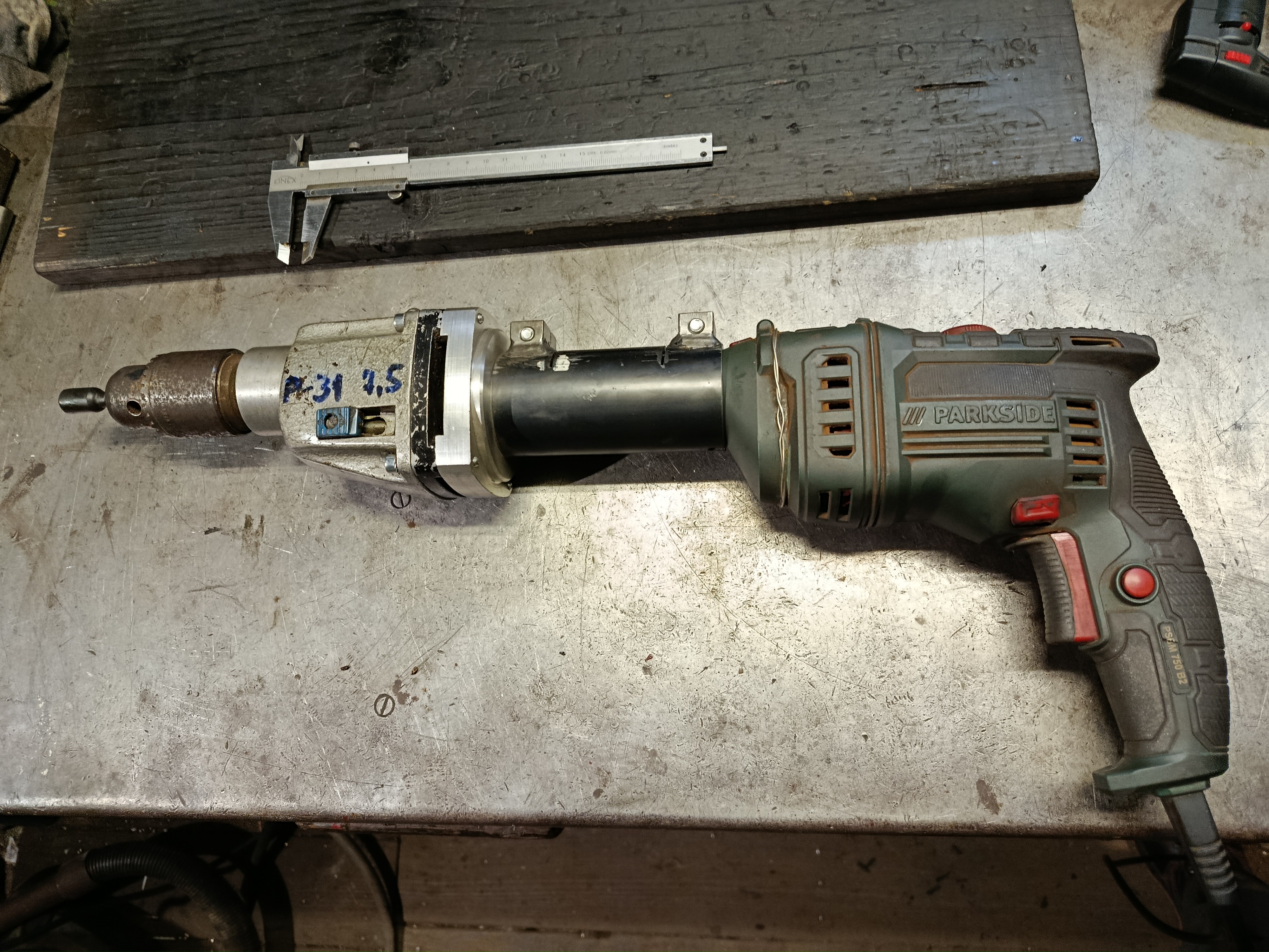

Příspěvek 4. 4. 2025, 7:22
Idem s dobou, recyklácia.

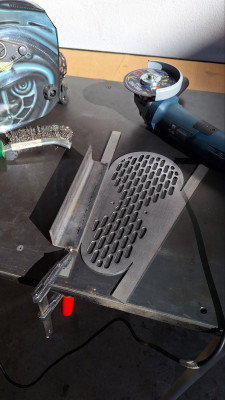

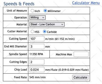

tomik.tk píše: ↑4. 4. 2025, 7:08 jen par dotazu k tomu frezovani plechu....

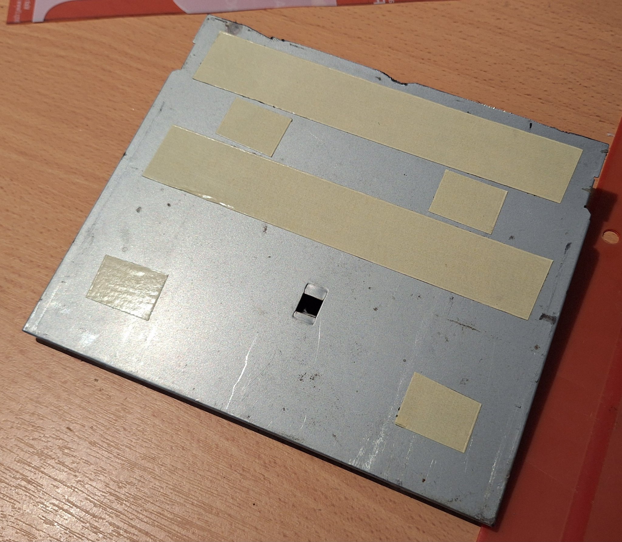

Na fotkách je karbidová dvoubřítka D3, vřeteno Proxxon Micromot 12/E na maximálních otáčkách (cca 18ooo/min, ale se zátěží klesají), ap=0.1mm, F300. To obrábění je festival kompromisů, některé jsou dané mými možnostmi, některé čistě praktičností či leností vztaženou k celkem malým nárokům na výslednou kvalitu (pořádné upnutí, vřeteno tu mám také výkonější, ale je s tím práce, 3mm frézy mám levné čínské plnou krabičku, taky spíš ustojí dané podmínky než tenčí atd.).
Zas tak mimo to není:
Upnutí oboustrankou, dala by se rozdistribuovat lépe

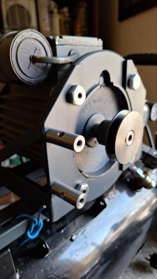

Příspěvky: 9652
Příspěvek 6. 4. 2025, 8:40

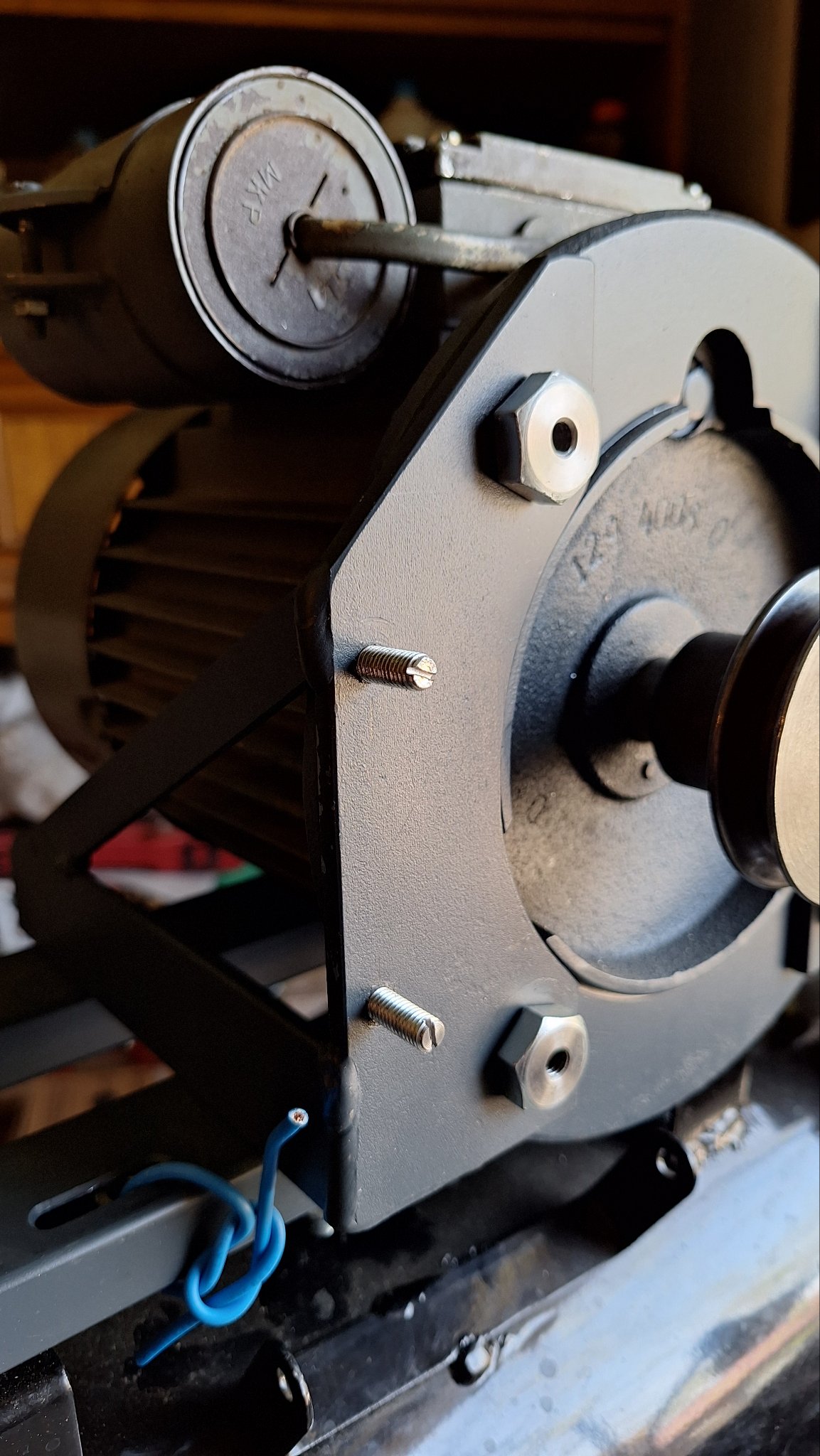

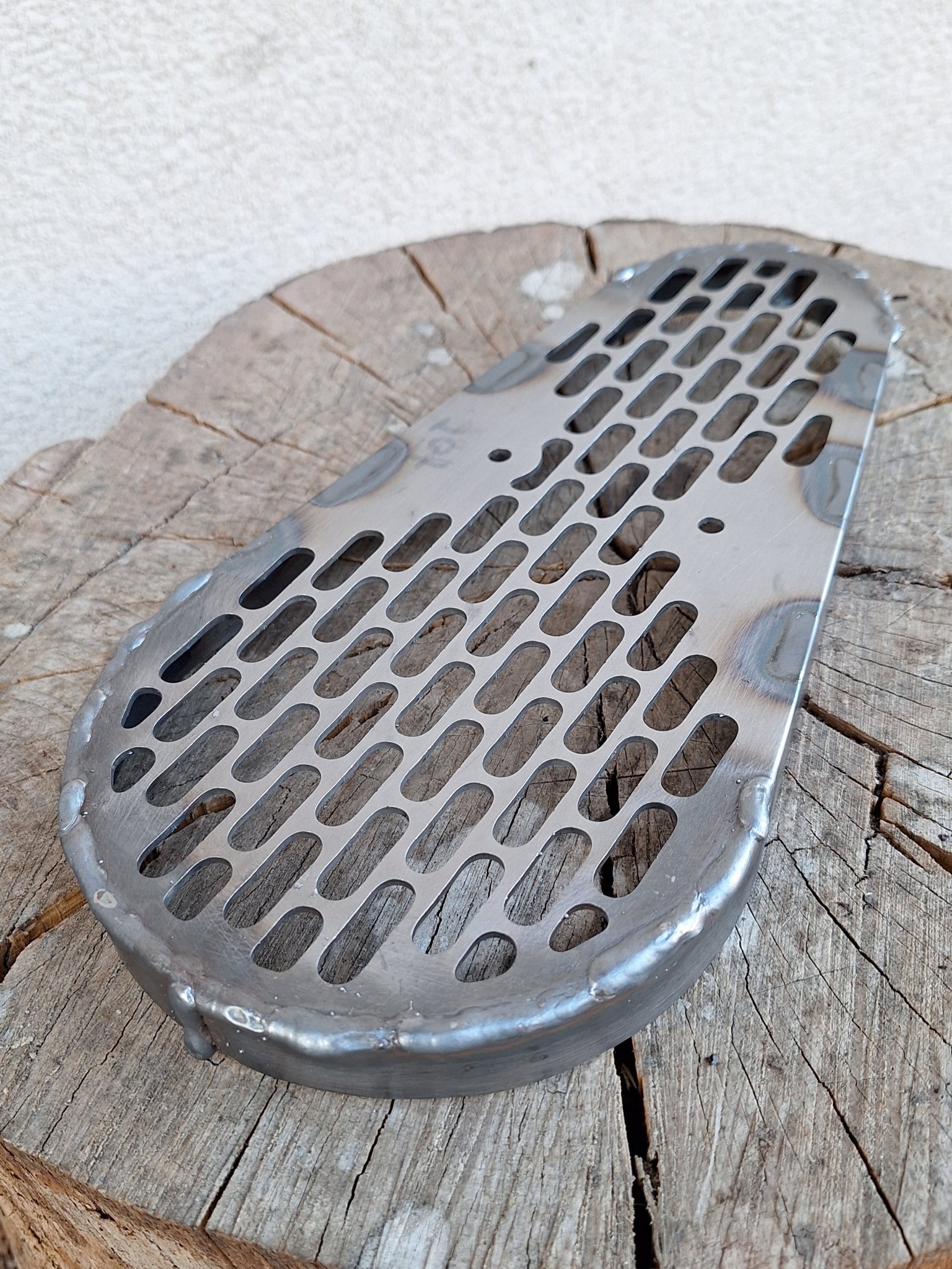

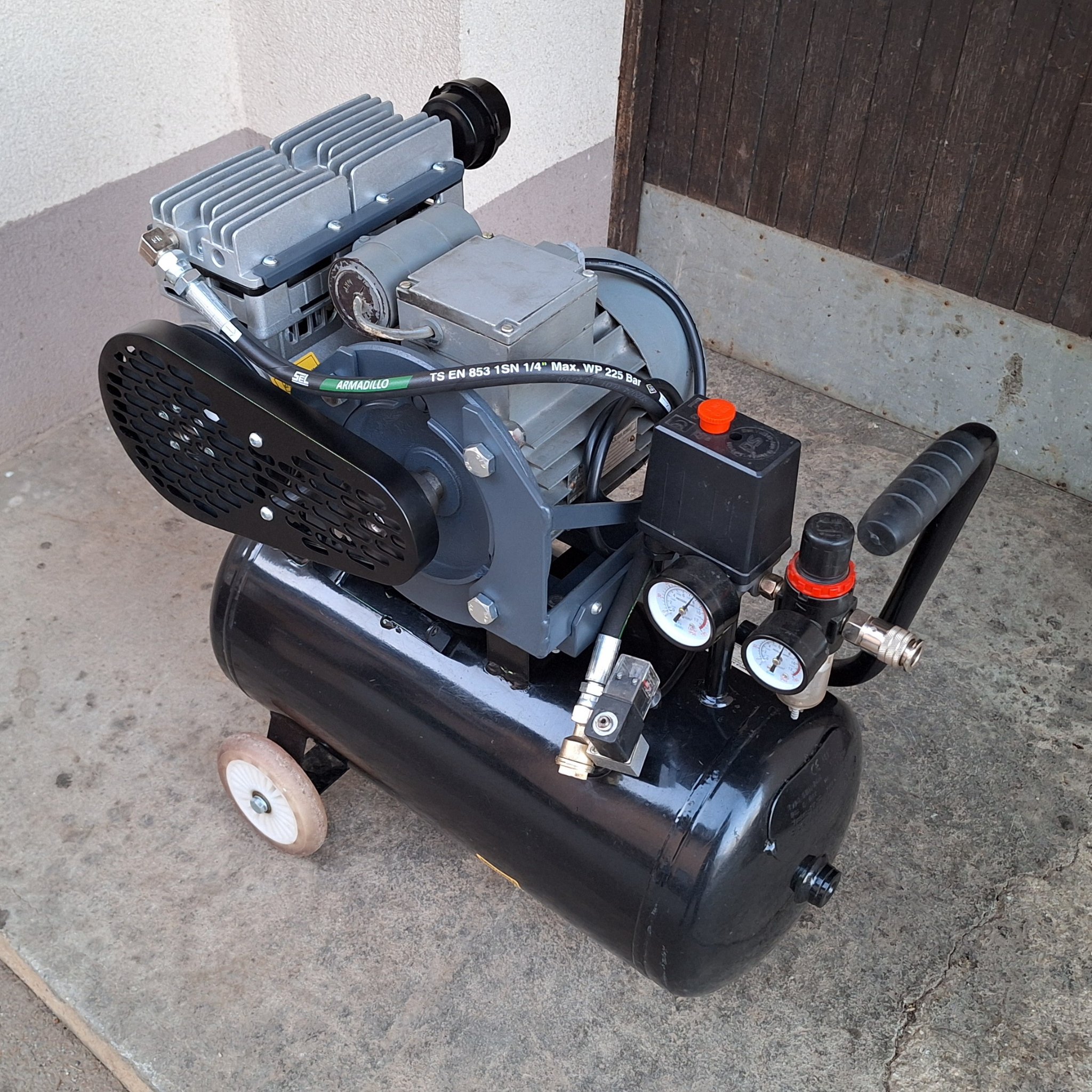

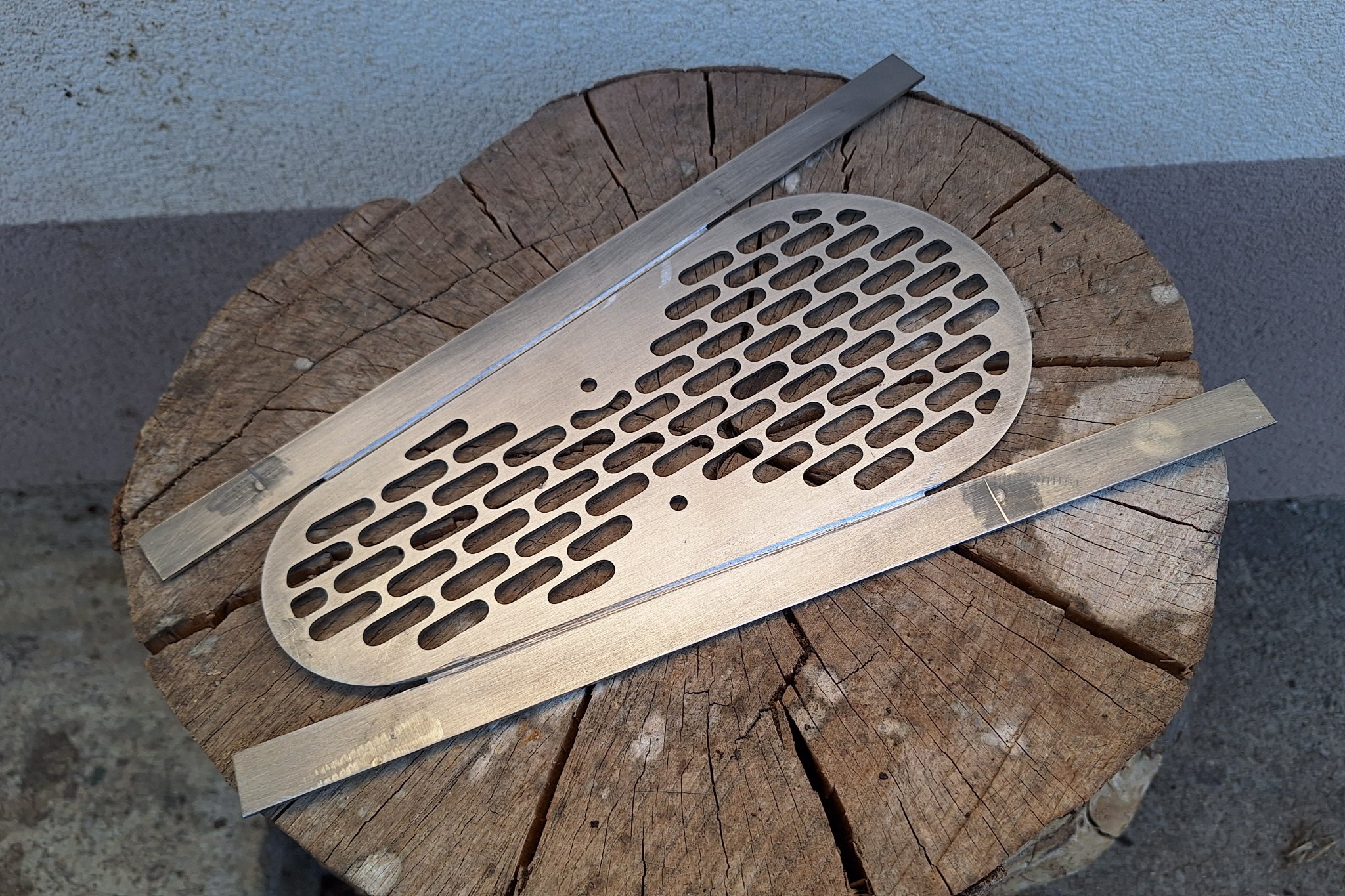

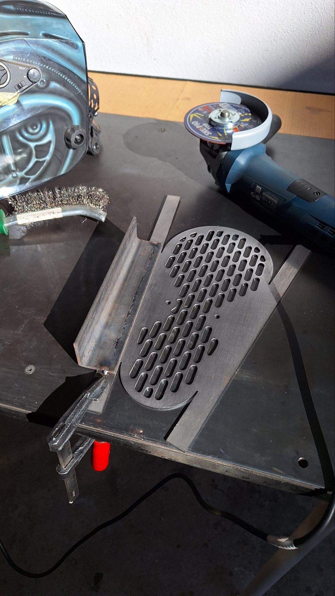

Montáž krytu řemenu (dneska, ohýbání a svařování proběhlo už dávno), retrofit mého kompresůrku je tímto oficiálně hotov :)
T.
Modros
Příspěvky: 2133
Příspěvek 6. 4. 2025, 8:44
Pěkná práce. Jak z továrny :)
Jiří M
Příspěvky: 120
Registrován: 13. 3. 2024, 7:52
Příspěvek 6. 4. 2025, 10:49
Fakt se retrofit podařil! Hlavně ať dobře a dlouho funguje. :)
Dawe
Příspěvky: 3125
Příspěvek 6. 4. 2025, 11:47
Thomeeque> no krasa. A tech 225bar na hadici .... to je jak kdyz mel Favorit na tachometru 180km/h. :D
Příspěvky: 9652
Příspěvek 7. 4. 2025, 7:42
Tak to víš, poctivý socialistický motor, nechtěl jsem to podcenit :lol: Díky za chválu všem třem, hezký den :) T.

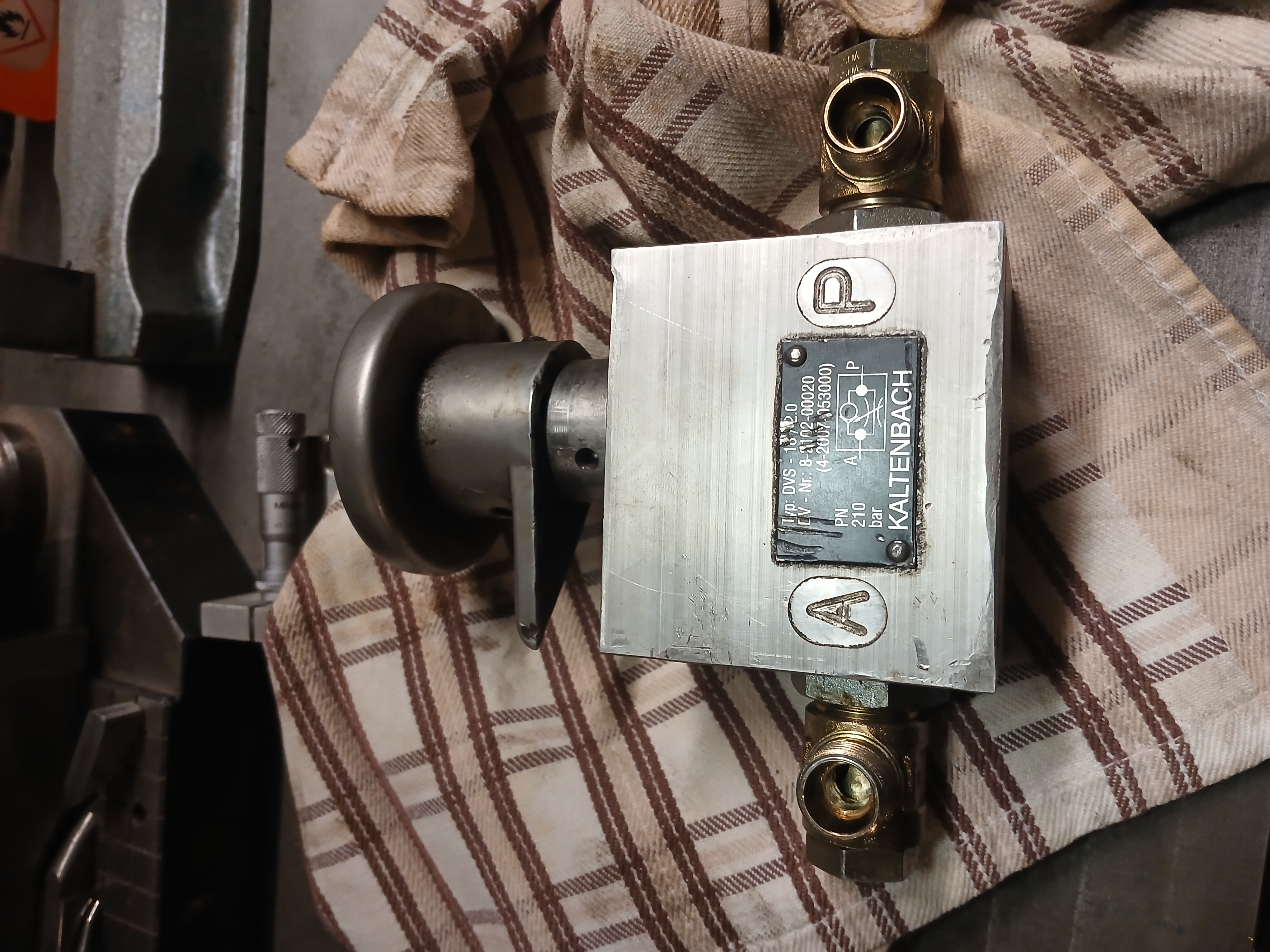

Když má někdo vrozenou debilitu, tak to občas dopadne takhle. Hřídelka toho ventilu házela tak centimetr. Je na ní levý závit a o-kroužek s jehlou. Utrhaný kolena na šroubení. Takže hadice taky vyhodit. A odnesl to jeden plech. Je u kamaráda. Vypálí a ohne nový.

Příspěvek 9. 4. 2025, 6:53
Mylan píše: ↑4. 4. 2025, 7:22 Idem s dobou, recyklácia.IMG_20250402_142135.jpg
K čemu je to dobrý?
Mr. MR
Příspěvky: 851
Příspěvek 9. 4. 2025, 7:23
Tipuju že přidáním druhé převodovky dosáhne nižších otáček, takže na závitování :?:

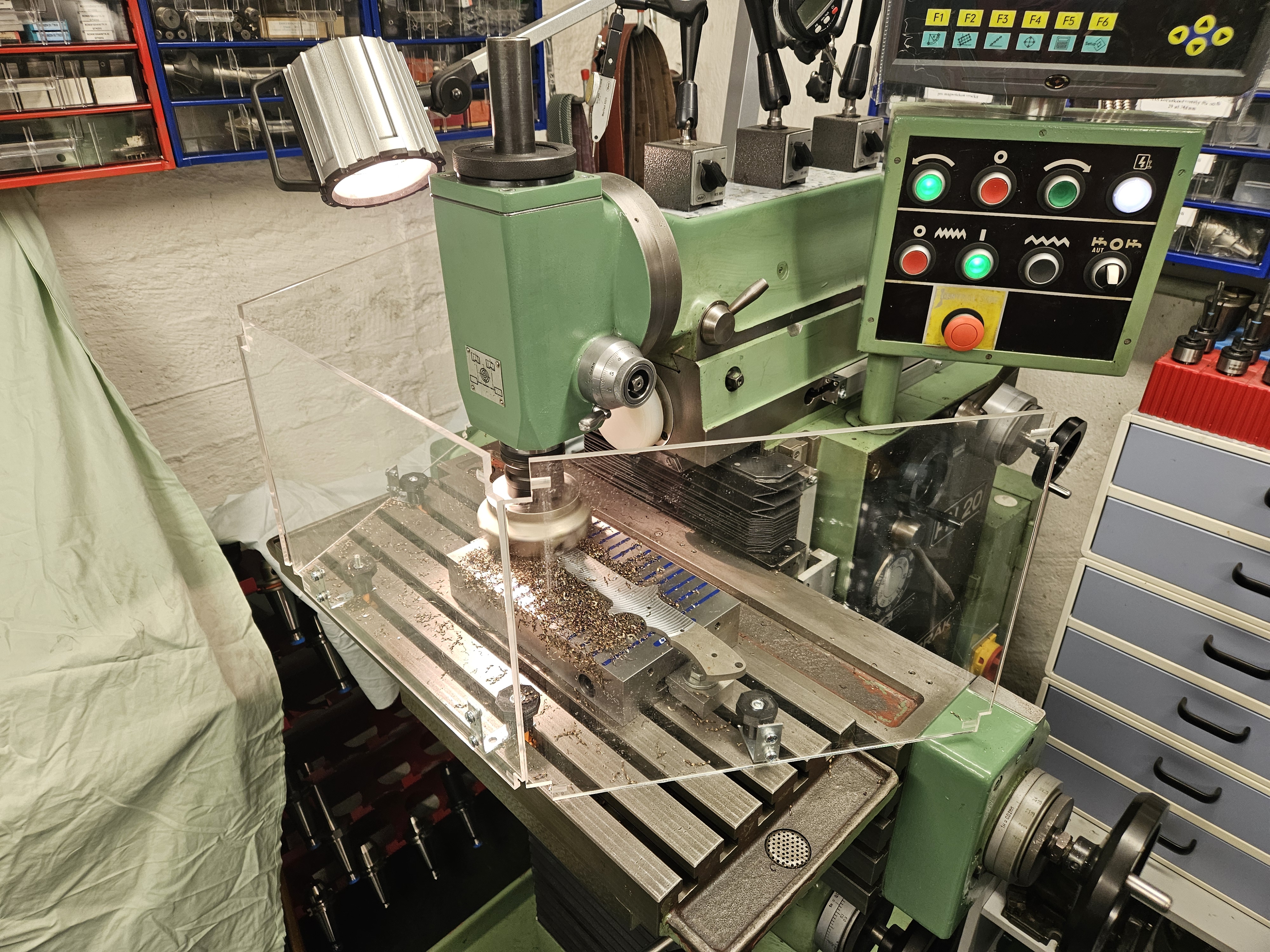

Příspěvky: 6615
Příspěvek 9. 4. 2025, 8:33
Ahoj kamarádi
já dneska zbastlil akvárko :D Nápad teda je kamaráda, co namodeloval šutry k tisku, pak Martinovi díky za odpadní plasty :) jak se hned hodily :!:
No a nahodil jsem frézovací magnet, drží to jak hovado :mrgreen:
Příspěvky: 3945
Příspěvek 9. 4. 2025, 9:37
Ahoj Mirku,
akvárium je skvelé!
Letmým pohľadom ak som to správne okukal máš ten kryt prichytený v jednom kuse do T-drážok hviezdicovými skrutkami. Neuvažoval si urobiť niektorú stenu (prednú?) trebárs na magnety pre lepší prístup? Alebo je to len zdanie a montáž-demontáž krytu je otázka nepodstatnej chvíľky?
P.S.: zazrel som sortiment stojančekov prichytených hore na ramene frézky. Ja to mám tak tiež, prípadne sú "nacucnuté" niekde zboku na dielenskej skrinke. Nedávno mi jeden môj známy inžinier hovoril, že tieto magnety keď majú otvorené magnetické pole (sú zapnuté) postupne strácajú magnetickú silu. Neviem či to je pravda, predpokladám, že sa to týka iba zapnutého stavu bez prichytenia na železnú podložku. Nevieš o tom náhodou niečo bližšie?
Příspěvky: 6615
Příspěvek 9. 4. 2025, 10:51
zverodoktor píše: ↑9. 4. 2025, 9:37 Ahoj Mirku,
akvárium je skvelé!
Ahoj
je to na tisknutých T-maticích a matkách ( jsou v nich vloželé štouby a matky ) sundat pár sekund, nandat to samé :) Magnety néé, jak bys je čistil od špon?
Nevím jestli je můj názor správný, třeba k tomu někdo napíše koment, ale se stojánkama skladovanýma a zapnutýma na stroji, teda na kovu, nemám problém, myslím že to nastává právě když mag pole není uzavřené, mám pár histerických co nemagnetují vůbec, a co třeba vím, tak kulaté permagy se měly skladovat s takovým oranžovým plechem aby neztrácely magnetismus. Ale třeba píšu kravinu :mrgreen:
Příspěvky: 3945
Příspěvek 9. 4. 2025, 11:10
Charon píše: ↑9. 4. 2025, 10:51 Magnety néé, jak bys je čistil od špon?
Vidíš, to ma hneď ani nenapadlo. Tým, že 95% čo obrábam sú farebné kovy a plasty, tak tieto neduhy magnetizmu pri obrábaní železa ma trápia iba zriedka :lol:
