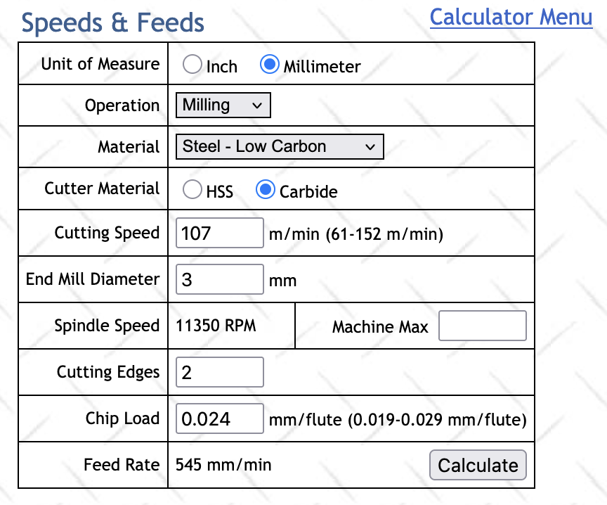

Na fotkách je karbidová dvoubřítka D3, vřeteno Proxxon Micromot 12/E na maximálních otáčkách (cca 18ooo/min, ale se zátěží klesají), ap=0.1mm, F300. To obrábění je festival kompromisů, některé jsou dané mými možnostmi, některé čistě praktičností či leností vztaženou k celkem malým nárokům na výslednou kvalitu (pořádné upnutí, vřeteno tu mám také výkonější, ale je s tím práce, 3mm frézy mám levné čínské plnou krabičku, taky spíš ustojí dané podmínky než tenčí atd.).

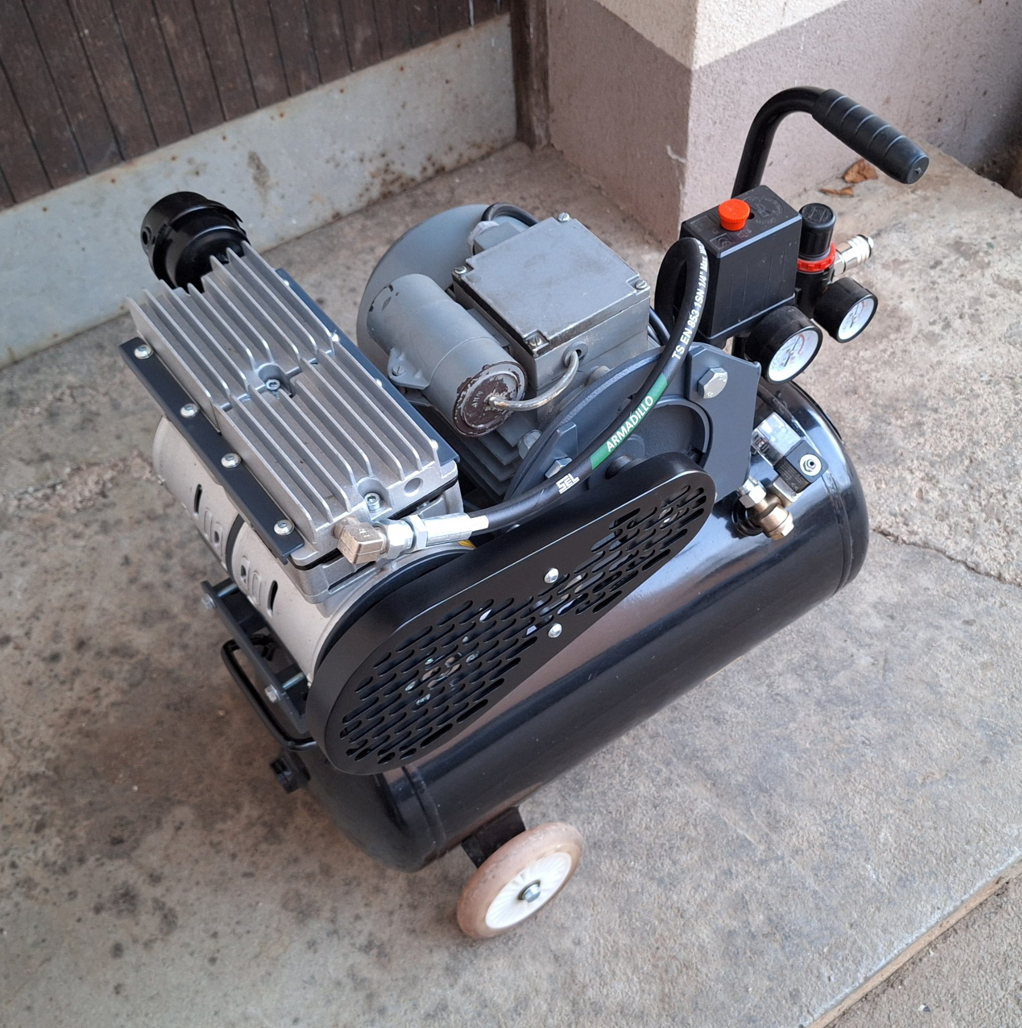

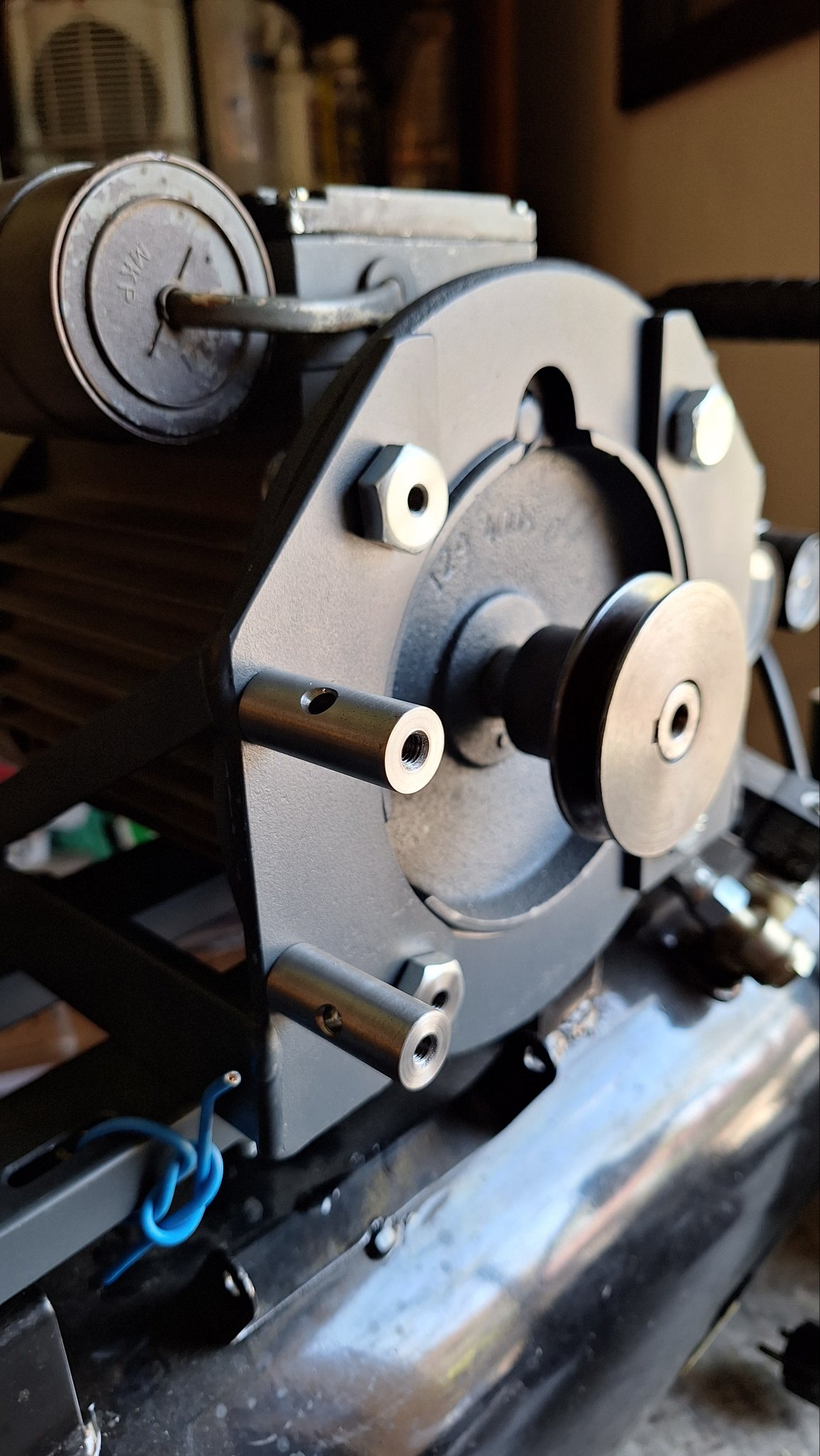

Montáž krytu řemenu (dneska, ohýbání a svařování proběhlo už dávno), retrofit mého kompresůrku je tímto oficiálně hotov

Ahoj Mirku,
akvárium je skvelé!
Letmým pohľadom ak som to správne okukal máš ten kryt prichytený v jednom kuse do T-drážok hviezdicovými skrutkami. Neuvažoval si urobiť niektorú stenu (prednú?) trebárs na magnety pre lepší prístup? Alebo je to len zdanie a montáž-demontáž krytu je otázka nepodstatnej chvíľky?
P.S.: zazrel som sortiment stojančekov prichytených hore na ramene frézky. Ja to mám tak tiež, prípadne sú "nacucnuté" niekde zboku na dielenskej skrinke. Nedávno mi jeden môj známy inžinier hovoril, že tieto magnety keď majú otvorené magnetické pole (sú zapnuté) postupne strácajú magnetickú silu. Neviem či to je pravda, predpokladám, že sa to týka iba zapnutého stavu bez prichytenia na železnú podložku. Nevieš o tom náhodou niečo bližšie?
akvárium je skvelé!
Ahojzverodoktor píše: ↑9. 4. 2025, 9:37 Ahoj Mirku,
akvárium je skvelé!
je to na tisknutých T-maticích a matkách ( jsou v nich vloželé štouby a matky ) sundat pár sekund, nandat to samé
Nevím jestli je můj názor správný, třeba k tomu někdo napíše koment, ale se stojánkama skladovanýma a zapnutýma na stroji, teda na kovu, nemám problém, myslím že to nastává právě když mag pole není uzavřené, mám pár histerických co nemagnetují vůbec, a co třeba vím, tak kulaté permagy se měly skladovat s takovým oranžovým plechem aby neztrácely magnetismus. Ale třeba píšu kravinu
