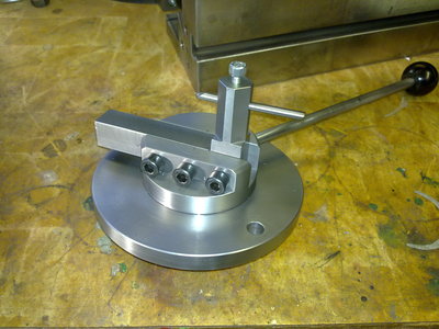

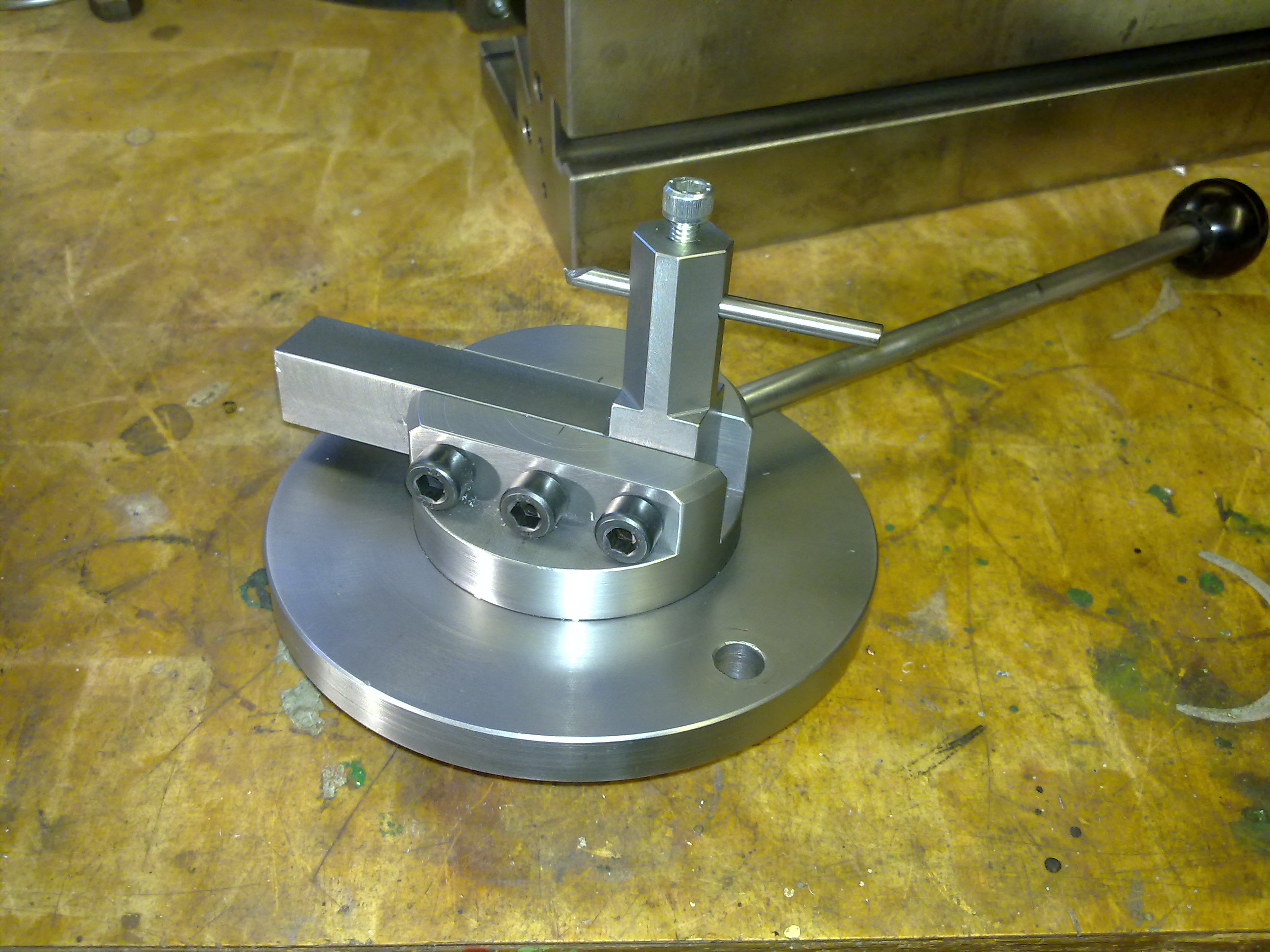

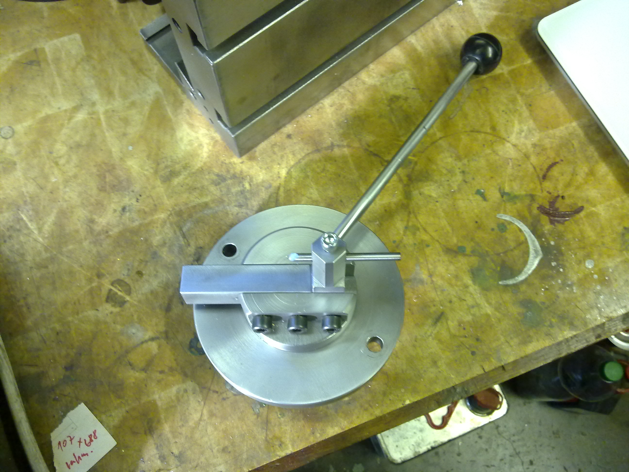

Příspěvek 28. 12. 2013, 8:50
Dnešní výtvor, z netu známej forichtung na kulové tvary. Tento je přímo pro E2N.

Příspěvek 29. 12. 2013, 6:41
Pekna inspiracia aj prevedenie

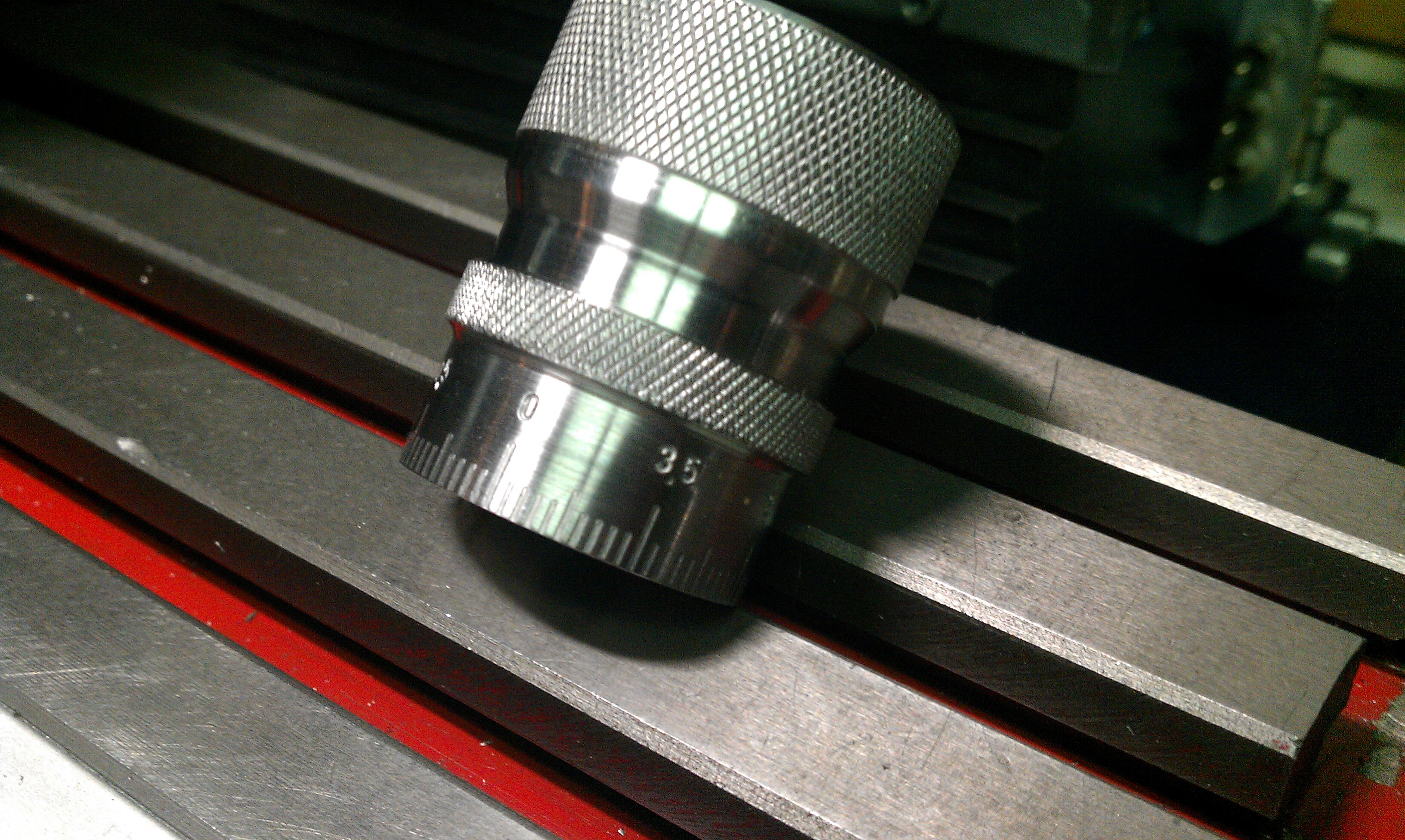

Já zas tvořil netradiční stavitelný nonius, 80 dílků na otáčku pro šroub 4mm. Dítek tedy 0,05mm
Pepa z depa
Příspěvky: 1779
Příspěvek 29. 12. 2013, 12:13
krása .. oba

parádní práce... výšku máš rovnou do osy udělanou??
SO 545
Příspěvky: 722
Registrován: 6. 1. 2013, 6:30
Příspěvek 31. 12. 2013, 7:46
Sice nieje to bastlenie na sustruhu ale pre sustruh.

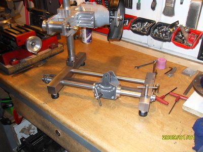

Taky sem začal bastlit a ještě budu, neboť mě to jde jak psovi pastva... :roll:
Ben Ash
Příspěvky: 1469
Bydliště: Vladislav
Příspěvek 3. 1. 2014, 2:24
Helemese mini bonelle alias Quorn tool and cutter grinder tak na to se těším a mohl by si tu stavbu trochu víc reportovat :)

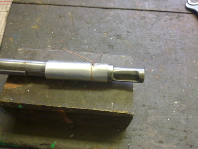

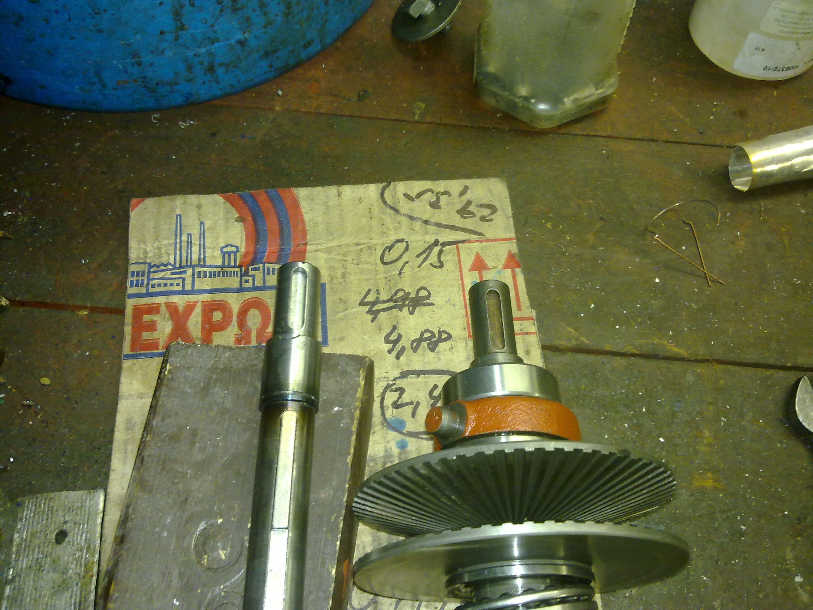

Příspěvek 11. 1. 2014, 6:03

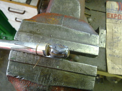

[quote="SO 545"]Sice nieje to bastlenie na sustruhu ale pre sustruh.
V posednej dobe vsetko stiham /co si planujem/ tak do pol roka tak toto konkretne som stihol len taktak.

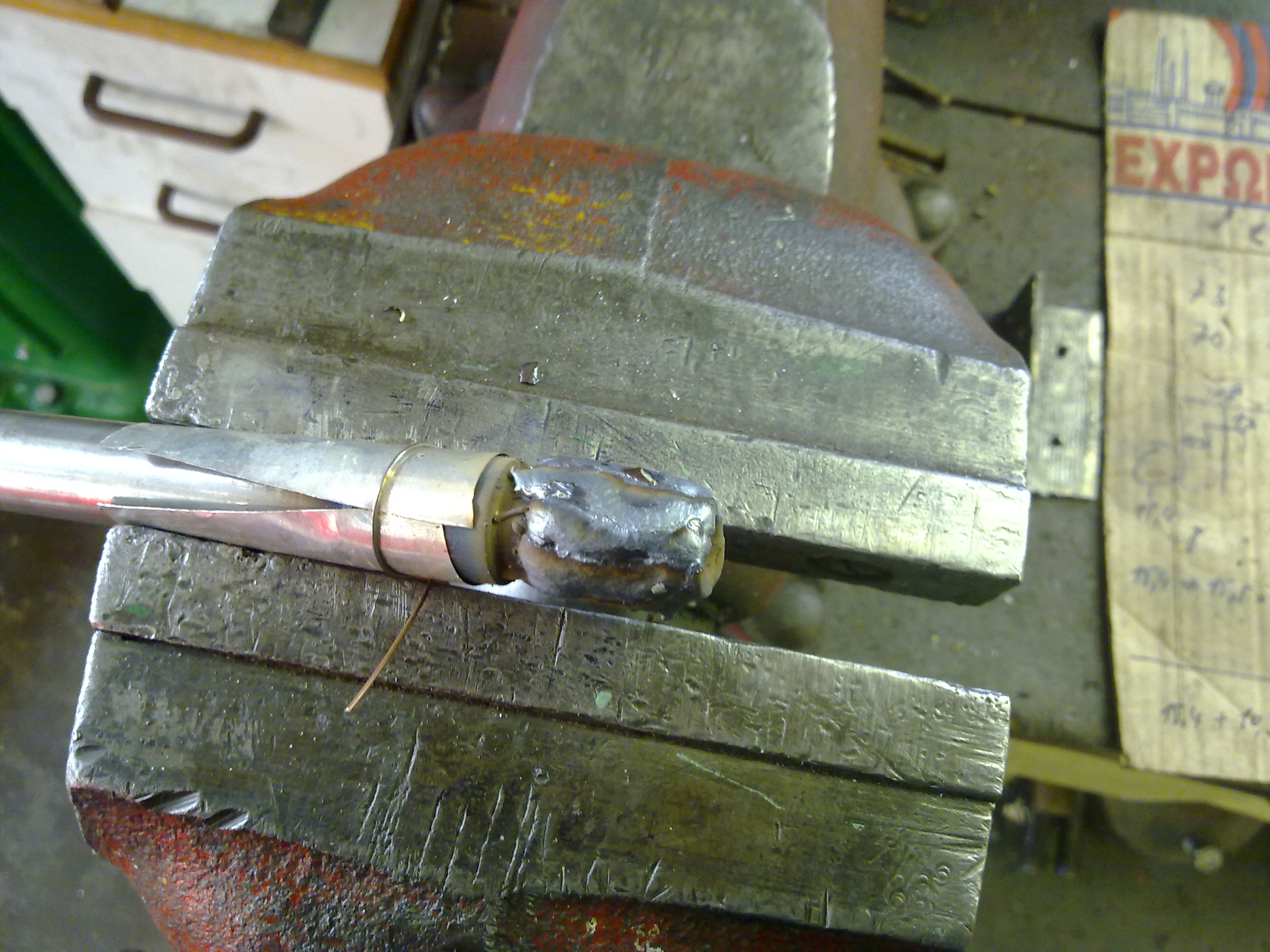

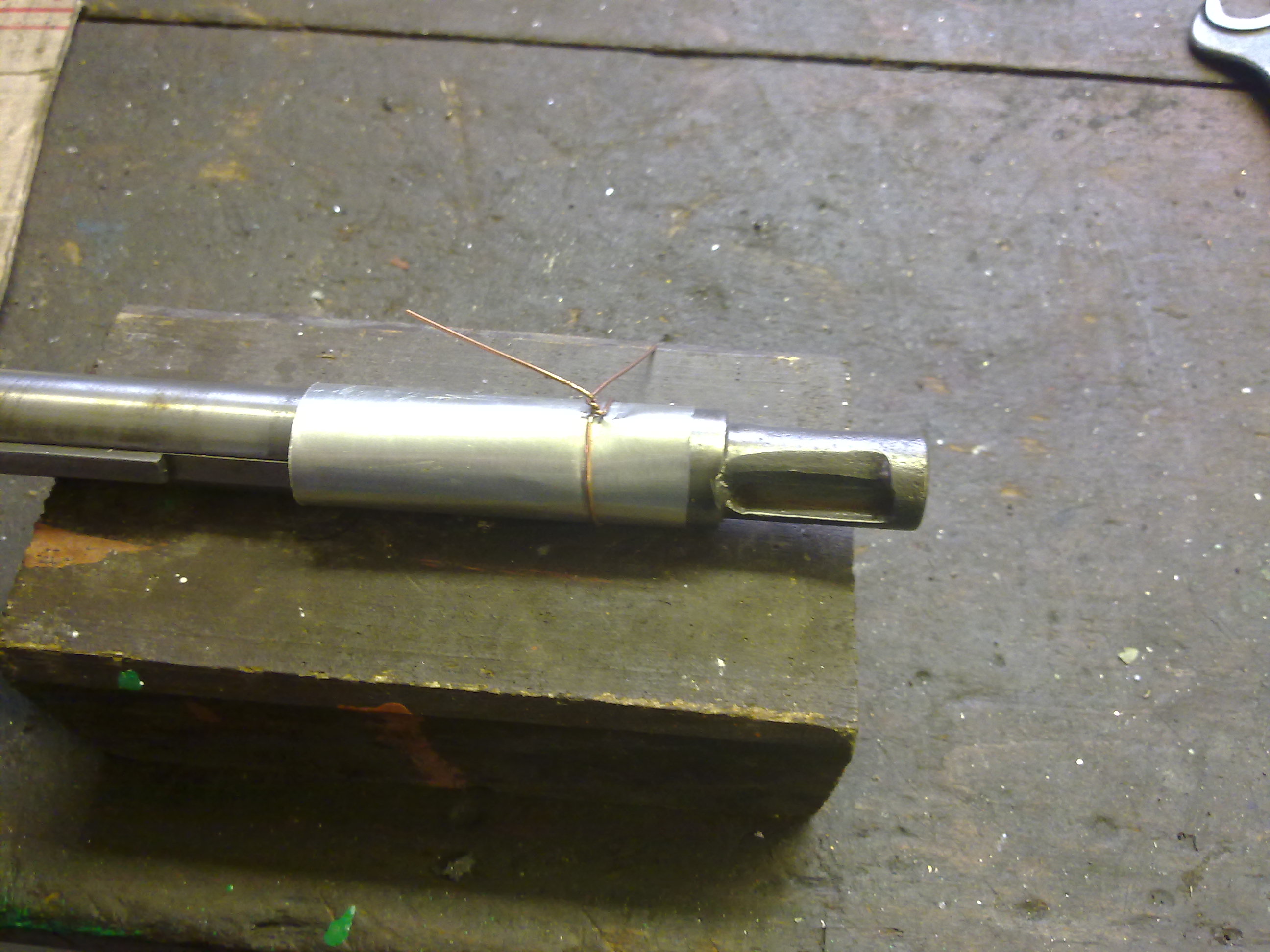

Pěkná vanička, mám na svojí E2N v podstatě to samý jenom ošklivější :D
Dneska proběhla opravička hřídele variátoru viz fotky.
PS: Až dostanete nápad vrtat se v řetězovým variátoru tak to nejdřív dobře promyslete a pak běžte radši na pivko :D

tom ltr píše:parádní práce... výšku máš rovnou do osy udělanou??
Tome přesně tak osová výška je přesně pro můj stroj.

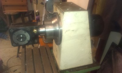

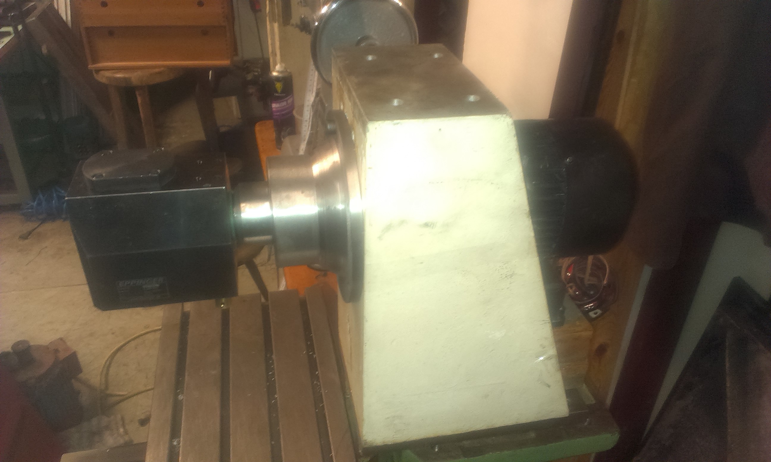

Příspěvek 2. 2. 2014, 4:08

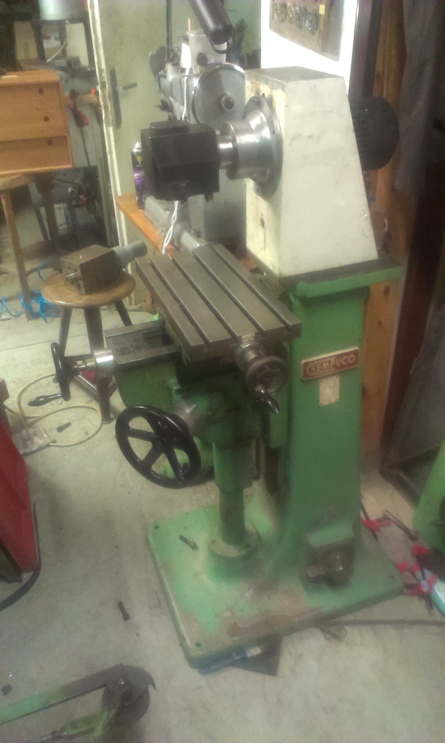

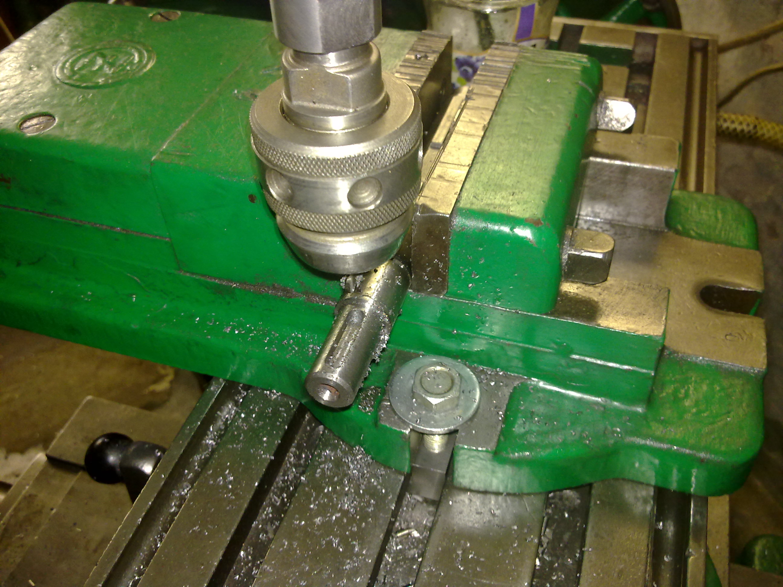

Prirubu na VDI držak, bude z toho malilinka frézka, na nejmenším průměru ještě chybí svěrné pouzdro, jako je na soustruzich:

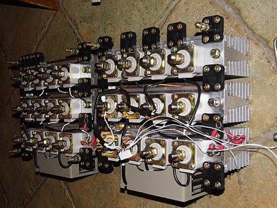

Příspěvek 2. 2. 2014, 6:01

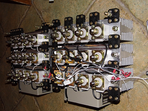

Já jsem si dělal 2ks dvojitých řízených 3f usměrňovačů. Jenom našroubovat 24 tyristorů na chladiče byla práce na půl dne :-) Ale součástky to jsou pěkný, každej kotouček 490A (špičky do 10 ms 6000A)
