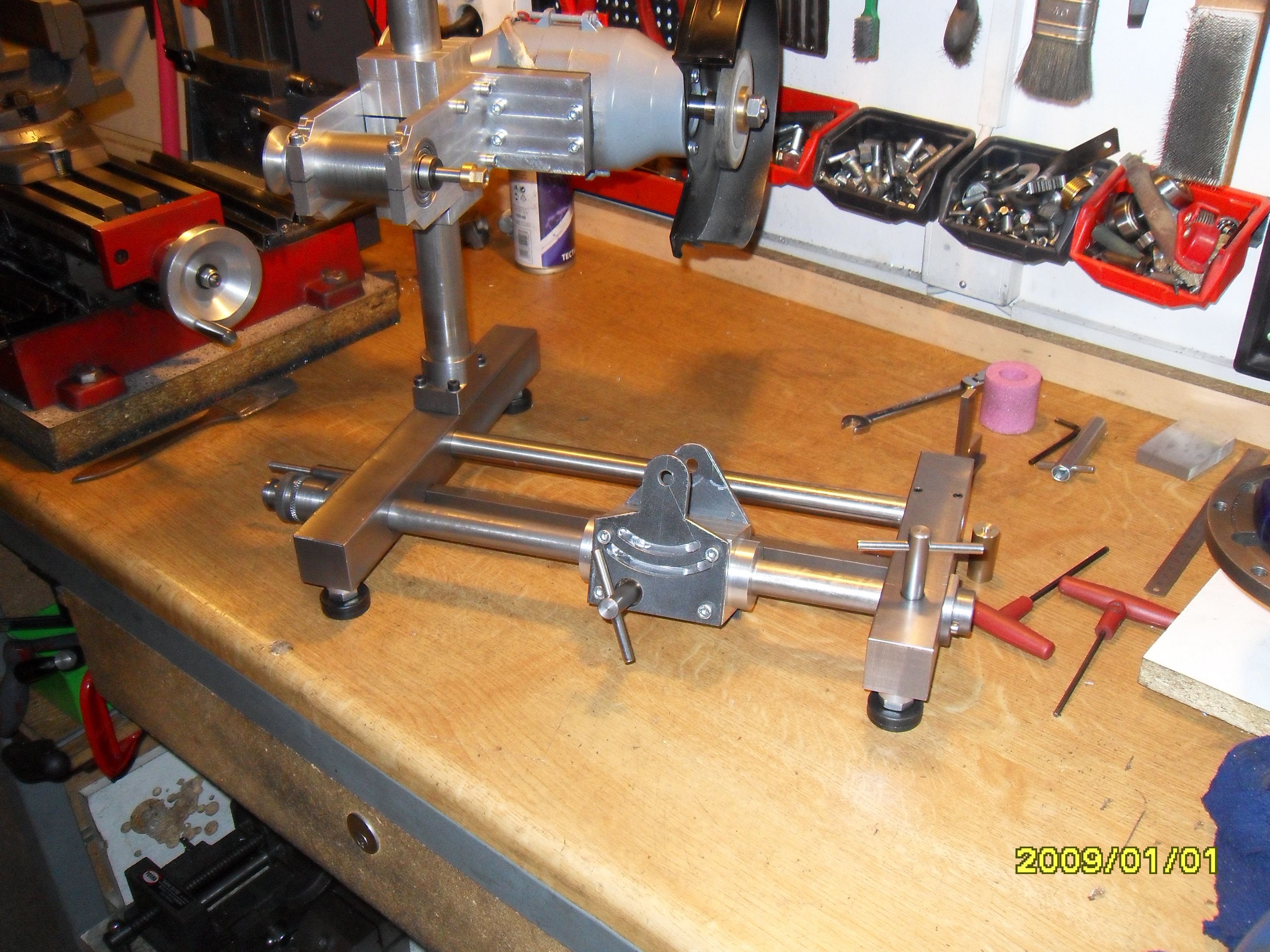

Taky sem začal bastlit a ještě budu, neboť mě to jde jak psovi pastva... :roll:

Helemese mini bonelle alias Quorn tool and cutter grinder tak na to se těším a mohl by si tu stavbu trochu víc reportovat :)

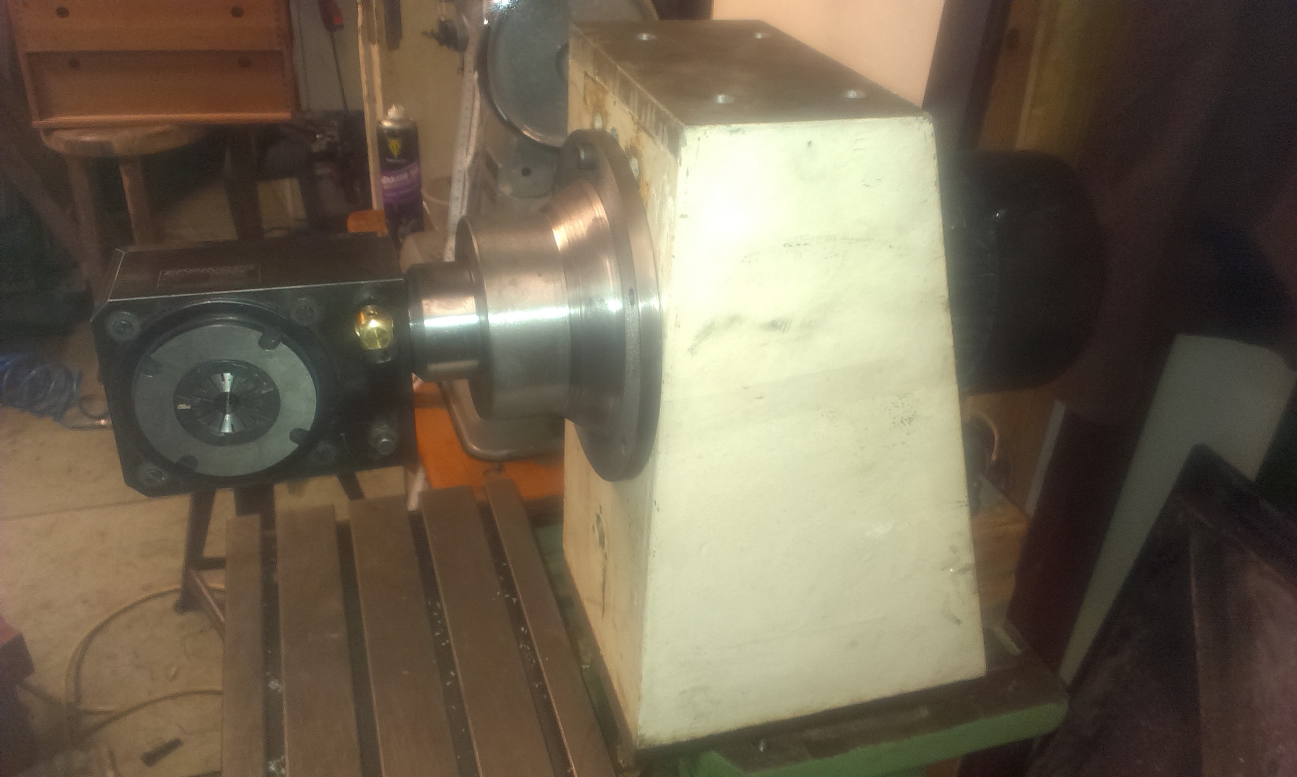

Prirubu na VDI držak, bude z toho malilinka frézka, na nejmenším průměru ještě chybí svěrné pouzdro, jako je na soustruzich:
