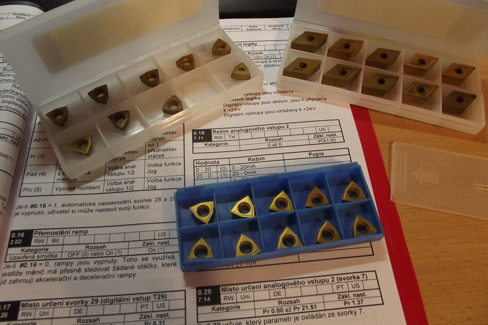

Enginner, vedel by si mi vyrobiť držiaky na tieto destičky? WCMT 06 t3 04e a DNMG 15 06 08e. Mám ich vela ale žiaden držiak.
Engineer
Příspěvky: 2378
25. 11. 2012, 9:12
Udělat se dá prakticky jakejkoliv držák, ale obávám se, že Tě levněji vyjde nákup kudly u Hoffmana a nebo lovit na Aukru. Jeden držák bude zahrnovat s přípravou tak 4-6 hodin, když to půjde dobře. Z toho je Ti určitě jasný, že nebude za 350,- jako ty co tady nabízím (po odečtu aukrový ceny plátků) .... Vyplatilo vy se Ti to asi jen v případě, že bys těch držáků bral výrazně více než jeden kus od typu.

Dovolil bych si skromný dotaz - dá se zjistit přesný označení těch plátků? Nerad bych si ty nože zničil tím že je vezmu na nevhodný materiál. Zatím jsem s nima dělal jen mosaz a Al ale nevím jak s ocelí a dalšíma materiálama.

Ale já bych potřeboval vědět typ těch, co u držáků byly. Asi jsem to blbě napsal, ale opravdu nejsem idiot - prostě bych rád věděl typ (resp. materiál) destiček co Engineer dodal s držákem (a označení nevím, byly jen v igelitu). A nepsal jsem to přes SZ, protože jsem předpokládal, že by to mohlo zajímat i ostatní co ty nože kupovali. Dotaz tedy byl na Engineera, pokud to nebylo jasné...

Pruduch píše:Dovolil bych si skromný dotaz - dá se zjistit přesný označení těch plátků? Nerad bych si ty nože zničil tím že je vezmu na nevhodný materiál. Zatím jsem s nima dělal jen mosaz a Al ale nevím jak s ocelí a dalšíma materiálama.
Bohužel typ přesně nevím, jen že to byl "Pramet a prý typ EU" ... vyzkoušel jsem je a fungují jak na dural, Ms i ocel, ale pochopitelně, že to je spíš na jemnější práci. Typy EU a EUR jsou podle katalogu na jemné a dokončovací soustružení.
V týhle velikosti ale nejsou ty plátky nikdy na moc velkou špónu (katalog mně skoro až zaskočil jak malý špóny u CCMT6... doporučuje.) Nehledě na to že to samozřejmě není jen o plátku, ale taky o výkonu soustruhu. :wink:
Mám ten plátek v CNC soustruhu a po 0,5-1mm z průměru jsem tím dělal 11500 i 12050, ale taky třeba normalizačně vyžíhanou nástrojovku 19320. Vše vcelku v pohodě a plátek zatím drží.
Dělám s ním občas na Schaublin 102, kde dokáže vzít i cca 2-3mm z průměru do oceli, ale to už je dokonce snad i za hranou toho co radí katalog. :)
