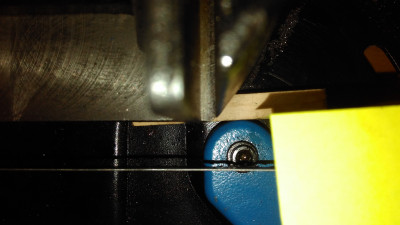

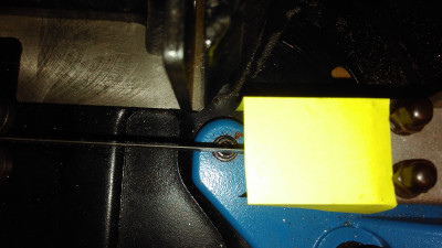

1. Posunu svěrák aby byl blíž řezu. Předpokládám, že výrobce ho dal dál od řezu aby měl větší toleranci a nehrozilo, že si pás řízně do svěráku při špatném seřízení. Mě zajímá přesnější řezání než rychlost a tak menší vzdálenost mezi svěrákem a řezem je žádoucí.
2. K čemu slouží 5cm mezera mezi místem řezu a vodícím ložiskem? Dle mého by šlo vodící ložiska posunout blíž k řezu a tím ulevit pásu (prodlouží se délka pásu mezi ložiskem a hnacím kolem, místo kde se pás musí překroutit) a zpřesní se vedení pásu v řezu, neboli kvalita řezu. Místo by šlo zároveň využít na přidání tvrdokovových vodítek nebo filcového stěrače pilin. 3. Dodělám automatické vypínání v konci řezu a rád bych řezání zautomatizoval. Jaké máte zkušenosti s gravitačním posunem, tj. umístěním závaží na pilu? Přináší hydraulický píst něco navíc oproti samostatnému závaží?

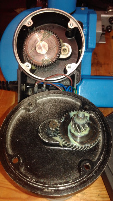

4. Koukal jsem na převodovku, ozubený kola jsou namazaný vazelínou, je to dostačující nebo doporučujete vyměnit vazelínu za převodový olej, ale jak to pak utěsnit? 5. Nový pás lehce zaběhávám, zatím ničím nemažu ani nechladím. Opět bude potřeba něco na odstraňování pilin. Zda tvrdokovová vodítka nebo filc nejsem rozhodnut.

Nevidím žiadny dôvod mazať tie kolesá olejom, rozober hociaké profi ručné náradie a vždy v prevodovke nájdeš vazelínu.

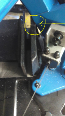

Na rameni žádná pružina není (teoreticky by mohla být uvnitř), spíš mi to připadá, že otočný kloub je tak utažený aby to třením ani nepadalo a ani nešlo nahoru.
Netoužím to přehánět a tak to bude o sadě závaží nebo jsem viděl tyč na které se pohybovalo jedno závaží (stejně jako to bývalo na váze decimálce).
Otáčky neplánuji zvyšovat, už teď mam obavu že pás je dost namáhaný. Navíc jsem úpravu na zvyšování otáček nikde neviděl a jít cestou zvyšování otáček motoru ho bude přehřívat.
Dobrý postřeh, nemělo by to vadit. Teď se svěrák opírá zadní částí o rameno při maxilálním natočení. Na fotce jsem to označil.
Díky za nasměrování na obrázek kde je to včetně rozměrů. Pořádně to ještě proměřím, ale připadá mi to že je tam vůle, případně by šlo též obrousit základnu svěráku. Posunutím do strany se zkrátí řezná dékla o těch pár mm.Zdenek Valter píše: ↑23. 5. 2021, 11:16 Viz předchozí stránka tohohle vlákna - bude to vadit - musí se i mírně do strany - jsou tam i míry posunutí.
Natočením pily dochází ještě k větší vzdálenosti mezi řezaným předmětem a vodícím ložiskem. Natočení pily by nebránilo upravě podle bodu 2)

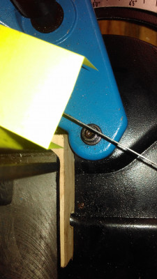

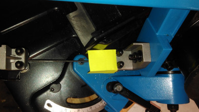

Pro názornost jsem přilepil žlutý papír kam by se posunulo vedení pásu pro zvětšení délky překrucovaní pilového pásu při kolmém řezu a šikmém řezu

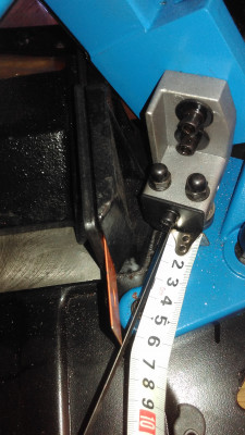

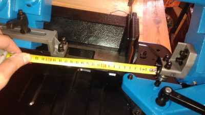

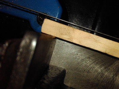

Pro znázornění posunu svěráku jsem mezi svěrák a otočnou podstavu vložil špalík dřeva o tloušce 10mm, jak pro řez kolmý tak šikmý a jaká by byla mezera mezi pásem a svěrákem

Jaké jsou zkušenosti z provozu při 12mm posunu svěráku k pásu? Nedochází k zadrhávání pásu o svěrák a není problém po výměně pásu za jiný?Zdenek Valter píše: ↑23. 5. 2021, 11:16Viz předchozí stránka tohohle vlákna - bude to vadit - musí se i mírně do strany - jsou tam i míry posunutí.

Za mne je to mnohem lepší. Nevím proč by měl pás zadrhávat
No a já teda pás se svěšeným ramenem ke svěráku nevyměňuji
