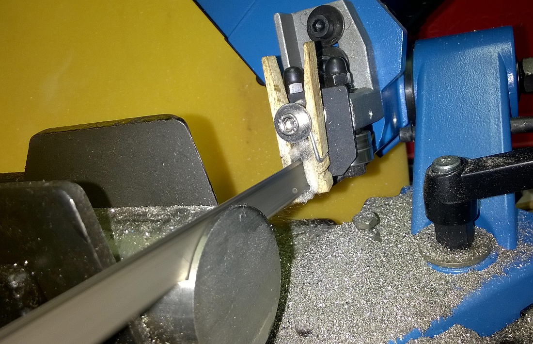

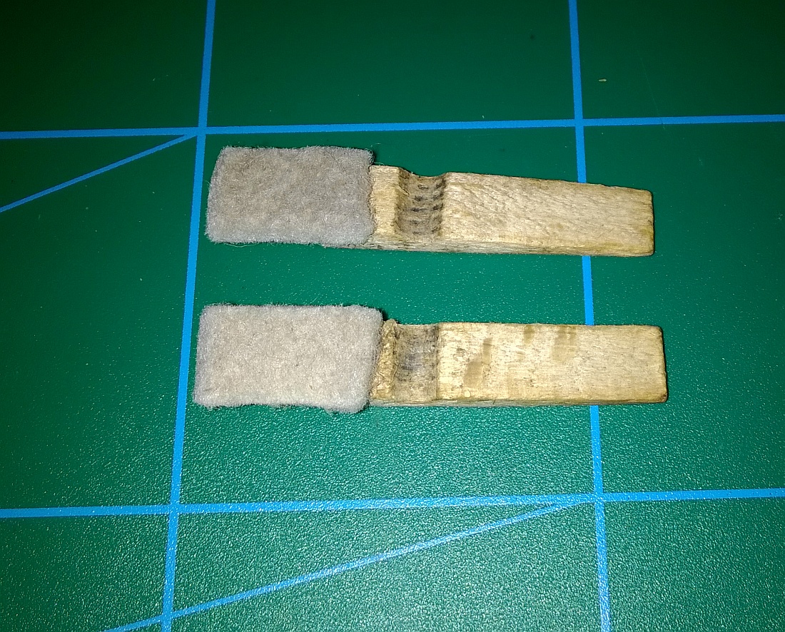

Jen taková blbost....." Kramlík v akci" :wink:
Příspěvky: 9651
Příspěvek 22. 1. 2021, 7:19
Haha, pěkné, dobrý nápad! :)
