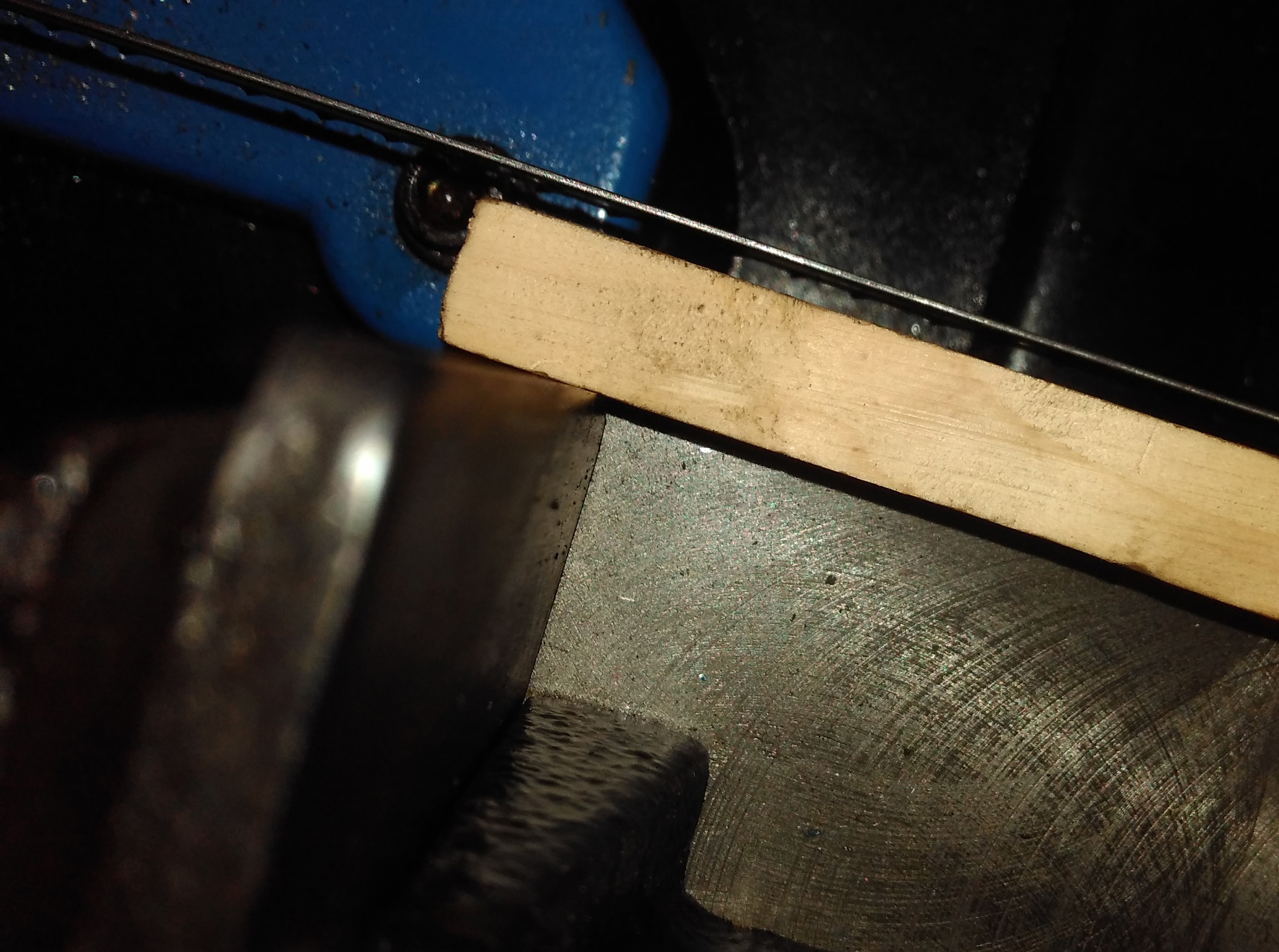

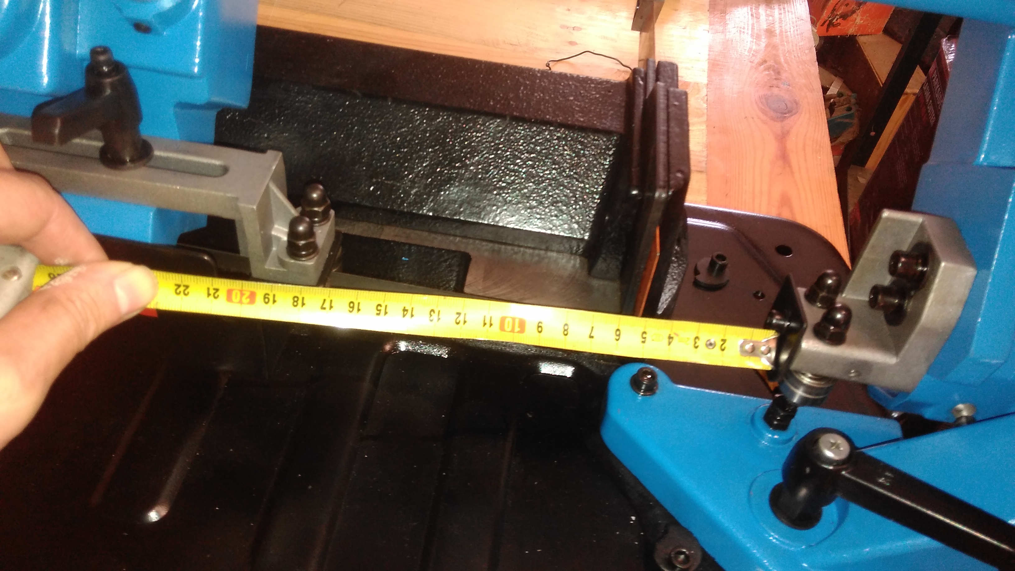

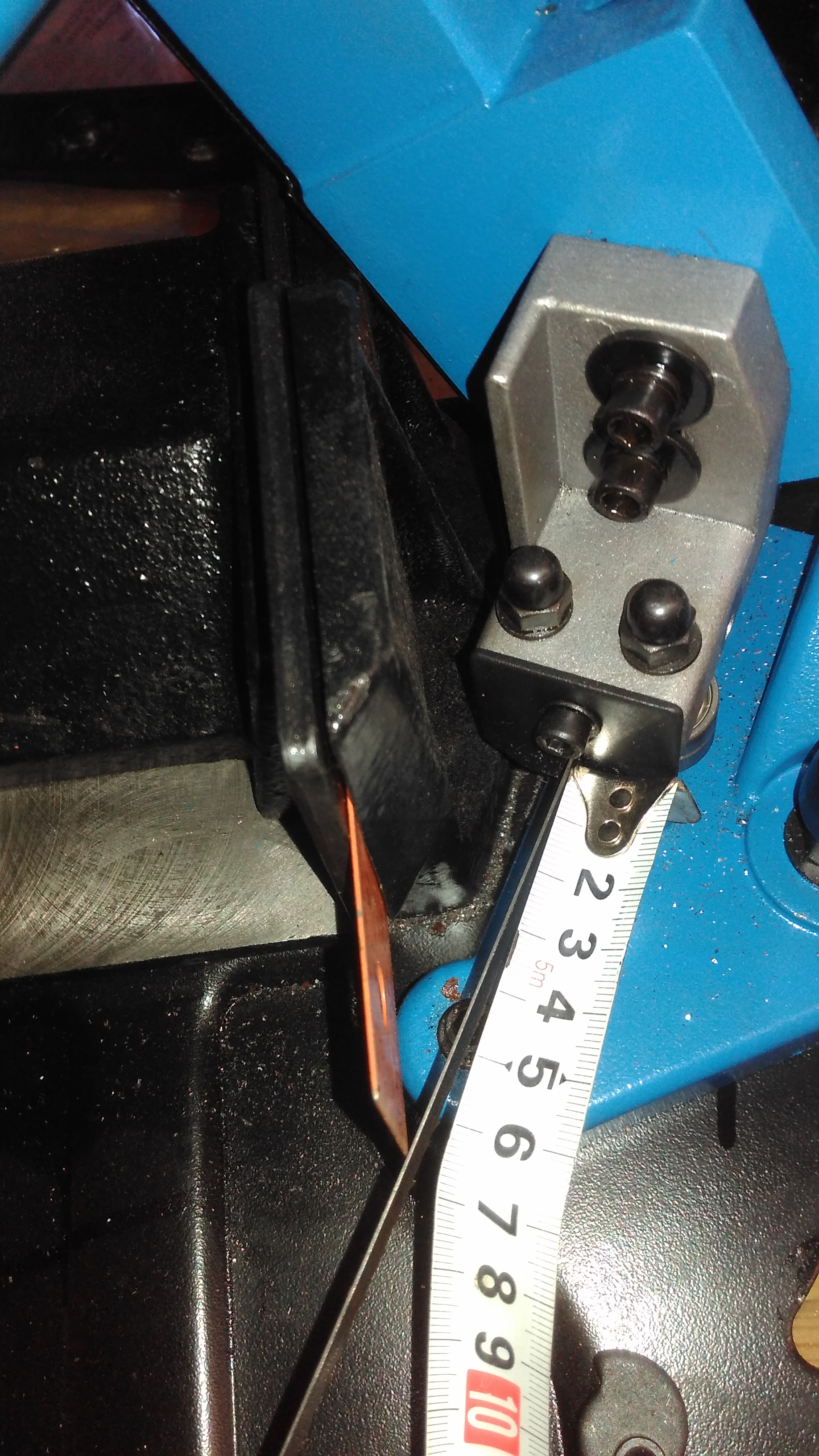

Po přečtení tohoto vlákna a doporučení zde šikovných vlastníků jsem zakoupil Gude MBS 154V. Pomalu se s ní seznamuji a jak jinak, částečně jí rozebral.
1. Posunu svěrák aby byl blíž řezu. Předpokládám, že výrobce ho dal dál od řezu aby měl větší toleranci a nehrozilo, že si pás řízně do svěráku při špatném seřízení. Mě zajímá přesnější řezání než rychlost a tak menší vzdálenost mezi svěrákem a řezem je žádoucí.
2. K čemu slouží 5cm mezera mezi místem řezu a vodícím ložiskem? Dle mého by šlo vodící ložiska posunout blíž k řezu a tím ulevit pásu (prodlouží se délka pásu mezi ložiskem a hnacím kolem, místo kde se pás musí překroutit) a zpřesní se vedení pásu v řezu, neboli kvalita řezu. Místo by šlo zároveň využít na přidání tvrdokovových vodítek nebo filcového stěrače pilin. 3. Dodělám automatické vypínání v konci řezu a rád bych řezání zautomatizoval. Jaké máte zkušenosti s gravitačním posunem, tj. umístěním závaží na pilu? Přináší hydraulický píst něco navíc oproti samostatnému závaží?

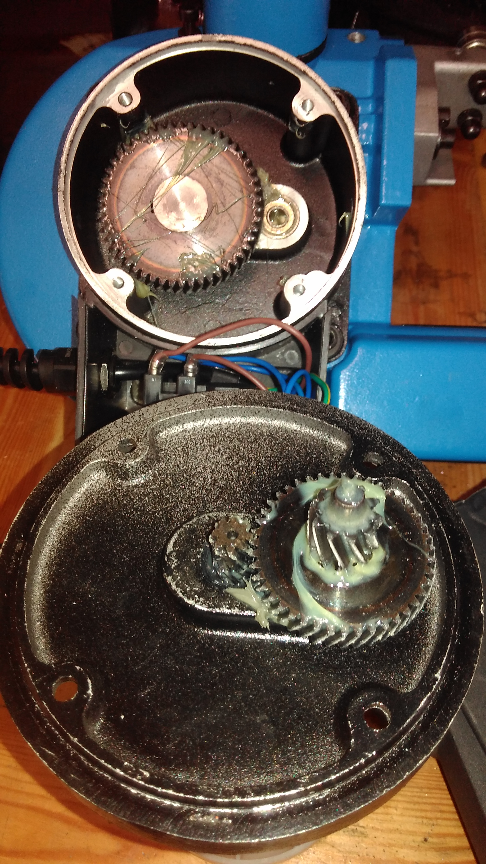

4. Koukal jsem na převodovku, ozubený kola jsou namazaný vazelínou, je to dostačující nebo doporučujete vyměnit vazelínu za převodový olej, ale jak to pak utěsnit? 5. Nový pás lehce zaběhávám, zatím ničím nemažu ani nechladím. Opět bude potřeba něco na odstraňování pilin. Zda tvrdokovová vodítka nebo filc nejsem rozhodnut.
6. Vyrobím stolek pro řezání při postavené pile.
7. Na podobné pile od Pilany je vidět pružinka zvedání pily, má to dle vašeho mínění uplatnění?
8. Nějaké další doporučení v případě nové pily?
Pokud máte odkaz na vydařenou konstrukci nějakých vylepšení nebo doplňků tak prosím o zaslání.
Obecně, pila se mi po prvním seznámení líbí a v domácí dílně skvěle doplní rozbrušovačku ve stojanu.

pripadne este k bodu 4. ak planujes zvysit otacky pasu 3 a viac krat, tak tam urcite sprav mazanie v olejovej vani

Viz předchozí stránka tohohle vlákna - bude to vadit - musí se i mírně do strany - jsou tam i míry posunutí.
Ano překlep, správně je MBS 125V.xener píše: ↑23. 5. 2021, 10:00 Gude MBS 154V ? preklep?

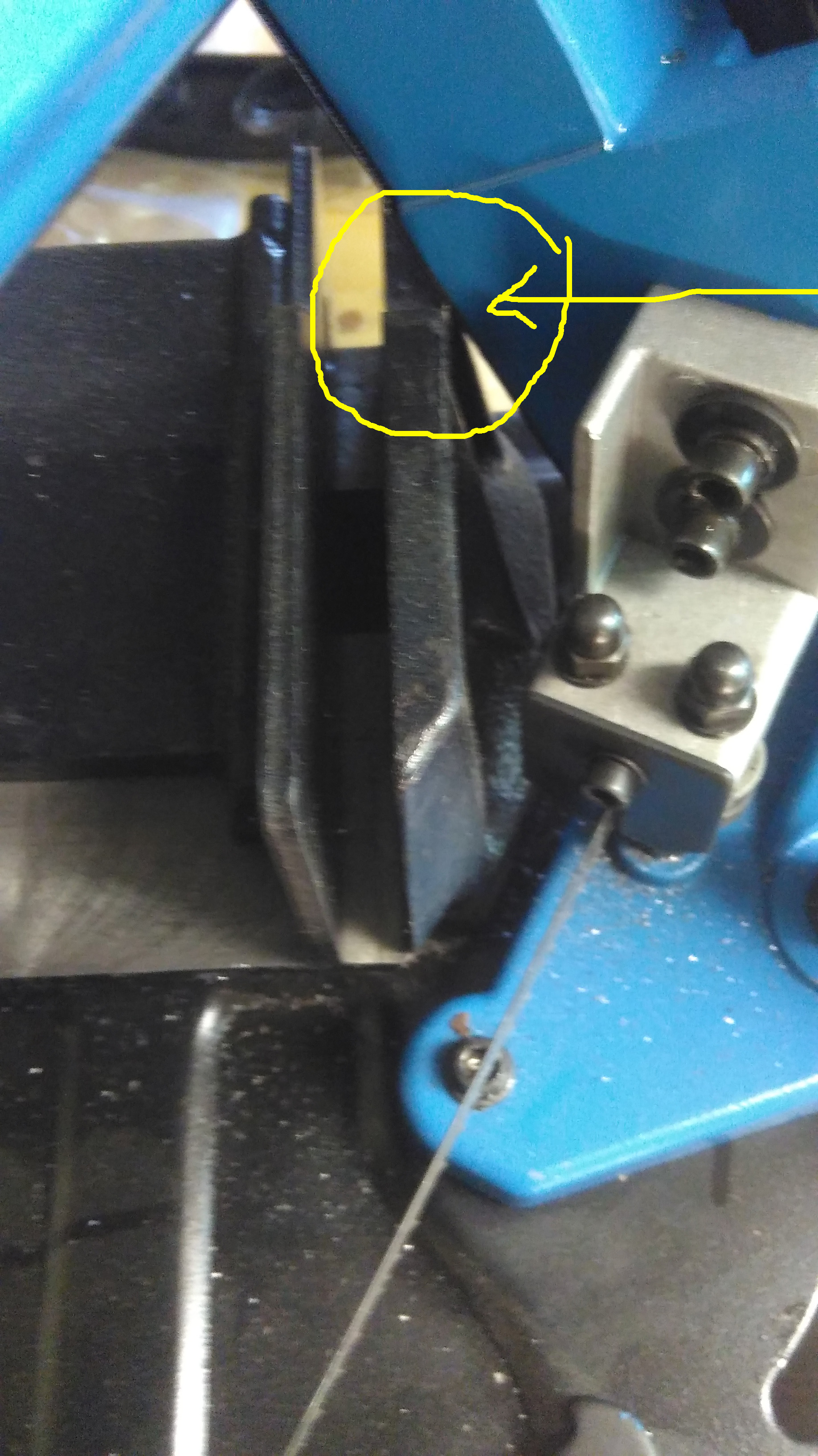

Dobrý postřeh, nemělo by to vadit. Teď se svěrák opírá zadní částí o rameno při maxilálním natočení. Na fotce jsem to označil.
Díky za nasměrování na obrázek kde je to včetně rozměrů. Pořádně to ještě proměřím, ale připadá mi to že je tam vůle, případně by šlo též obrousit základnu svěráku. Posunutím do strany se zkrátí řezná dékla o těch pár mm.Zdenek Valter píše: ↑23. 5. 2021, 11:16 Viz předchozí stránka tohohle vlákna - bude to vadit - musí se i mírně do strany - jsou tam i míry posunutí.

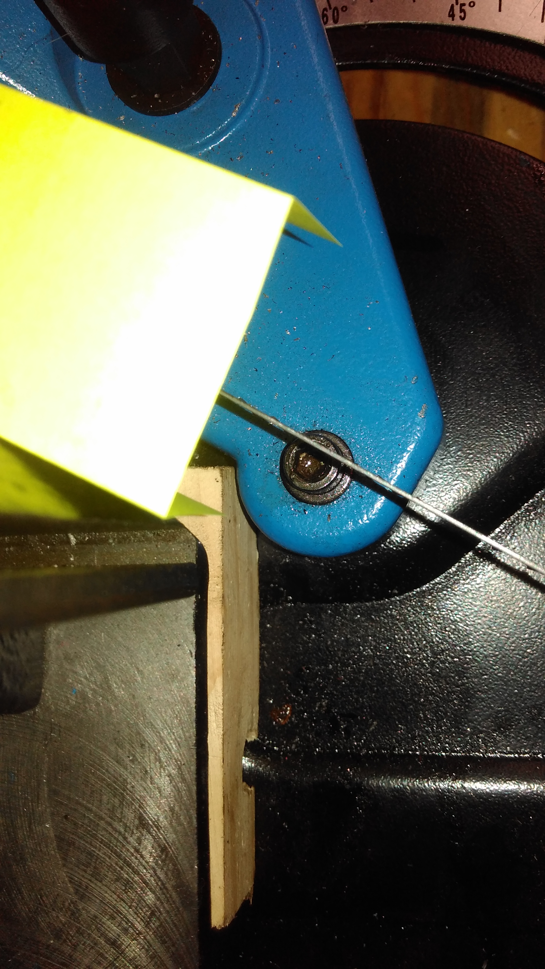

Natočením pily dochází ještě k větší vzdálenosti mezi řezaným předmětem a vodícím ložiskem. Natočení pily by nebránilo upravě podle bodu 2)

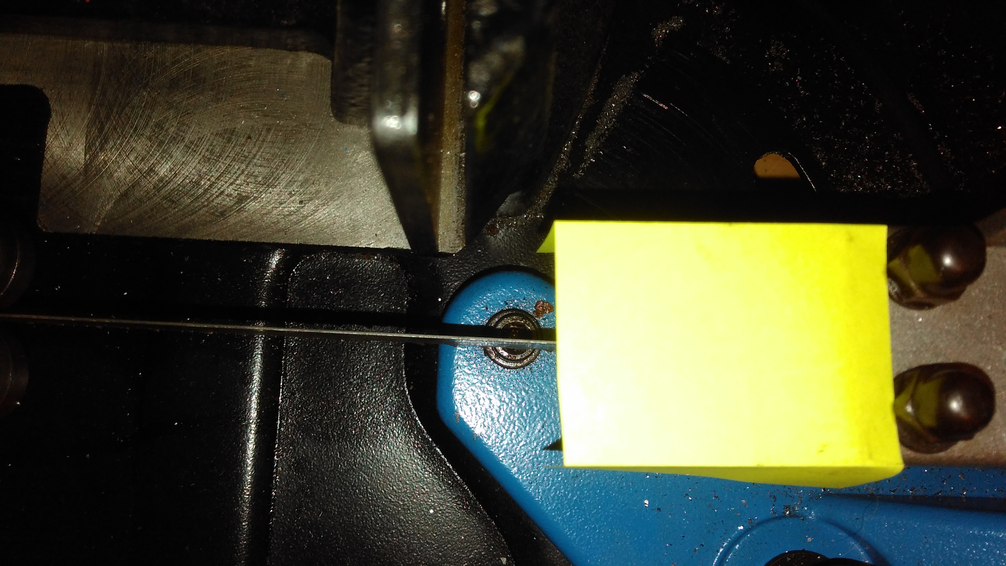

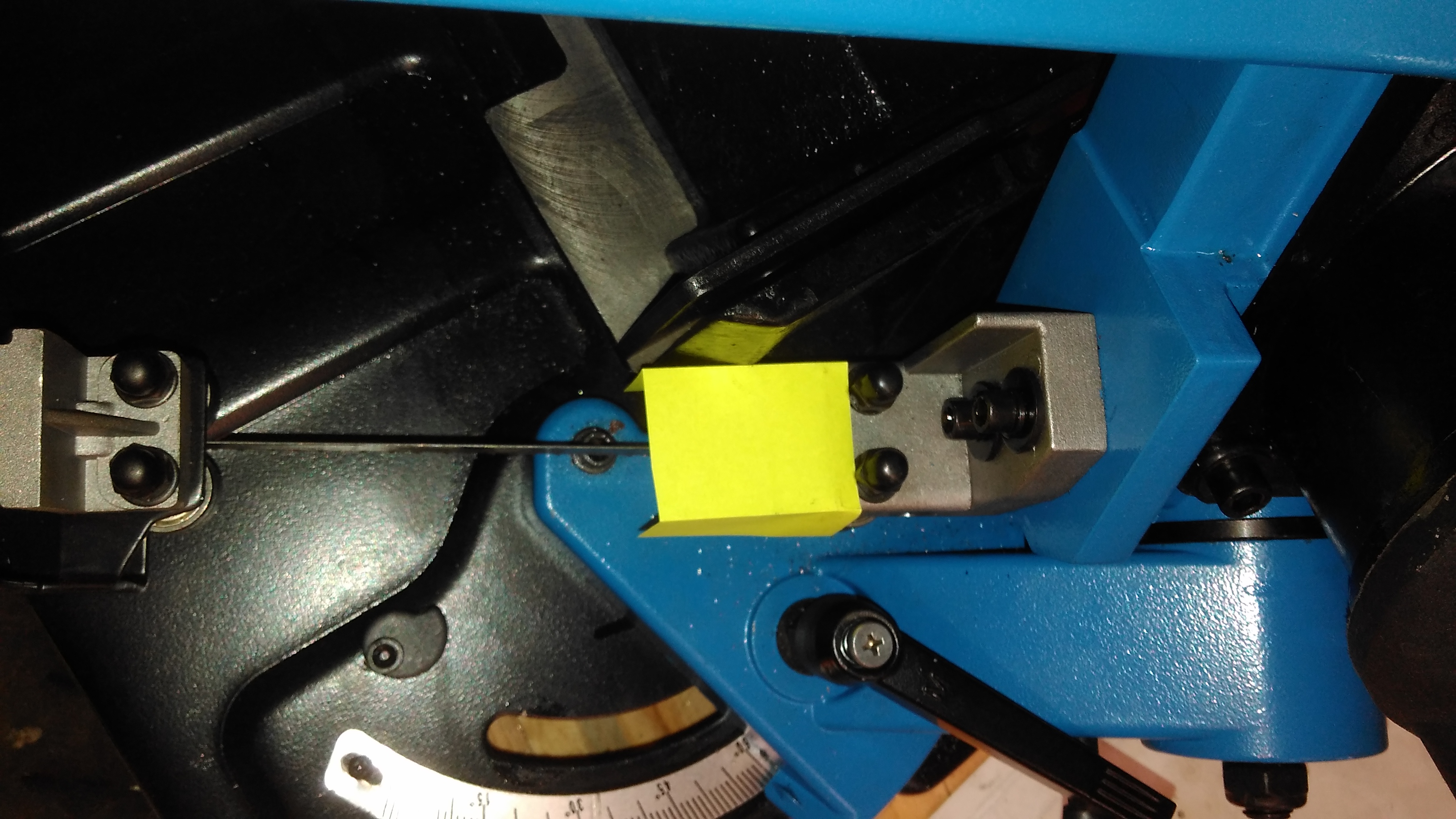

Pro názornost jsem přilepil žlutý papír kam by se posunulo vedení pásu pro zvětšení délky překrucovaní pilového pásu při kolmém řezu a šikmém řezu

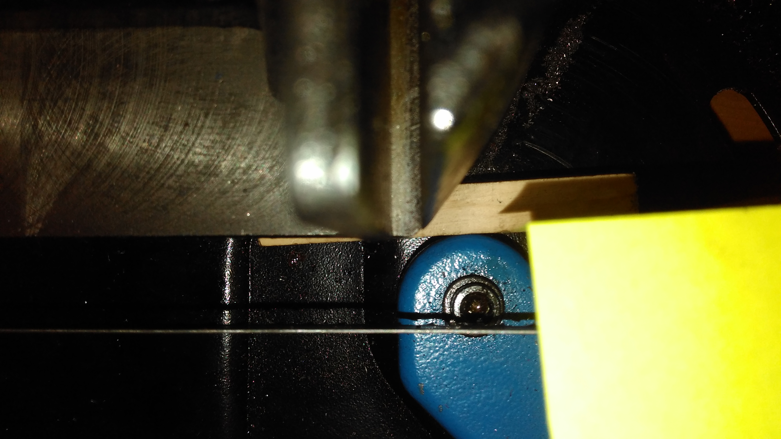

Pro znázornění posunu svěráku jsem mezi svěrák a otočnou podstavu vložil špalík dřeva o tloušce 10mm, jak pro řez kolmý tak šikmý a jaká by byla mezera mezi pásem a svěrákem
Jaké jsou zkušenosti z provozu při 12mm posunu svěráku k pásu? Nedochází k zadrhávání pásu o svěrák a není problém po výměně pásu za jiný?Zdenek Valter píše: ↑23. 5. 2021, 11:16Viz předchozí stránka tohohle vlákna - bude to vadit - musí se i mírně do strany - jsou tam i míry posunutí.

Za mne je to mnohem lepší. Nevím proč by měl pás zadrhávat
No a já teda pás se svěšeným ramenem ke svěráku nevyměňuji
Díky, dobrá zpráva, negativa nejsou jenom pozitiva. Vždy než do něčeho šáhnu, tak si říkám proč to výrobce asi udělal takhle a ne upravené podle mého, co mi to přinese a co ztratím.Zdenek Valter píše: ↑24. 5. 2021, 7:39 Za mne je to mnohem lepší. Nevím proč by měl pás zadrhávat
No a já teda pás se svěšeným ramenem ke svěráku nevyměňuji![]()
Tady je nelogicky svěrák daleko od pásu, což tvá úprava napravuje.
A pak doposud netuším, proč je tam 5cm jak ukazuji v bodu 2). Selským rozumem mi vychází, že čím blíž jsou ložiska k hnacímu kolu, tím se ve větším ohybu pás překrucuje, je víc namáhán a spíš praskne. Jedině, pokud by se pás podřezal do strany, tak by nevznikal tak velký ohyb pásu při výstupu z materiálu. Ale proč by se měl podřezávat do strany, to nedává smysl.
