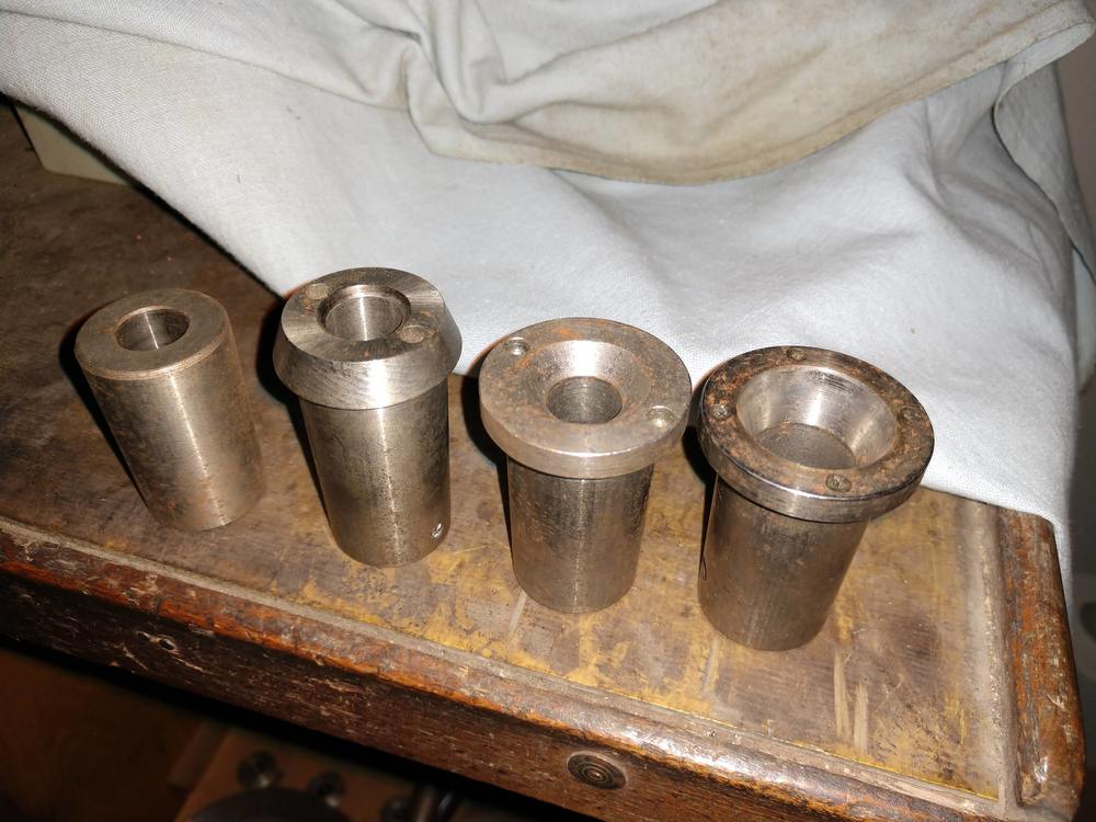

Akorát samozřejmě pár věcí chybí... Například válečky pod upínací trubku kleštin (v tomto fóru jsem našel čím je nahradit). Zásadnější považuji ale to, že mi chybí vložky do vřetene pro kleštiny (všechny tři typy) a také vložka s MK1 pro hroty.
Tímto bych rád oslovil šikovné a znalé uživatele fóra (například tumlíka a další), zda by mi někdo dokázal pomoci s výrobou vložek do vřetene. Jelikož musí být povrch kuželů broušený, je nad mé síly je vyrobit. Samozřejmě za výrobu předpokládám adekvátní finanční odměnu. Pokud by někdo měl čas a chuť vyrobit vložky do vřetene, ozvěte se mi prosím. Rozhodně na to nespěchám a předem děkuji.

Kovonástroje znám, ceny pro mě docela v pohodě, jen nemají právě to co potřebuji - vložky do vřetene pro upínání kleštin.
Jsem vývojář aplikací (Reeca.cz) a hobbík s malou domácí dílnou.
Reeca.cz
- Příspěvky: 7
- Registrován: 6. 12. 2018, 10:20
- Bydliště: Kamýk nad Vltavou
Přikládám fotku vložek do vřetene, které sháním...
... dříve v tomto fóru byl umístěn i nákres:
viewtopic.php?p=214058#p214058
