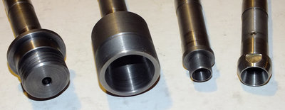

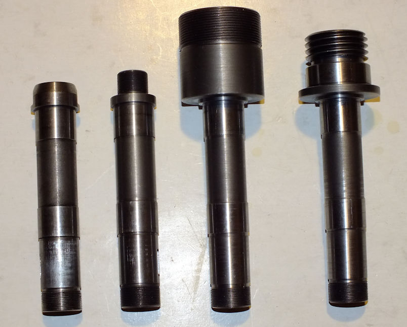

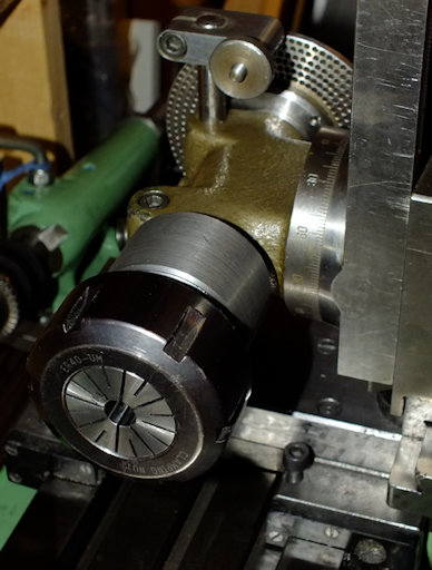

Něco pro inspiraci: nová vřetena pro děličku Mn 824. Vlevo originál na původní kleštiny, dál na kleštiny ER-16, velké kleštiny ER-40 a poslední se závitem jako na hlavním vřeteni. Materiál GGG40, nekalené, nebroušené, jenom vytočené víceméně na jedno upnutí a došmirglované na rozměr. No řezat závit M39x4 na mn-ku byla docela legrace :D .

dante píše: ↑22. 12. 2018, 11:10 Něco pro inspiraci: nová vřetena pro děličku Mn 824. Vlevo originál na původní kleštiny, dál na kleštiny ER-16, velké kleštiny ER-40 a poslední se závitem jako na hlavním vřeteni. Materiál GGG40, nekalené, nebroušené, jenom vytočené víceméně na jedno upnutí a došmirglované na rozměr. No řezat závit M39x4 na mn-ku byla docela legrace :D .
Krásna práca, blahoželám s novému sortimentu prípravkov k EMENE :) . Nie som strojár, tak sa opýtam. Prečo si použil na výrobu vretien liatinu? Keď som narazil na amatéra vyrábajúceho obdobné veci bez zušľachťenia, bývalo to z 11600, 12050 alebo 15142.
no,on to nemá na práci,takže je asi jedno,z čeho to je..Kdyby tom chtěl něco upínat,udělal by to z pořádnýho materiálu,zlepšil( i když mám takovej dojem,že originální vřeteno z děličky je taky jen přírodní) a obrousil( na kulato,ne šmirglem) :wink: ..
