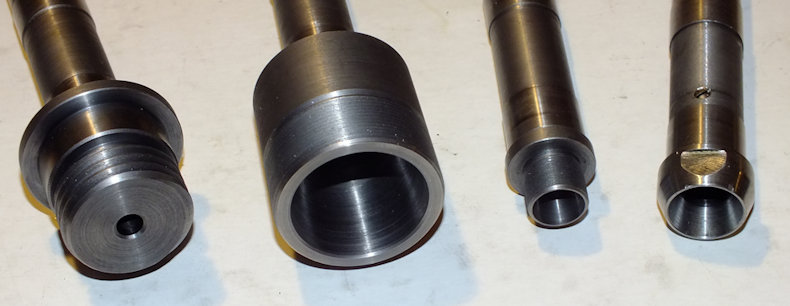

Něco pro inspiraci: nová vřetena pro děličku Mn 824. Vlevo originál na původní kleštiny, dál na kleštiny ER-16, velké kleštiny ER-40 a poslední se závitem jako na hlavním vřeteni. Materiál GGG40, nekalené, nebroušené, jenom vytočené víceméně na jedno upnutí a došmirglované na rozměr. No řezat závit M39x4 na mn-ku byla docela legrace :D .

dante píše: 22. 12. 2018, 11:10 Něco pro inspiraci: nová vřetena pro děličku Mn 824. Vlevo originál na původní kleštiny, dál na kleštiny ER-16, velké kleštiny ER-40 a poslední se závitem jako na hlavním vřeteni. Materiál GGG40, nekalené, nebroušené, jenom vytočené víceméně na jedno upnutí a došmirglované na rozměr. No řezat závit M39x4 na mn-ku byla docela legrace :D .
Krásna práca, blahoželám s novému sortimentu prípravkov k EMENE :) . Nie som strojár, tak sa opýtam. Prečo si použil na výrobu vretien liatinu? Keď som narazil na amatéra vyrábajúceho obdobné veci bez zušľachťenia, bývalo to z 11600, 12050 alebo 15142.

no,on to nemá na práci,takže je asi jedno,z čeho to je..Kdyby tom chtěl něco upínat,udělal by to z pořádnýho materiálu,zlepšil( i když mám takovej dojem,že originální vřeteno z děličky je taky jen přírodní) a obrousil( na kulato,ne šmirglem) :wink: ..

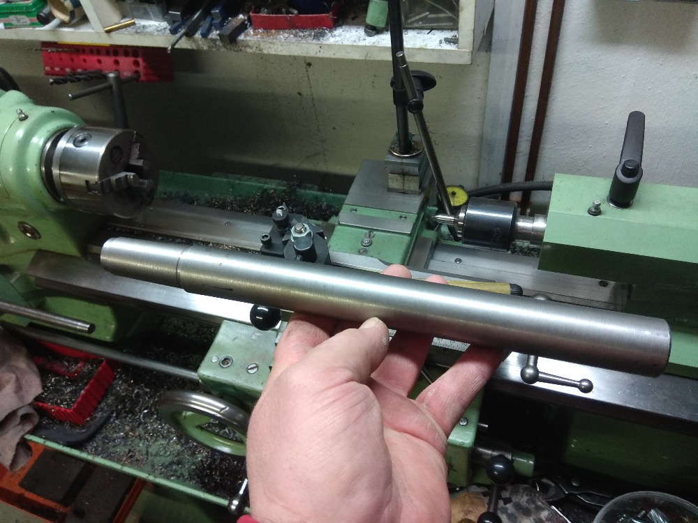

Zase blbě-redukce na (zkrácený Me24/mk2 se běžně nedělá, má ji v nabídce jen náš Velký učitel..Nechci v žádném případě házet špínu na jeho perfektní výrobky,ofšem, každá redukce je z principu výroby pochopitelně vyrobena s určitou přesností, pod stovku to nedělají běžně ani Švýcaři.I když bude ten dvojkový trn absolutně přesný( to je možné jen teoreticky) a ta redukce bude mít různoběžnost setinu ,kolik to dá ve výsledku na tom trnu,třeba v půlce
?Potřebuješ tedy přímo měřící trn Me24-a nevím,jestli se tam vejde v celé délce(rozuměj,kužel do vřetena),nebo musí být zkrácený.Teď se mi ale opravdu nechce jít dolů do dílny a koukat do vřetena..Nicméně mě si můžeš rovnou škrtnout,já mám z metriky jen 32 a 80..
Příspěvky: 3825
25. 12. 2018, 10:26
david.1 píše: 24. 12. 2018, 9:32
máš samozřejmě jako vždy pravdu a už jsme se tady o tom bavili hodněkrát :wink: , že pokud chceš něco měřit kupříkladu tu základní dutinu, tak ten trn musí být bez redukce, každá do toho vloží nějakou tu nepřesnost ať už v házivosti či toleranci úhlu dutiny vnější a pochopitelně i vnitřní, takže sečteno podtrženo se můžou na jedné vložené redukci mezi základní dutinu a měřící trn sejít čtyři chyby, ale taky nemusí :)
jinak bych to trochu uvedl na správnou míru, vím, že jsem všude uváděl Me24, ale ona je to spíš Me25, takže jakoby nenormalizovaný rozměr :wink:
mám tady asi 8 trnů s tímto kuželem a délkou měřící části cca 250mm z 14220, nejsou ale zatím středem odvrtané, není na tom TZ a brus a nemám na ně čas, ale fungovaly by perfektně :)
FrantaB
Příspěvky: 105
Registrován: 21. 12. 2018, 3:16
25. 12. 2018, 11:53
Když jsem se v tom vrtal posledně, strávil jsem na tom jeden docela dlouhý den-kleština, v ní fréza, kus slušně rovné tyčoviny-vrtákoviny-a nakonec stejně kus hlazenky z Ferony, protože byl nejdelší. Tabulky s házivostí, pravděpodobnou nekruhovitostí, dopočítávání každé hodnoty.
Proti tomu udělat si tabulku jak se chová trn plus redukce při několika vzájemných polohách u vřetene, pak na konci, vybrat nejčitelnější variantu a dopočítávat od ní je naprostá selanka, protože u trnu prostě předpokládám že je rovný a válcový. A ne že mám místa po třech centimetrech protože potřebuju statistiku a na každém v každé poloze odpočítávám něco jiného a zpětnou iterací zjišťuju jak je to vlastně šišaté... Je fakt že když se poslední špona jede tak do 0,2 je na 63mm válcovitost ve stovce. Ale ta práce co s tím byla...
