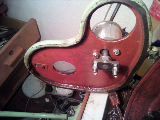

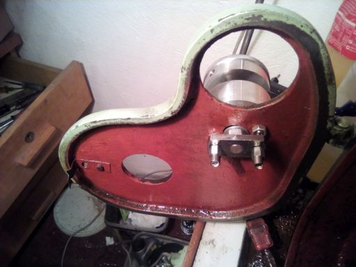

Dobrý den,
chtěl bych se pochlubit se svým bastlem na frézování. Mám starou mašinu, která už má vůle. Nemám originální frézovací nástavec, tak sem byl nucen použít neoriginální. Cokoli sem chtěl frézovat, musel sem to upnout do svěráku, ten byl na suportu a ten na nožových saních. Celá tato sestava strašně vybrovala. Ideální bylo zbavit se nožových saní, tak aby byl obrobek nad suportem. Zbývalo vyřešit odměřování na suportu. Jako první mě napadl vylepšený nonius od Tumlíka. Jeho přesnost je ale jen 0,1 mm a hlavně cena se mě zdála vysoká. Zbastlil sem tedy vlastní, který je možné celý vyrobit doma.
Jedná se o kličku, která zasunutím do kolečka A v převodovce, kolečkem otáčí a pohybuje suportem. Použil sem 60z kolečko, jelikož mám dvě.
Na noniusu stačí jen jedna značka, netřeba dělat více, pro větší přesnost se použije redukce.
Při sestavě koleček A,B,C,D:
60,45,25,100 se na jednu otáčku kličky suport posune o 1 mm, s redukcí o 0,05mm.
60,30,25,100 se na jednu otáčku kličky suport posune o 1,5 mm, s redukcí o 0,075mm.
60,45,25,100 se na jednu otáčku kličky suport posune o 2 mm, s redukcí o 0,1mm.

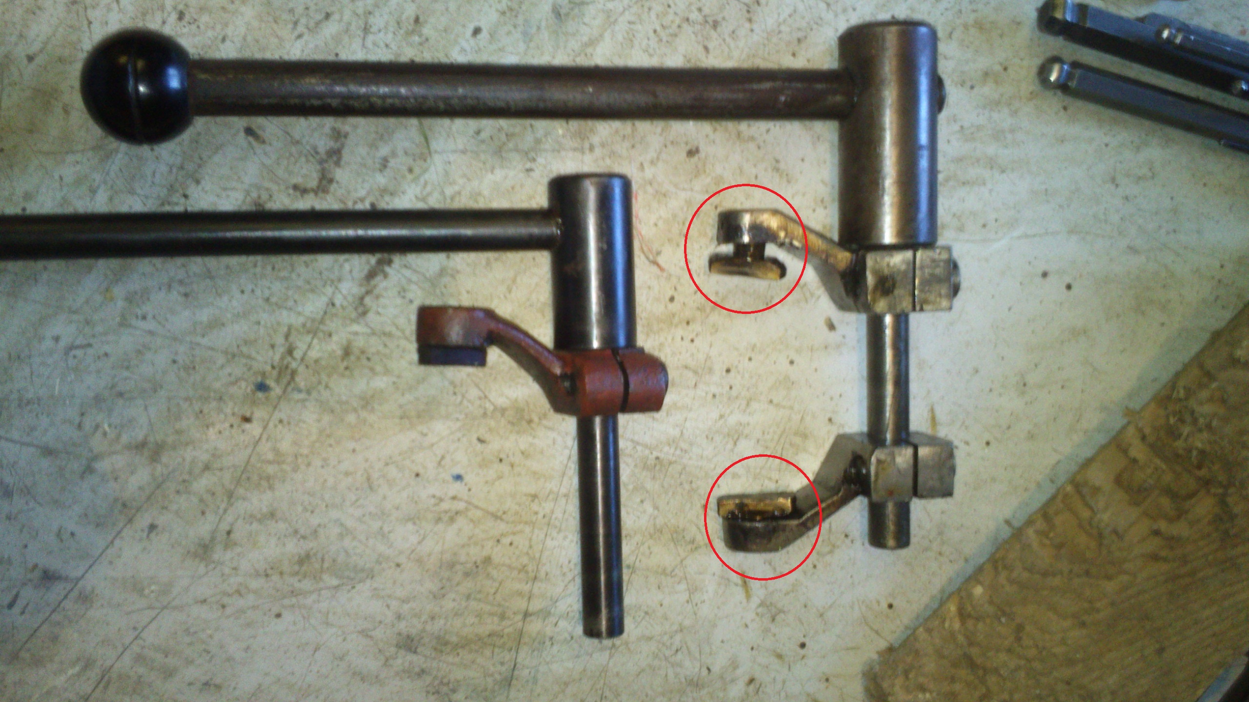

Radek335
- Příspěvky: 468
- Registrován: 2. 2. 2017, 9:05
- Bydliště: Hamry nad Sázavou
Ahoj, to vypadá zajímavě. Pro někoho určitě inspirativní.

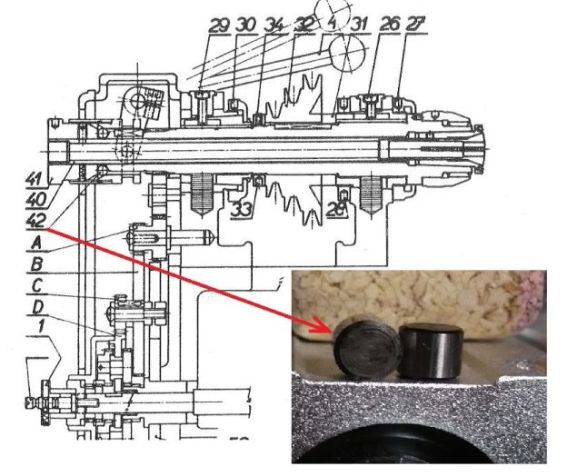

Kluci dávám na MNce dohromady kleštinové upínání a samozřejmě mi chybí taková ta drobotina. Neměl by někdo navíc následující?
1) Dva kalené válečky patřící do drážek na konci vřetena a pouzdra ovládané pákou. Rozměry mám, dokonce jsem se dočetl, že je někdo vyrobil upravením ložiskových válečků.
2) Dva "pastorky" ve tvaru písmene T, co jsou vloženy v ovládací páce kleštinového upínače a posouvají pouzdrem. Vyrobit by šly taky, ovšem neznám typ materiálu a rozměry.
Mockrát díky,
Radek

Ahoj, odpověď na tvé otázky:
1) Ano, válečky se dají udělat z ložiskových a nejsem určitě sám, kdo je dělal.
2) Rozměry na ty "kluzáky či kameny" najdeš v manuálu na MN80A na straně 12
nákres č.1 - materiál tuším v tom manuálu je také, ale abys to nemusel hledat, tak
je to z pertinaxu. Zatím Ahoj Lubos2

Jsem to ale trouba. V manuálu jsem to úplně přehlédl, a to jsem si ho pro jistotu vytisklLubos2 píše: ↑15. 2. 2021, 10:50 Ahoj, odpověď na tvé otázky:
Teď už je to jasný.
Díky, Radek

S válečky není potřeba si lámat hlavu. Při práci se nijak netočí, jen odvalují pohyb upínací páky při uvolňování a utahování obrobku. Jeden váleček mi asi před deseti lety spadl a někde leží nenalezitelně dodnes. Vyrobil jsem nový z obyčejného "plavajzu" ,nekalenýRadek335 píše: ↑15. 2. 2021, 9:14 Ahoj, to vypadá zajímavě. Pro někoho určitě inspirativní.
Mockrát díky,
Radek
a funguje dodnes. Přitom pracuji převážně v kleštinách a používám upínání a výměnu obrobků za chodu stroje. Pro informaci, naměřil jsem na originálu průměr 6,9 a délku 5,7. Pokud byste trval na zakalení, dobře se kalí doma do vody "stříbřenka". Po zakalení vyleštit a popustit na fialovou barvu.

Ja je presne po strátě vyrobil z kousku nerezu, funguji dodnes. Kaleni fakt neni treba, pokud by se vymackaly, udelas za chvilku nove.
- Příspěvky: 3947
- Bydliště: Bratislava
Dokonca tie čo mám ja originálne k MN-80 sú nielenže mäkké, ale majú v strede dierku a sú navlečené ako gorálky na špagáte aby sa nepostrácali.
