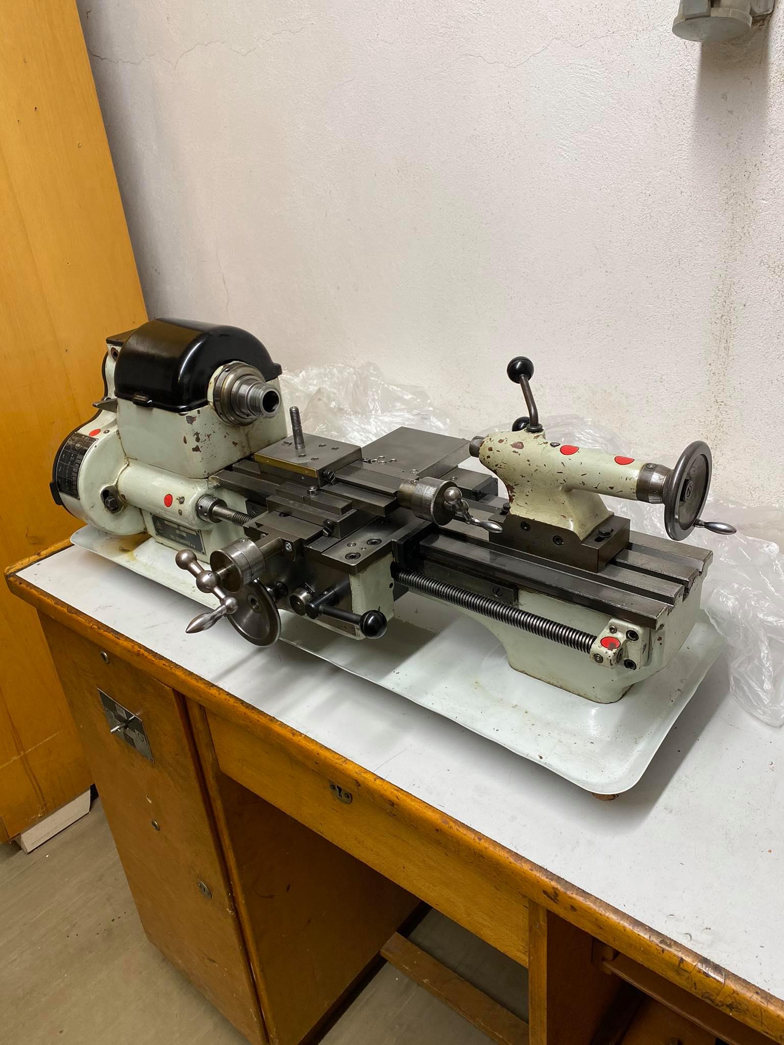

tak upínání kleštin jsem nakonec dal dohromady ale při prvních pokusech o provoz mě čekalo trpké zklamání, jelikož mám nejspíš problém s uložením vřetena a potřeboval bych pomoct.
Dle prvotního ohledání vidím problém nejspíš v zadním kluzném ložisku. Při obhlídce stroje jsem samozřejmě měřil radiální vůli vřetena a zjistil jsem, že vůle na přední straně se pohybuje v toleranci do 0,02mm a zadní strana okolo 0,05mm. Jelikož předchozí majitel (překupník to nebyl :lol: ) měl soustruh rozebraný a řekl mi, že kluzná ložiska jsou jako nová, tak jsem to vzal v potaz s tím, že dle manuálu pouze zadní ložisko lehce přitáhnu a vůli trochu snížím. Když na to došlo, tak jsem zjistil, že matice zadního kluzného ložiska již více přitáhnout nejde a vřetenem nelze otáčet úplně zlehka. Samozřejmě, že zadní ložisko mělo při točení na prázdno hned po chvilce tendenci se zahřívat (přední je studené).
Naštěstí po (né asi úplně odborné) kompletaci stroje na něm nebylo defakto vůbec děláno, i tak se ale bojím, že je ložisko přidřené anebo přinejmenším vyběhané. Mazání ložiska jsem samozřejmě kontroloval a mělo by být v pořádku.
Ohledně této problematiky jsem zde na fóru našel pár témat a zatím to vidím tak, že budu muset vřeteno vyndat, zjistit míru opotřebení funkčních ploch a vřeteno i ložisko proměřit. Další fází bude buď nechat vyrobit ložisko nové a spasovat ho na (nejspíš nově broušené) vřeteno anebo danou funkční plochu vřetena opatřit tvrdochromem broušeným na určitou míru a stávající ložisko doškrabat.
Je tato moje úvaha správná? Pokud jsem něco vynechal nebo spletl, tak mě prosím opravte :)
Předem moc díky za jakýkoliv podmět nebo radu :) Přikládám aspoň jednu fotku mého strojku.

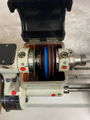

Moc nerozumím tvému popisu. Říkáš, že vřeteno je vzadu teplé a přesto má vůli? Měl jsem celou Mn80 rozebranou a dělal na ní spoustu úprav. S jednoduchou výměnou řemene jsem se docela popasoval, ale následné seřízení bylo docela bolestivé. Těch možností kde se to dá pokazit je tam spousta. Pokud si dobře pamatuju, tak ložisko zasouváš do kónické díry velkou matkou a tím jeho průměr zmenšuješ. Tedy potřebuješ matku povolit a ne utáhnout. Otestoval jsi jestli tam ložiska nejsou nakřivo? Máš tam mazací filcové vložky?
Určitě bych nešel do nějakých radikálních výměn a předělávek. Poškozené kluzné ložisko poznáš podle povrchů, pokud je vše rovné a hladké, bude chyba jinde.
Pokud nemáš "za zadkem" nástrojařskou dílnu a lidi kteří umí, tak bych zauvažoval na nějaké externí spolupráci se servisní firmou. Sice to bude za koruny, ale s jasným výsledkem.

Tak jsem si znovu a lépe prohlédl výkres celého vřeteníku a zkusil představit jeho fungování. Samozřejmě máš pravdu s tím povolovaním matice :)
Pokud jsem to dobře pochopil, tak dané matici je zamezen axiální pohyb z jedné strany opřením o čelo vřeteníku a z druhé strany segrovkou (viz. foto). Seřízení ložiska tedy probíhá tak, že otáčením matice se přes její závit ložisko buď vysouvá nebo zasouvá do kónické díry ve vřeteníku. Tím se ložisko buď rozvírá nebo svírá. Je to tak?
V mém případě se skutečně začne ložisko ohřívat po cca minutě provozu vřetene na prázdno.
Maticí seřizující dané ložisko lze otočit jen o zhruba 1/4 otáčky, přičemž se naměřená radiální vůle vřetena nemění (pořád okolo 0,05mm).
Předchozí majitel vzhledem k dobrému stavu ložisek neměl snahu do nich nějak zasahovat, pouze vyměnil mazací filcové vložky za nové.

Nieje to žiadna veda, iba to chce dodržiavať trochu základnej strojárskej kultúry. Teda nič nerobiť nasilu, do ničoho nemlátiť, značiť a fotiť si postup rozoberania. A samozrejme pri skladaní merať vôľu a kontrolovať chod vretena rukou.
Rozobral, vyčistil a zložil som už 3 vretenníky na MN-80 a v žiadnom prípade nenastal žiadny problém. Chodia v stovke.
Po vyčistení dielov v niektorých prípadoch aj vidno čo je v neporiadku podľa nerovnomerného otretia dielcov.
Samozrejme že ak je tam vôľa treba to riešiť. O to skôr, že sa ložisko hreje čo značí problém. Už samotná informácia, že pôvodný majiteľ menil filce napovedá, že zrejme to nezložil alebo nevymedzil dobre, prípadne je aj možné, že máš kus filcu pricviknutý medzi ložiskom a vretenom. Je to dosť možné, ten nový filc vytŕča do ložiska a vlastne homusíš pri nasadzovaní vretena schovať vtlačením dole do otvoru v ložisku, čo sa lepšie hovorí ako robí.
