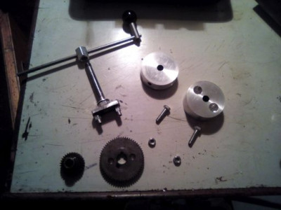

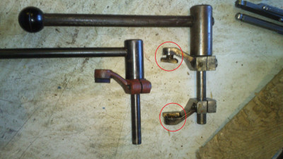

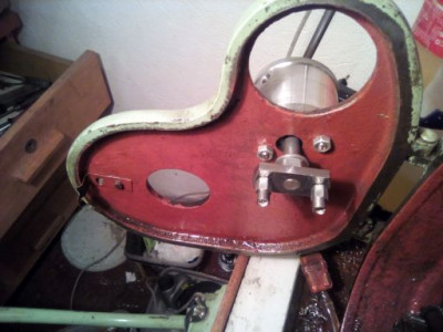

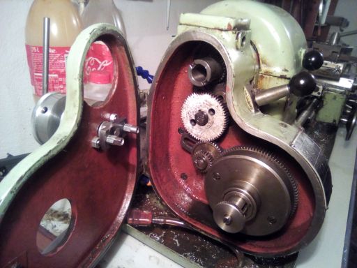

Dobrý den,
chtěl bych se pochlubit se svým bastlem na frézování. Mám starou mašinu, která už má vůle. Nemám originální frézovací nástavec, tak sem byl nucen použít neoriginální. Cokoli sem chtěl frézovat, musel sem to upnout do svěráku, ten byl na suportu a ten na nožových saních. Celá tato sestava strašně vybrovala. Ideální bylo zbavit se nožových saní, tak aby byl obrobek nad suportem. Zbývalo vyřešit odměřování na suportu. Jako první mě napadl vylepšený nonius od Tumlíka. Jeho přesnost je ale jen 0,1 mm a hlavně cena se mě zdála vysoká. Zbastlil sem tedy vlastní, který je možné celý vyrobit doma.
Jedná se o kličku, která zasunutím do kolečka A v převodovce, kolečkem otáčí a pohybuje suportem. Použil sem 60z kolečko, jelikož mám dvě.
Na noniusu stačí jen jedna značka, netřeba dělat více, pro větší přesnost se použije redukce.
Při sestavě koleček A,B,C,D:
60,45,25,100 se na jednu otáčku kličky suport posune o 1 mm, s redukcí o 0,05mm.
60,30,25,100 se na jednu otáčku kličky suport posune o 1,5 mm, s redukcí o 0,075mm.
60,45,25,100 se na jednu otáčku kličky suport posune o 2 mm, s redukcí o 0,1mm.
P.S.
Ano je to škaredé ale je to funkční.

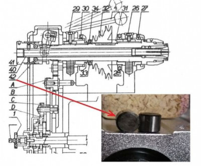

Kluci dávám na MNce dohromady kleštinové upínání a samozřejmě mi chybí taková ta drobotina. Neměl by někdo navíc následující?
1) Dva kalené válečky patřící do drážek na konci vřetena a pouzdra ovládané pákou. Rozměry mám, dokonce jsem se dočetl, že je někdo vyrobil upravením ložiskových válečků.
2) Dva "pastorky" ve tvaru písmene T, co jsou vloženy v ovládací páce kleštinového upínače a posouvají pouzdrem. Vyrobit by šly taky, ovšem neznám typ materiálu a rozměry.
Mockrát díky,
Radek
Mockrát díky,
Radek
FA3V_V20_CZ1337G_Pilous ARG130_Kowax GeniMig 250LCD_Orlík 2JSK75
Ahoj, odpověď na tvé otázky:
1) Ano, válečky se dají udělat z ložiskových a nejsem určitě sám, kdo je dělal.
2) Rozměry na ty "kluzáky či kameny" najdeš v manuálu na MN80A na straně 12
nákres č.1 - materiál tuším v tom manuálu je také, ale abys to nemusel hledat, tak
je to z pertinaxu. Zatím Ahoj Lubos2

Jsem to ale trouba. V manuálu jsem to úplně přehlédl, a to jsem si ho pro jistotu vytisklLubos2 píše: ↑15. 2. 2021, 10:50 Ahoj, odpověď na tvé otázky:
Teď už je to jasný.
Díky, Radek

S válečky není potřeba si lámat hlavu. Při práci se nijak netočí, jen odvalují pohyb upínací páky při uvolňování a utahování obrobku. Jeden váleček mi asi před deseti lety spadl a někde leží nenalezitelně dodnes. Vyrobil jsem nový z obyčejného "plavajzu" ,nekalenýRadek335 píše: ↑15. 2. 2021, 9:14 Ahoj, to vypadá zajímavě. Pro někoho určitě inspirativní.

a funguje dodnes. Přitom pracuji převážně v kleštinách a používám upínání a výměnu obrobků za chodu stroje. Pro informaci, naměřil jsem na originálu průměr 6,9 a délku 5,7. Pokud byste trval na zakalení, dobře se kalí doma do vody "stříbřenka". Po zakalení vyleštit a popustit na fialovou barvu.
Ja je presne po strátě vyrobil z kousku nerezu, funguji dodnes. Kaleni fakt neni treba, pokud by se vymackaly, udelas za chvilku nove.

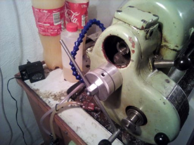

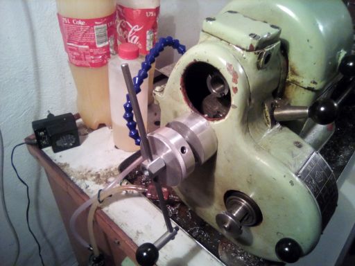

tak upínání kleštin jsem nakonec dal dohromady ale při prvních pokusech o provoz mě čekalo trpké zklamání, jelikož mám nejspíš problém s uložením vřetena a potřeboval bych pomoct.
Dle prvotního ohledání vidím problém nejspíš v zadním kluzném ložisku. Při obhlídce stroje jsem samozřejmě měřil radiální vůli vřetena a zjistil jsem, že vůle na přední straně se pohybuje v toleranci do 0,02mm a zadní strana okolo 0,05mm. Jelikož předchozí majitel (překupník to nebyl
) měl soustruh rozebraný a řekl mi, že kluzná ložiska jsou jako nová, tak jsem to vzal v potaz s tím, že dle manuálu pouze zadní ložisko lehce přitáhnu a vůli trochu snížím. Když na to došlo, tak jsem zjistil, že matice zadního kluzného ložiska již více přitáhnout nejde a vřetenem nelze otáčet úplně zlehka. Samozřejmě, že zadní ložisko mělo při točení na prázdno hned po chvilce tendenci se zahřívat (přední je studené).
Naštěstí po (né asi úplně odborné) kompletaci stroje na něm nebylo defakto vůbec děláno, i tak se ale bojím, že je ložisko přidřené anebo přinejmenším vyběhané. Mazání ložiska jsem samozřejmě kontroloval a mělo by být v pořádku.
Ohledně této problematiky jsem zde na fóru našel pár témat a zatím to vidím tak, že budu muset vřeteno vyndat, zjistit míru opotřebení funkčních ploch a vřeteno i ložisko proměřit. Další fází bude buď nechat vyrobit ložisko nové a spasovat ho na (nejspíš nově broušené) vřeteno anebo danou funkční plochu vřetena opatřit tvrdochromem broušeným na určitou míru a stávající ložisko doškrabat.
Je tato moje úvaha správná? Pokud jsem něco vynechal nebo spletl, tak mě prosím opravte
Předem moc díky za jakýkoliv podmět nebo radu
Přikládám aspoň jednu fotku mého strojku.
Radek
