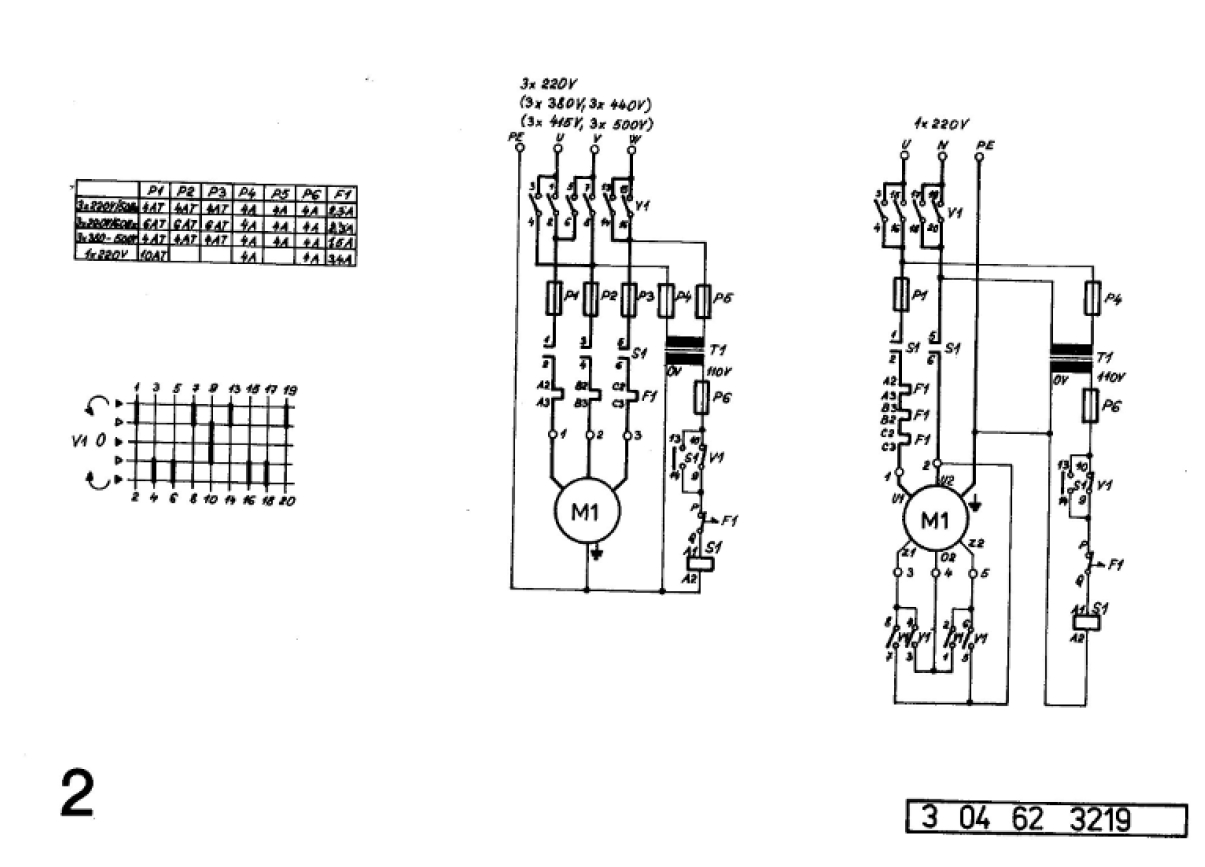

Zdravim, viem mi niekto odfotit aky typ vypinaca je v skriny na mn80, dakujem.

Tomi0 píše: ↑17. 1. 2022, 8:33 Zdravim, viem mi niekto odfotit aky typ vypinaca je v skriny na mn80, dakujem.
Origo budes blbe schanet, vsichni jsme takove uz zahazeli i z supliku. Ale vyhovi ti tam jakékoliv reverzacni s polohou L - 0 - P treba tohle jen bez krabky

Pokud by se ale jednalo o soustruh MN80A tak tam není jen klasický reverzační přepínač, je to atypický přepínač typové číslo VS 1009-503-010-C4-VS. Na základě tohoto typového čísla Ti ho vyrobí zde: https://www.obzor.cz/
Pamatuju si správně, ze rozdil je v reverzaci, ze se musi drzet furt rukou, nezacvakce ?
Ale uz dlouho mam v mnku menic a k nemu ovladani tlacitky...

Charon píše: ↑18. 1. 2022, 6:42 Pamatuju si správně, ze rozdil je v reverzaci, ze se musi drzet furt rukou, nezacvakce ?
Ne, nemusí se držet, je to reverzační přepínač s aretací, ale má navíc startovací kontakt pro zapnutí stykače.
Tak na me mn80a nic takoveho nebylo, a to byla netknuta z vyroby, asi bylo vic verzi

Charon píše: ↑18. 1. 2022, 10:24 Tak na me mn80a nic takoveho nebylo, a to byla netknuta z vyroby, asi bylo vic verzi
Mám oboje. Staršia verzia mala iba obyčajný reverzačný prepínač a malú plechovú skrinku s poistkami. V tej novšej verzii bola na dvierkach pomerne mohutná plechová bedňa zapojená ako na Salusovom obrázku. Na funkciu to nemalo vplyv, akurát v tej novšej bol vrčiaci transformátor a akýsi ruský stykač, ktorý pri zopnutí trieskal tak, až v tom stole aj so sústruhom hrklo.
Z hlediska fce, to samozřejmě má naopak naprosto zásadní vliv a taky se to chová naprosto jinak (proto taky tam překvapivě ten pomocný kontakt a stykač je).
U staré se totiž při obnovení napětí po výpadku opět mašina sama rozběhne - což je z hlediska novější legislativy naprosto nepřijatelné - takže proto tam ten stykač a pomocký kotakt u nových verzí je (se změnila legislativa) je - aby při obnovení napětí po výpadku se to samo neroztočilo, - ikdyž je ten reverzák stále v poloze "zapnuto" (zůstal tam z běhu před výpadkem napětí).
Tzn, pokud má ta 80 alespoň nepatrně splňovat elementární (tj. současnou) bezpečnost, tak tam ten pomocný kontakt a stykač být musí (nebo se to musí vyřešit jinak - buď dvojtlačítkem, nebo "startsystémem" ovládačky, nebo třeba měničem - respektive softem nebo pomocným napětím v něm.).
