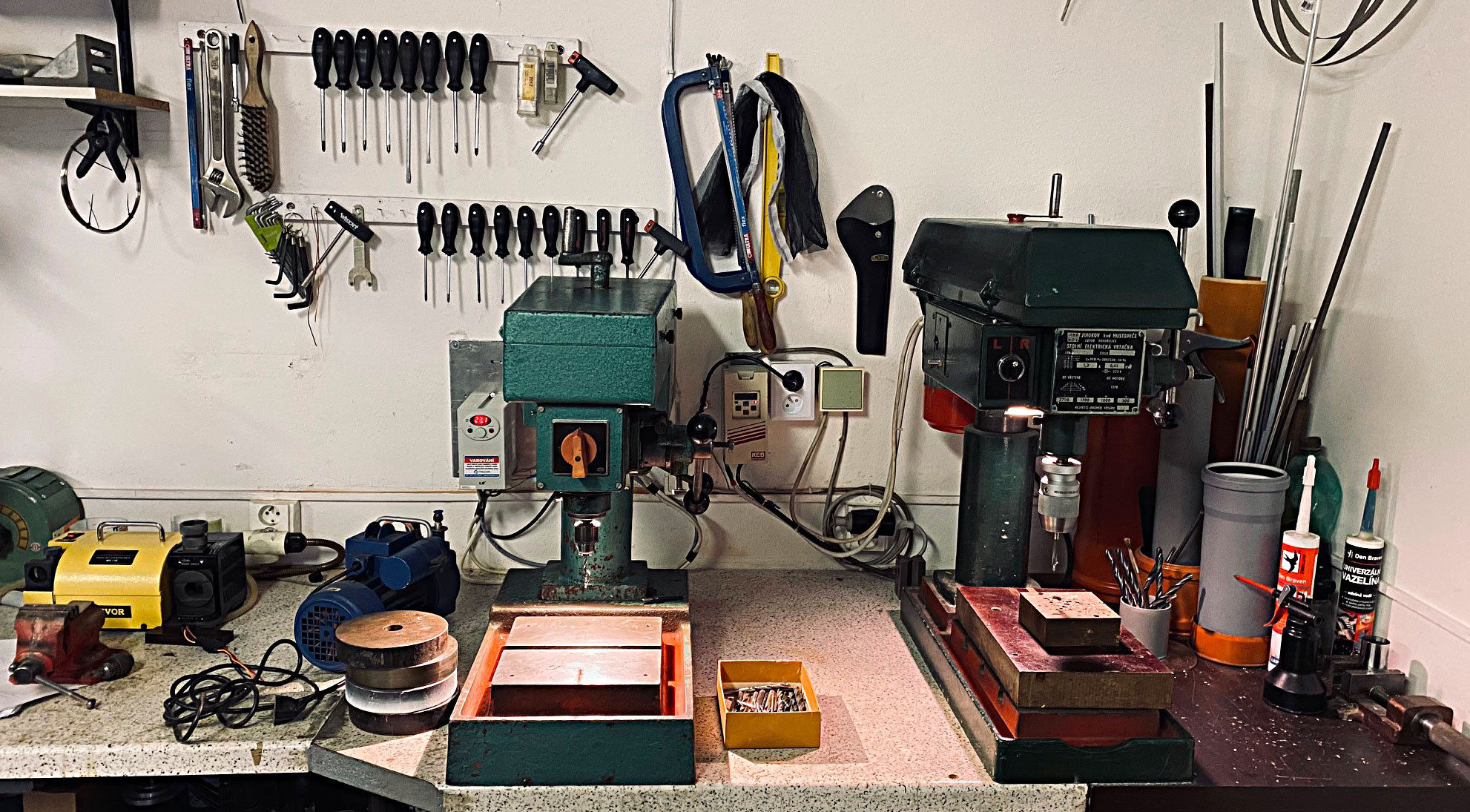

Tak já jsem pyšnej majitel toho starýho páčkovýho :D a ovládám s ním měnič. Teď jsem měl ale trochu problém s přepínačem na mé VS6 při upgrade na FM jsem musel nakonec upravit jednu vačku, aby reverzoval. Nakonec se povedlo a VS6 vypadá stále jako stará. :D A když jsem byl u toho, tak jsem upravil VS13 vedle. Obě teď mají nový 10 otáčkový drátový poťák, kompletně promazané, natažené řemeny (používám druhý nejpomalejší převod), frekvenčáky od 8 - 100Hz.

Překvapivě to docela funguje. Klíčové je to, že s minimální námahou na vrtáku udělá správné a hlavně souměrné úhly. Vrtáky vrtají. Logicky se zmenšujícím průměrem je to horší, ale i to se dá přípravečkem obejít. Teď jsem vrtal díry cobaltovým vrtákem 8,4 díry hluboké 42mm. Z 10 nových vrtáků dva nevrtaly, 4 vrtaly slušně a 4 hůř. Po přebroušení jednoho nevrtajícího vrtáku (cca 30 sekund) se dostal okamžitě do středu mezi dobře a hůř.
Primární úkol bylo nabrousit bedničku vrtáků mého známého. Je to invalida a pohyb mu dělá problémy, ale hlavně je levej na obě ruce. :D Byl to trochu oser, ale za hoďku mi to šlo jako po másle a vrták nabroušenej za 30 sekund.
