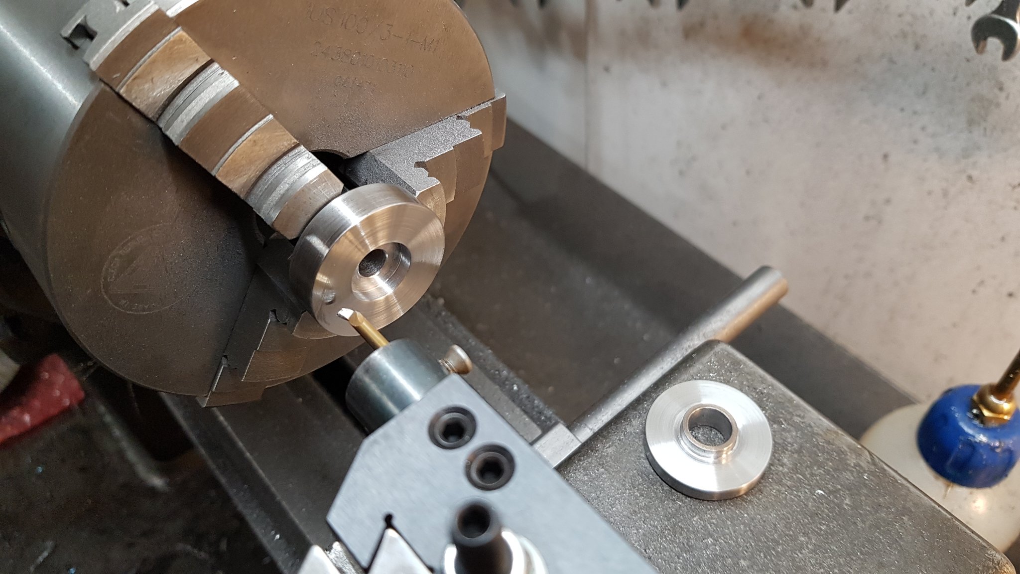

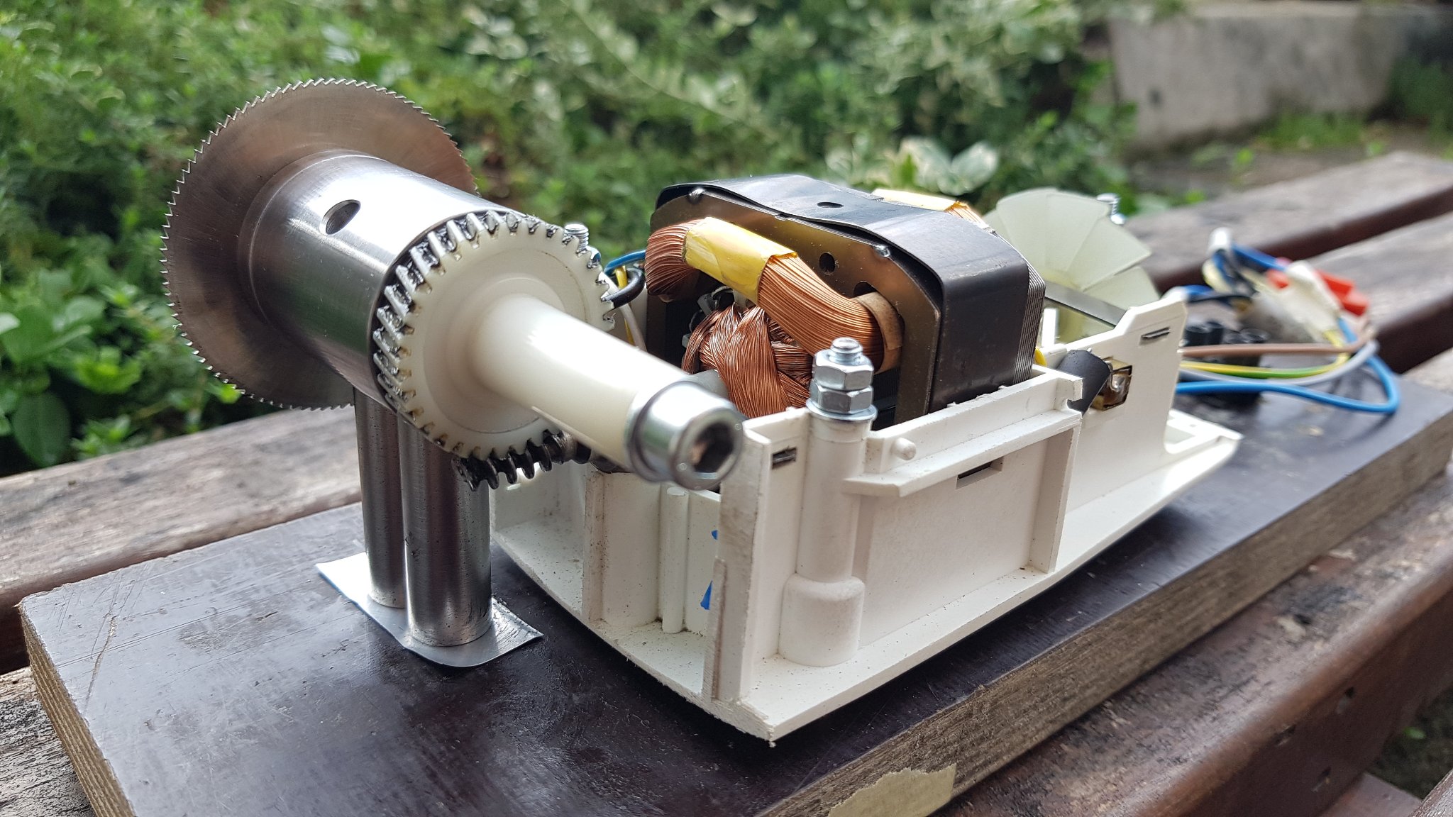

Příspěvky: 9649
Příspěvek 30. 10. 2023, 10:30

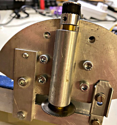

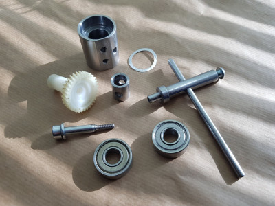

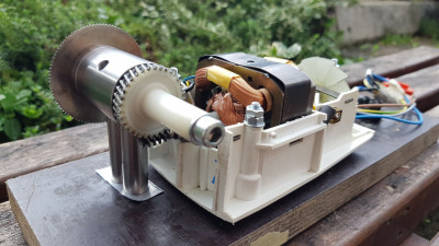

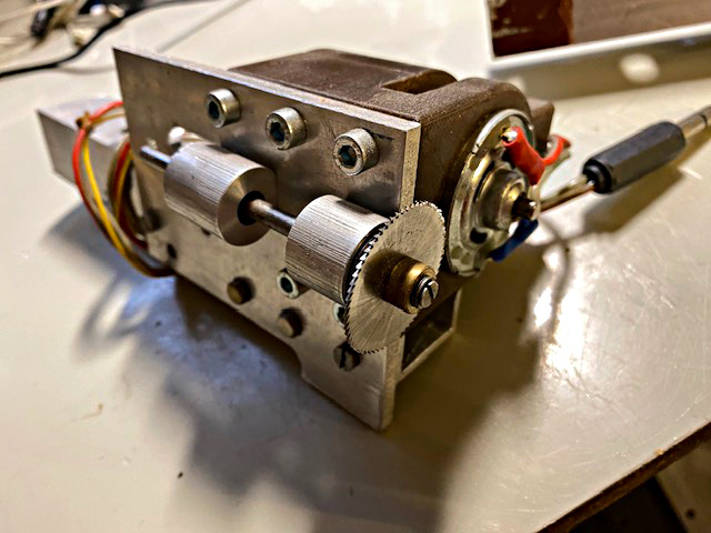

Thomeeque píše: ↑24. 10. 2023, 1:25 Včera a předevčírem první součástku budoucího vřetena budoucí cirkulárky na PCB:
Pomalu jsem to dotáhl k první pokusné sestavě (první dojmy nic moc, počkám na novou pilku, pak se uvidí)..
T.
lubbez
Příspěvky: 3496

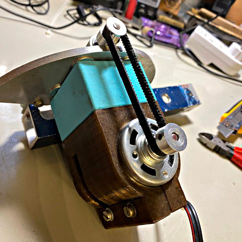

Příspěvek 30. 10. 2023, 4:28
To se ani nedivím, že dojmy nejsou. Šnekovej převod je (alespoň podle mne) blbost. Buď přímý náhon z motoru, nebo řemen. Já používám řemen 10mm GT2, kotouček 40-55 mm je tam motor cca 6000 ot a řežu s tím silon, plošňáky a dokonce jsem s tím říznul cca 300 kousků hliníkových obdélníčků z 1mm tloušťky.
Příspěvky: 9649
Příspěvek 30. 10. 2023, 5:02
Paráda! Jaký motor přesně, prosím?
Příspěvky: 6579
Příspěvek 30. 10. 2023, 5:22
Koukám to byl mixér, ne :?: :lol:
No motorek asi co kde z něčeho sebereš, občas někdo prodává hezké motorky na aukru nebo od nějakého modeláře třeba tady
https://www.temu.com/kuiper/dn9.html?su ... LOEALw_wcB
Příspěvky: 9649
Příspěvek 30. 10. 2023, 5:57
Jj, mixér, máš dobré oko ;) 1100ot/min za převodem (1:17), 130W. Rovnou na 230V, nechce se mi řešit zdroj.

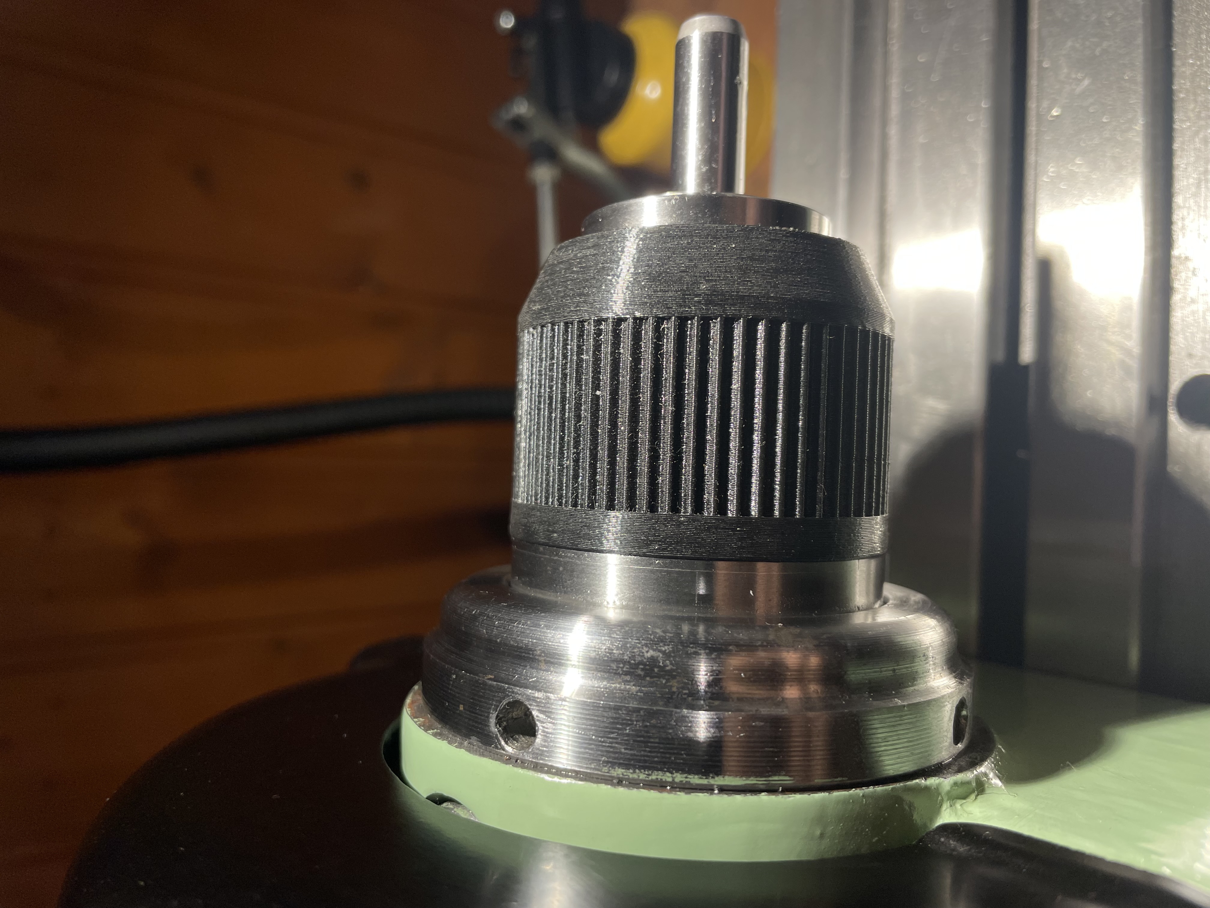

Ahoj, vytiskl jsem si kryt přední části vřetene k mojí emeně. Původně jen abych si ověřil rozměry, ale celkem se mi to zalíbilo a asi ho budu používat nadále... Kdyby jste měli zájem mohu poskytnout .stl soubor.

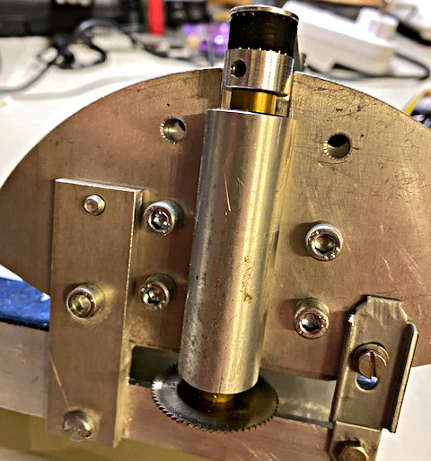

lubbez
Příspěvky: 3496
Příspěvek 31. 10. 2023, 2:01

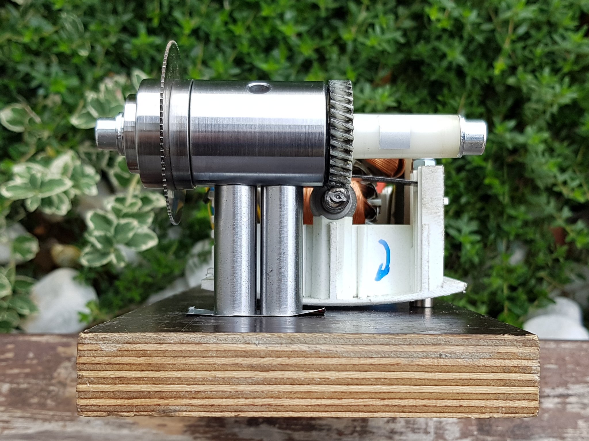

Thomeeque píše: ↑30. 10. 2023, 5:02 Paráda! Jaký motor přesně, prosím?
Našel jsem několik modifikací, ty další někde uvízly.
Pila 1
Pila 1
Pila 1
Pila 1
Pila 2
Pila 2
U té pilky 2 chybí řemenička a řemínek, zřejmě jsem ho potřeboval jinde. Jinak touto pilkou jsem řezal ten hliník. Motůrek má myslím 100W při 12V, ale já ho řídil PWM regulátorem a 24V.

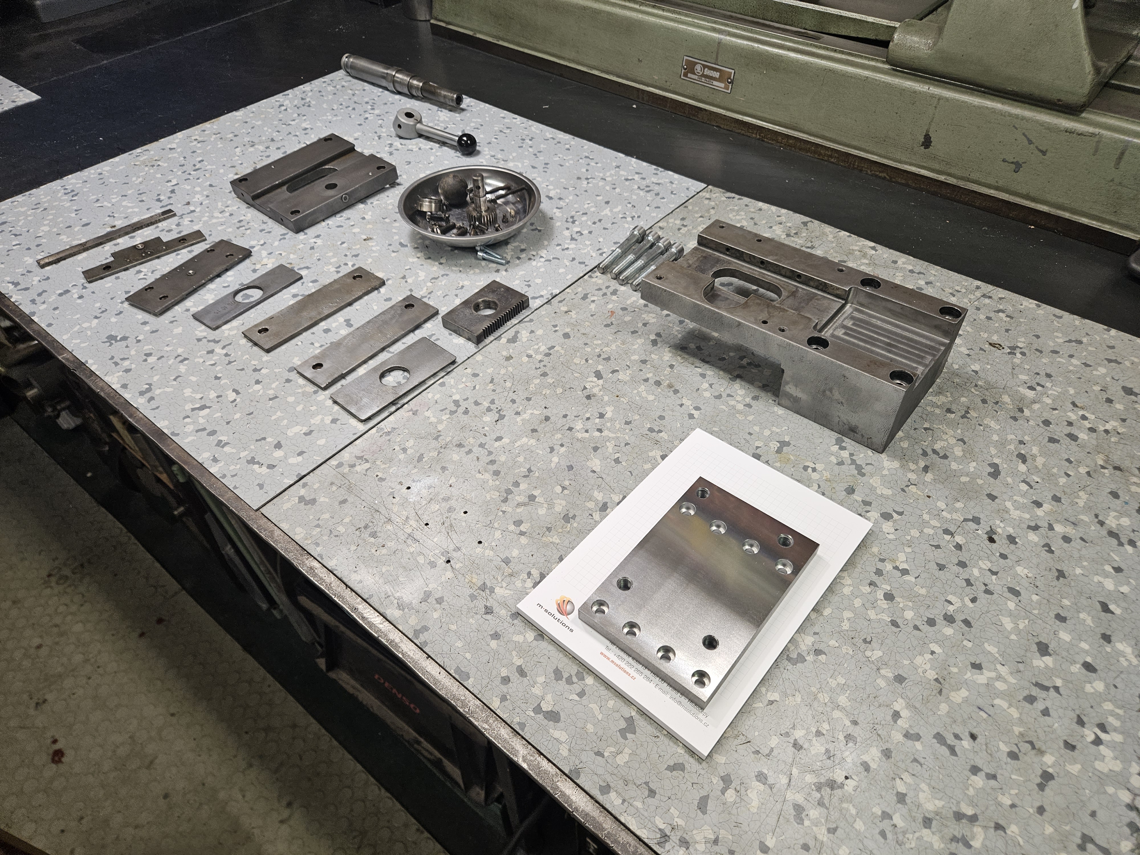

Příspěvky: 6579
Příspěvek 2. 11. 2023, 1:42

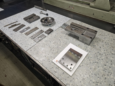

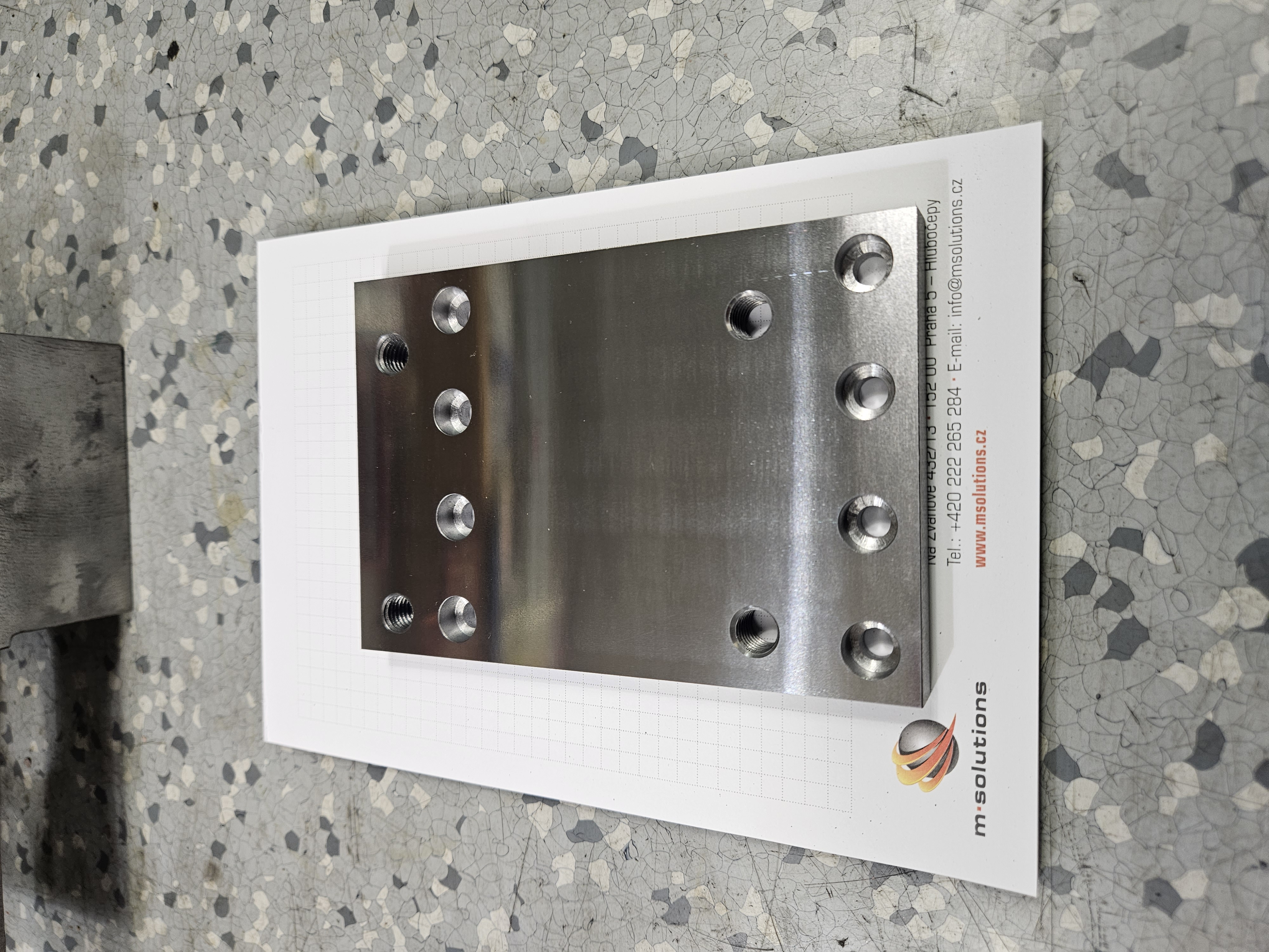

Ahoj kamarádi
dneska sice ne, včera večer, ale mám vyrobenou nosnou mezidesku, ozávitovanou a z obou stran broušenou. Celkem jsem spokojen :)
Snížil jsem tělo orovnávače a všechno mám vyčištěné, dneska usadím na vřeteno, udělám závity a pokusím se vyrovnat. Imbus řrouby jsem musel stočit, pšonek tam měl asi normální se šlicem a imbusové se nevešly. No uvidíme jak do dopadne :lol:
