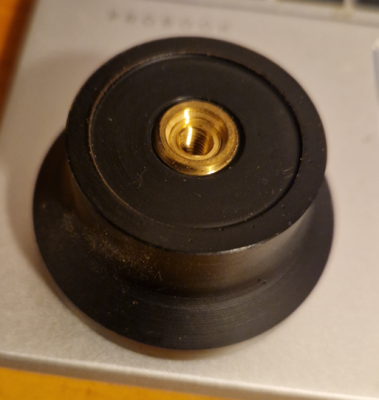

Musím potvrdit, že při tom používání na hrnci POM opravdu nesmrdí.
Dělal jsem před spoustou let první generaci taky takhle, ale časem se ten závit M5 začal vytrhávat. Tak jsem udělal druhou generaci s mosaznou vložkou se závitem M12 / M5.
To drží bezvadně.
Dobré je to osazení zespoda na tom plastu aby se pod to nedostával binčus.

Nejde mi o hrnec ani jiné běžné použití. Vysoustružil jsem z bílé pomky válečky, pořádně je umyl a následně prohnal sterilizací parou 121°C po dobu 20 minut a zjistil jsem, že se z nich uvolňuje něco jedovatého. Močovina to nebude. Na materiálu nejsou patrné na pohled žádné změny.

robokop píše: 27. 10. 2023, 7:20Bacha to pomko rado degraduje s teplem a pak pousti tusim mocovinu. Smrdi.
POM jaksi neobsahuje dusík, aby mohl uvolňovat močovinu, leda že by reagoval s dusíkem ze vzduchu.
Ale, co je horší, POM je polymerizovaný formaldehyd, takže je tu určitá možnost, že při rozkladu bude uvolňovat právě formaldehyd...

Neni to moc strojarina, ale pestuju houby ve sterilnich podminkach. Rust hub se v pritomnosti spuntiku z pomu uplne zastavil. Udelalo mi to dost caru prez rozpocet. Nevim, co se z toho uvolnuje.
Po zkusenostech s plastovymi kelimky, ktere byly zrejme od separatoru a ve kterych taky nic nerostlo, uz budu na plasty mnohem opatrnejsi.

Je fakt, že při obrábění POMu je v dílně smrad jak za vobechcanou hospodou.
Trochu jsem po tom koukal a na několika webech zmiňují zdravotní nezávadnost stvrzenou potravinářským atestem.
https://www.plastics.cz/prehled-plastu/ ... pom-derlin
Na přímý styk s potravinami bych byl asi opatrný.

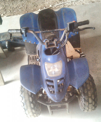

Netuší někdo, co to je za značku? Motor 4T 125 cm3 Určitě nějaká China. Byl jsem dělat ruku na Volvu a tohle vyfasoval pro kluka :)
jean
Příspěvky: 1256
29. 10. 2023, 11:48
To mas fuk, ake linglong je tam napisane, motor bude takmer urcite gy6 a to maju vsetky ciny rovnake.
