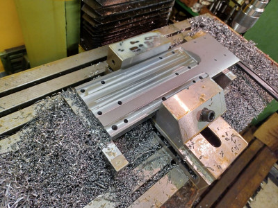

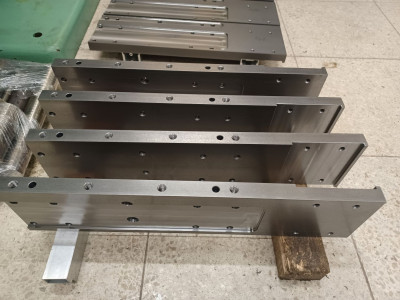

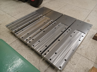

FN40 job.

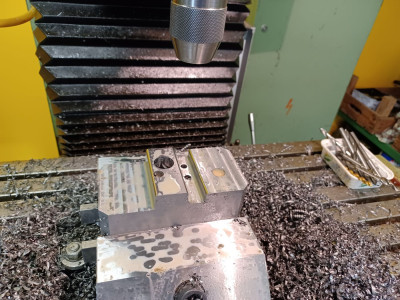

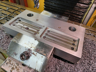

nejlepší je když si v tom frézovaném rohu popleteš na kterou stranu dat páku posuvu...člověk to dělá sice automaticky, ale mě se párkrát stalo, že jsem přepnul posuv opačně :D tak jsem si na frézku nafixoval k pákám směr posuvu :)

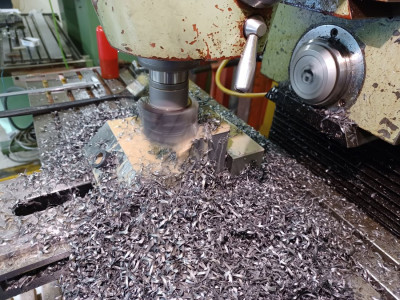

kenybz: To máš pravdu, to je taková klasika, zvlašť když se pospíchá na večeři :). Mám takovej zvyk u podobných kapes, že vždy popojedu z rohu kousek ručně, okem mrknu na odměřování a už při tom ručním posuvu zařazuju strojní.

Máš to moc hezký, jen prosím pro nás amatéry i čím jsi to obráběl, rychlost a posuv, ať víme co neumíme :lol: Dík

kenybz
Příspěvky: 3387
Příspěvek 24. 10. 2023, 9:39
Zbýňa píše: ↑23. 10. 2023, 5:58 Pánové děkuji za pochvalu.
[/quote
taky to tak dělám, akorát nemám odměřování, ale cítím odpor v ruce. Jo fix pomohl levá pravá seno sláma :)

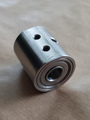

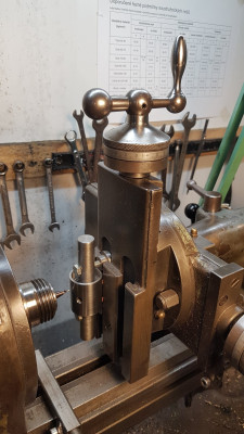

Včera a předevčírem první součástku budoucího vřetena budoucí cirkulárky na PCB:
A dnes dělení sustruhu:
:mrgreen: T.

Hezké! To všechno frézuješ na soustruhu? Dej celkovou fotku
Kapsy jsou frézovaný TK 4břity D20, otáčky 800, posuv 100. Je to sice hluboko pod tabulkovejma hodnotama na TK, ale musim vycházet z vlastností mašiny svojí doby a absence krytování.
