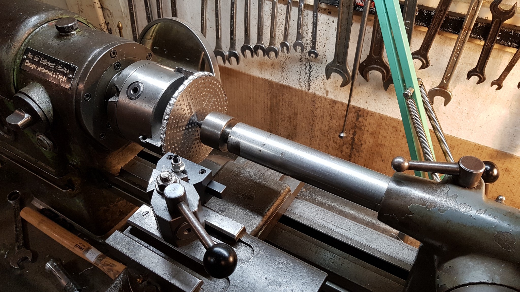

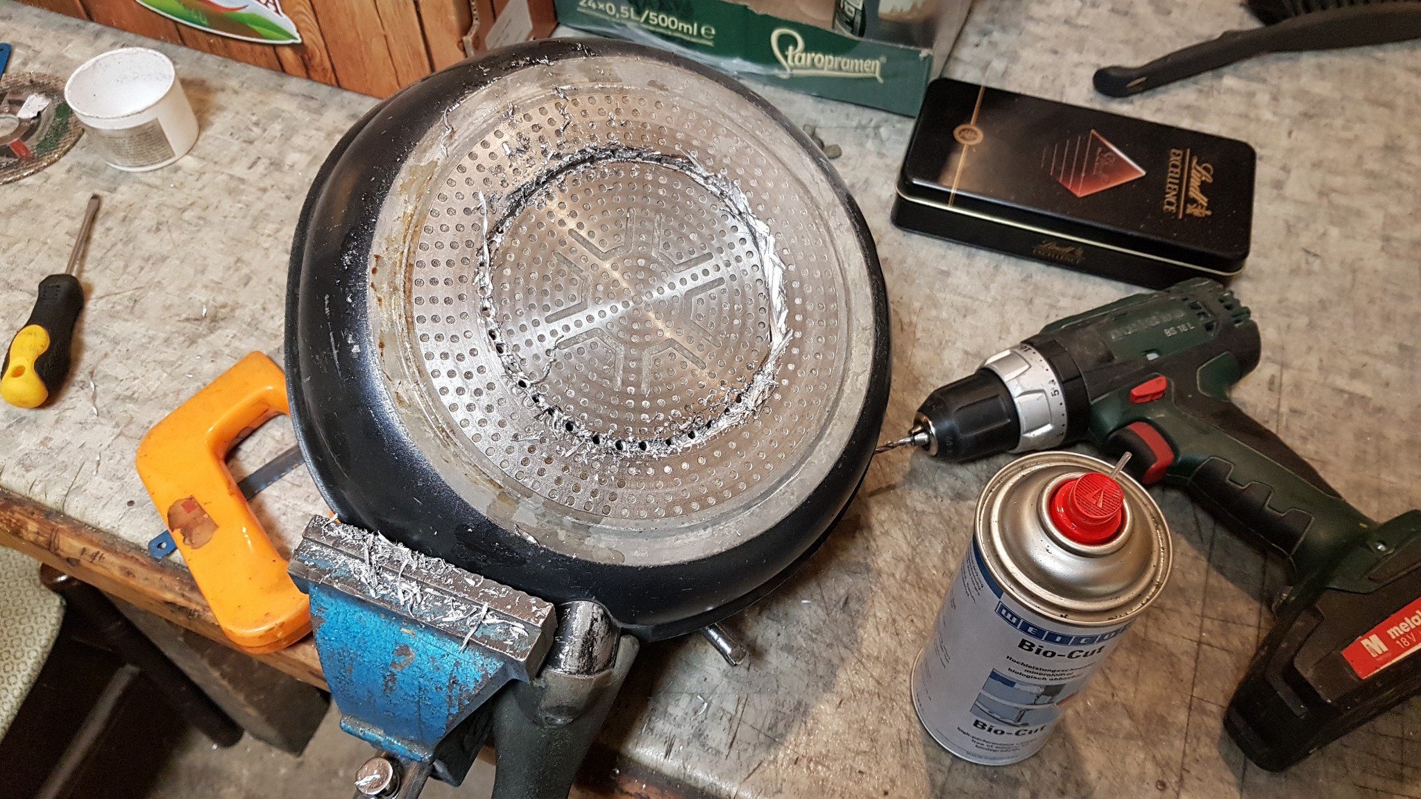

Byl to docela porod, plánoval jsem to vzít flexou a pak srovnat na soustruhu, ale nepočítal jsem s hliníkem, ten mi kotouč nebral. Takže flexou jsem prořízl nerez a hliník jsem rozvrtal a prořezal pilkou na železo (někde by tu měla být šukalka, ale nenašel jsem jí).

Aký máš výsuv pinoly na tom sústruhu? Z tej fotky to vyzerá, že sa ti to vysúva 2x viac ako na mojom, kde koník váži 70kg :lol: aj keď tuhosť pri takom vysunutí bude asi biedna
Tos C45-2000
Příspěvky: 9649
Příspěvek 31. 1. 2021, 1:16
Přesné číslo nevím a teď jsem mimo, na fotce vidíš maximum. Je to spešl pákový koník, osa páky směřuje do stejného prostoru, jako klička podélného posuvu na supportu a koliduje to, proto je to tady tak moc. Optimální to určitě nebude :)

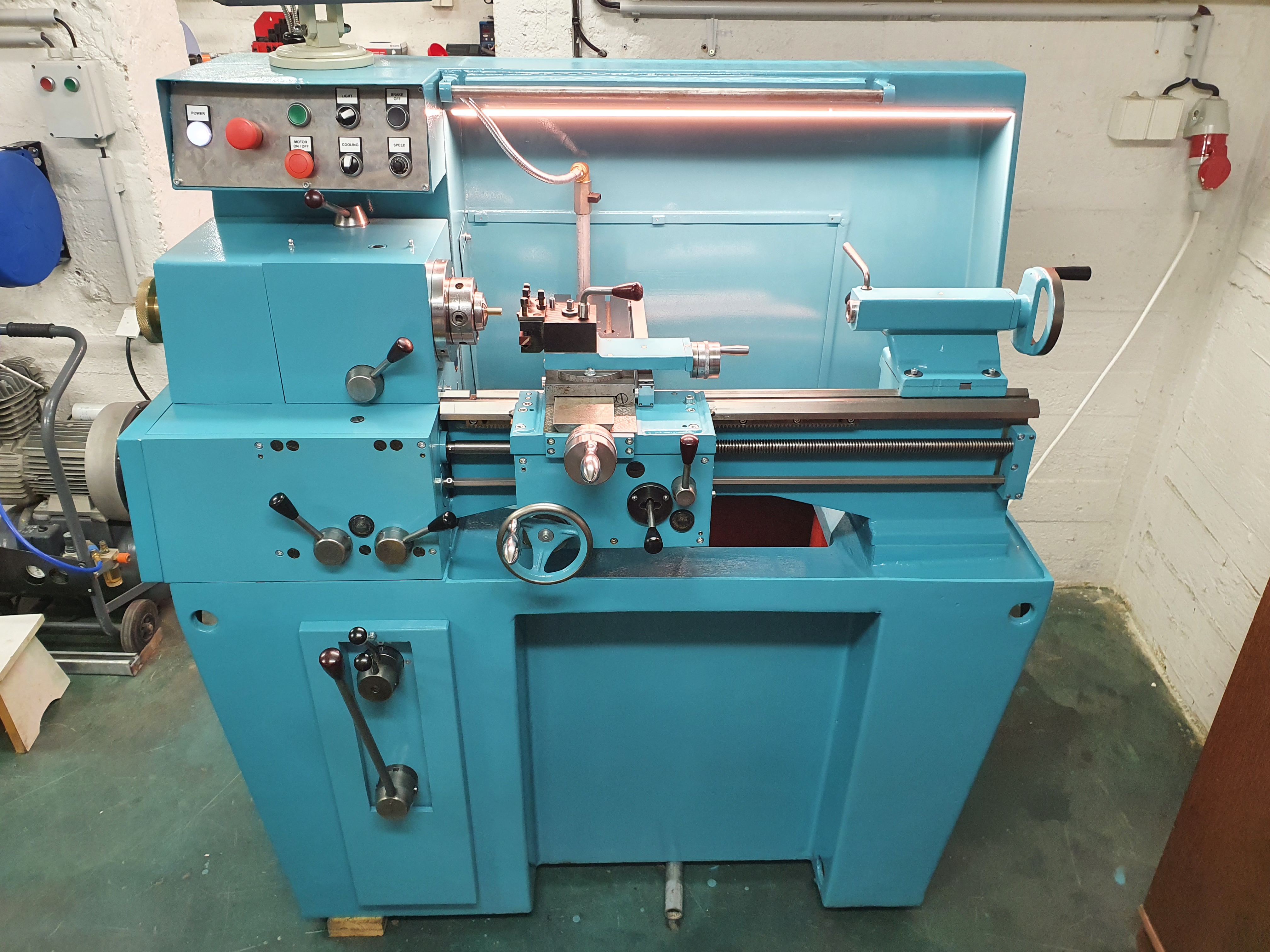

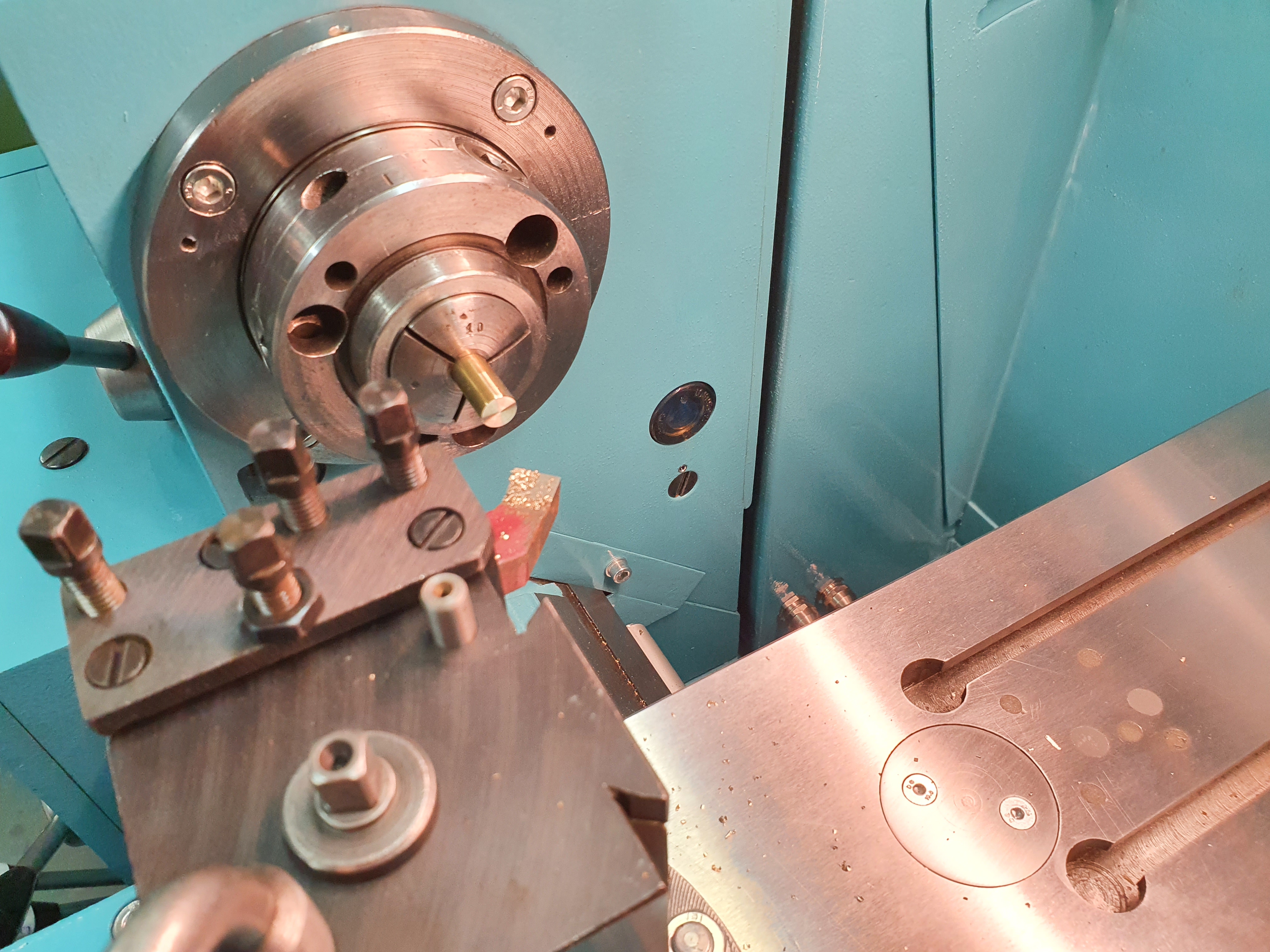

Ahoj tak jsem konečně dodělal druhou :cry: repasi SM16. Tekla mi ta zasr... převodovka a myslel jsem že to je vřeteno. Takže složeno, seřízeno a první špona!!! Musím říci, že běží krásně, ty ložiska do motoru tomu výrazně pomohly. Seřídil jsem koně, překvapivě osová výška po přebroušení lože sedí, sice to byl předpoklad, ale co kdyby. Ještě doměřím souosost pinoly, ale myslím že to bude ok. Chystám se na měření skutečných otáček vřetena, ale to počká, musím udělat ty doteď opomíjená stírátka :roll: Díky všem za rady průběhu repase!

Thomeeque píše: ↑30. 1. 2021, 11:34 Takový večerní experiment. Redukce indukce - hliníková moka konvička (koupená redukce je strašně velká, 90% plochy vytápí byt, menší jsem nesehnal, vždycky mě to štvalo a dnes se vyhazovala pánev). Nevím, co to vydrží (nečekal jsem bimetal :)), ale první kafe to zvládlo..

tak indukcia hlinik nerozkmita ;-) ...musi tam byt nejake fe-jadro
