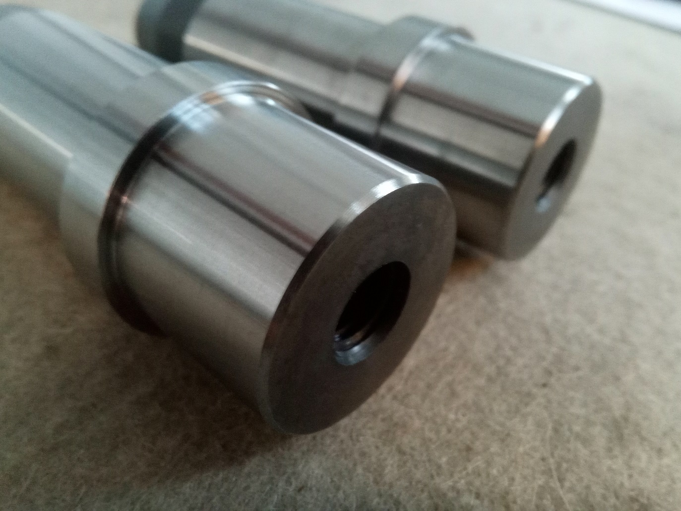

4. 12. 2021, 5:01
Dnes dokončená celkom pracna ale zaujímavá zákazka. Brúsené medzi hrotmi a v sklucovadle na BUA16A

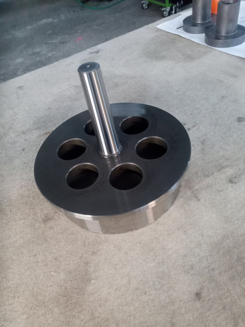

8. 12. 2021, 5:33

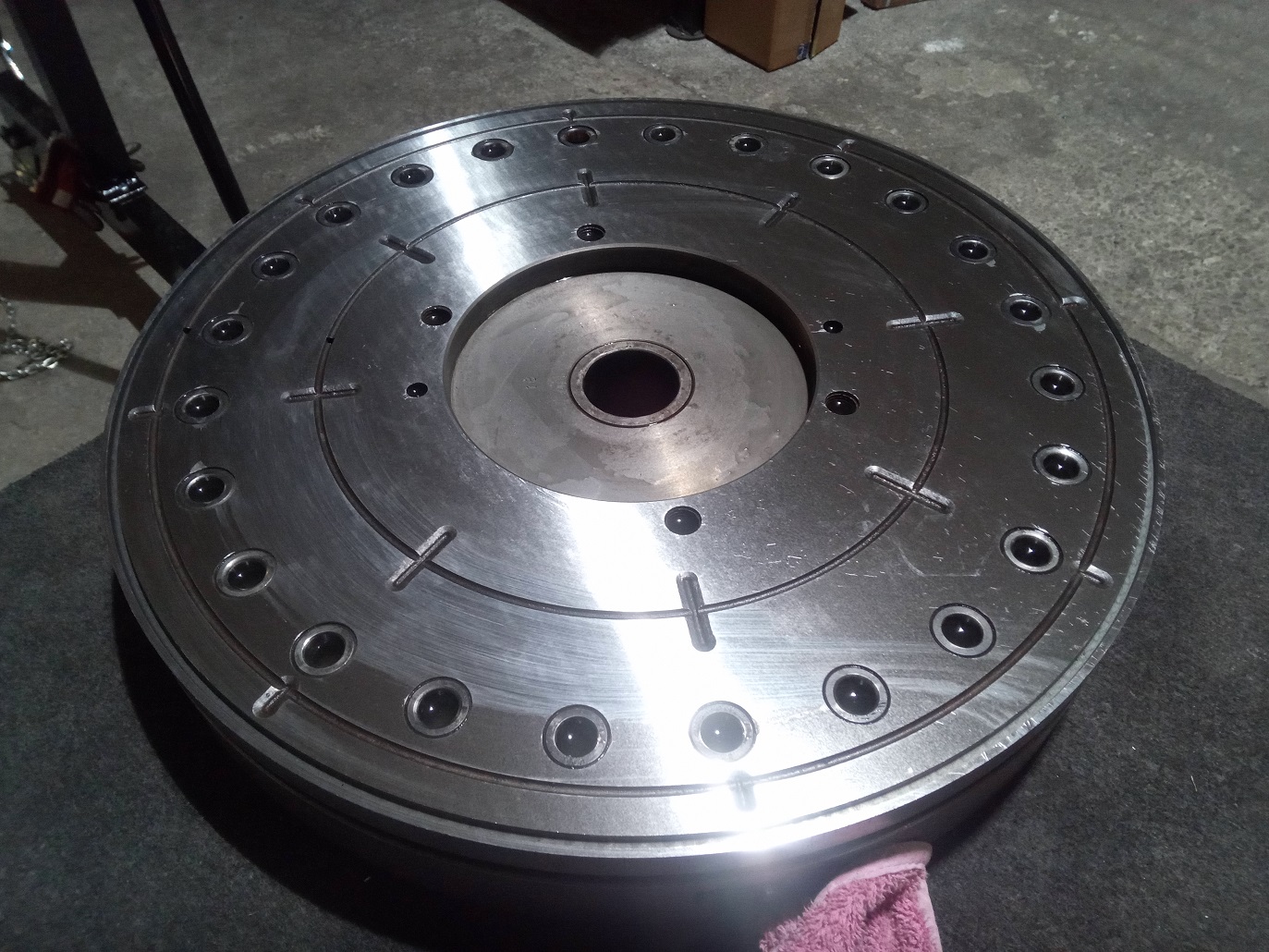

Dnes brúsenie točne z otočného stola z frézy, priemer 600mm na stroji BRP80CNC. Rovnobežnosť do 0,01mm na celom priemere.
BalazKovo.sk

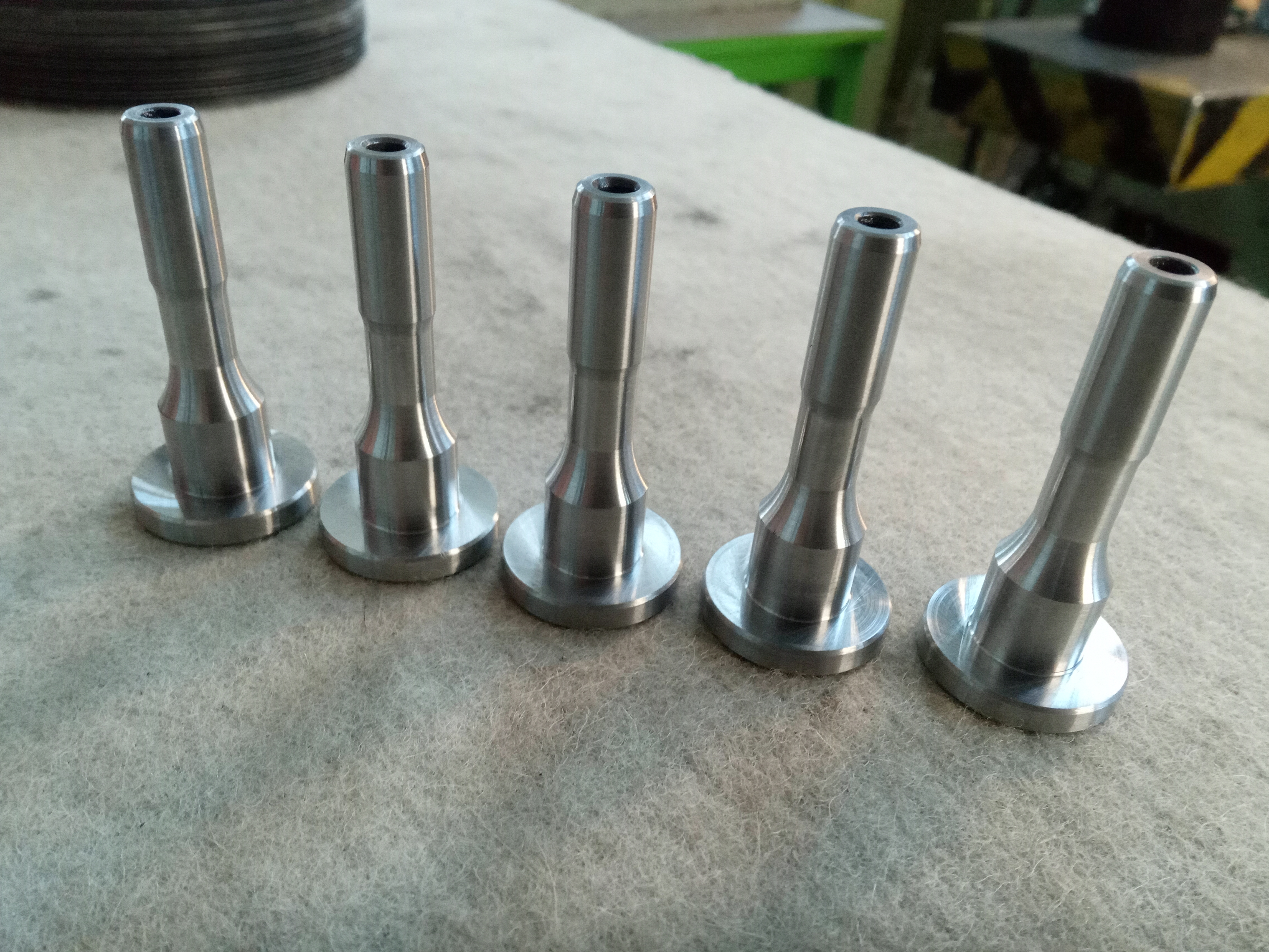

8. 12. 2021, 8:49

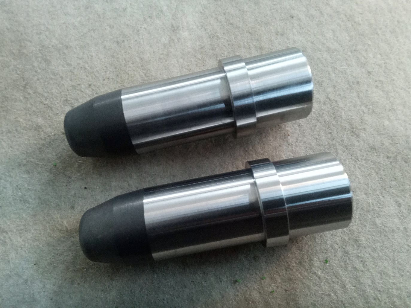

Brúsenie vodiacich kolíkov, v skľučovadle na 2UD.
BalazKovo.sk

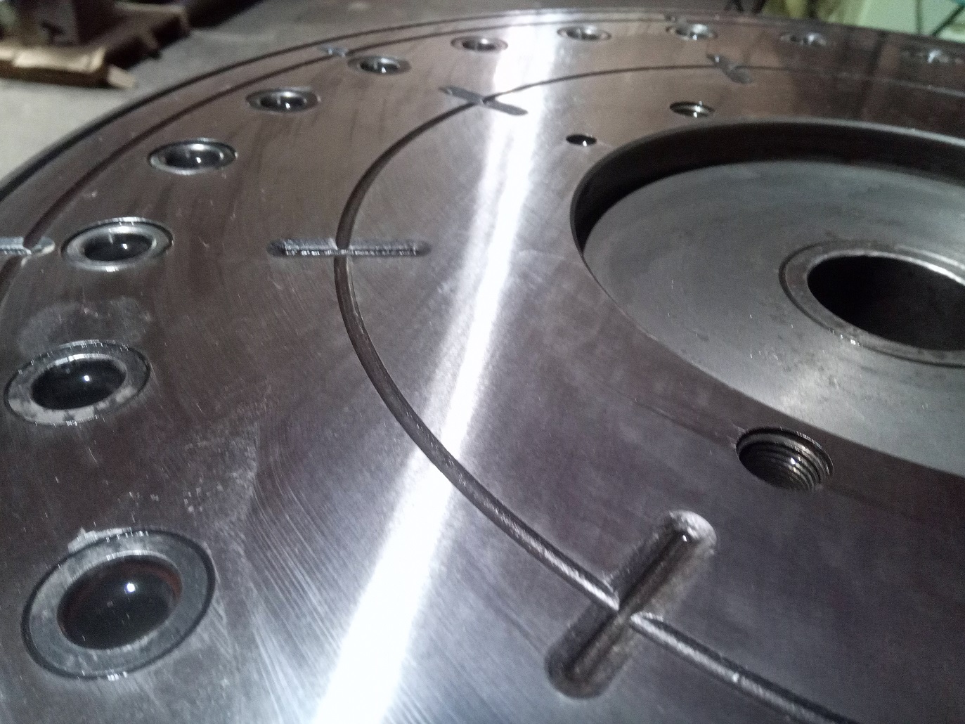

8. 12. 2021, 8:50
Brúsenie jadra do kokily, na fotke je vidno krížikovanie na čelnej ploche, čo dopytoval Trevor2. Na stroji BUA16A.
