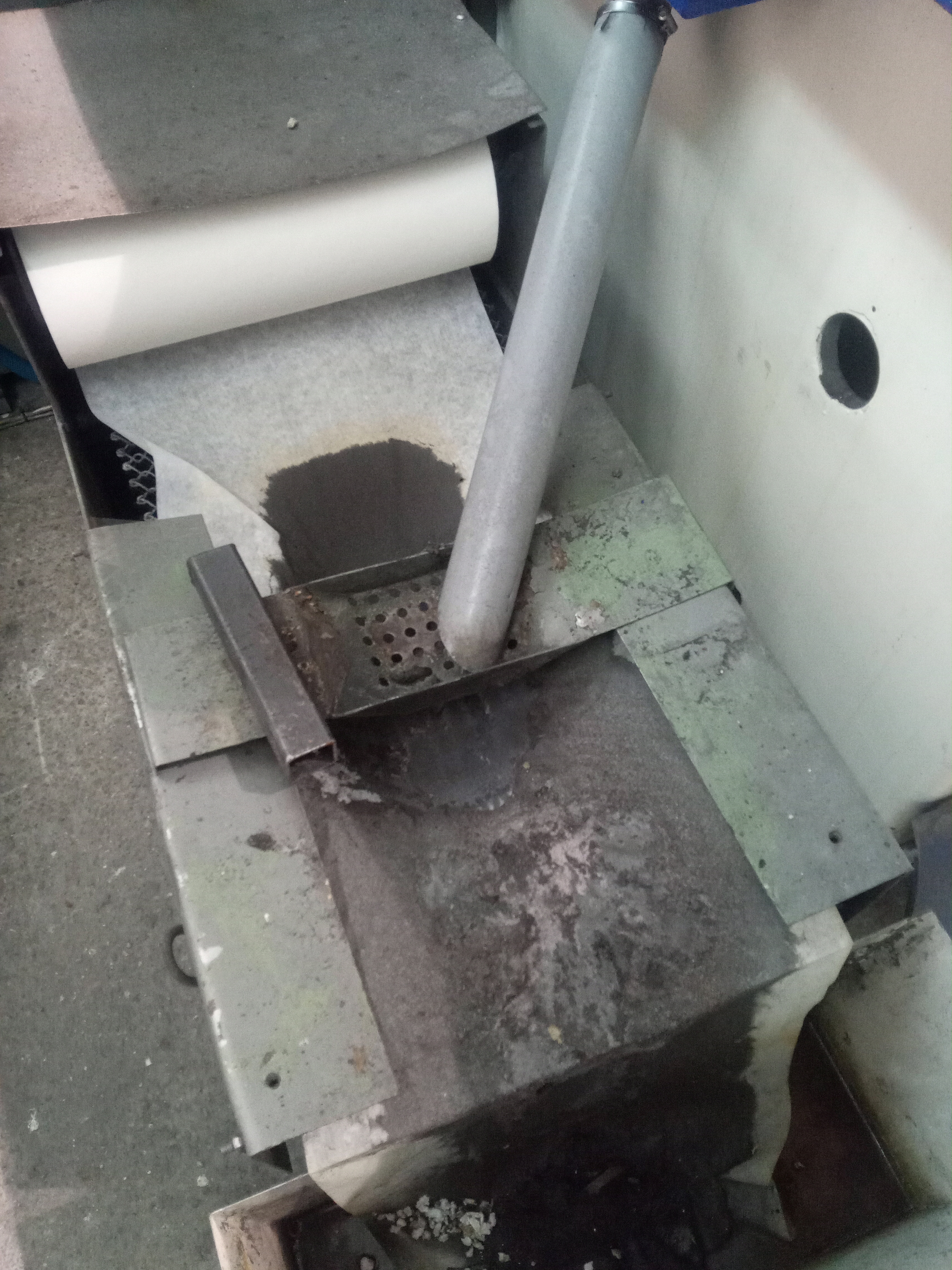

Nepoužívam chladenie cez pracovný vretennik. Keďže robíme kusové brúsenie a častokrát sa prehadzuje viac krát za deň brúsenie medzi hrotmi a brúsenie v sklucovadle, na skrátenie prestavovacieho času máme sklucovadla na MK kuzeloch. Zo zadnej strany ich vždy fixujeme poistnou skrutkou. Je možnosť prevrtat aj MK aj skrutku, ale v niektorých prípadoch by to bol otvor D8 na hĺbku 450mm. Na malej BUA16 to ale takto upravené mám. Radšej púšťam emulziu cez kĺbové plastové hadičky.

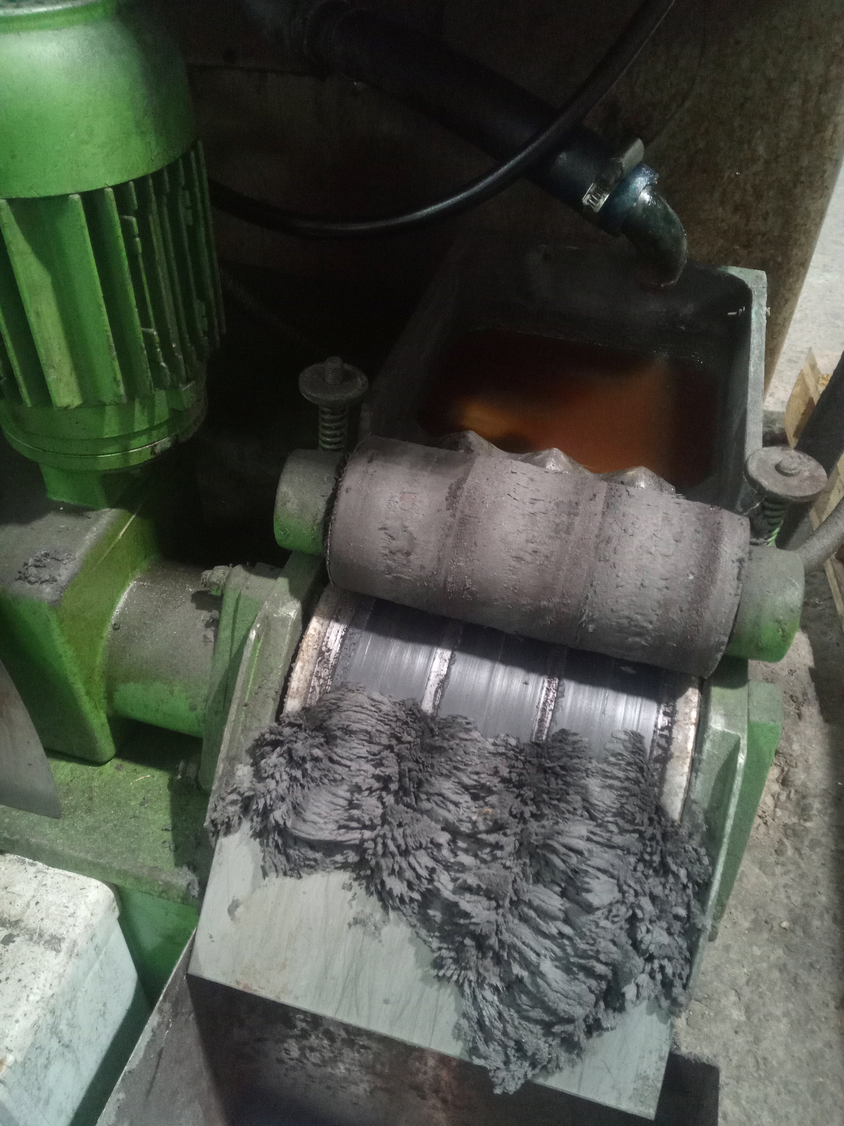

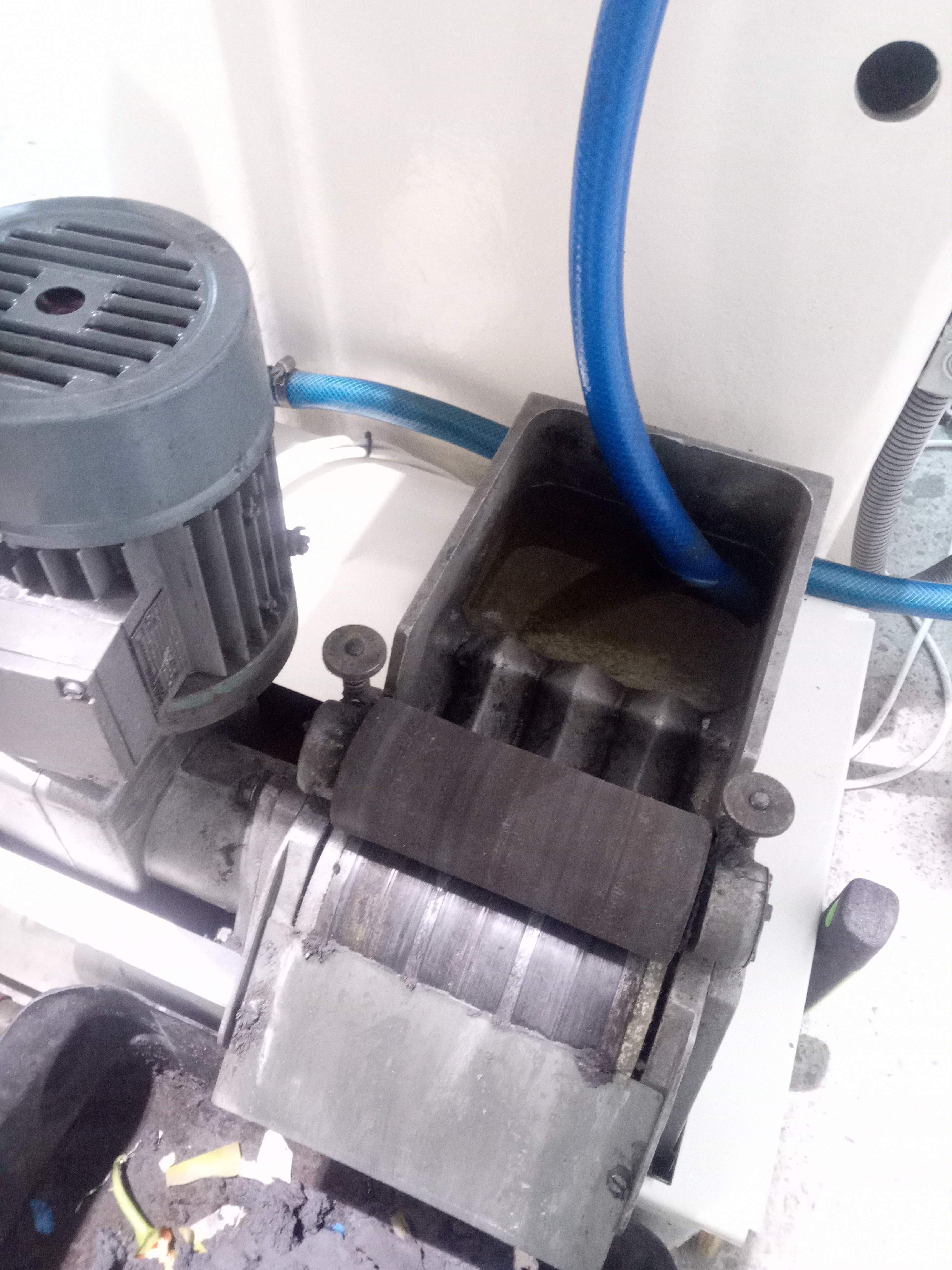

Na filtráciu používame zásadne magnetické odkalovace, avšak BRH40 máme vybavenú filtrackou na papier, nakoľko na nej robíme aj nemagneticke materiály.

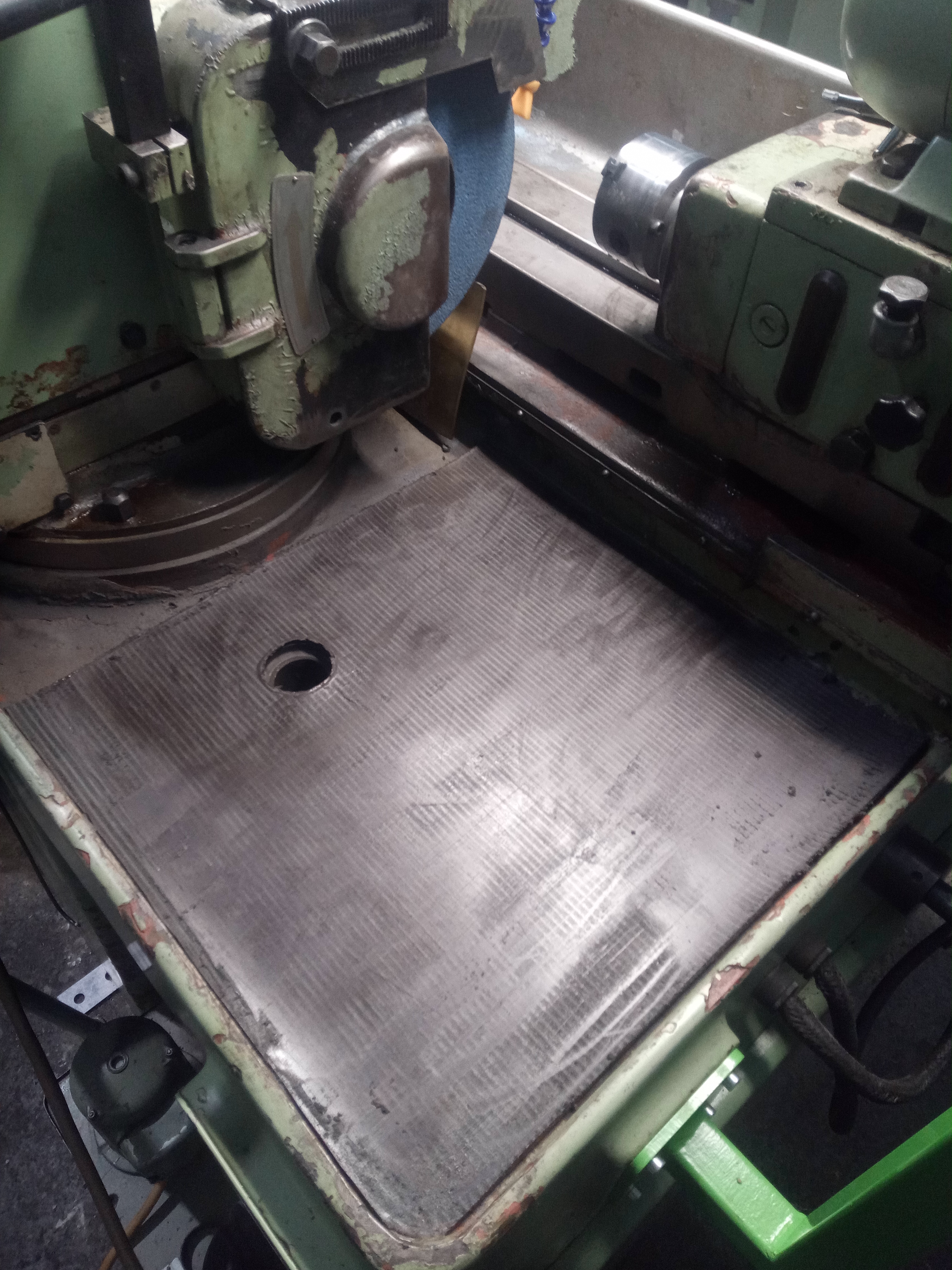

A ešte BUA16 nemá veľmi miesto na odkalovace, tak som za stôl pod vretennik umiestnil magnetickú fóliu. Na konci smeny to stačí škrabkou zotrieť.

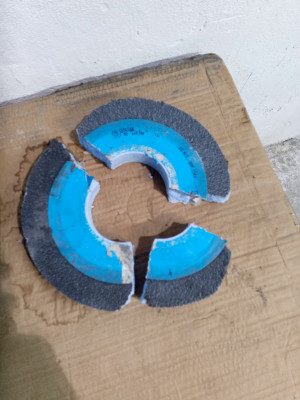

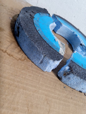

Tento týždeň zamestnancovi odtrhlo trysku z plastovej kĺbovej hadičky na emulziu, a stiahlo ju pod kotúč. Tryska prežila, kotúč nie. Vreteno je našťastie ešte z dôb, keď stroje nevyrabali indické deti a masa liatiny to prežila.
BalazKovo.sk

jergus.balaz píše: ↑5. 2. 2022, 12:58 A ešte BUA16 nemá veľmi miesto na odkalovace, tak som za stôl pod vretennik umiestnil magnetickú fóliu. Na konci smeny to stačí škrabkou zotrieť.
U BUA16 je největší radost to geniální brouzdaliště :roll: (ten labyrint) pod tím horním plechem tý pikonádržky, co je zezadu vetknutá mezi ty "nohy" - do toho fundamentu. Protože tam není vidět a je to malinký - zasexx se to za chvilku - takže mydlíš serií...a ejhle, najednou stojíš v jezeře :mrgreen: No a tak hadry, nadávky a jedu :roll: .

Sancho Panza píše: ↑11. 2. 2022, 2:23 U BUA16 je největší radost to geniální brouzdaliště :roll: (ten labyrint) pod tím horním plechem tý pikonádržky
To som všetko vyhodil preč, a dal som tam tu magnetickú fóliu.

Kdysi jsem dostal "genitální" nápad otřít magnet hadrem a kotouč ještě dobíhal asi 0,1 nad magnetem. Hadr to sežralo, kotouč se roztrhl, rozmlátil ten litinový kryt // BPH20NA // a dost poškodil magnet. Rovnal jsem ho snad 10 hodin. Čuměl jsem jako tele a první co jsem vnímal byly rány jak padaly kusy kotouče a krytu všude okolo.
Sekundární průser byl, že jeden kus té litiny spadl na sběrač jeřábové dráhy a odstavil jeřáb.

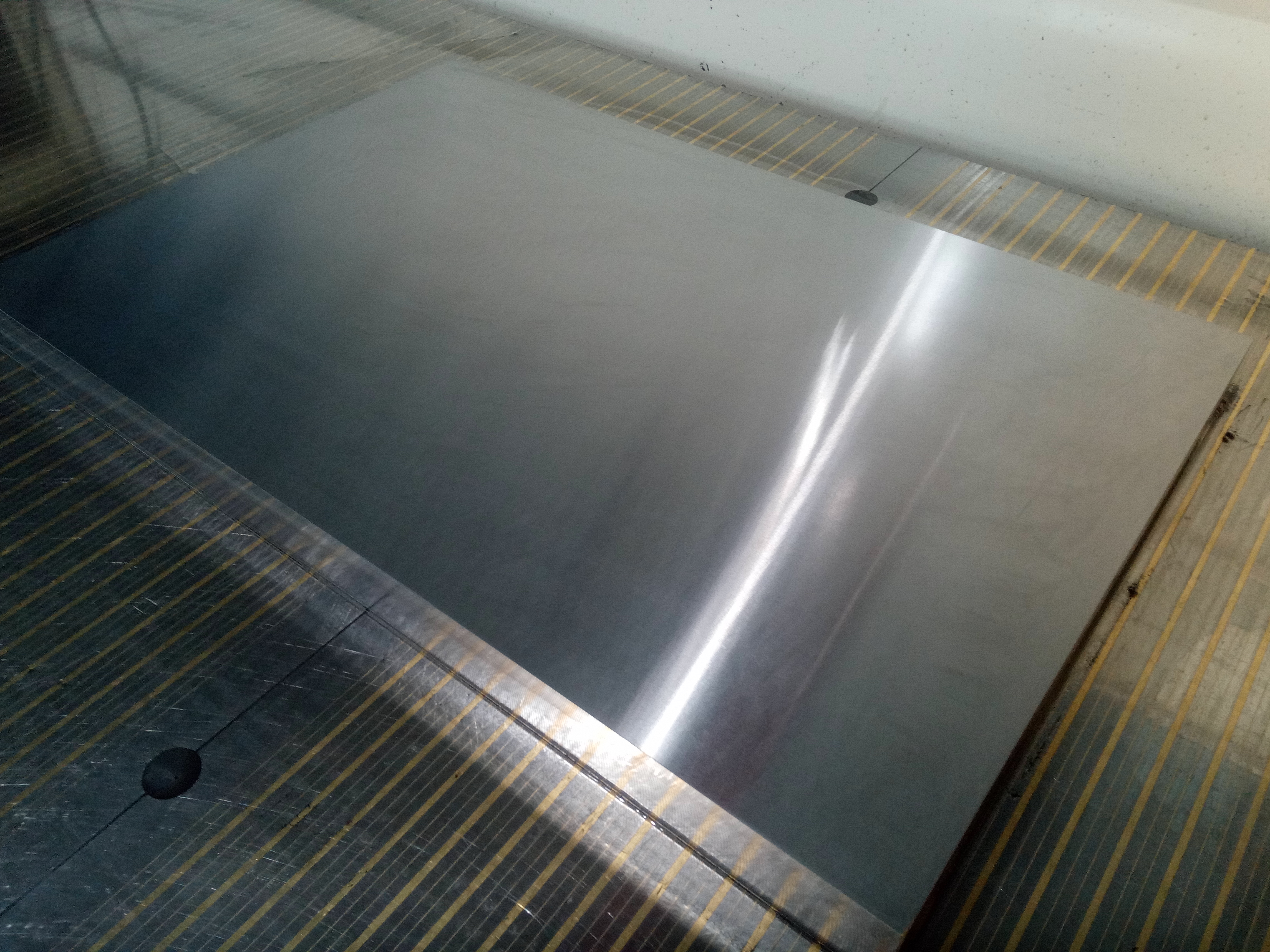

Základná doska 46x490x650mm brúsené na 80tke.

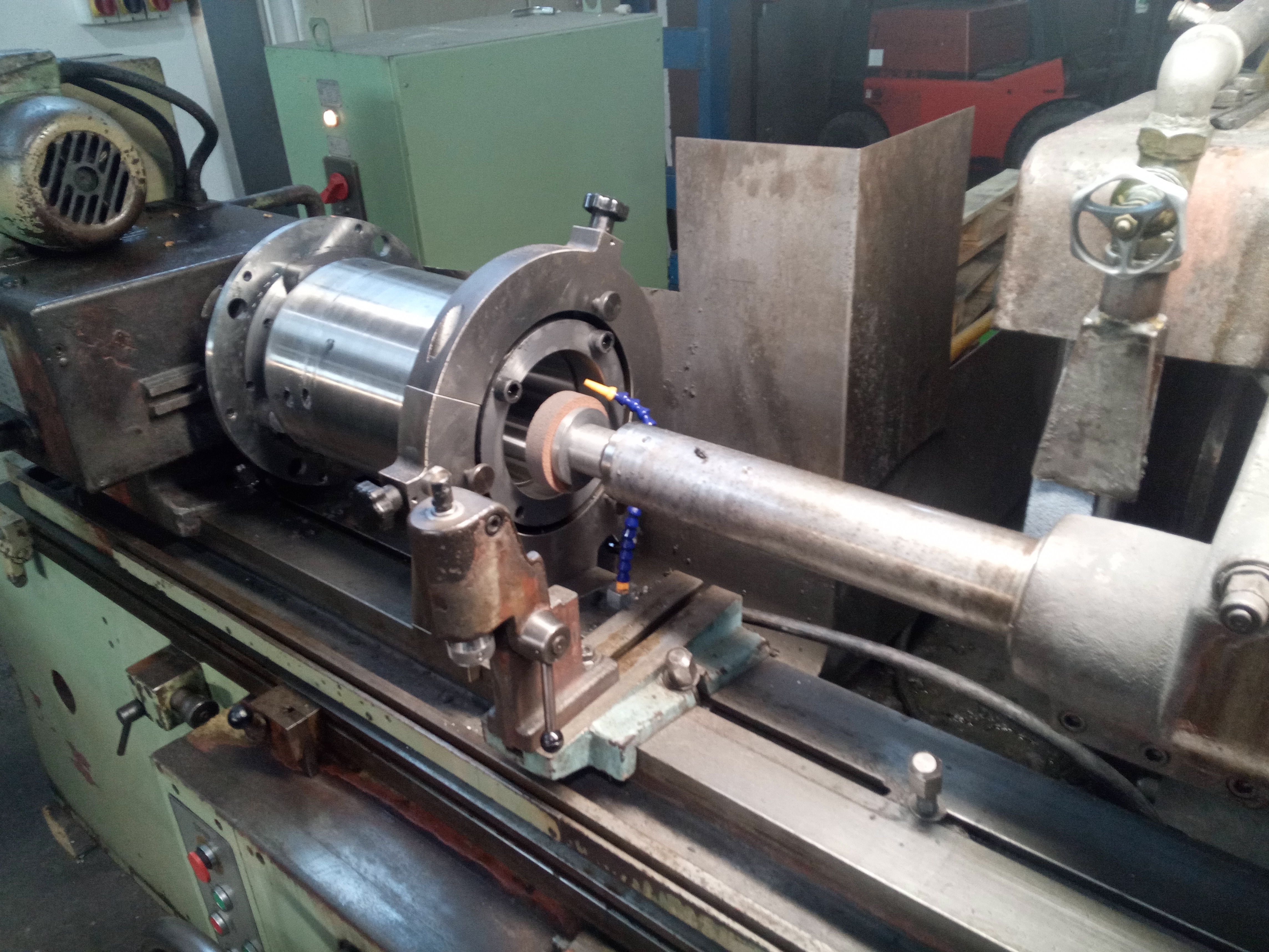

jergus.balaz
Příspěvky: 1795
15. 2. 2022, 2:05

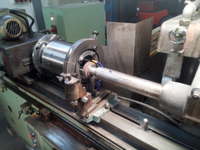

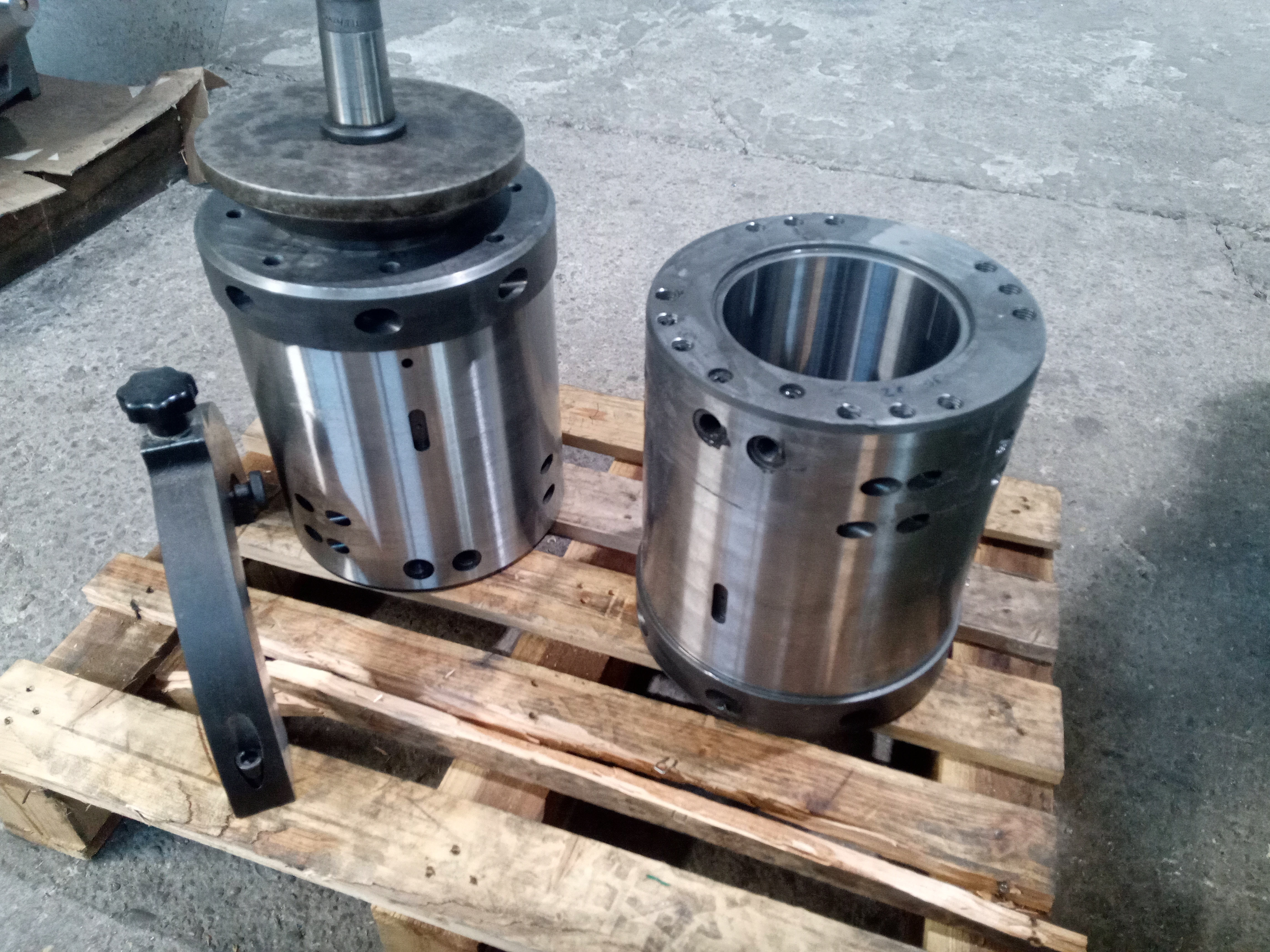

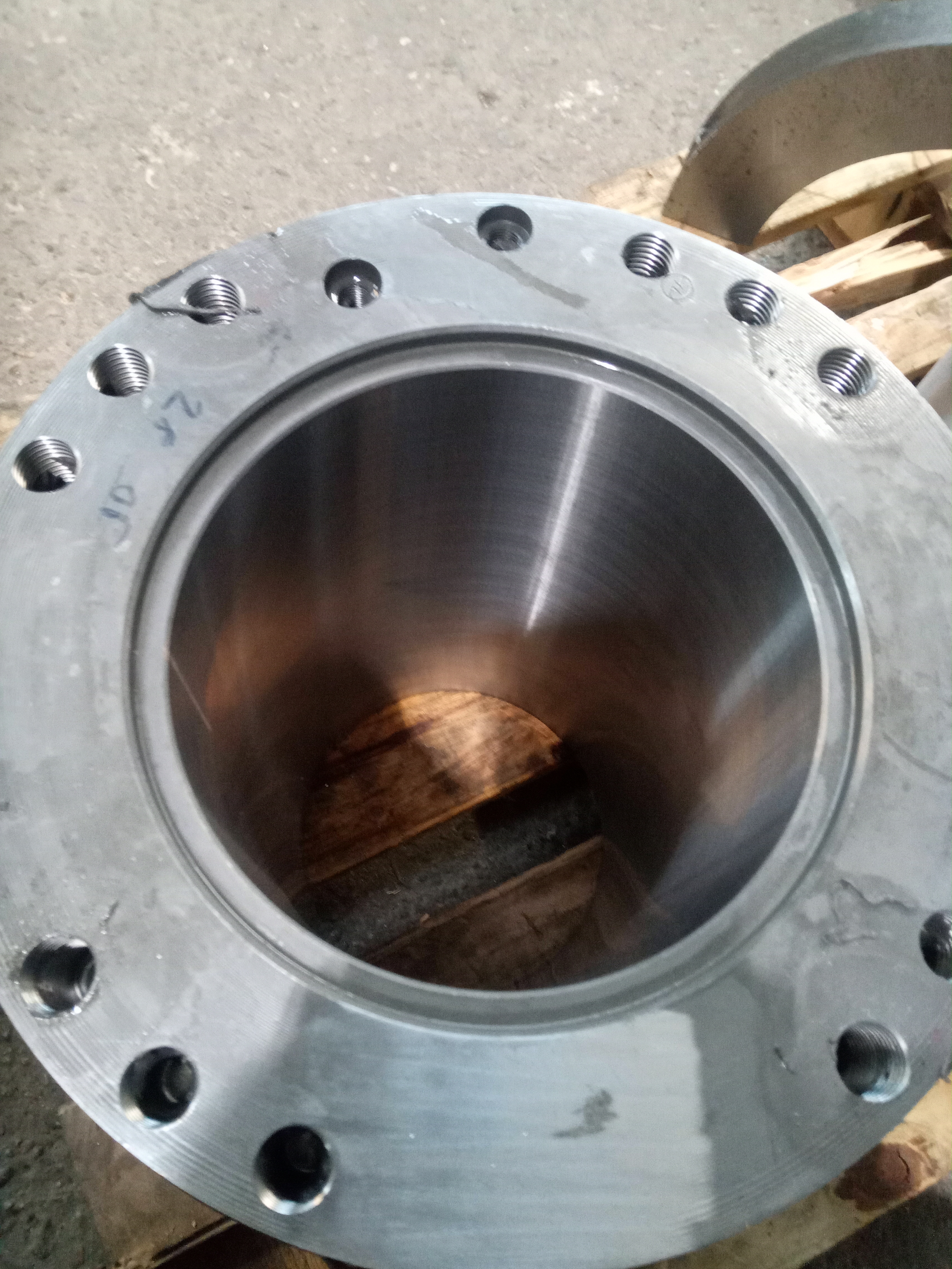

Dnes brúsenie otvoru D150H8 na hĺbku 300mm. Materiál 19663, kaleny na 45HRc. Stroj BHU40A.
