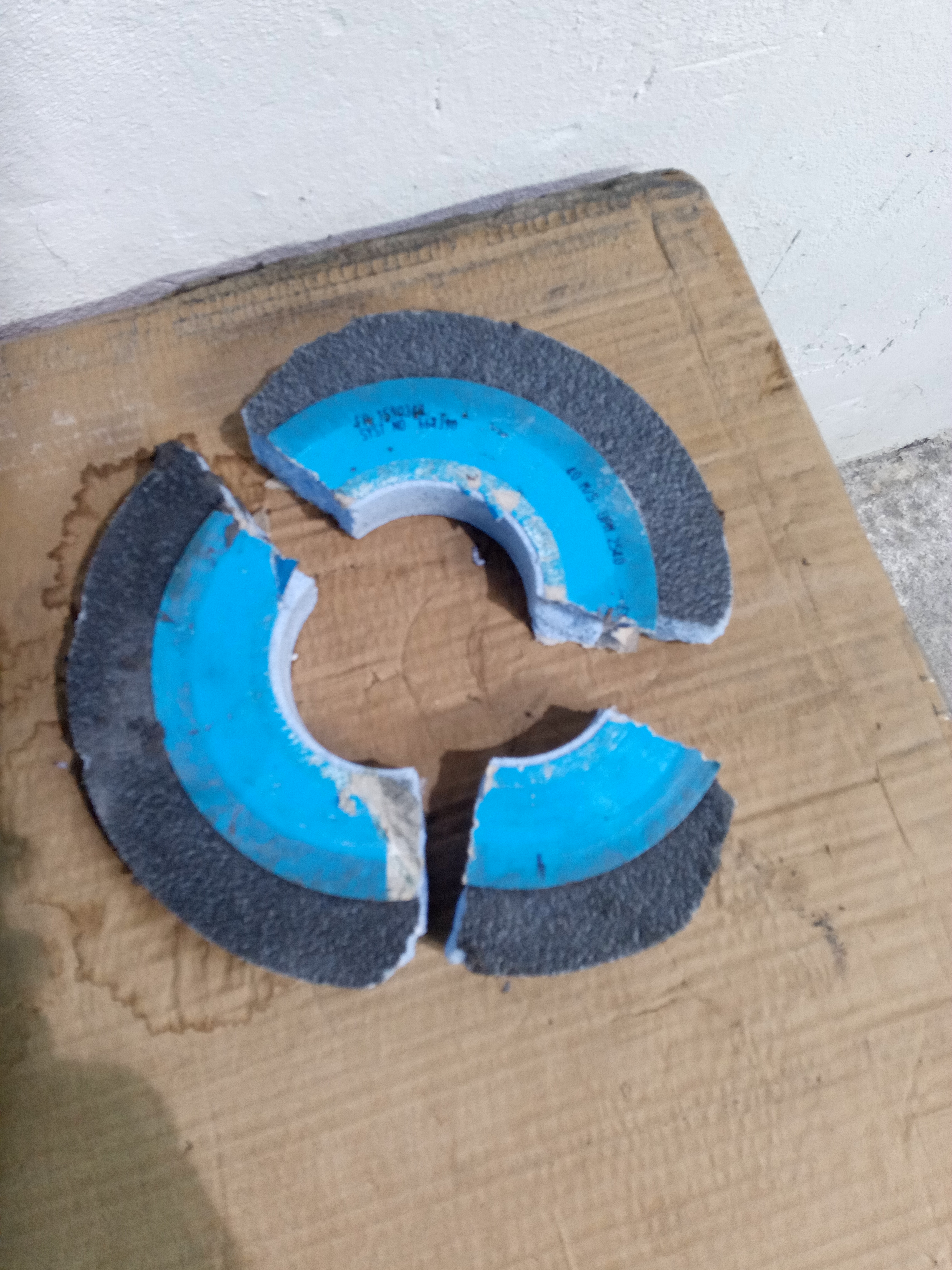

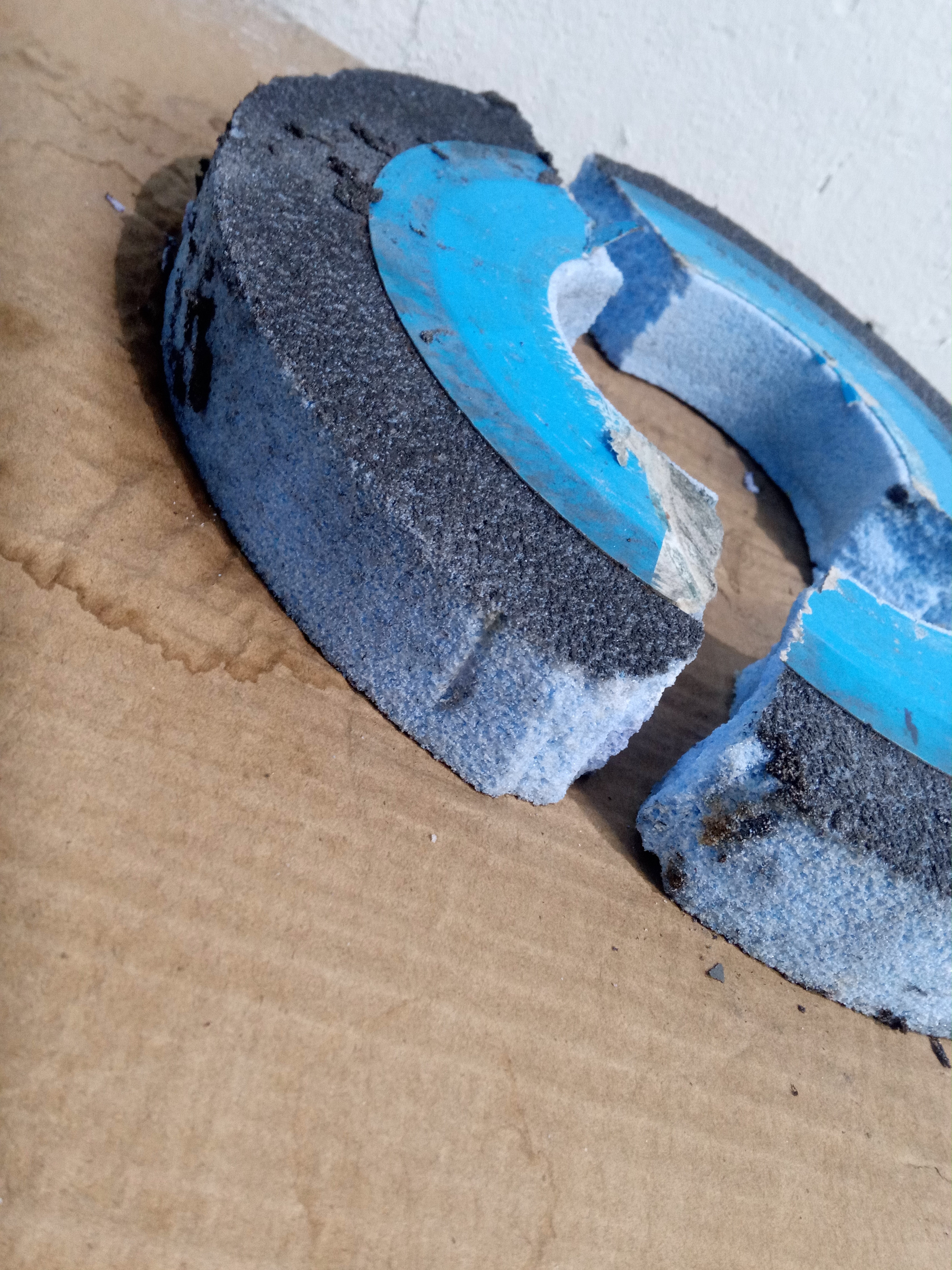

Tento týždeň zamestnancovi odtrhlo trysku z plastovej kĺbovej hadičky na emulziu, a stiahlo ju pod kotúč. Tryska prežila, kotúč nie. Vreteno je našťastie ešte z dôb, keď stroje nevyrabali indické deti a masa liatiny to prežila.

Jerguš, prežil to následne ten zamestnanec? Alebo to bereš športovo? :D

Našťastie sa nikomu nič nestalo, zamestnanec aj brúska prežili. Žiadne diery nevznikli. Ale nikdy by som nepovedal, že toto dokáže tryska z plastovej hadičky
