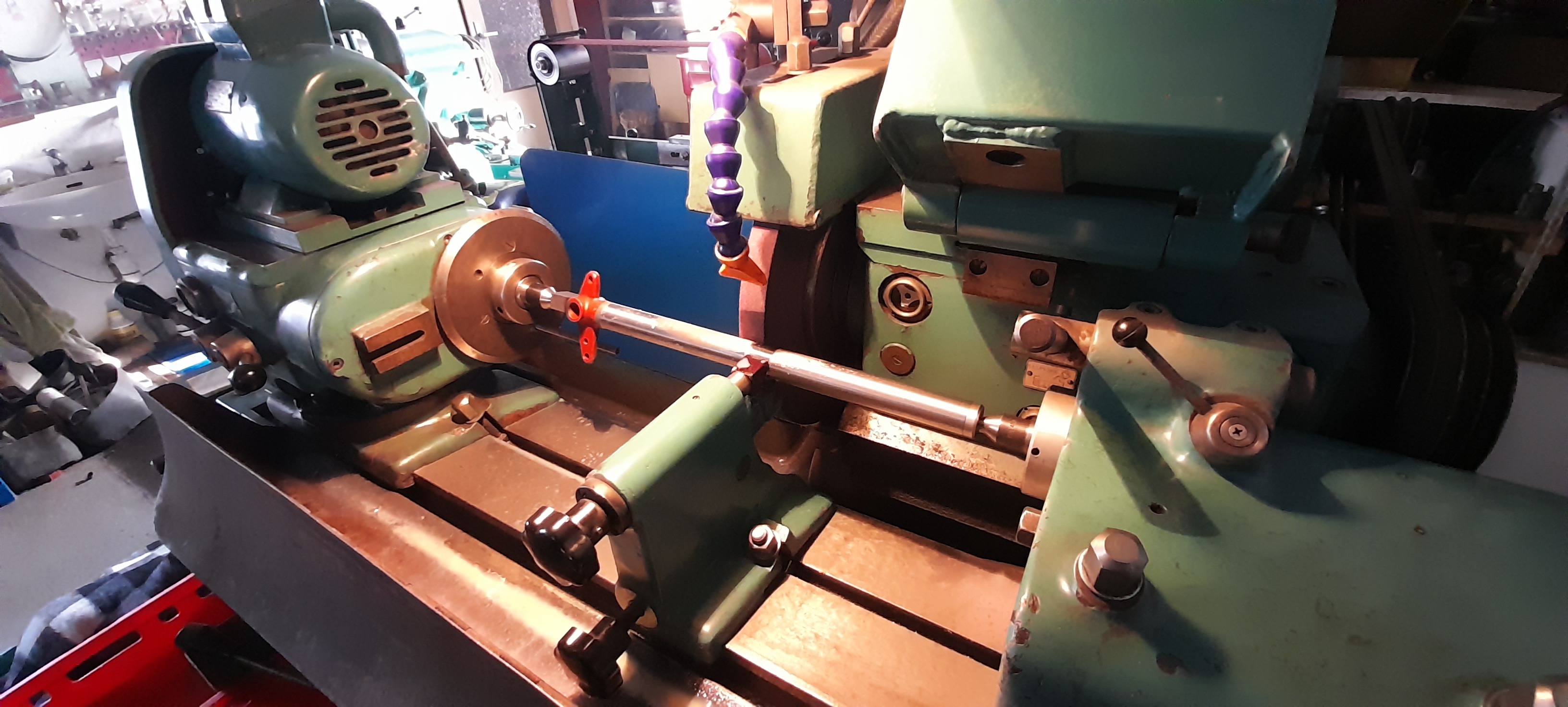

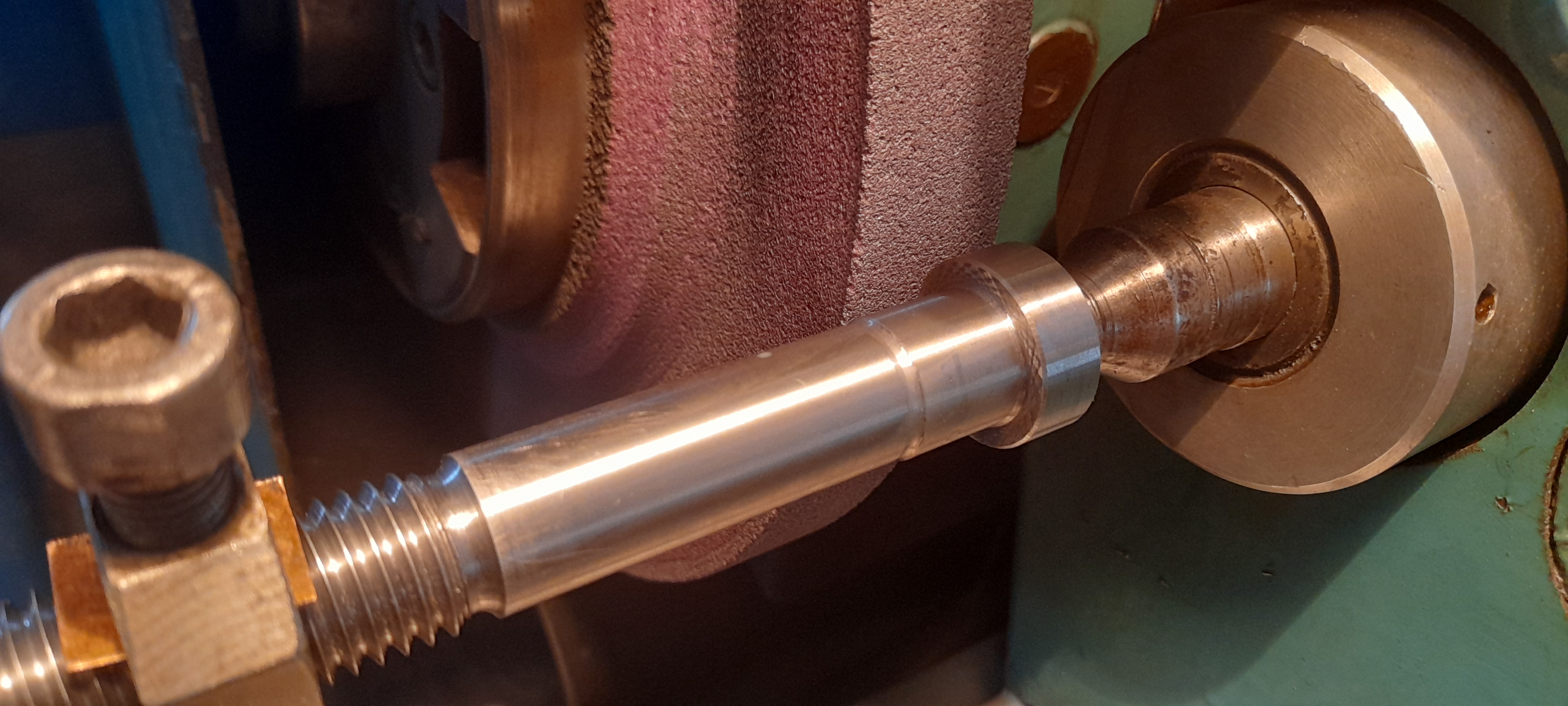

Svehli486
Příspěvky: 69
Registrován: 10. 9. 2019, 6:13
26. 9. 2022, 10:15
Zdravím, prvně chci poděkovat že se zde ve vlákně dělíte o cenné zkušenosti z praxe a pro mě jako pro 19ti letýho kluka je to fakt přínosný. Když si občas stoupnu k 2ud nebo k magnetce tak vždy vzpomenu co jsem se zde dočetl a snažím se tím řídit, taky zkouším metodu pokus omyl :D
Chtěl bych se zeptat co používáte za kotouč na takový obecný broušení třeba když nevíte co to je za materiál. Doma máme růžovej a v podstatě s tím děláme všechno, ale máme i jiný kotouče označení z hlavy nevím musel bych se podívat. Teď jsem třeba brousil čep nožovky na SV 18.
Přebrušoval jsem kluzák na veterána čz 150 c , trubka průměr 26/22mm zkoušel jsem i poprvé opěrku ale uplně nevím jak se používá. Když ji mám nastavenou a přebrousím průměr v bodě styku s opěrkou tak ji musím přitáhnout abych kompenzoval zmenšení průměru ? Stal se mi i jev kdy mi přestala téct emulze a kotouč si trubku natáhnul a probrousil skoro o 4 desetiny. Omlouvám se za slohovku a díky. :)
jergus.balaz
Příspěvky: 1795
26. 9. 2022, 11:07
My máme v skriniach kotúče s lístkami na aké materiály sú vhodné. Ten tyrolit je taký akože základný kotúč s ktorým brusime väčšinu operácii. Pokiaľ sú štíhle dielce z ocele, tak väčšinou stačí kotúč vylahcit na šírku kľudne aj 15mm, raz som odlahcoval aj na 10.
Opierku som použil asi len raz v živote, inak všetko robím na voľno, pokiaľ to ide, tak bez lunety.
Emulzia je jeden z nosných pilierov rýchleho a presného brúsenia. Rôzne mineralne sú podľa mňa prežitok. Vo všetkých bruskach máme plnosyntetiku a koncentrácie cez 10 percent. Množstvo radšej viac ako menej.

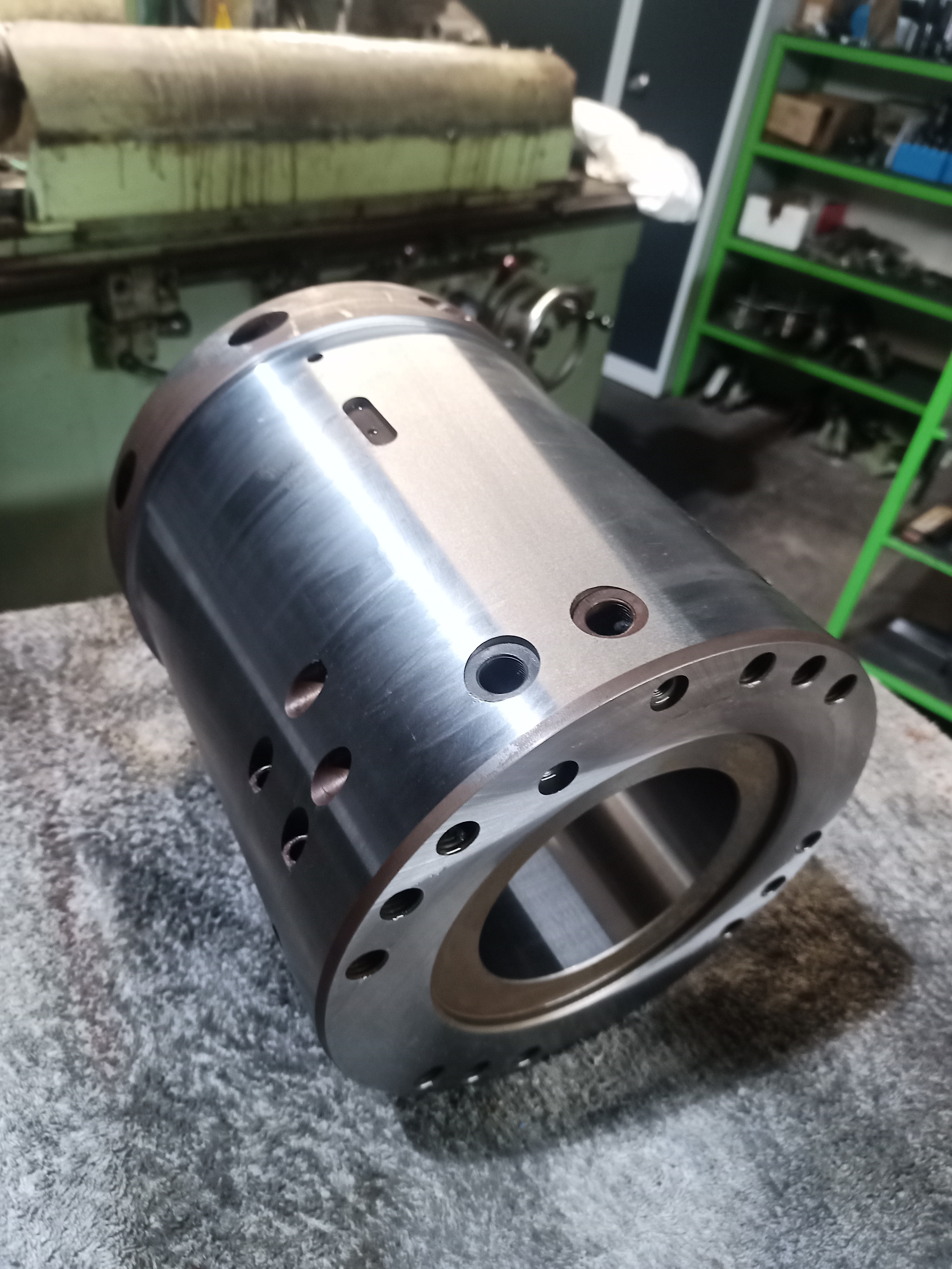

Dnes brúsenie polotovarov, každý o hmotnosti 240kg, mať. M200.

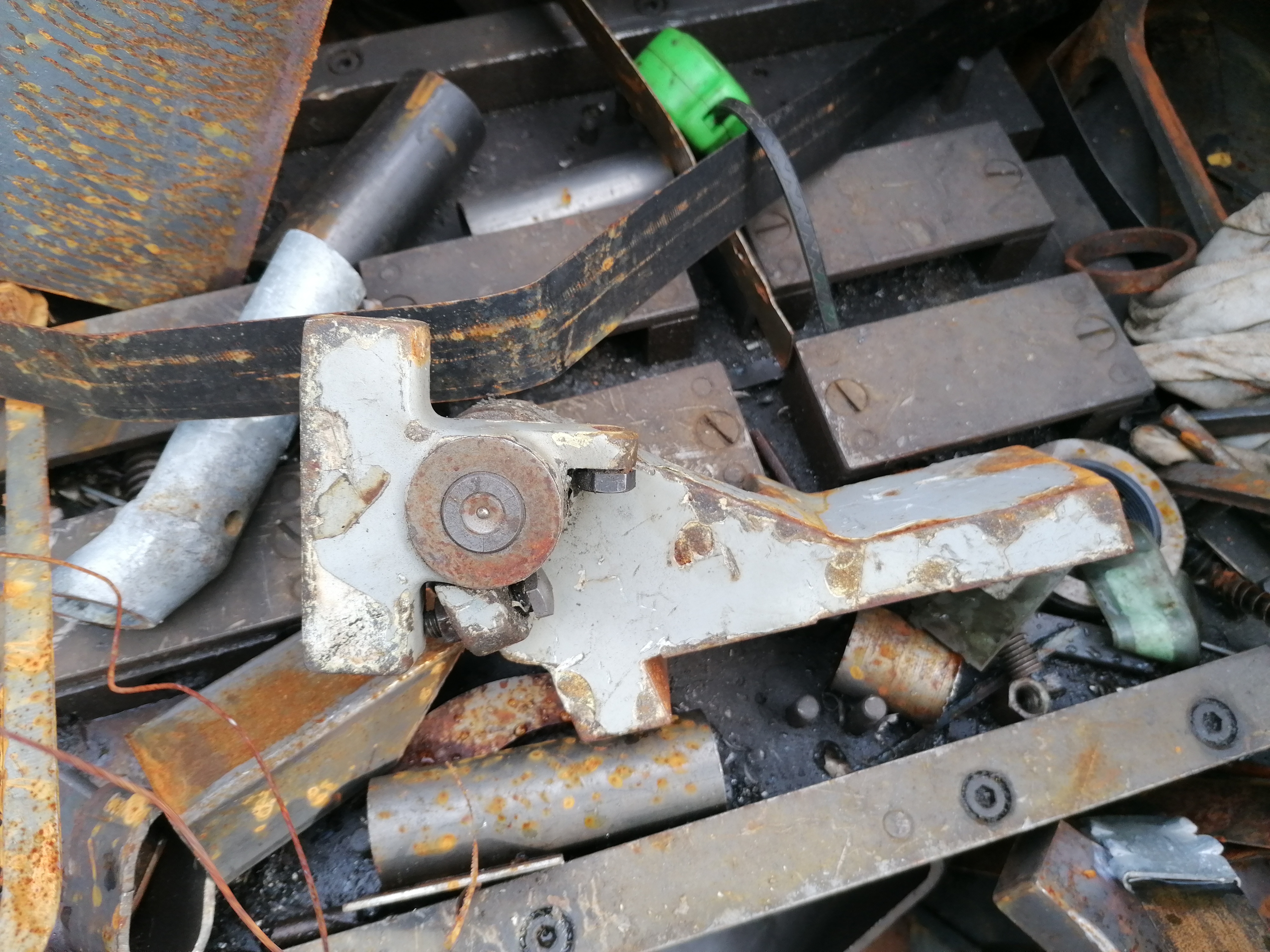

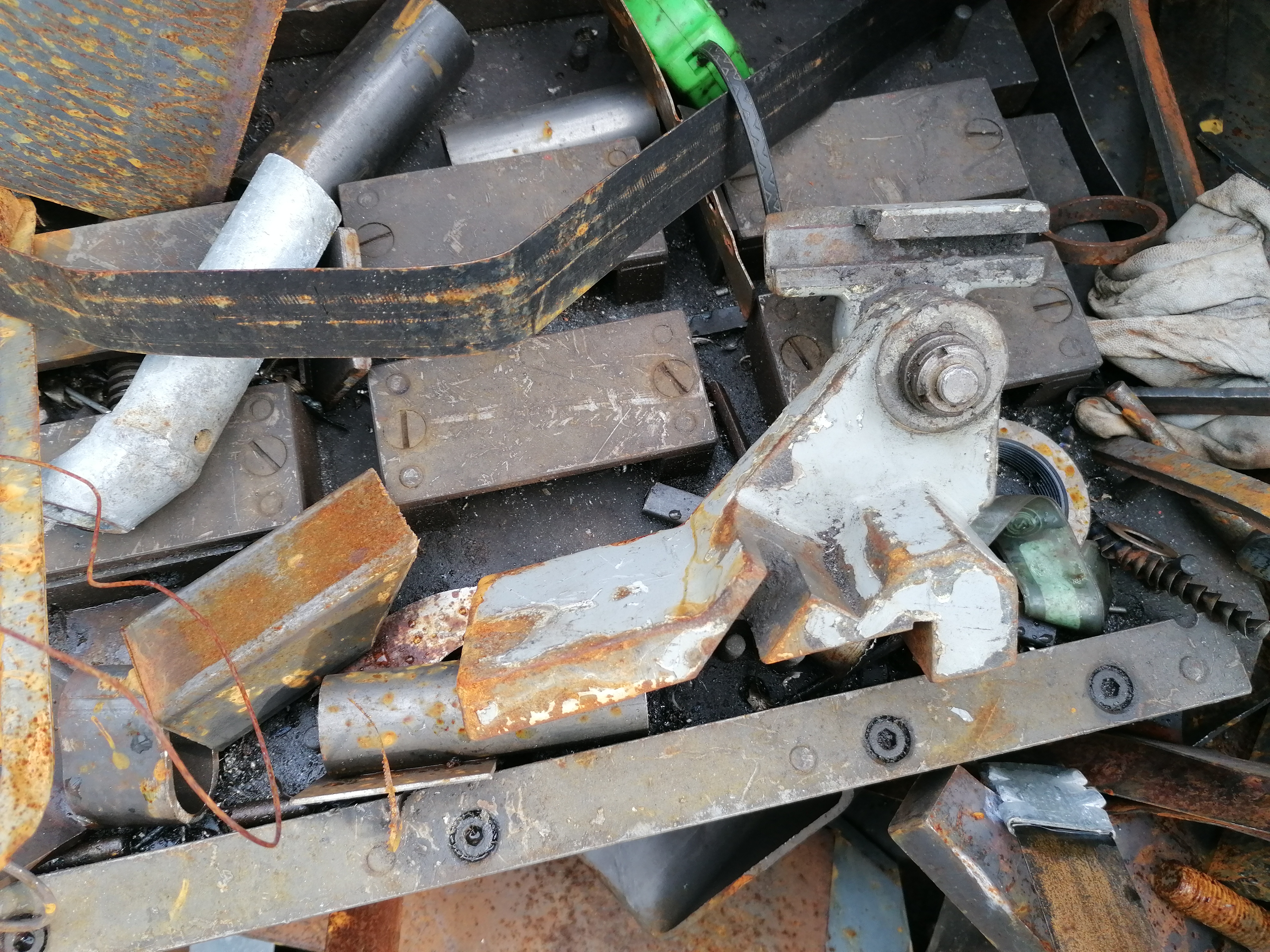

Co je toto je?? Je to dačo na brusku na gulato.. Keby dakto chcel mozem mu to zobrať
jergus.balaz
Příspěvky: 1795
5. 10. 2022, 6:07
pilatdenis7 píše: ↑4. 10. 2022, 11:26 Co je toto je?? Je to dačo na brusku na gulato.
Sklopny orovnavac na brusku so šikmým stolom. Ale horná vodiaca časť je poškodená a chýba posuvna časť s diamantom. Skôr nepoužiteľné.

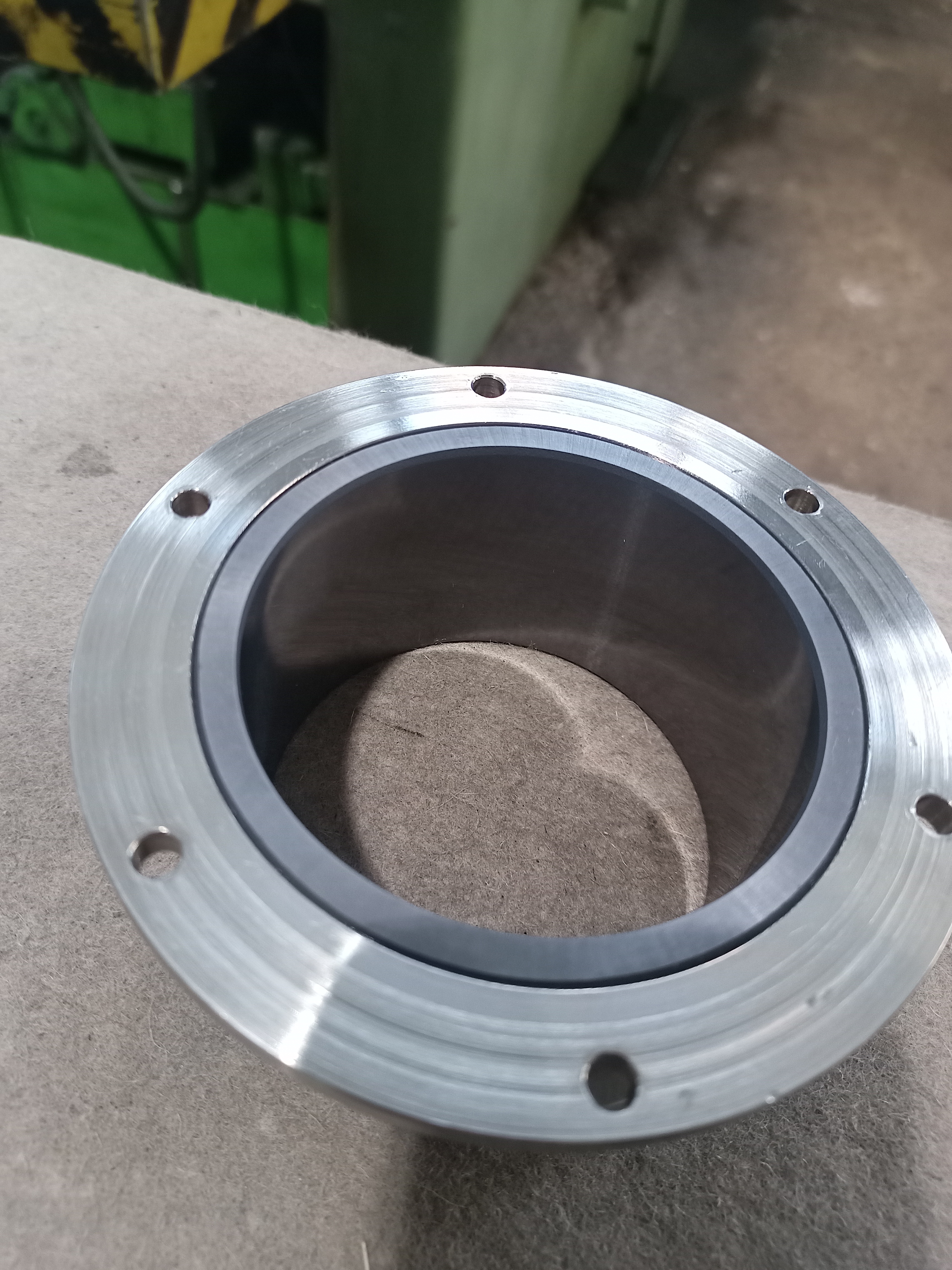

Brúsenie otvoru príruby s puzdrom zo SiC.
