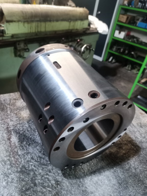

PBr píše: 21. 9. 2022, 7:13 mohol by si rozviest postup a pouzitie takychto celusti?
Toto si doniesol ako komplet zákazník, má to byť na upinanie nejakých tenkostennych dielov - viac o tom neviem. Ja som mal za úlohu obrusit vonkajší upínaci priemer a vnútorný upínaci priemer. Funkčnosť bude podľa mňa otázna, nakoľko sklucovadlo bolo TOS v dosť zlej kvalite, alebo presnejšie, daná kvalita nebude vyhovujúca na dané upinanie.
BalazKovo.sk
PBr
Příspěvky: 1010
Bydliště: Slovensky Grob
21. 9. 2022, 4:19
Chapem to dobre ze priemer kusu ktory sa upina musi presne sediet s radiusom celusti? V akej presnosti ak je to tak? Prepac za zvedavost, ale fakt ma to zaujima:)
jergus.balaz
Příspěvky: 1719
21. 9. 2022, 5:48
PBr píše: 21. 9. 2022, 4:19 Chapem to dobre ze priemer kusu ktory sa upina musi presne sediet s radiusom celusti? V akej presnosti ak je to tak?
Presne takto to vyžadoval zákazník, brusil som to s presnosťou +/-0.02mm. Vnútro sa brusilo na 213 a nejaké drobné, vonkajšok na 209 a nejaké drobné. Z toho usudzujem, že kus má hrúbku steny 2mm. Skutočnú funkčnosť neviem opísať, nakoľko kus som reálne nemal a ani som ho nevidel.

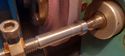

Zdravím, prvně chci poděkovat že se zde ve vlákně dělíte o cenné zkušenosti z praxe a pro mě jako pro 19ti letýho kluka je to fakt přínosný. Když si občas stoupnu k 2ud nebo k magnetce tak vždy vzpomenu co jsem se zde dočetl a snažím se tím řídit, taky zkouším metodu pokus omyl :D

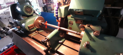

Chtěl bych se zeptat co používáte za kotouč na takový obecný broušení třeba když nevíte co to je za materiál. Doma máme růžovej a v podstatě s tím děláme všechno, ale máme i jiný kotouče označení z hlavy nevím musel bych se podívat. Teď jsem třeba brousil čep nožovky na SV 18.
Přebrušoval jsem kluzák na veterána čz 150 c , trubka průměr 26/22mm zkoušel jsem i poprvé opěrku ale uplně nevím jak se používá. Když ji mám nastavenou a přebrousím průměr v bodě styku s opěrkou tak ji musím přitáhnout abych kompenzoval zmenšení průměru ? Stal se mi i jev kdy mi přestala téct emulze a kotouč si trubku natáhnul a probrousil skoro o 4 desetiny. Omlouvám se za slohovku a díky. :)
jergus.balaz
Příspěvky: 1719
26. 9. 2022, 11:07
My máme v skriniach kotúče s lístkami na aké materiály sú vhodné. Ten tyrolit je taký akože základný kotúč s ktorým brusime väčšinu operácii. Pokiaľ sú štíhle dielce z ocele, tak väčšinou stačí kotúč vylahcit na šírku kľudne aj 15mm, raz som odlahcoval aj na 10.
Opierku som použil asi len raz v živote, inak všetko robím na voľno, pokiaľ to ide, tak bez lunety.
Emulzia je jeden z nosných pilierov rýchleho a presného brúsenia. Rôzne mineralne sú podľa mňa prežitok. Vo všetkých bruskach máme plnosyntetiku a koncentrácie cez 10 percent. Množstvo radšej viac ako menej.

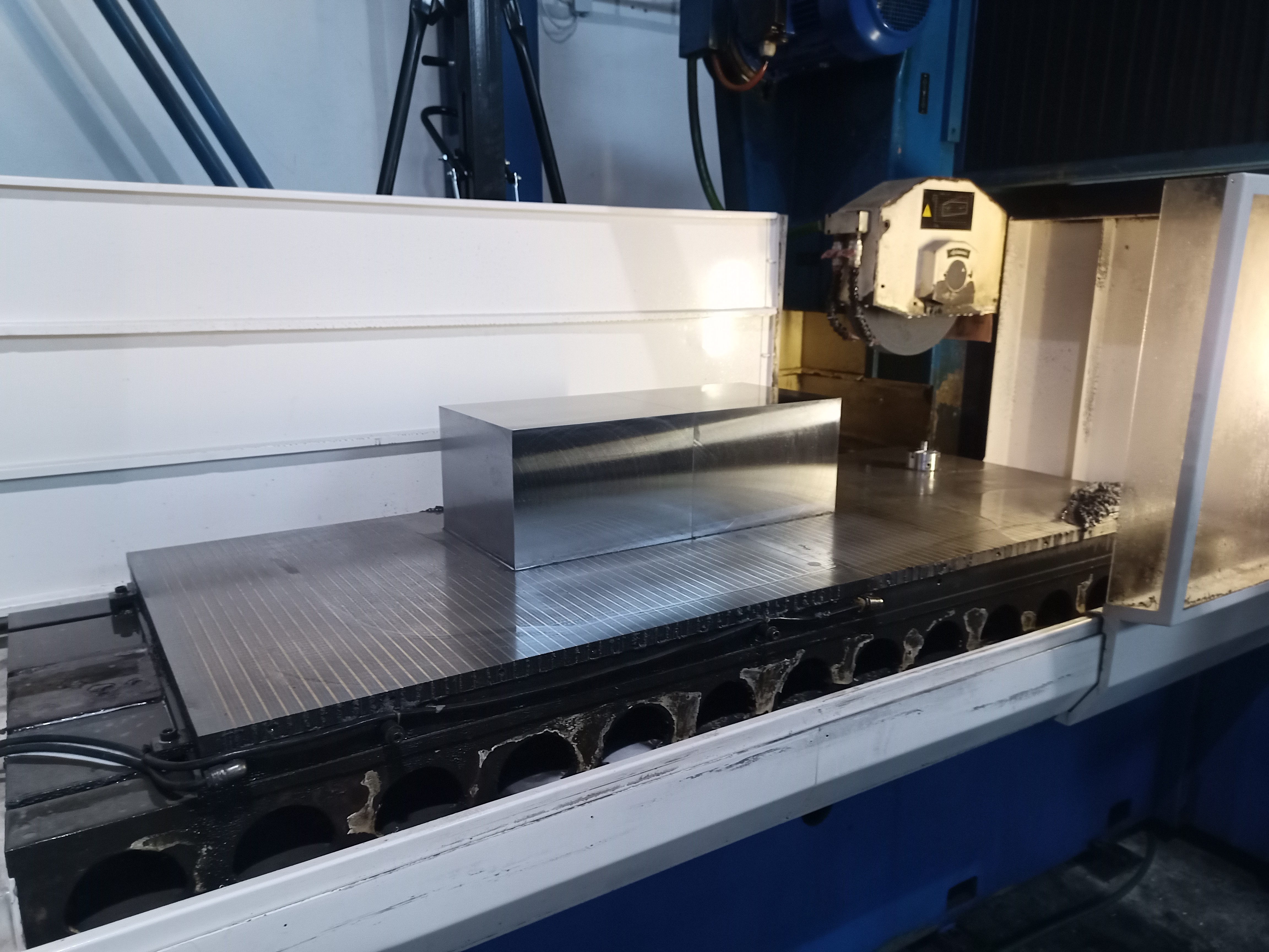

Dnes brúsenie polotovarov, každý o hmotnosti 240kg, mať. M200.
BalazKovo.sk

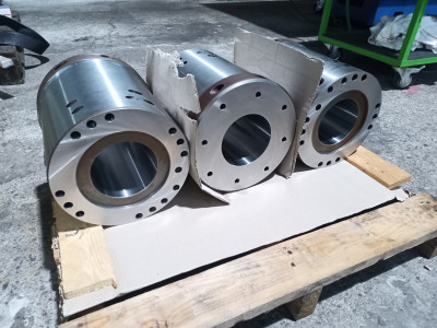

Zas brúsenie čerpadiel, ale iný postup.
Najskôr otvor, potom obvod a čelo medzi hrotmi a na záver na magnetke druhé čelo.

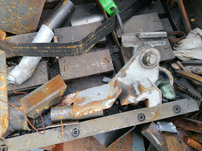

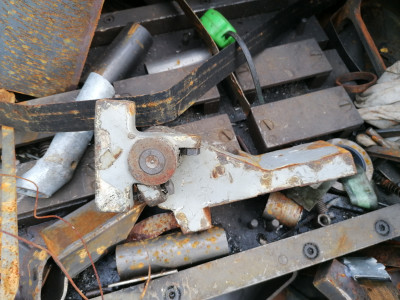

Co je toto je?? Je to dačo na brusku na gulato.. Keby dakto chcel mozem mu to zobrať
jergus.balaz
Příspěvky: 1719
5. 10. 2022, 6:07
pilatdenis7 píše: 4. 10. 2022, 11:26 Co je toto je?? Je to dačo na brusku na gulato.
Sklopny orovnavac na brusku so šikmým stolom. Ale horná vodiaca časť je poškodená a chýba posuvna časť s diamantom. Skôr nepoužiteľné.

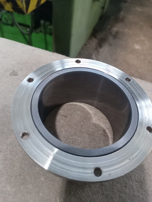

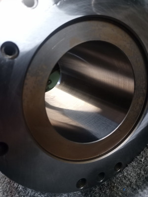

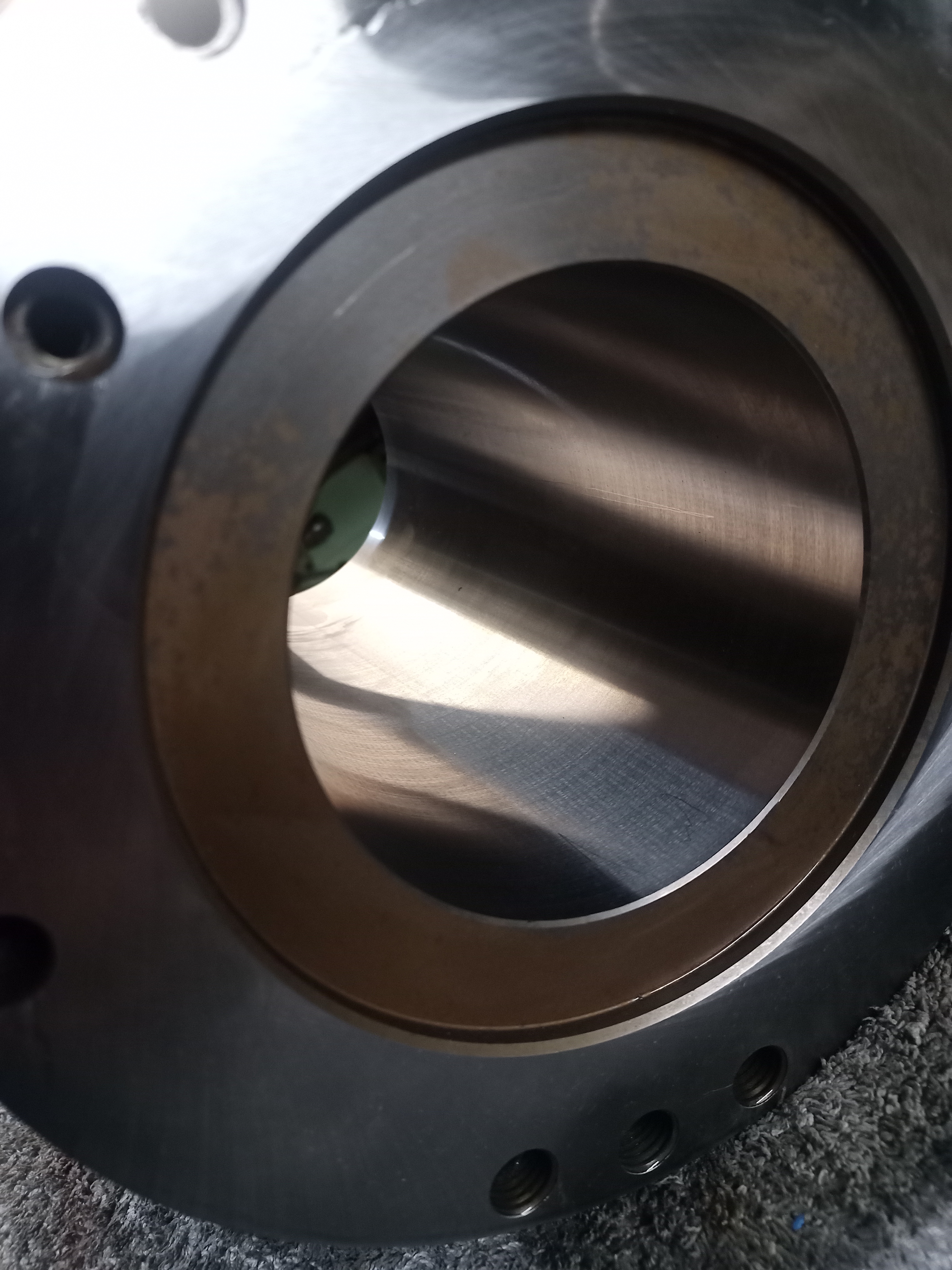

Brúsenie otvoru príruby s puzdrom zo SiC.
BalazKovo.sk

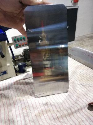

Niekedy sa aj takýto povrch zadarí :)
BalazKovo.sk

To vyliezlo z brúsky? To je cca aké Ra?
Příspěvky: 2548
8. 10. 2022, 10:09
Tipuju 0,2- 0.1...
jergus.balaz
Příspěvky: 1719
8. 10. 2022, 12:00
Hej, je to rovno z brúsky. Drsnosť sme už nestihli zmerať, hneď to išlo k zákazníkovi. Ale mám odskúšané / odmerane, že stabilka sa dá bez väčších problémov nabrusit na Ra 0.05 v priecnom smere merania.
BalazKovo.sk
Milan199
Příspěvky: 3394
8. 10. 2022, 12:48
To musí být hodně luxusně vyvážený kotouč ! Používáš dynamické vyvažování ?
