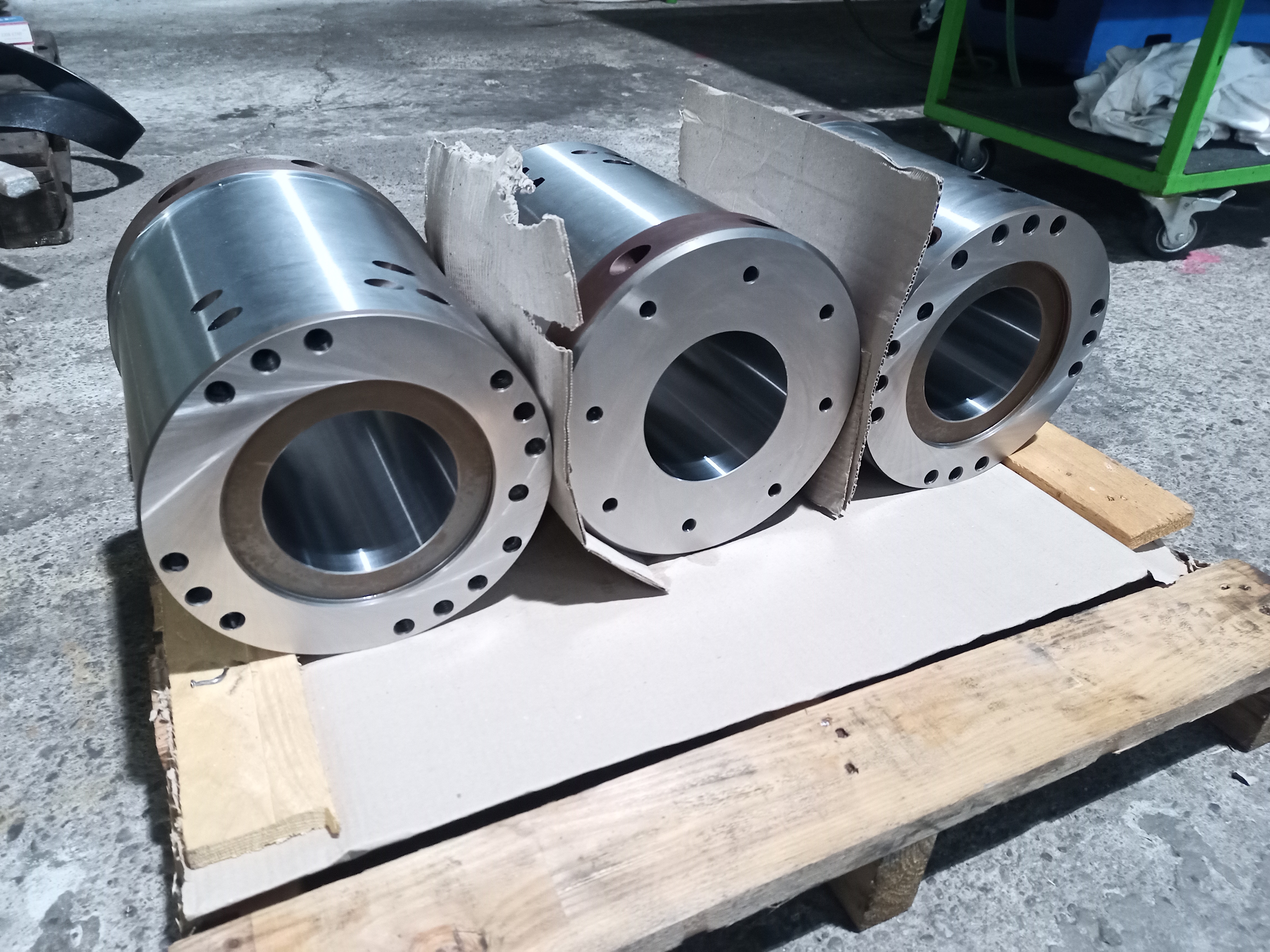

Toto si doniesol ako komplet zákazník, má to byť na upinanie nejakých tenkostennych dielov - viac o tom neviem. Ja som mal za úlohu obrusit vonkajší upínaci priemer a vnútorný upínaci priemer. Funkčnosť bude podľa mňa otázna, nakoľko sklucovadlo bolo TOS v dosť zlej kvalite, alebo presnejšie, daná kvalita nebude vyhovujúca na dané upinanie.

Chapem to dobre ze priemer kusu ktory sa upina musi presne sediet s radiusom celusti? V akej presnosti ak je to tak? Prepac za zvedavost, ale fakt ma to zaujima:)

Presne takto to vyžadoval zákazník, brusil som to s presnosťou +/-0.02mm. Vnútro sa brusilo na 213 a nejaké drobné, vonkajšok na 209 a nejaké drobné. Z toho usudzujem, že kus má hrúbku steny 2mm. Skutočnú funkčnosť neviem opísať, nakoľko kus som reálne nemal a ani som ho nevidel.

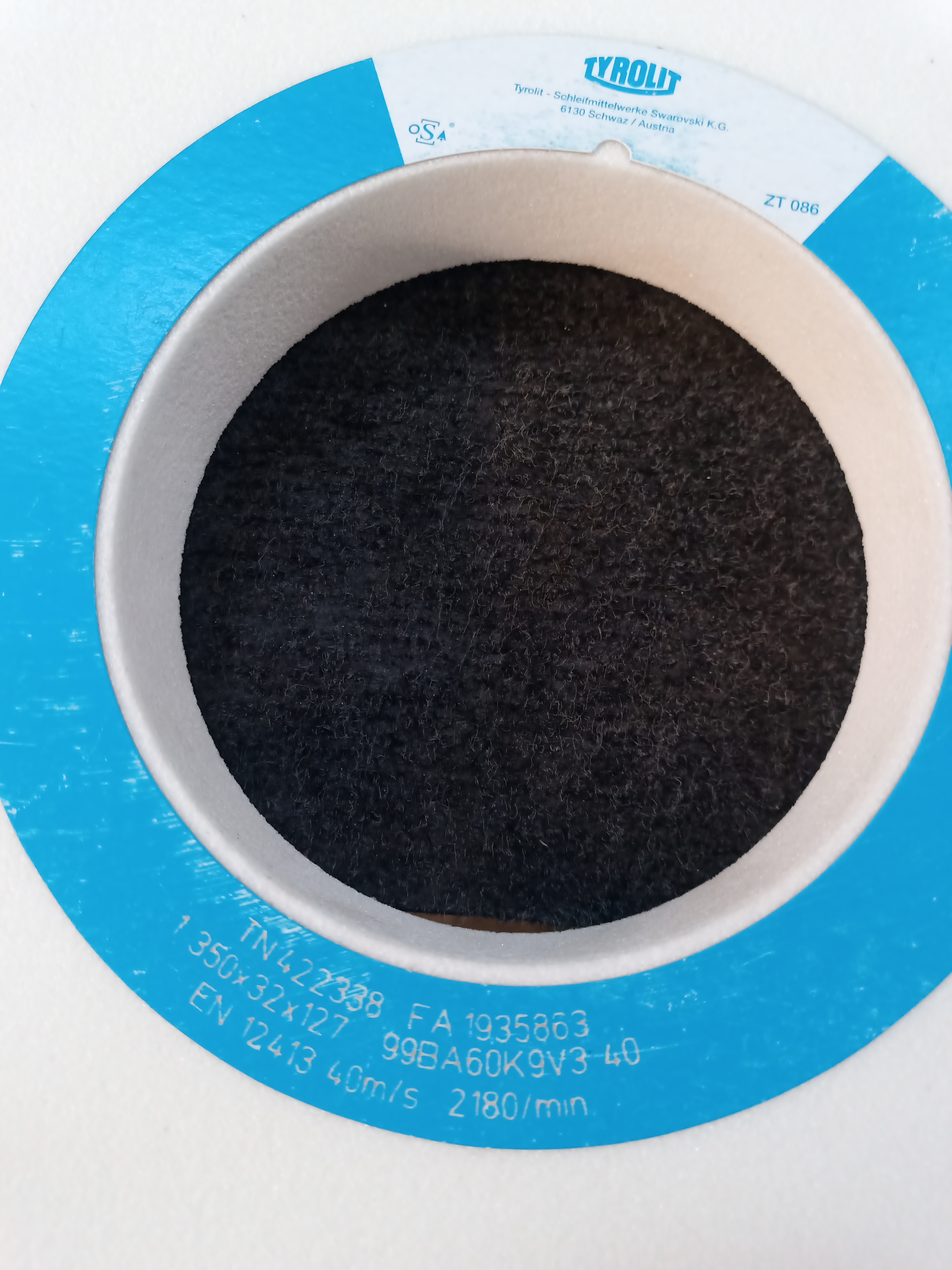

Zdravím, prvně chci poděkovat že se zde ve vlákně dělíte o cenné zkušenosti z praxe a pro mě jako pro 19ti letýho kluka je to fakt přínosný. Když si občas stoupnu k 2ud nebo k magnetce tak vždy vzpomenu co jsem se zde dočetl a snažím se tím řídit, taky zkouším metodu pokus omyl
Chtěl bych se zeptat co používáte za kotouč na takový obecný broušení třeba když nevíte co to je za materiál. Doma máme růžovej a v podstatě s tím děláme všechno, ale máme i jiný kotouče označení z hlavy nevím musel bych se podívat. Teď jsem třeba brousil čep nožovky na SV 18.

My máme v skriniach kotúče s lístkami na aké materiály sú vhodné. Ten tyrolit je taký akože základný kotúč s ktorým brusime väčšinu operácii. Pokiaľ sú štíhle dielce z ocele, tak väčšinou stačí kotúč vylahcit na šírku kľudne aj 15mm, raz som odlahcoval aj na 10.

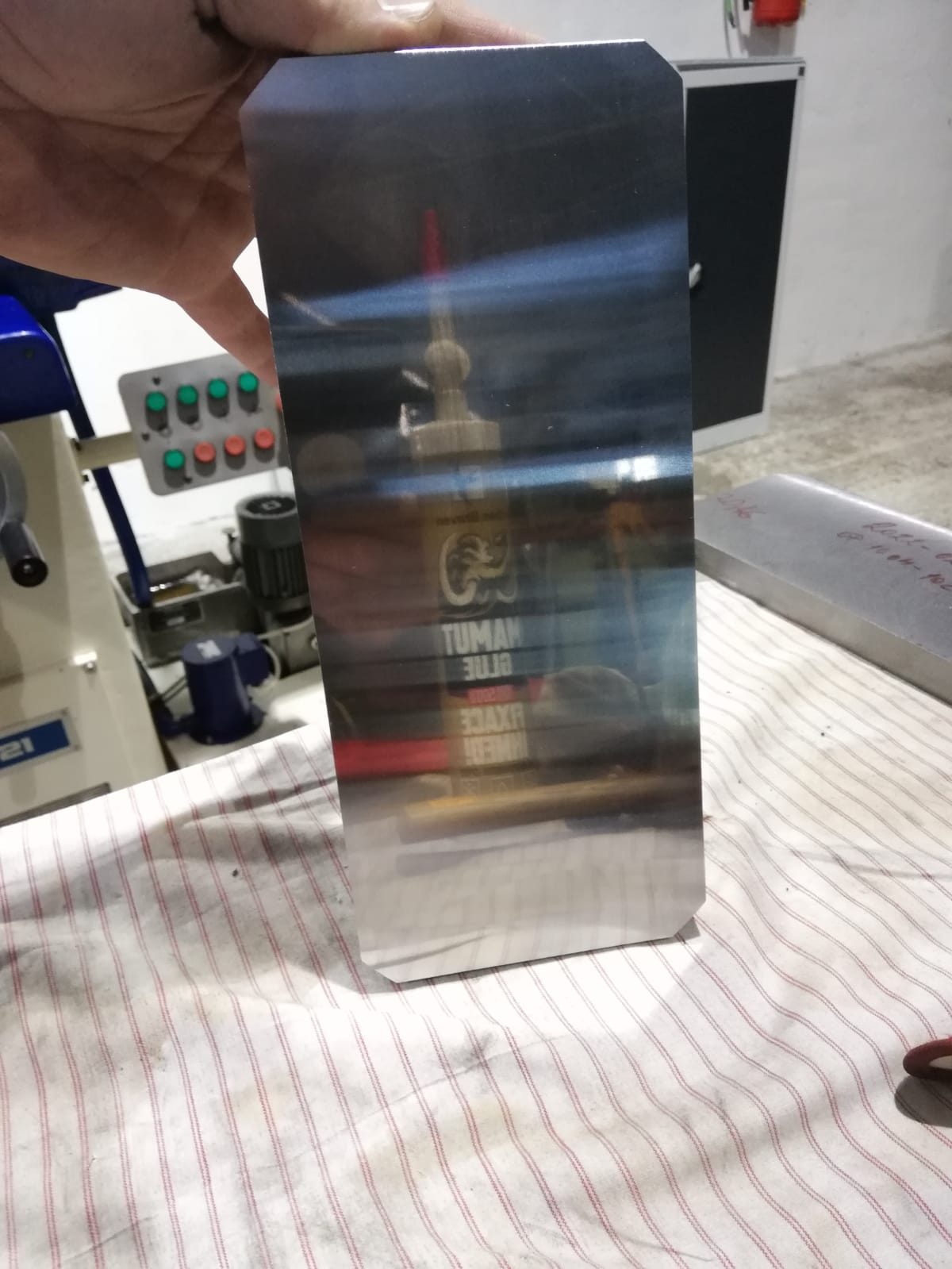

Hej, je to rovno z brúsky. Drsnosť sme už nestihli zmerať, hneď to išlo k zákazníkovi. Ale mám odskúšané / odmerane, že stabilka sa dá bez väčších problémov nabrusit na Ra 0.05 v priecnom smere merania.
