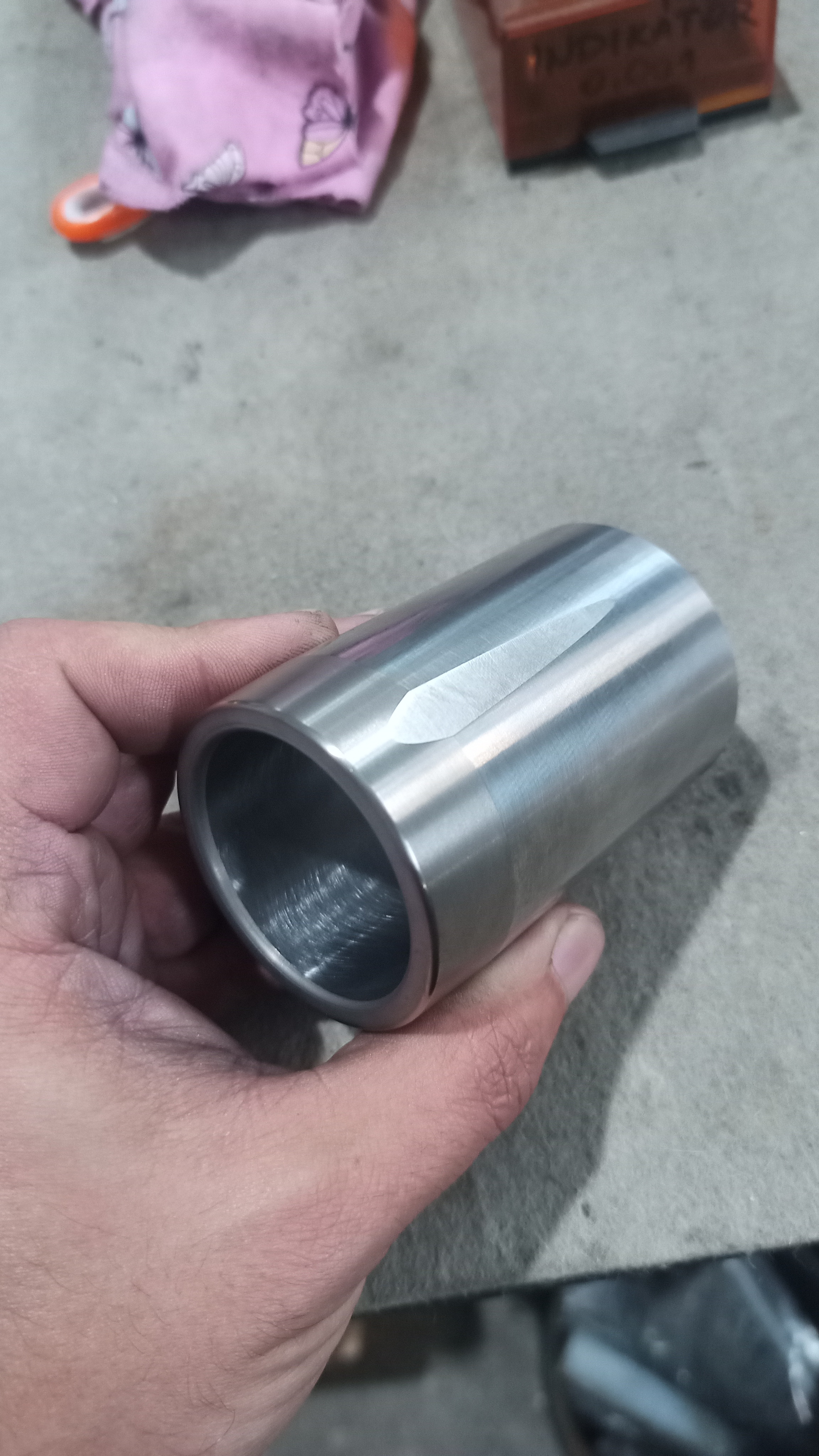

jergus.balaz
Příspěvky: 1795
4. 9. 2024, 7:12
Puzdro z cementovanej 14220, otvor 40H7 na hĺbku 200mm. Geometria chytena na bruske, rozmer dokončený na honovacke.

jergus.balaz
Příspěvky: 1795
4. 9. 2024, 7:26
Atyp vodiace puzdro, M235, otvor 50H6 na hĺbku 150mm. Geometria chytena na bruske, rozmer dohonovany.

jergus.balaz
Příspěvky: 1795
17. 9. 2024, 9:14
Kalene nerezové puzdro, 80H7/90h6, otvor dohonovany na vzorku, povrch bruseny na trny
