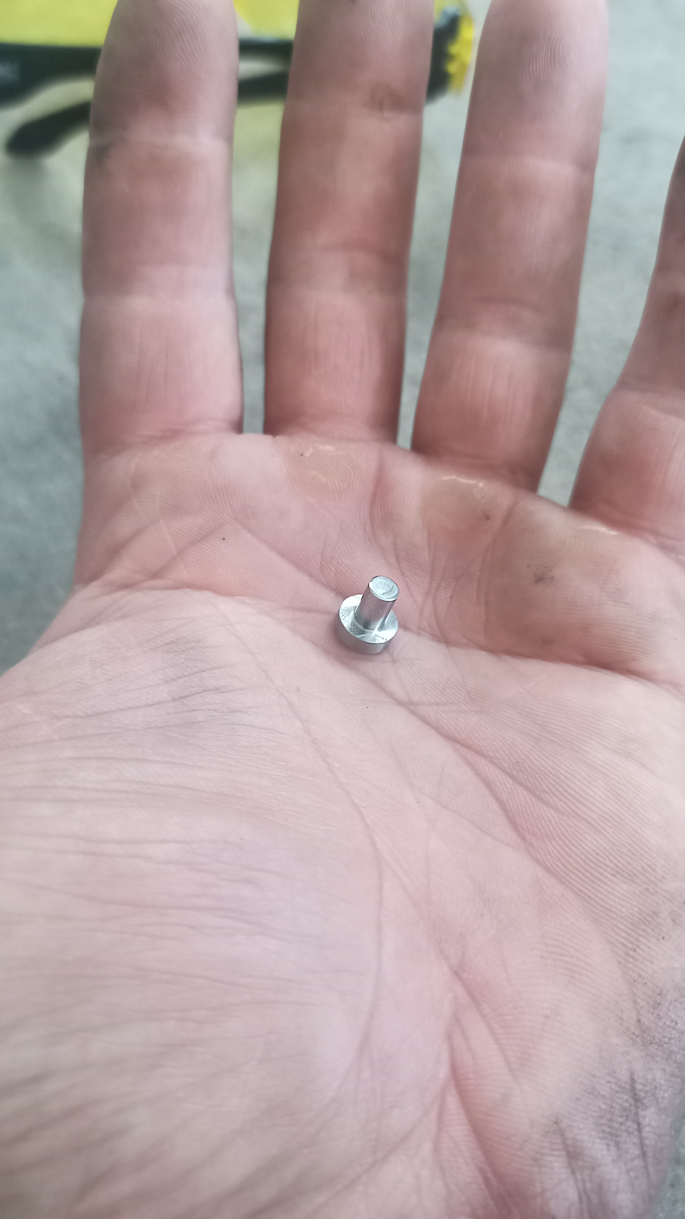

Dnes pre zmenu mini diel. Materiál HSS, veľký priemer 8h7, malý priemer 4r6.

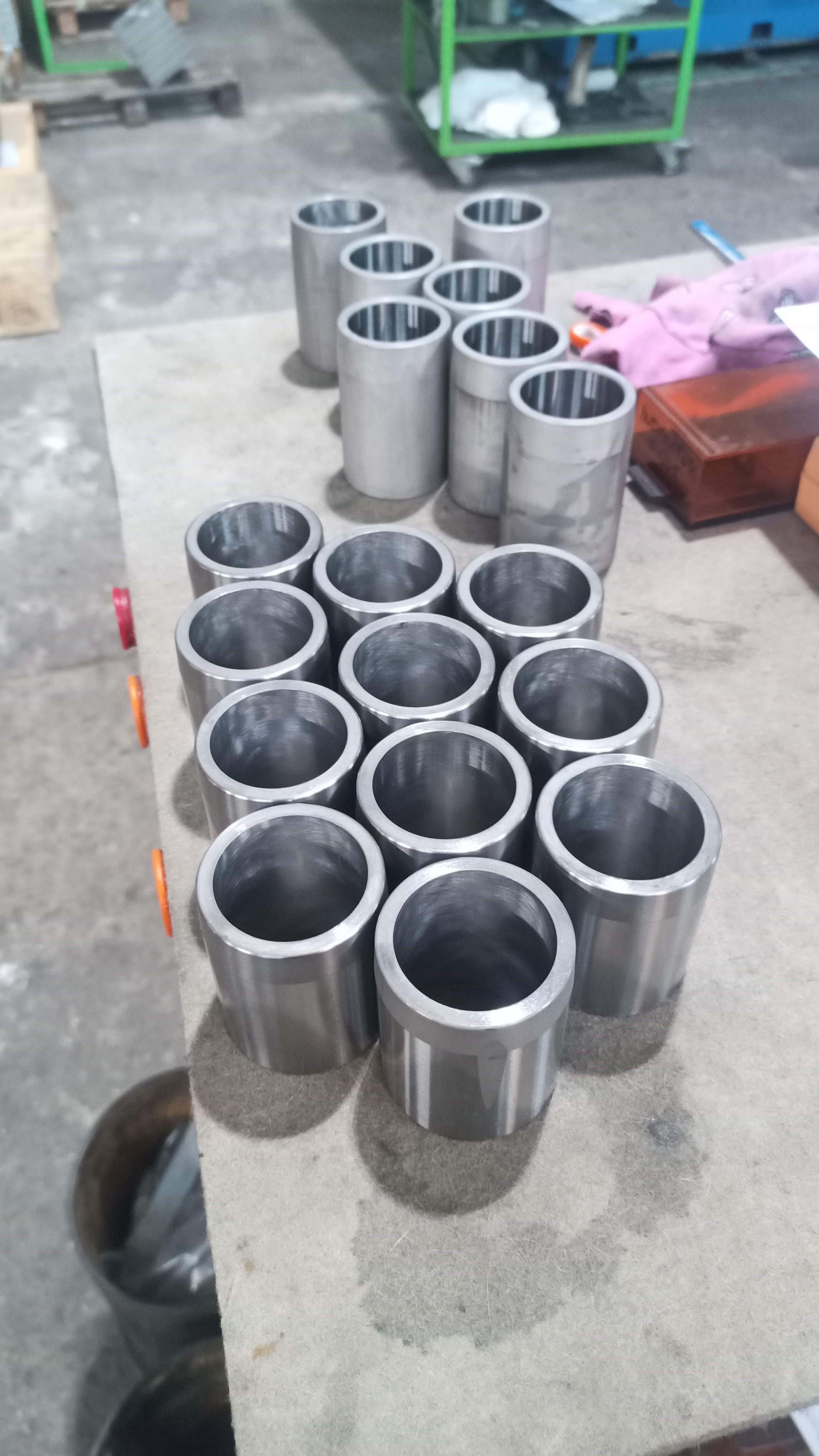

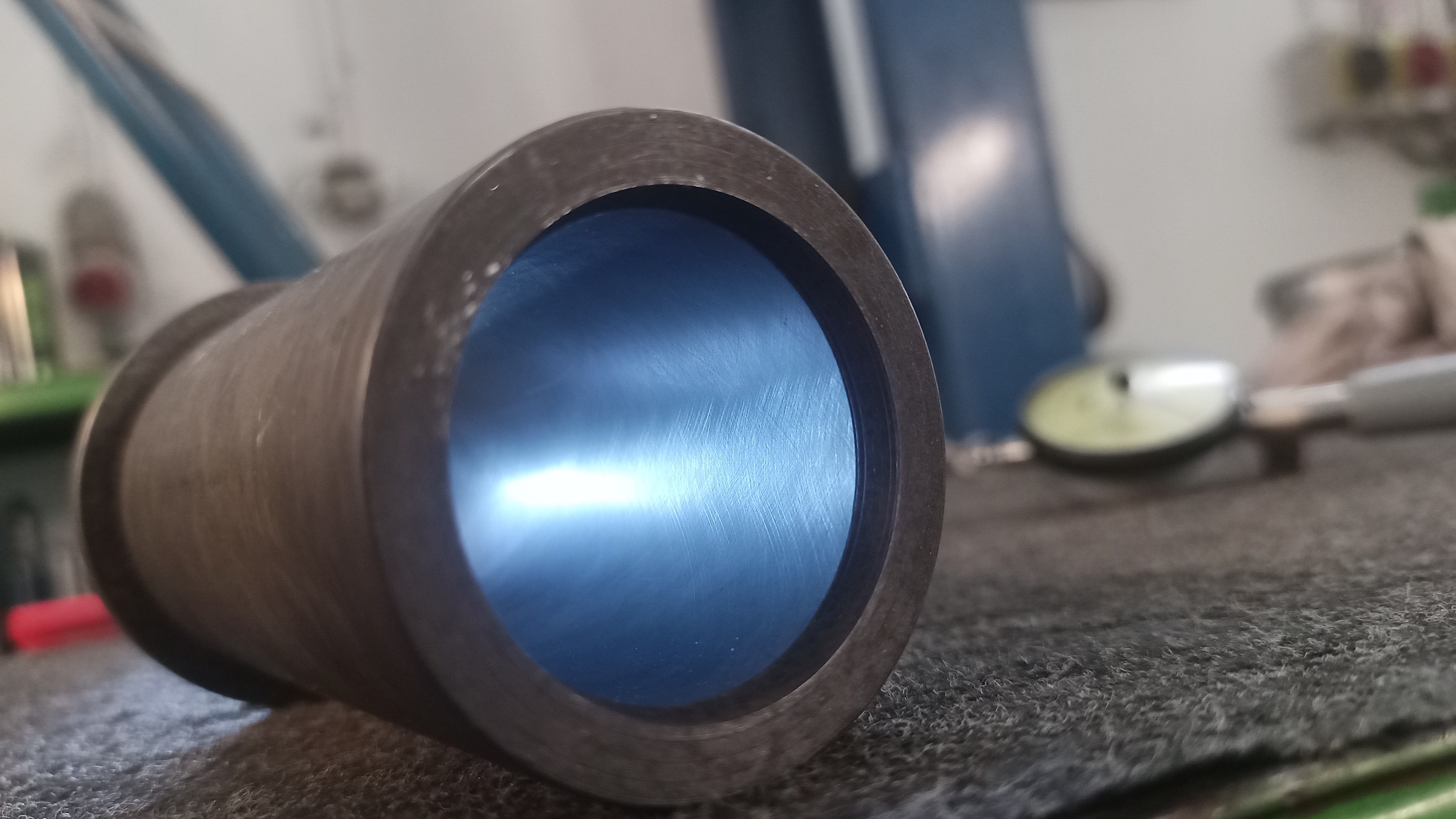

Puzdro z cementovanej 14220, otvor 40H7 na hĺbku 200mm. Geometria chytena na bruske, rozmer dokončený na honovacke.

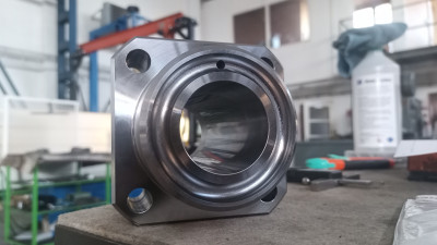

Atyp vodiace puzdro, M235, otvor 50H6 na hĺbku 150mm. Geometria chytena na bruske, rozmer dohonovany.

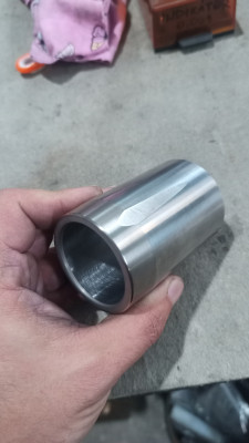

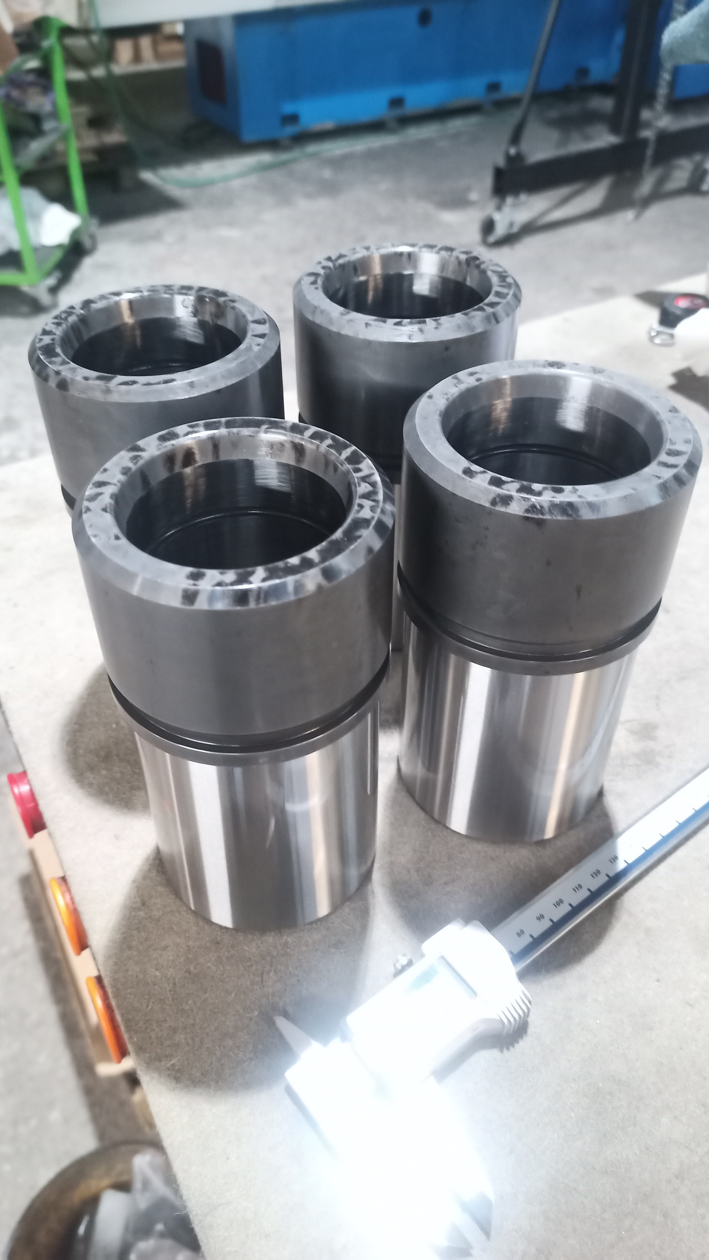

Kalene nerezové puzdro, 80H7/90h6, otvor dohonovany na vzorku, povrch bruseny na trny

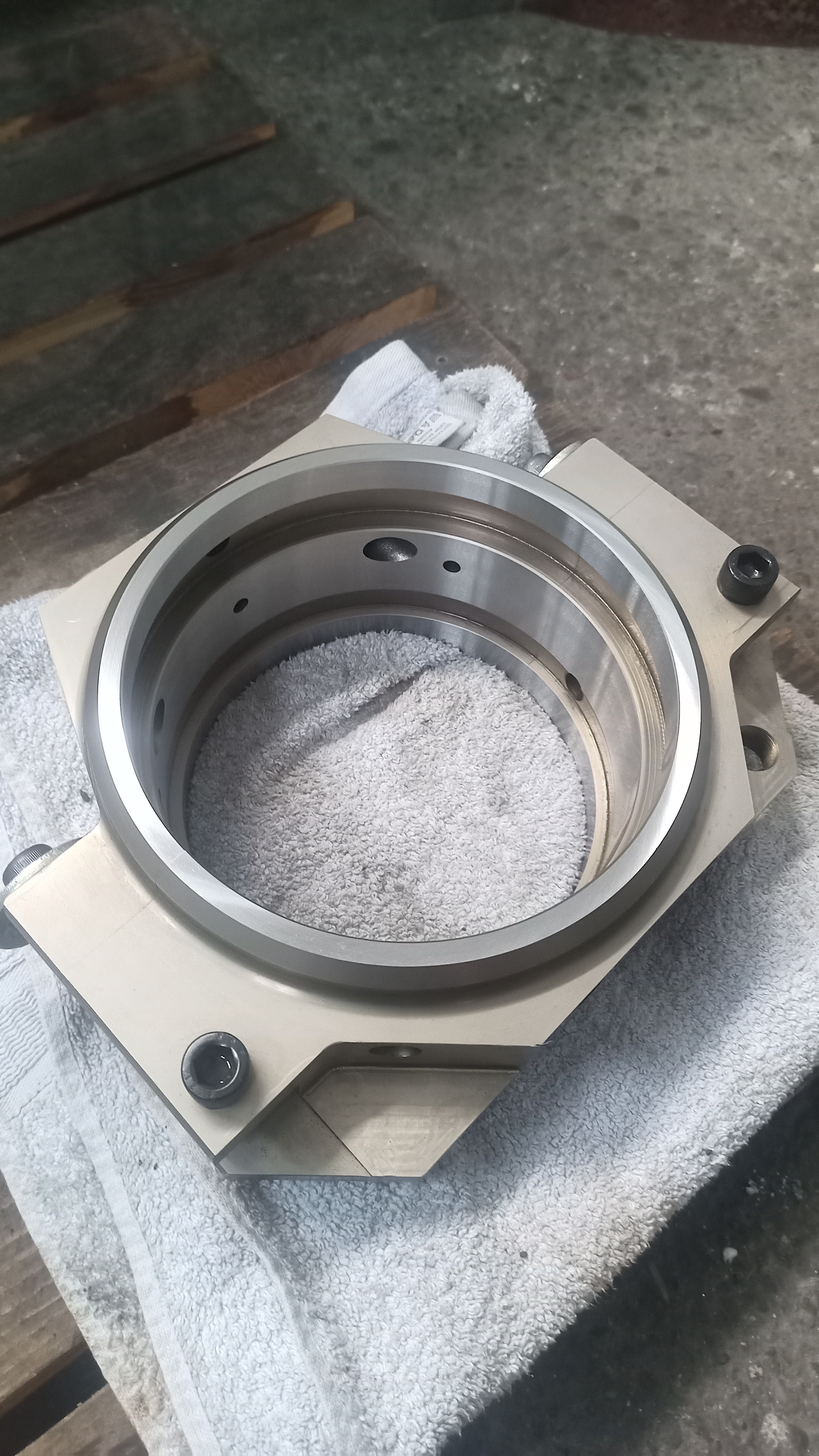

Diely do hydraulickej brzdy, nitridovana oceľ, otvory dohonovane, vonkajšie plochy brúsené.

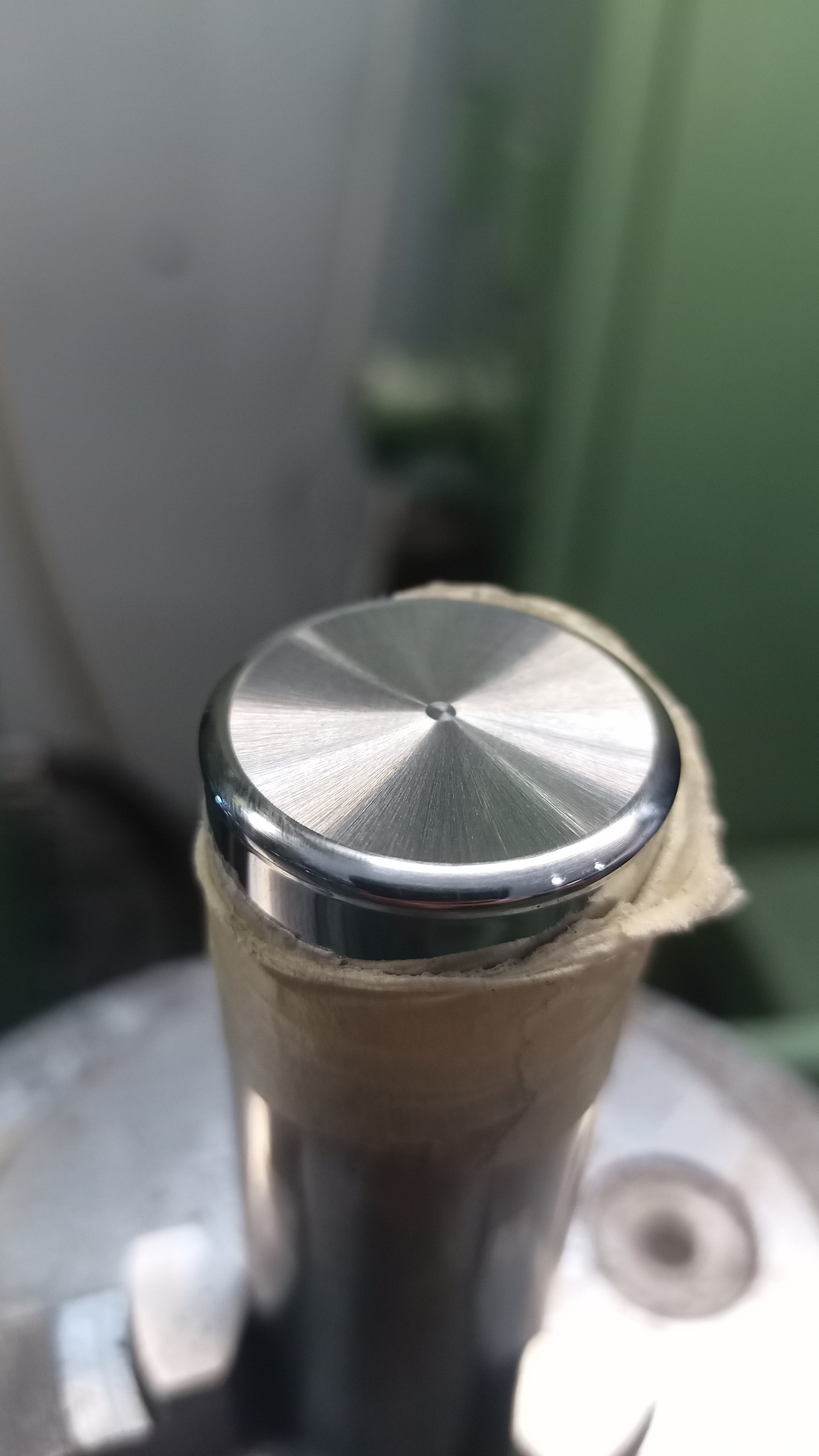

Zákaznícka požiadavka "nabrusit hviezdu" na kuželovom čele a výsledný tvar brúsenej plochy musí byť výseč z toroidu.

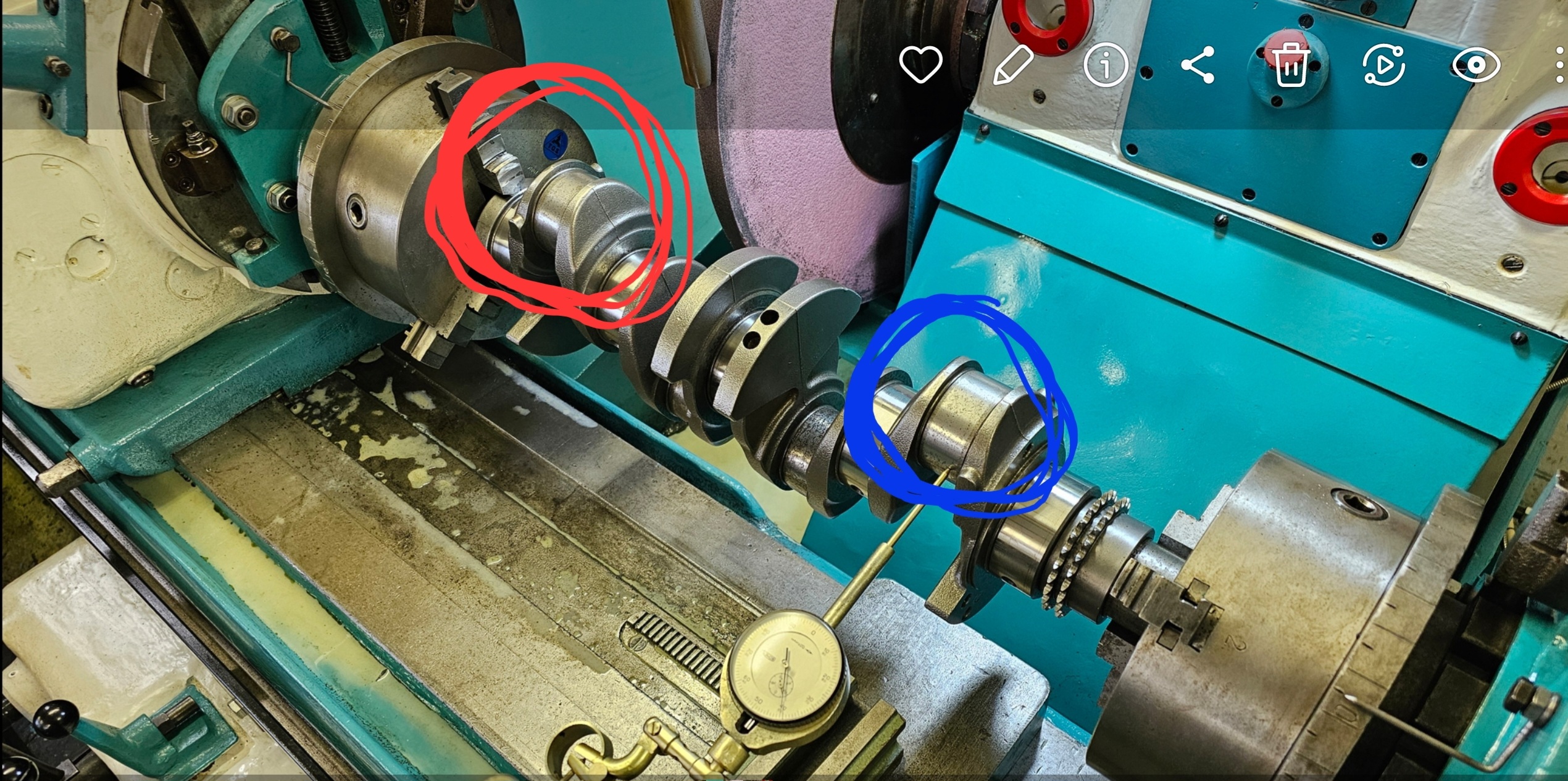

Ahoj, mám dotaz, hraju si na brusce s klikou, je to testovací klika z kontejneru, nebude už nikde sloužit. Hlavní ložiska šly bez problému, u ojničních naměřím že je zkroucená. Červené ložisko vyrovnám přibližně na 0,02 v obou směrech. Přejdu na modré, ve směru "po ložiskách" (ve směru saní) je srovnám zase na 0,02, ale v příčném je na jednu stranu - 0,4 a na druhou + 0,4.
A teď jak to vyřešit, když budeme uvažovat brus - 0,25.
1) pokusit se ji srovnat silou sice půjde, ale nepůjde to změřit, bude se muset znova do brusky, zdlouhavé s nepředvídatelným výsledkem, materiálová paměť atd..
2) hřídel můžu natáčením ve sklíčidlech, resp. modré ložisko vyrovnat, ale o ten samotný kus rozhodím ložisko červené. Můžu hřídel natočit o polovinu, pak dostanu přibližně na obou vychýlení 0,2. Teoreticky pak obě ložiska začistím při plánovaném úběru - 0,25.
Tím že si srovnám první pár ložisek samozřejmě ovlivňuji o otočení o 180. I druhý pár ložisek.
3) dá se vyrovnat pokaždé každé ložisko zvlášť, tím ale každý bude jinak.
Bohužel člověk co by mi to z praxe řekl, před časem zemřel.
Osobně zvolím variantu 2.
Ale zajímal by mě názor na problematiku i někoho dalšího. Díky.

DwPetr píše: 21. 9. 2024, 1:56 mám dotaz
S týmto ja neporadim, v živote som to nerobil. Viem že to z fóra robí klukove hriadele užívateľ Forreet, skús napísať jemu.

DwPetr
Příspěvky: 5262
21. 9. 2024, 5:23
Jo, ten má BKO, naposled co si tenkrát pamatuju s ním najel do zdi :D
Jde jen o to, jak se to běžně řeší. Samozřejmě se dá přizpůsobit stroj obrobku, ale to nemusí být dobrý pro tu hřídel a její geometrii.
Samozřejmě při tolerancích a vůlích, je to debata spíš akademická.

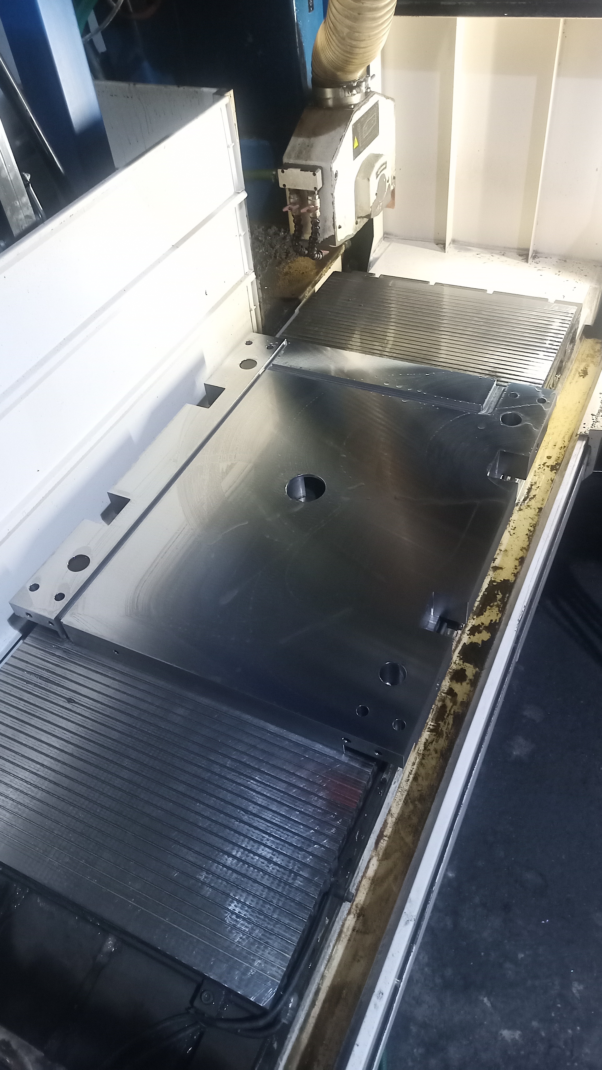

Doska 76x900x1100, hrúbka +0/-0.02

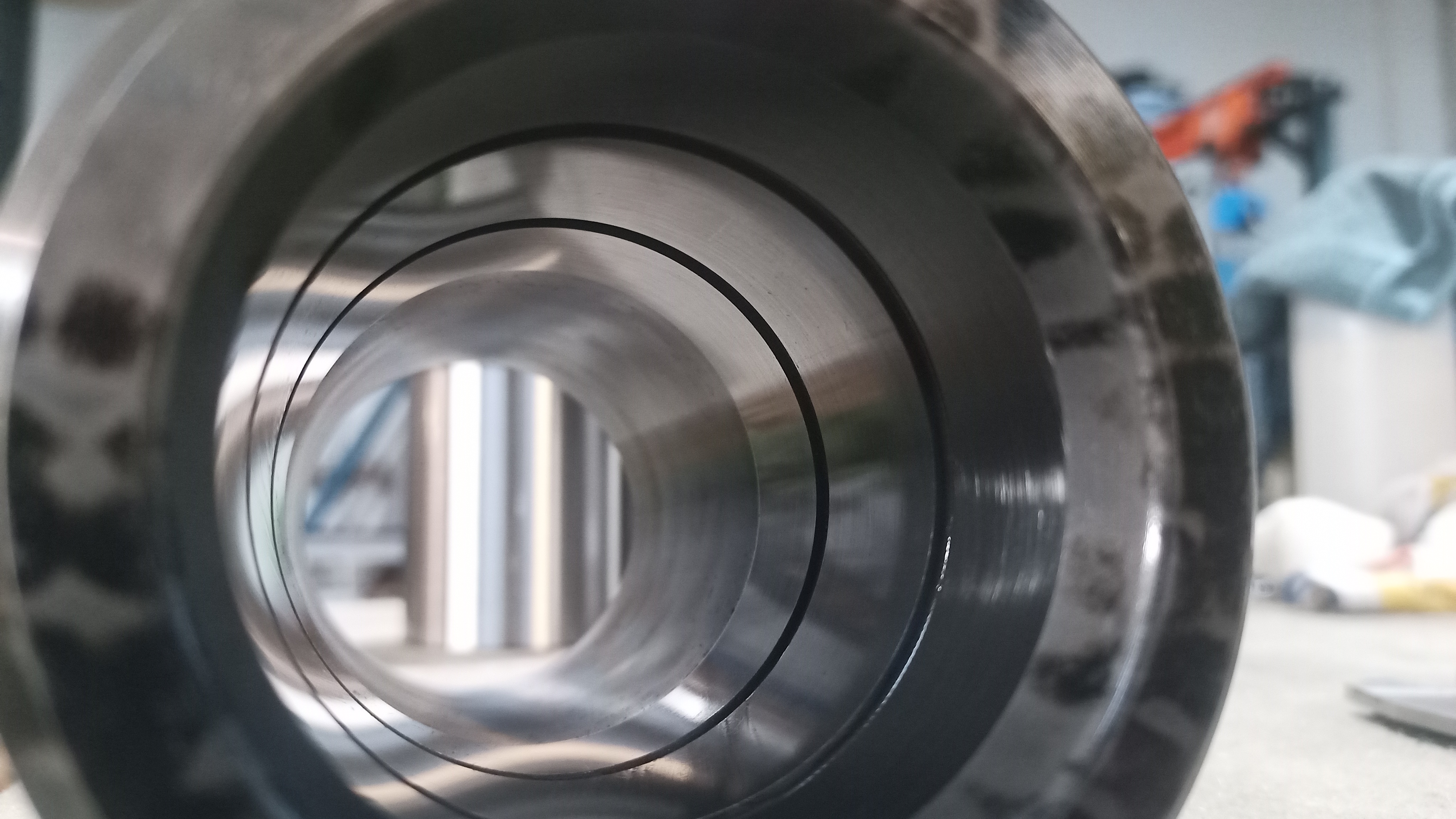

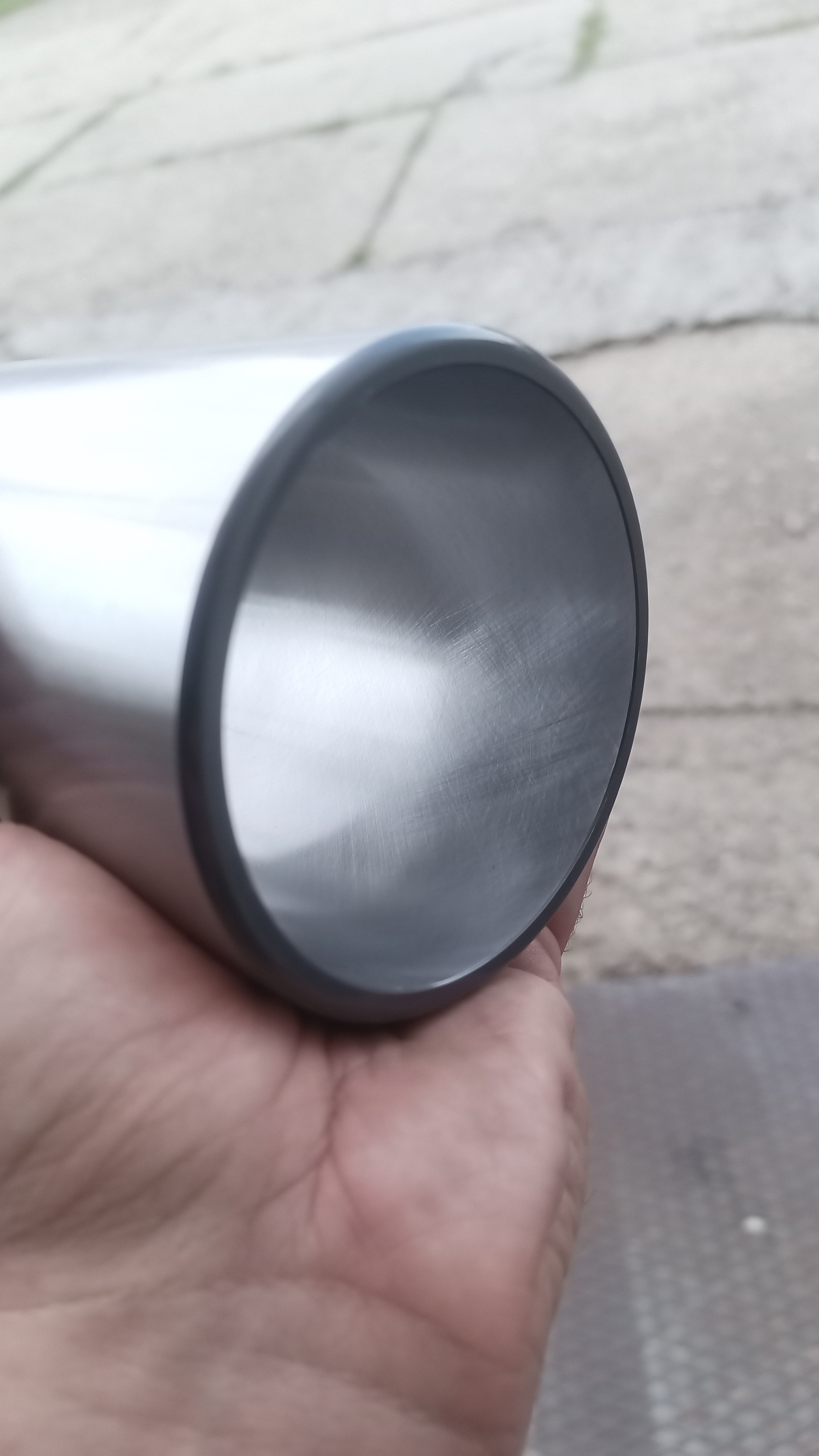

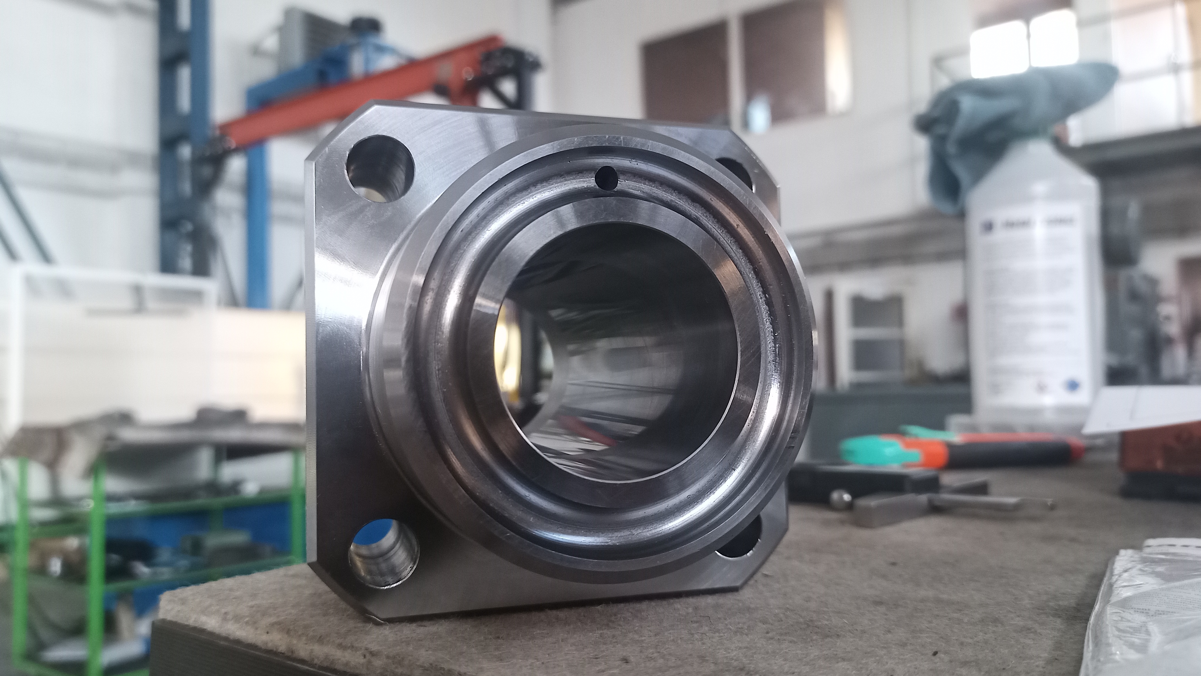

Atyp vodiace púzdra, drsnosť otvoru Rz1.
BalazKovo.sk
Příspěvky: 2715
9. 10. 2024, 5:49
Máš to pěkný. Kde ti honují /resp. na jaký honovačce/? Delapena?
