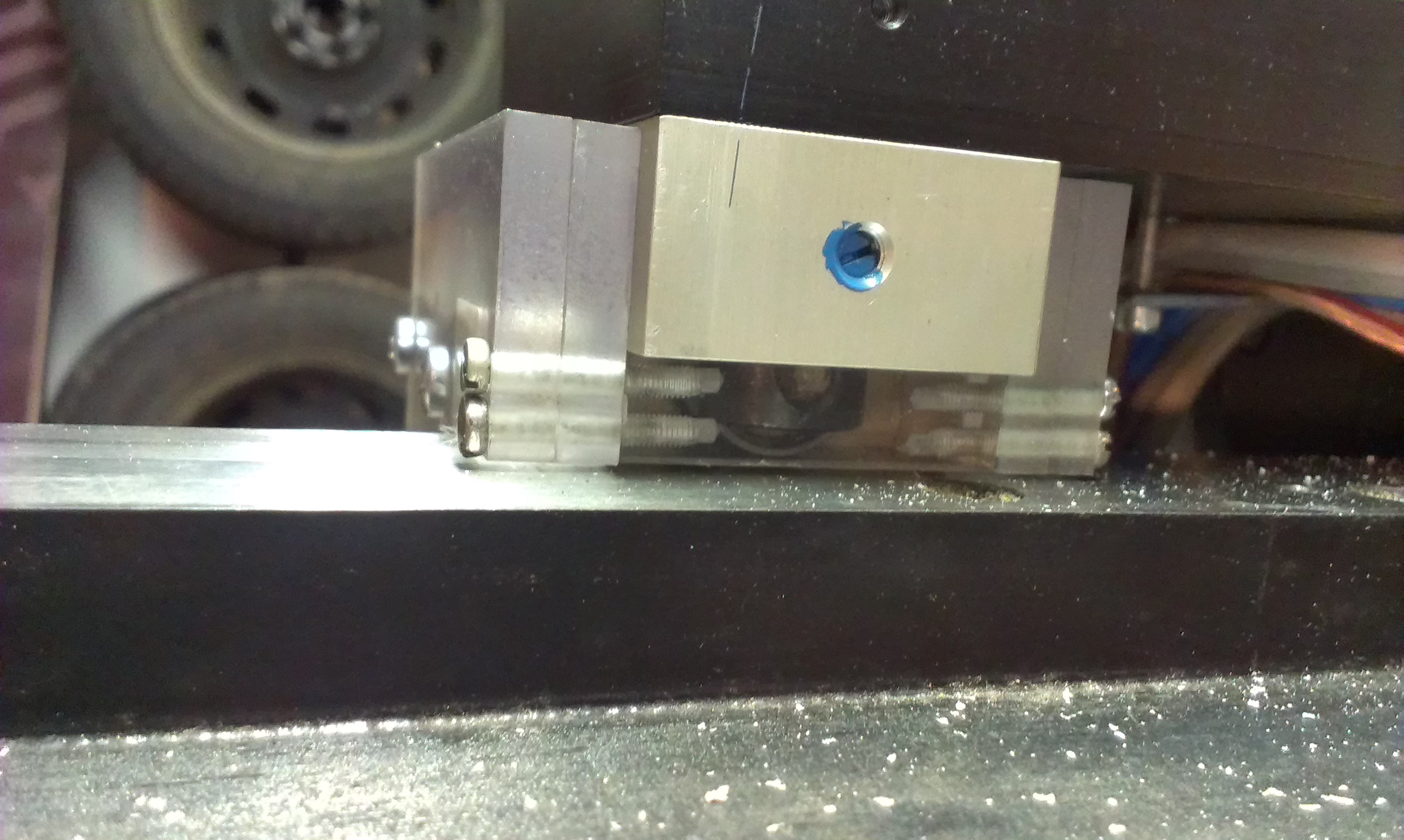

Tak sem si dneska chvili hral.
Dodelal sem "krytovani" nebo spis stiratka na delší osu. Celkem 16 ks.

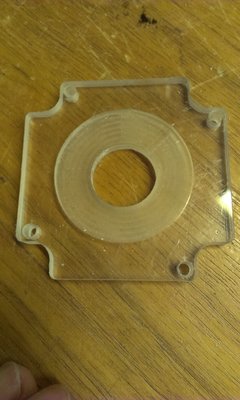

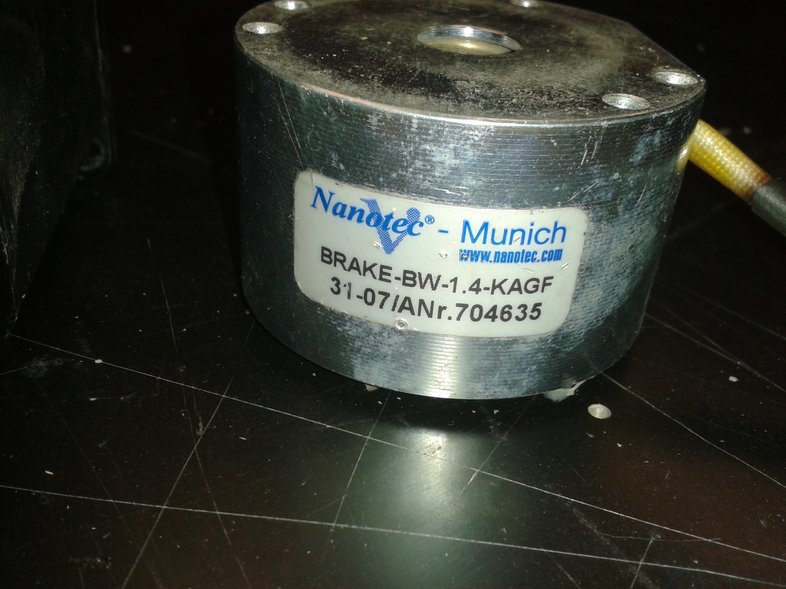

tak sem se rozhodnul zacit resit brzdu na osu Z, aby to nejezdilo bez elekriky samo dolu. Kuličkovej sroup holt neni samosvornej. :D
Jak sem pred casem zjistil, tak elektromagneticka brzda pripojena na trvalych 12V hrozne hreje, takze sem koupil na ebayi za asi 10$ H-mustek k regulaci napeti a ono to funguje.
Kdyz se nahodi EMC, tak to na chvili do brzdy pusti co to da a po par vterinach pomoci PWM regulace stahne na cca 30% maximalni hodnoty, ktera jeste staci na to aby brzda neodpadla a pritom uz to temer netopi.
Po 30minutach vlazna a to to jeste nebylo pripojene k hmote motoru.

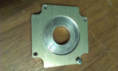

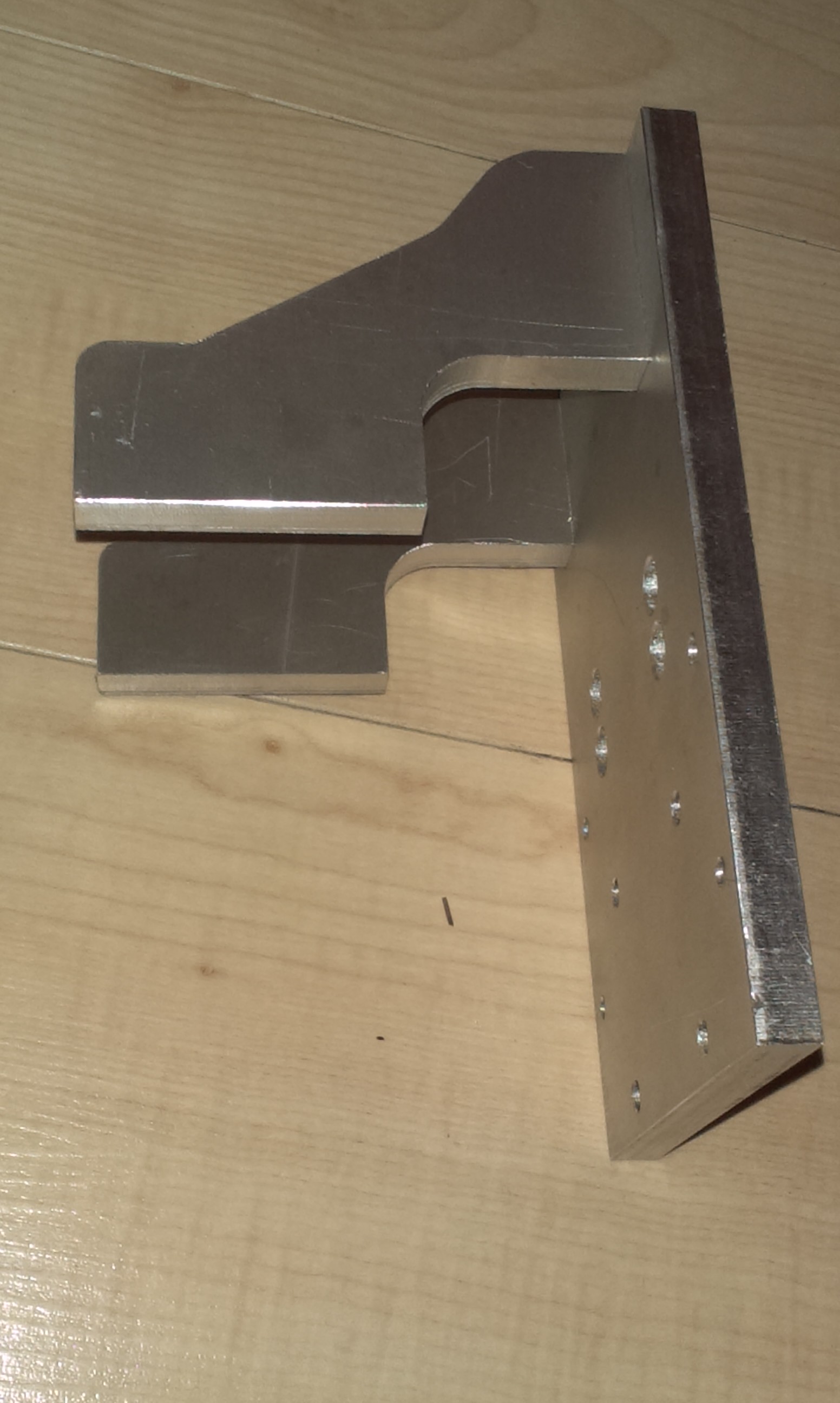

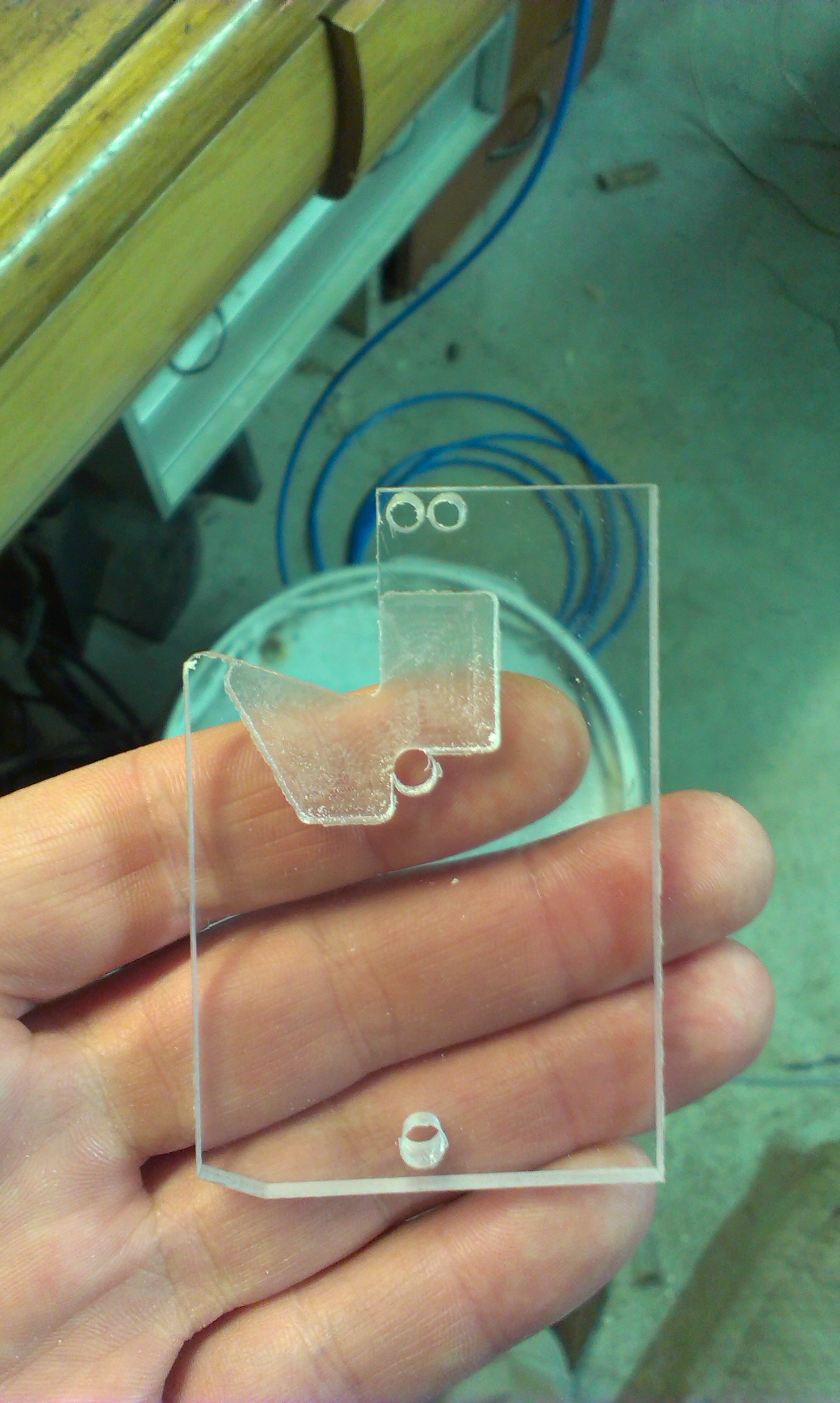

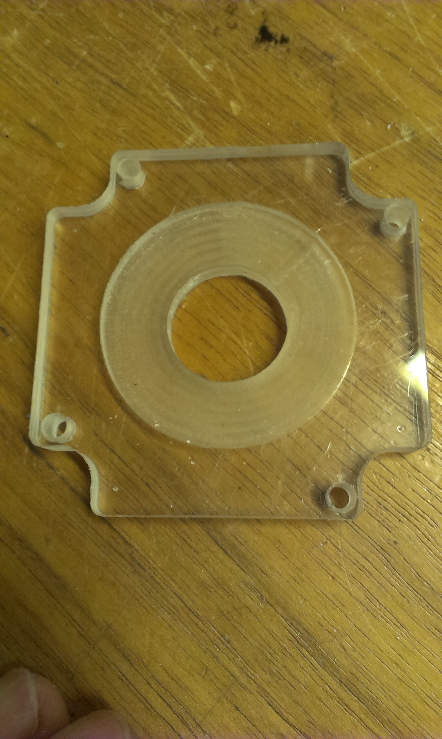

Potreboval sem udelat nejakej mezikus mezi brzdu a motor, tak sem otestoval stroj do duralu.
Nejdrit testovaci kus z 6mm plexiskla.
plexi test
plexi test

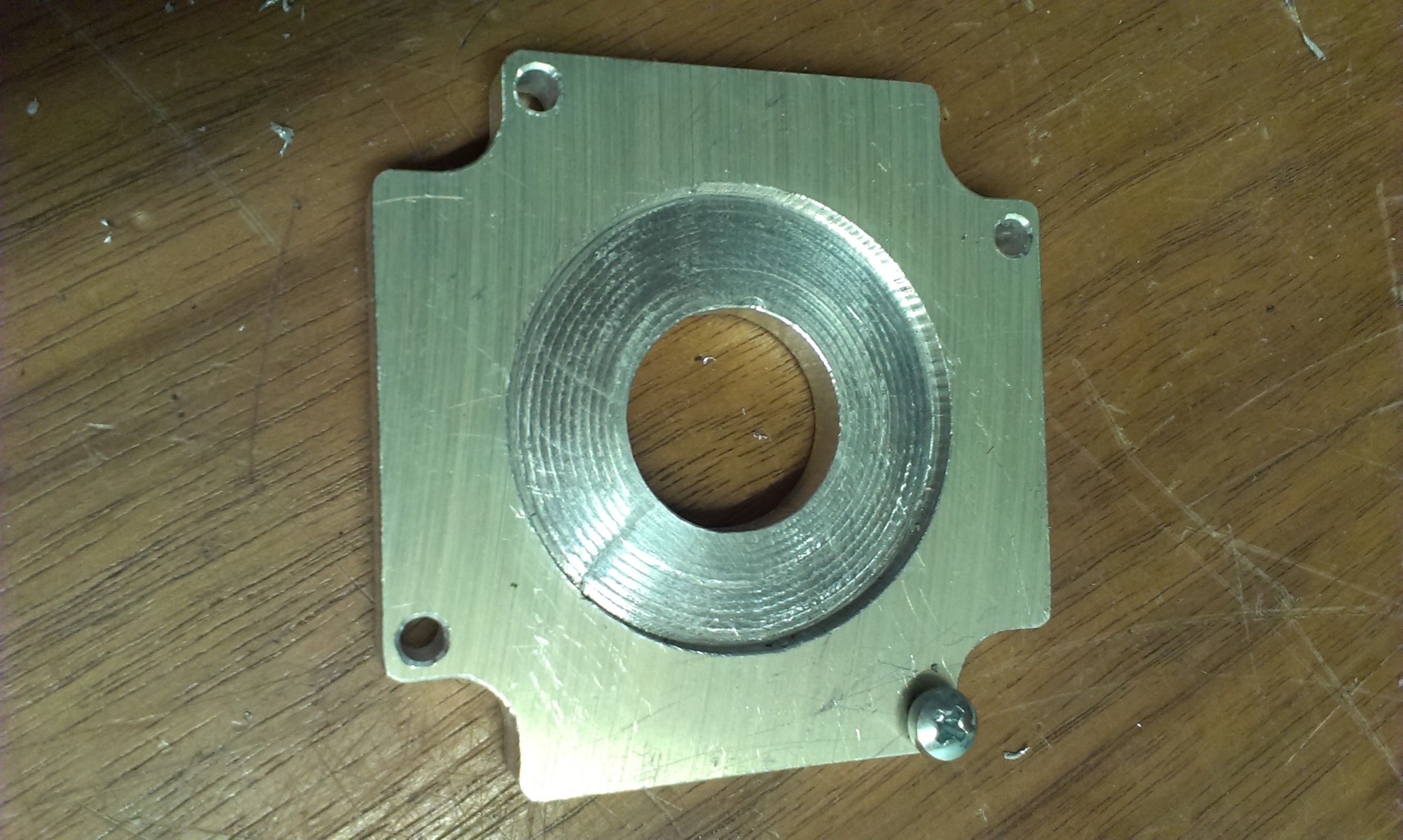

a pak uz finalni verze.
dural
dural
a tady uz na motoru. Jeste musim vymenit motor za jinej s oboustrannou hrideli
Jen pro info o podminkach....
duralova deska 6.5mm
dvoubrita freza 2.35mm. tupa jako prase
otacky cca 30 000 rpm
hloubka rezu 1.5mm
rychlost 400mm/min
opet me to utvrdilo,ze je potreba zpevnit pripojeni cele osy Z

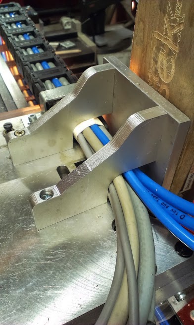

Příspěvek 9. 6. 2013, 5:31

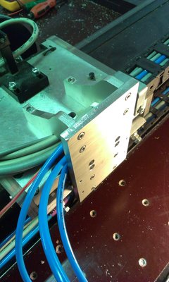

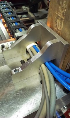

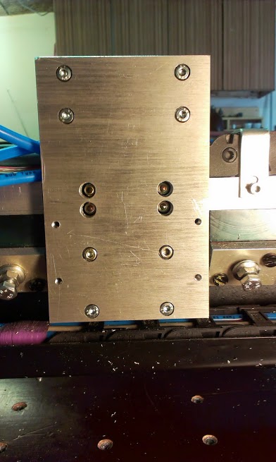

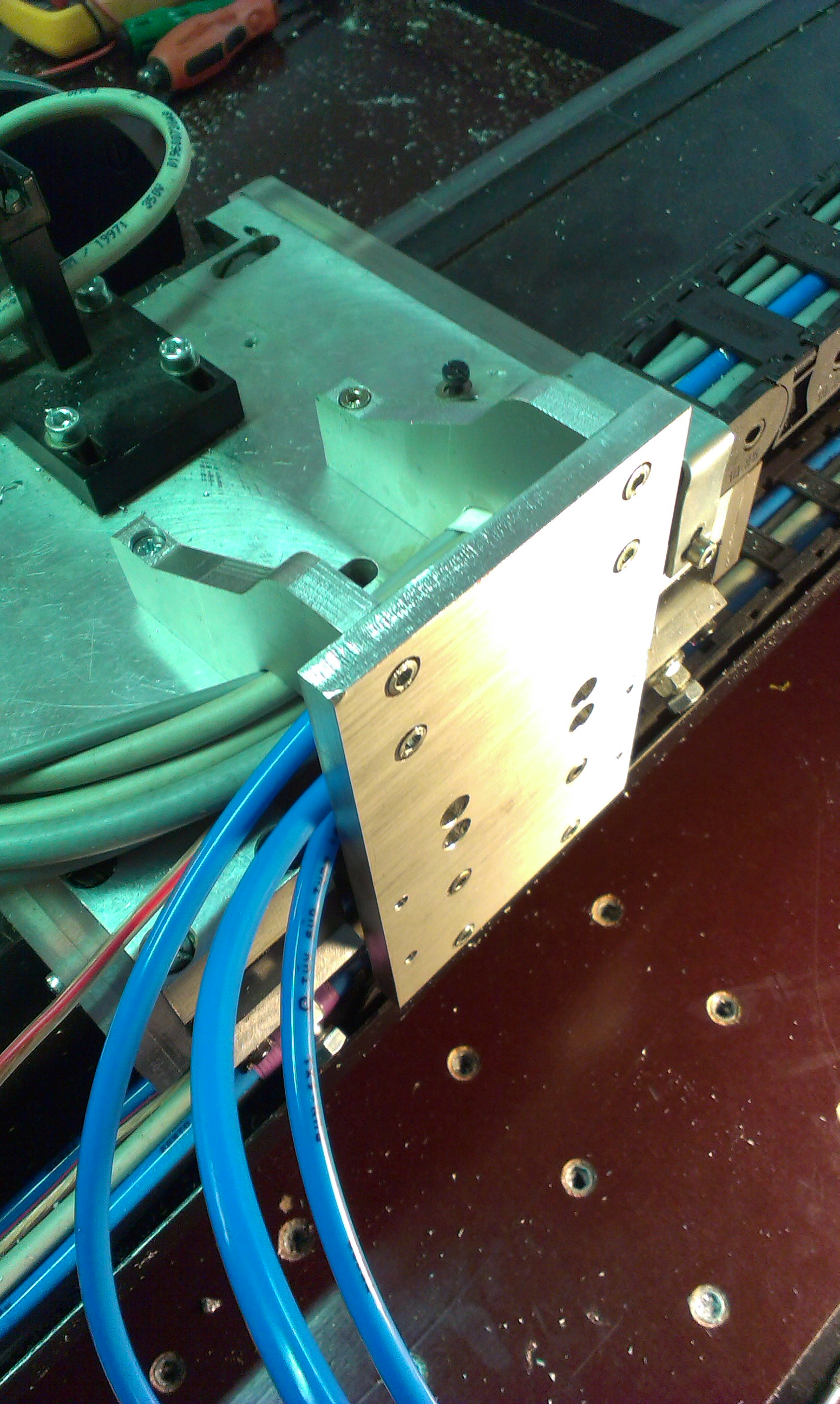

Tak mi nedala ta osa Z a vykousal sem novou (vetsi) desku a k ni dve vzpery. Zda se ze to pomohlo.
Kompletne delane na digigrafu vcetne zahloubeni pro imbusy. Jenom ty 4 zavity jeste neumim strojne. :D
Pro predstavu: deska ma priblizene 140x90mm

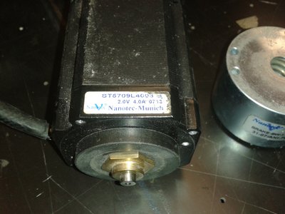

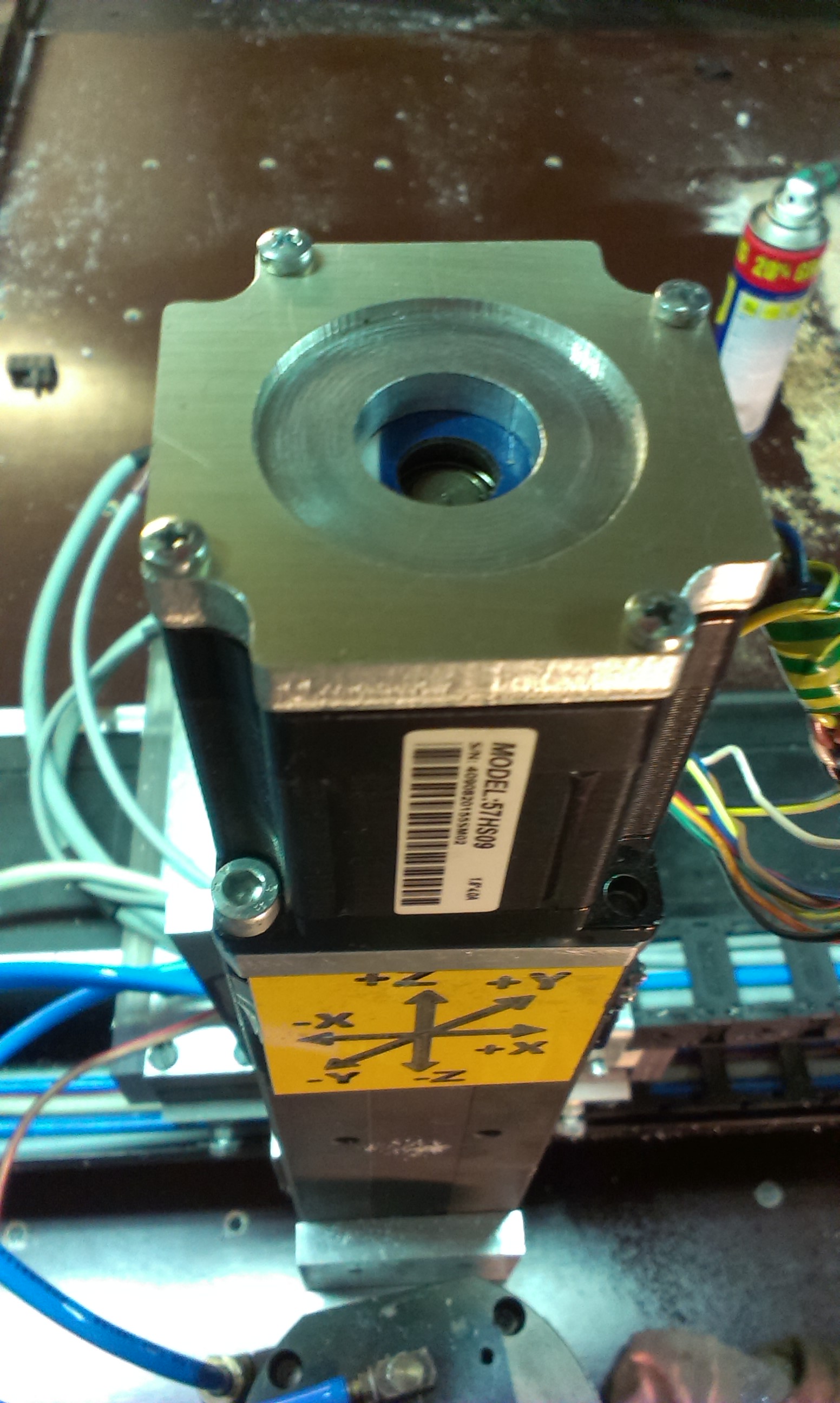

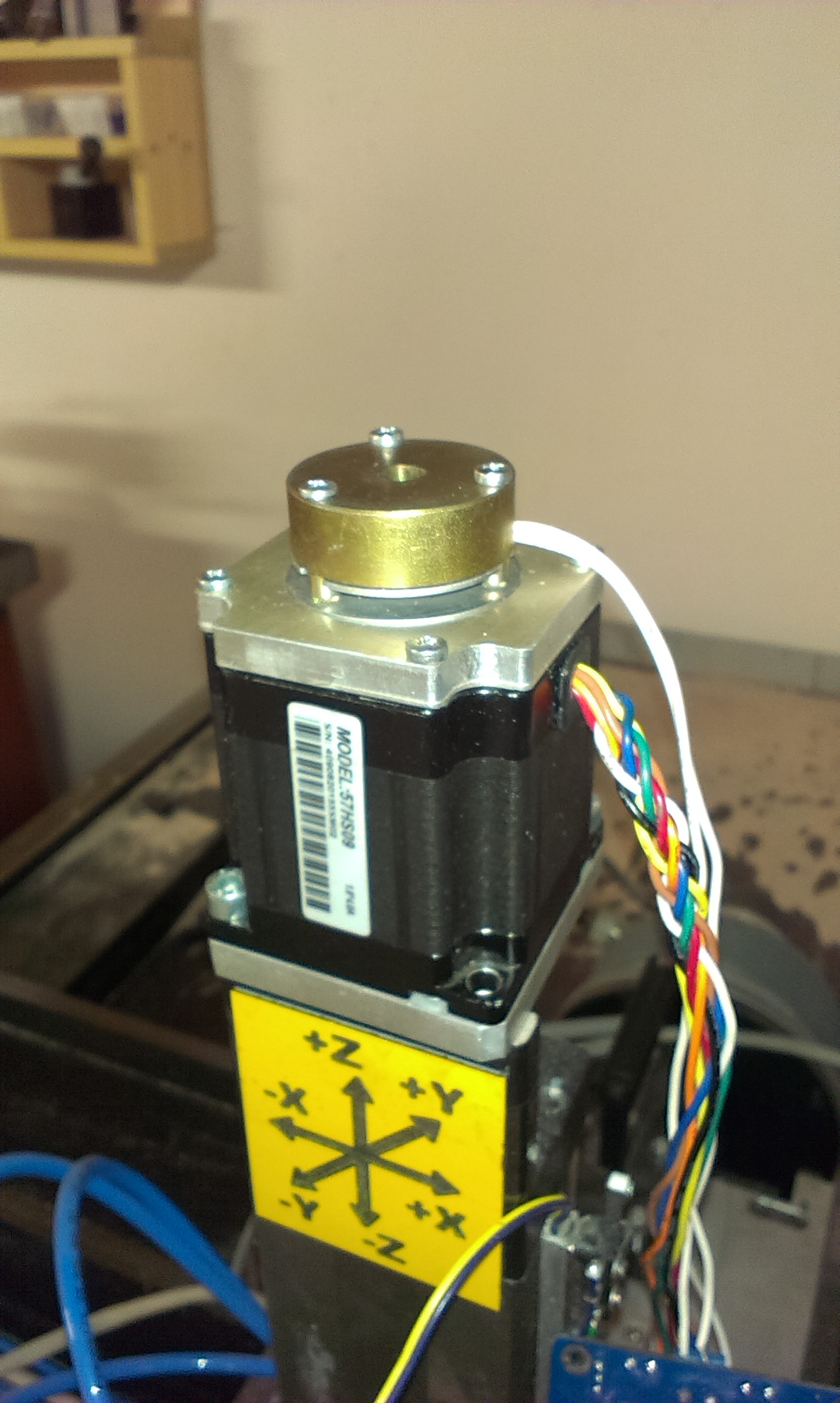

Tak už mě naštvalo to padající Zetko, který musím při vypínáni stroje brzdit prkýnkem a přišel čas na brzdu.
Nesehnal sem maly KM s oboustrannou hřídelí, tak sem na soustruhu vrtnul diru přímo do zadní hřídele KM, vyřezal zavit a prodloužil kouskem kulatiny s M4 závitem stočené na patřičný průměr. Možná to neběží ve stovce s protistranou, ale u brzdy je to jedno. Řízený je to PWM regulátorem, který po zapnutí EMC pošle plných 12V a cca po 1 sec stáhne výkon na 40% aby se brzda nehřála.
Jeden obrázek za tisic slov....
