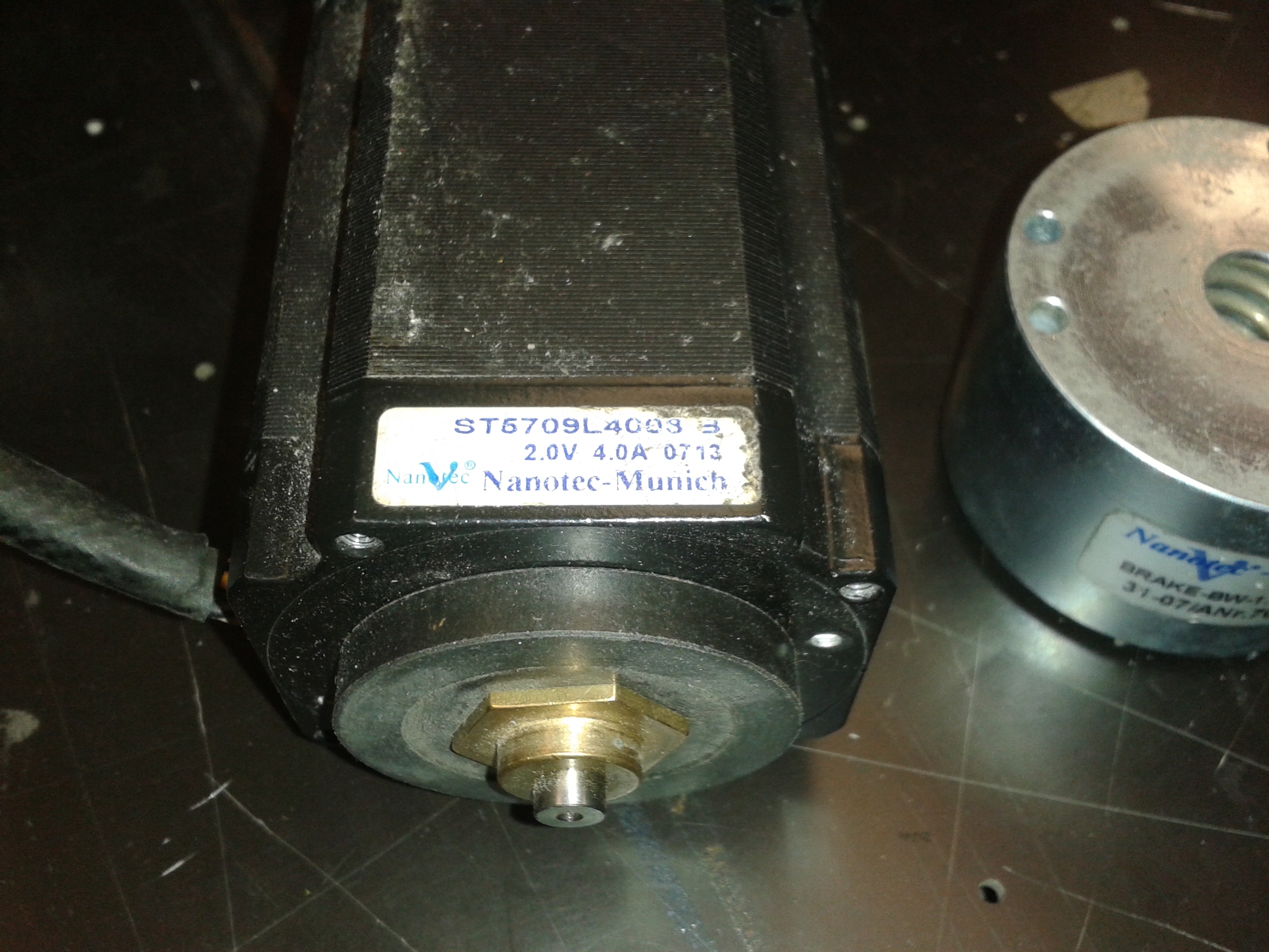

Tak už mě naštvalo to padající Zetko, který musím při vypínáni stroje brzdit prkýnkem a přišel čas na brzdu.
Nesehnal sem maly KM s oboustrannou hřídelí, tak sem na soustruhu vrtnul diru přímo do zadní hřídele KM, vyřezal zavit a prodloužil kouskem kulatiny s M4 závitem stočené na patřičný průměr. Možná to neběží ve stovce s protistranou, ale u brzdy je to jedno. Řízený je to PWM regulátorem, který po zapnutí EMC pošle plných 12V a cca po 1 sec stáhne výkon na 40% aby se brzda nehřála.

8. 4. 2014, 6:45
Pěkné řešení. Mě taky štvalo padání Z osy. Vyřešil jsem to prozatím cívkou z elektomagnetického ventilu která vysouvá a zasouvá zarážku pro Z osu. Bohužel to mám zatím řešeno tak, že pokaždé musím dojet do horní polohy aby zarážka zapadla. To ale časem vyřeším výrobou hřebenu a zarážka si vždy najde místo k zabrždění osy.
