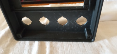

Filament PA-CF od bambu lab.
Po velkých problémech s "noname" filamentem PA-CF jsem vyzkoušel tento a výsledek je uspokojivý.
Tento výtisk je složen z první části vytištěné filamentem PC-CF od Průši, který mohu také jen doporučit. Bohužel mi však došla cívka a nemaje jiné, zkusil jsem pokračovat PA-CF od bambulabu.
Na fotkách je vidět i přechod mezi PC-CF a PA-CF.
Tisknuto při teplotě podložky 100C, hlava na 290C.

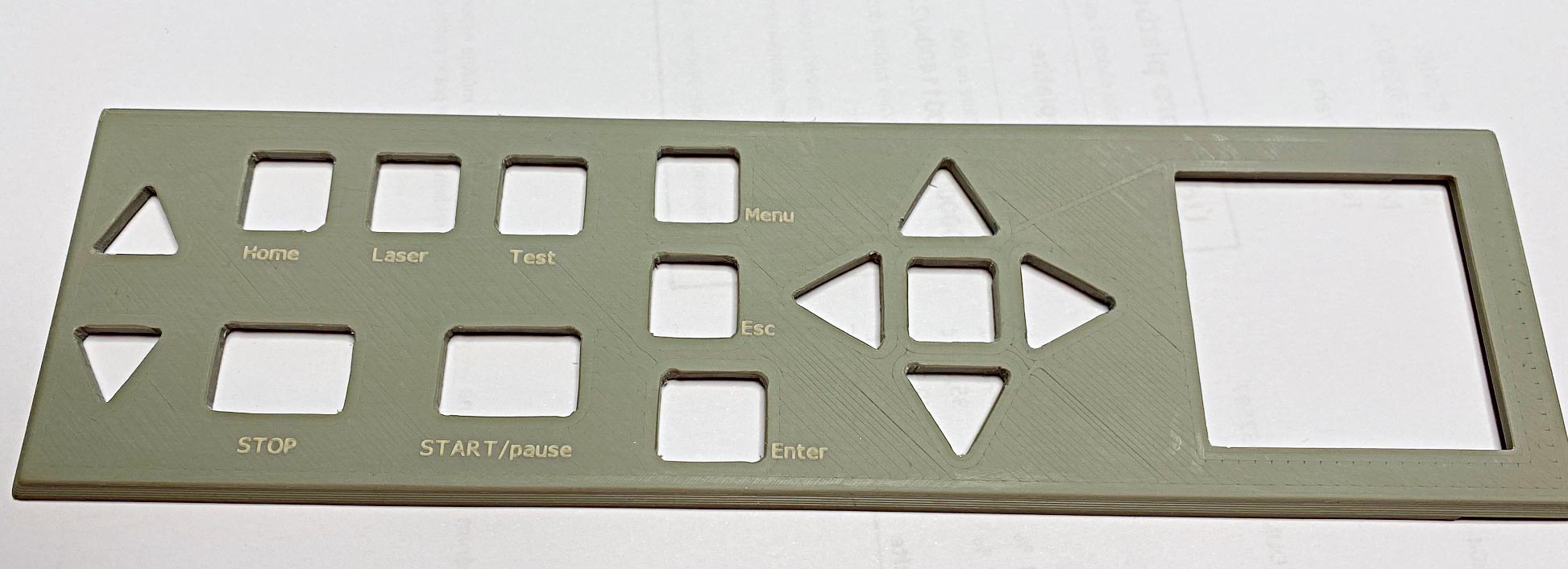

Ultimaker 2+ ABS+ - Devil Design 2,85mm
Tisknuto tryskou 0,6mm standardní profil tiskárny, nic dalšího neupravováno a podložka sklo. Popisky výška 1,5mm - fiber laser.

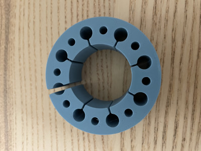

PETG Devil Design
Tiskárna Bambulab X1C - AMS
Nastavení 70/255 (bed/hotend)
Materiál je bezproblémový. Jednou se mi však stalo, že přišla špatně navinutá 1kg cívka (filament byl občas zaříznut mezi závity). V AMS to nešlo rozumně tisknout, protože pravidelně docházelo k zablokování odvíjení. V takovém případě doporučuji umístit cívku mimo AMS a vytisknout ji bez podpory AMS.
Mám ještě předběžné pozorování, že tento materiál na 1 kg cívce je asi lepší tisknout bez AMS. Má to pak vizuálně lepší vertikální povrch. Toto ještě budu ověřovat.

Tie dva materialy su totozne? Som myslel ze Pccf je polykarbonat...miv píše: ↑10. 3. 2023, 2:40 Filament PA-CF od bambu lab.

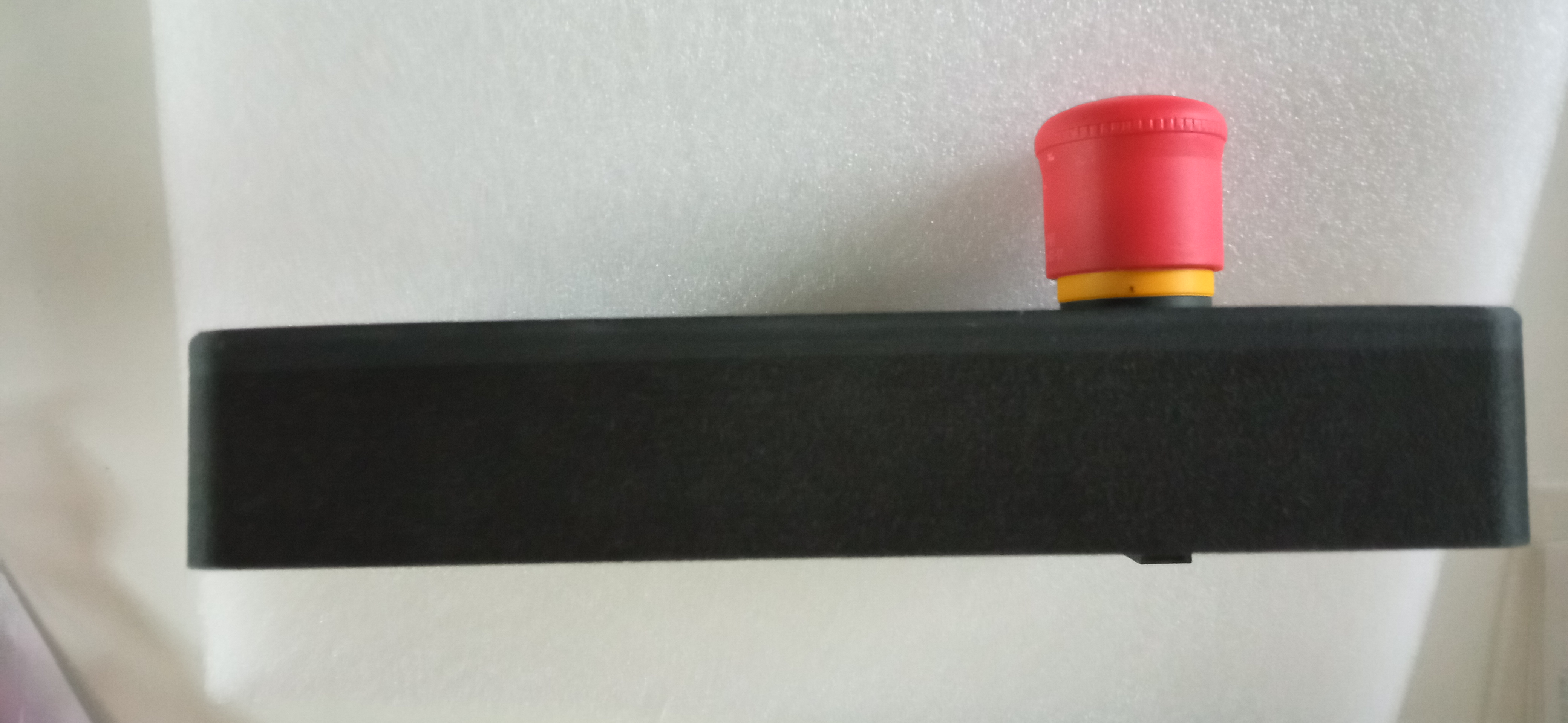

Prakticky každej ne-noname filament je dobrej. Bohužel každej výrobce má trochu jinou recepturu a tak se musí většinou trochu upravovat profil. Ultimaker má vychytávku, na každé cívce je NCF tag s doporučeným profilem a tiskárna si ho automaticky přečte. Já používám většinou filamenty Devil Design, Plasty Mladeč a dost často Verbatim. Netisknu žádné figurky a pičičmundy z thingiverse a prakticky vše si modeluji sám. Na doladění profilu používám model složený z kritických kousků celého dílu. No name nepoužívám vůbec.
Tisknu pouze na sklo a tak kromě PLA používám lepidlo 3D LAC. Teď jsem tisknul kulaté desky a drážkami o průměru 190 mm a výšce 65 mm z ABS+ a bez nejmenšího problému s odlepovaním. Tiskárny mám samozřejmě uzavřené.

Nejsou totožné. Pc-CF je skutečně polykarbonát. Měl jsem jej jen omezený zbytek a pak již jen PA-CF. Ale tiskový profil z hlediska teplot je stejný. Takže jsem drze založil PA-CF poté, co došel PC-CF. A, jak vidno, dopadlo to dobře.kiko01 píše: ↑30. 4. 2023, 2:49Tie dva materialy su totozne? Som myslel ze Pccf je polykarbonat...miv píše: ↑10. 3. 2023, 2:40 Filament PA-CF od bambu lab.

Mohl bys, prosím /jestli to není nějak tajné/, dát sem fotky těch desek a tiskové profily, kterés použil? A taky tiskárnu a jestli má aktivní vyhřívání nebo jen uzavřenou komoru. 65x190 je již mohutný výtisk a taková zkušenost je velmi cenná.lubbez píše: ↑30. 4. 2023, 9:36 Na doladění profilu používám model složený z kritických kousků celého dílu. No name nepoužívám vůbec.
Také plánuji nechat si vyrobit skleněnou podložku. Jen je to u mne trochu opruz, protože ta tiskárna si kontroluje, zda má založen tiskový plát správného typu (má tam identifikační snímač). Ale myslím, že to jde ignorovat.
lubbez
- Příspěvky: 3500
- Registrován: 21. 6. 2012, 9:26
- Bydliště: Praha
Fotku můžu dát pouze toho zkušebního vzorku, ty dva finální výtisky už jsou týden ve fabrice. Tím, že mám struny 2,85mm a bowden + trysku 0,5mm je ten profil dost zavádějící, ale dám ho sem taky. Až přijedu do Prahy. Tiskárna je pouze zakrytovaná bez ohřevu. Doba tisku byla bez pár minut 20 hodin. rychlost 70mm/sec. To je zatím největší díl (myslím základnou), co jsem tisknul. Od krajů podložky mám 7mm.
