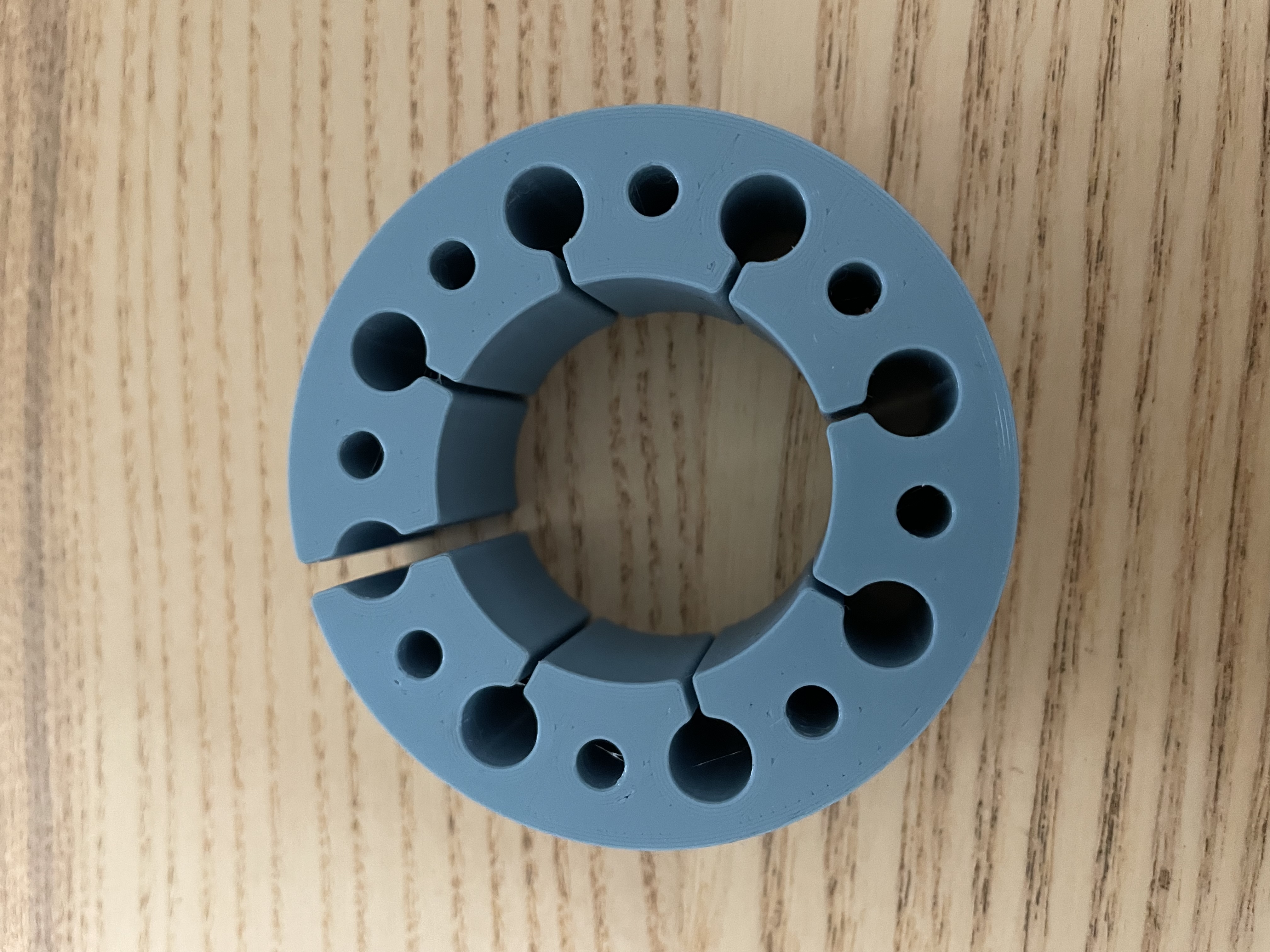

Filament PA-CF od bambu lab.
Po velkých problémech s "noname" filamentem PA-CF jsem vyzkoušel tento a výsledek je uspokojivý.
Tento výtisk je složen z první části vytištěné filamentem PC-CF od Průši, který mohu také jen doporučit. Bohužel mi však došla cívka a nemaje jiné, zkusil jsem pokračovat PA-CF od bambulabu.
Na fotkách je vidět i přechod mezi PC-CF a PA-CF.
Tisknuto při teplotě podložky 100C, hlava na 290C.

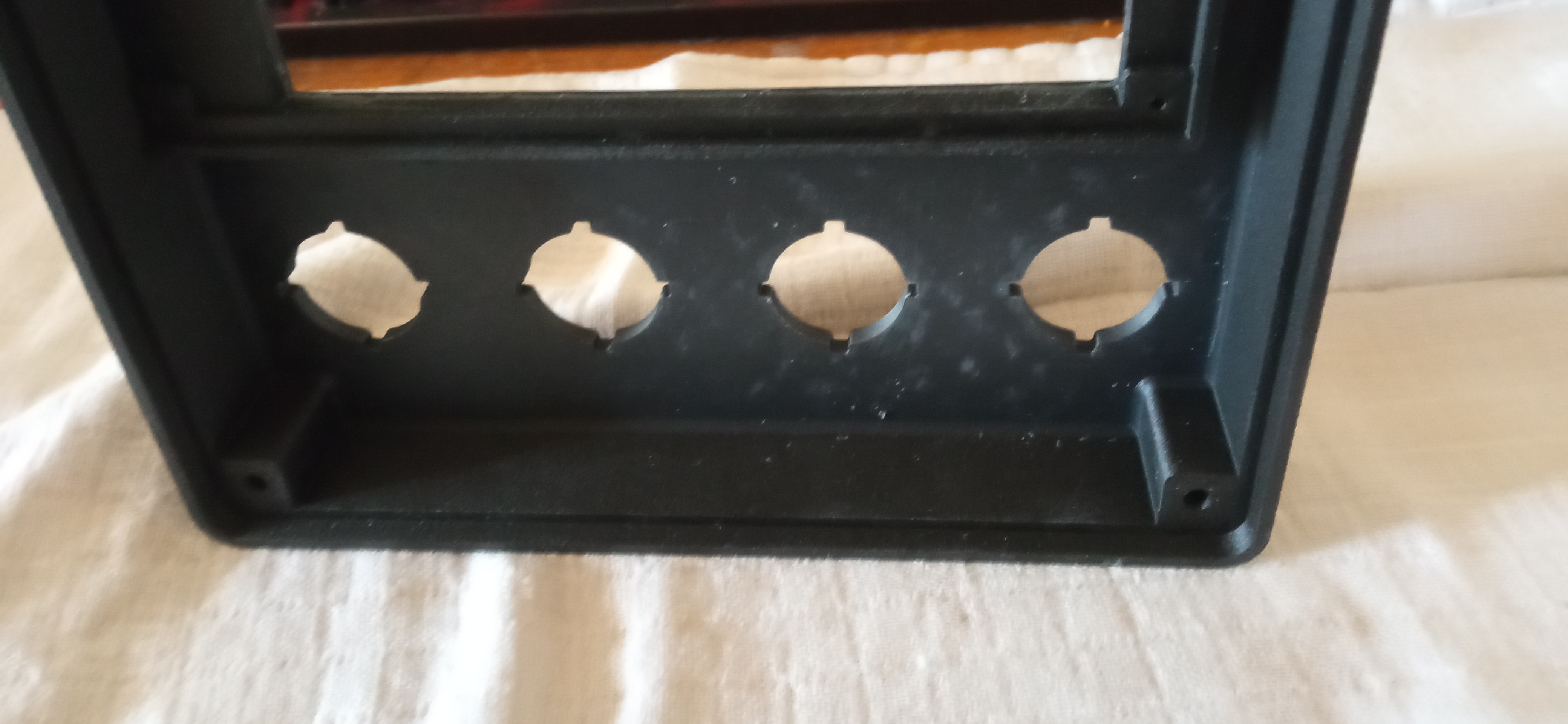

Ultimaker 2+ ABS+ - Devil Design 2,85mm
podložka 90°C, tryska 235°C
Tisknuto tryskou 0,6mm standardní profil tiskárny, nic dalšího neupravováno a podložka sklo. Popisky výška 1,5mm - fiber laser.

miv píše: 10. 3. 2023, 2:40 Filament PA-CF od bambu lab.
Tie dva materialy su totozne? Som myslel ze Pccf je polykarbonat...

Nejsou totožné. Pc-CF je skutečně polykarbonát. Měl jsem jej jen omezený zbytek a pak již jen PA-CF. Ale tiskový profil z hlediska teplot je stejný. Takže jsem drze založil PA-CF poté, co došel PC-CF. A, jak vidno, dopadlo to dobře.
