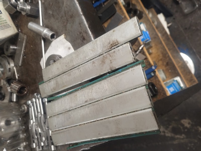

lapa píše: ↑15. 5. 2024, 3:09 Pěkné :).
A ta oblouková zubatost/stupnovitost předpokládám, že je tam schválně, aby zvyšovala tření proti vypadnuti/vyklouznuti z řezu?
Ptá se laik :).
Jj ta zubatost je tam proti vyskočení. Do oblouku to je jen kvůli snazší výrobě. Materiál je z kovošrotu, tak to celé bylo v duchu levně-rychle.

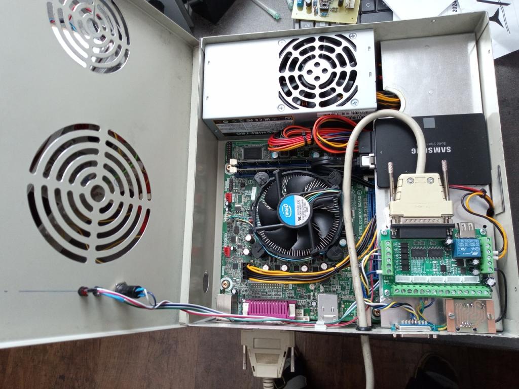

"Průmyslové" PC se zabudovaným převodníkem parport - drivery. Krabice je od staré zabezpečovačky, linuxCNC.
Dawe
Příspěvky: 3123
Příspěvek 20. 5. 2024, 5:06
pafik> davej si majzla, myslim ze nektere tyhle zelene breakout boardy mely nejaky problem s napajenim oddelovacich hradel vstupu. Pak se to chovalo zmatene, nekdy se to parazitne napaji ze samotnych vstupu a funguje to i dlouhodobe a pak zniceho nic to prestane nektere vstupy registrovat.

Dawe píše: ↑20. 5. 2024, 5:06 pafik> davej si majzla, myslim ze nektere tyhle zelene breakout boardy mely nejaky problem s napajenim oddelovacich hradel vstupu. Pak se to chovalo zmatene, nekdy se to parazitne napaji ze samotnych vstupu a funguje to i dlouhodobe a pak zniceho nic to prestane nektere vstupy registrovat.
Díky za upozornění; nejhorší jsou závady "občas ano a občas ne" .

pafik píše: ↑20. 5. 2024, 4:44 "Průmyslové" PC se zabudovaným převodníkem parport - drivery. Krabice je od staré zabezpečovačky, linuxCNC.
Copa je to za motherboard a procesor, jaké to má latence, prosím?

Thomeeque píše: ↑21. 5. 2024, 8:09
Deska Intel, chipset H61, i3, 8 GB RAM, latence s SSD diskem cca 11500. S točivým diskem cca 12500.

Hezké! Intel® Desktop Board DH61WW? Koupils ho teď někdy (kde?) nebo to byla nějaká uloženka? Dík, T.

Thomeeque píše: ↑23. 5. 2024, 9:09 Hezké! Intel® Desktop Board DH61WW? Koupils ho teď někdy (kde?) nebo to byla nějaká uloženka? Dík, T.
Úplně přesně DH61CR.
Nic jsem nekupoval, šel jsem do serverovny a vzal jednu ze starých registračních pokladen :D .
Ideální :) Dík za upřesnění typu. Při lovu na dobrou latency je každý detail důležitý 👍

Thomeeque píše: ↑23. 5. 2024, 10:12 šel jsem do serverovny a vzal jednu ze starých registračních pokladen
On do toho kecá i disk a paměť, takže se dá experimentovat. Naopak do toho nekecá počet jader procesoru; když jsem zkoušel vypnout v biosu jádra, tak latence byla plus mínus stejná. Ani zapnutá/vypnutá virtualizace do toho nekecá
Ještě upřesním - latence na LinuxCNC v. 2.7.14. Ve verzi 2.9.2, kde to jede jako aplikace, jsem to zkoušel a je zhruba dvojnásobná.

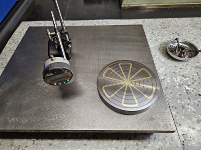

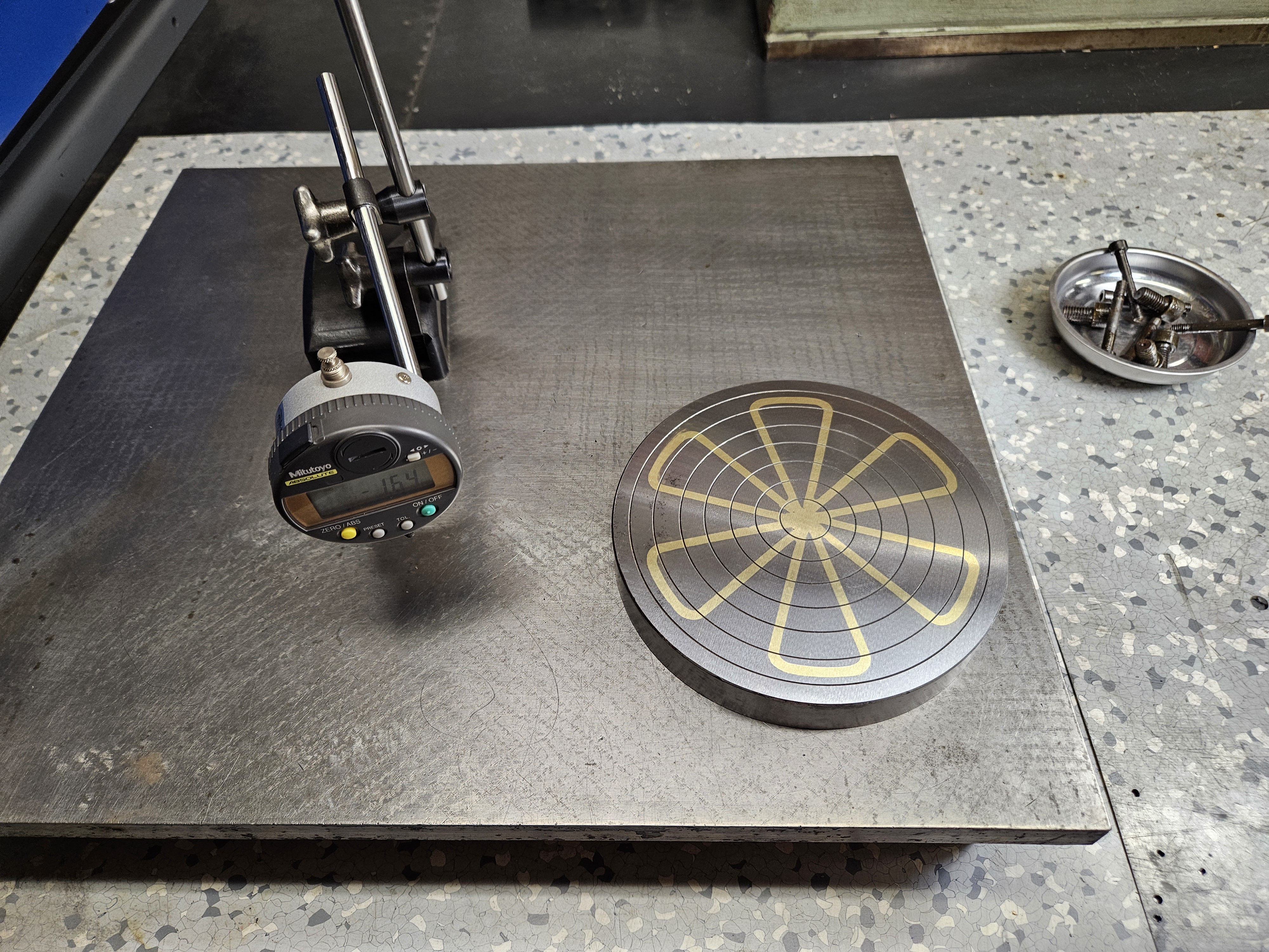

Ahoj
po dlouhé době v dílně, začíná mi to broušení celkem jít :mrgreen:
No v rámci mých možností, no :shock:
