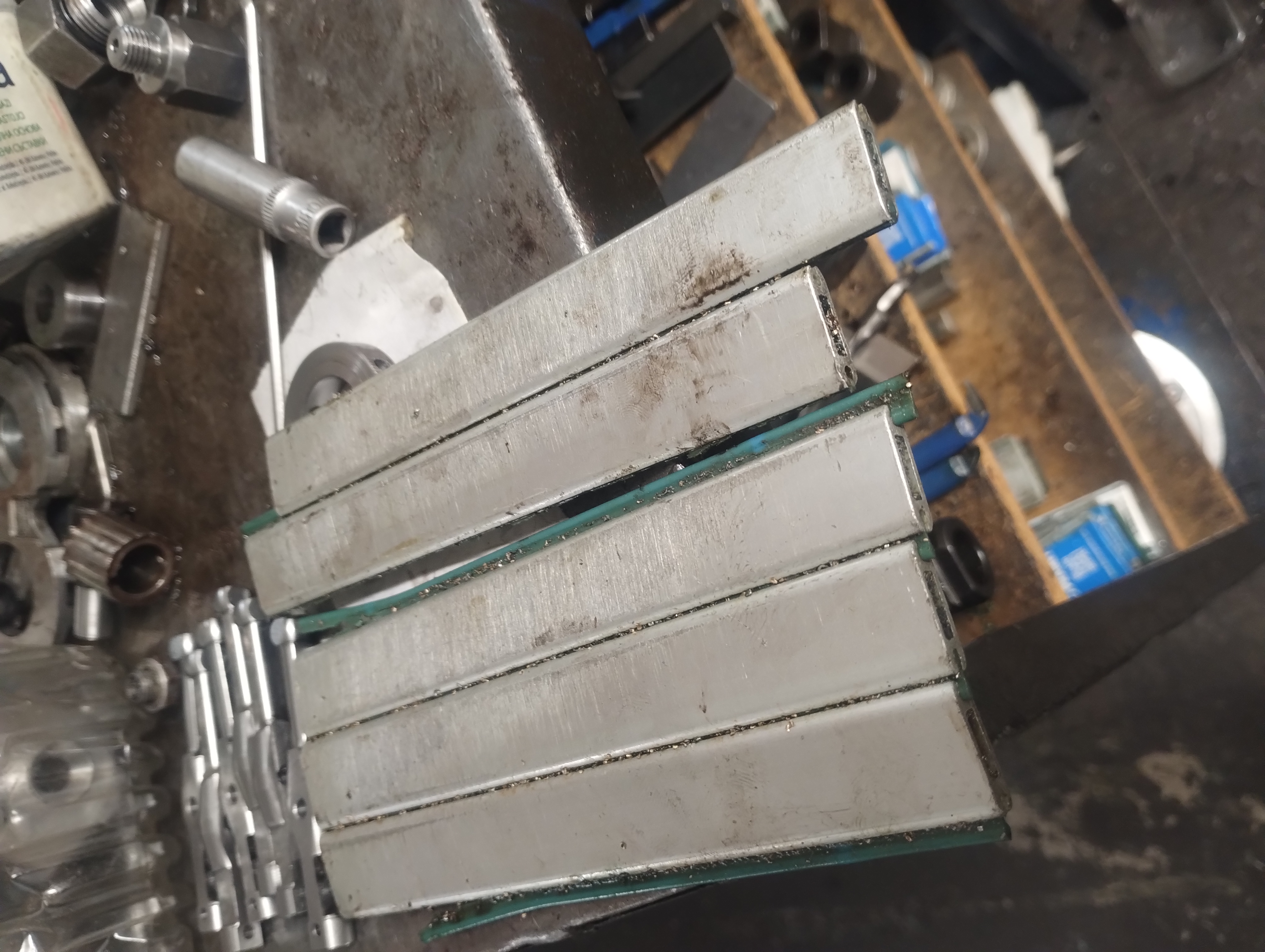

lapa píše: 15. 5. 2024, 3:09 Pěkné :).
A ta oblouková zubatost/stupnovitost předpokládám, že je tam schválně, aby zvyšovala tření proti vypadnuti/vyklouznuti z řezu?
Ptá se laik :).
Jj ta zubatost je tam proti vyskočení. Do oblouku to je jen kvůli snazší výrobě. Materiál je z kovošrotu, tak to celé bylo v duchu levně-rychle.
