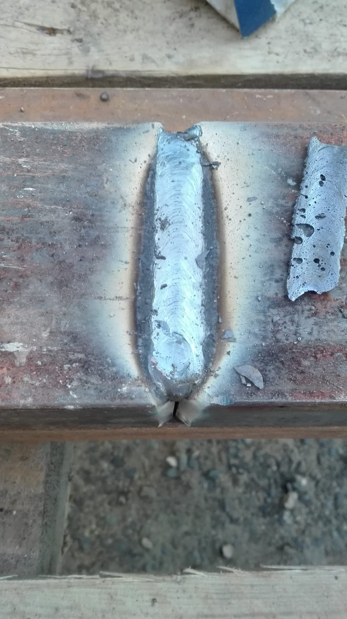

Začal jsem zase trochu lepit. Tak to snad neupadne. Koupil jsem pár Bohlerek 3,2 mm.

Zbýňa
Příspěvky: 2211
Registrován: 3. 9. 2010, 8:45
Bydliště: Čelákovice
Příspěvek 6. 8. 2024, 4:12
Pěkné. Taky používám Bohlerky 3,2 na větší svařování.

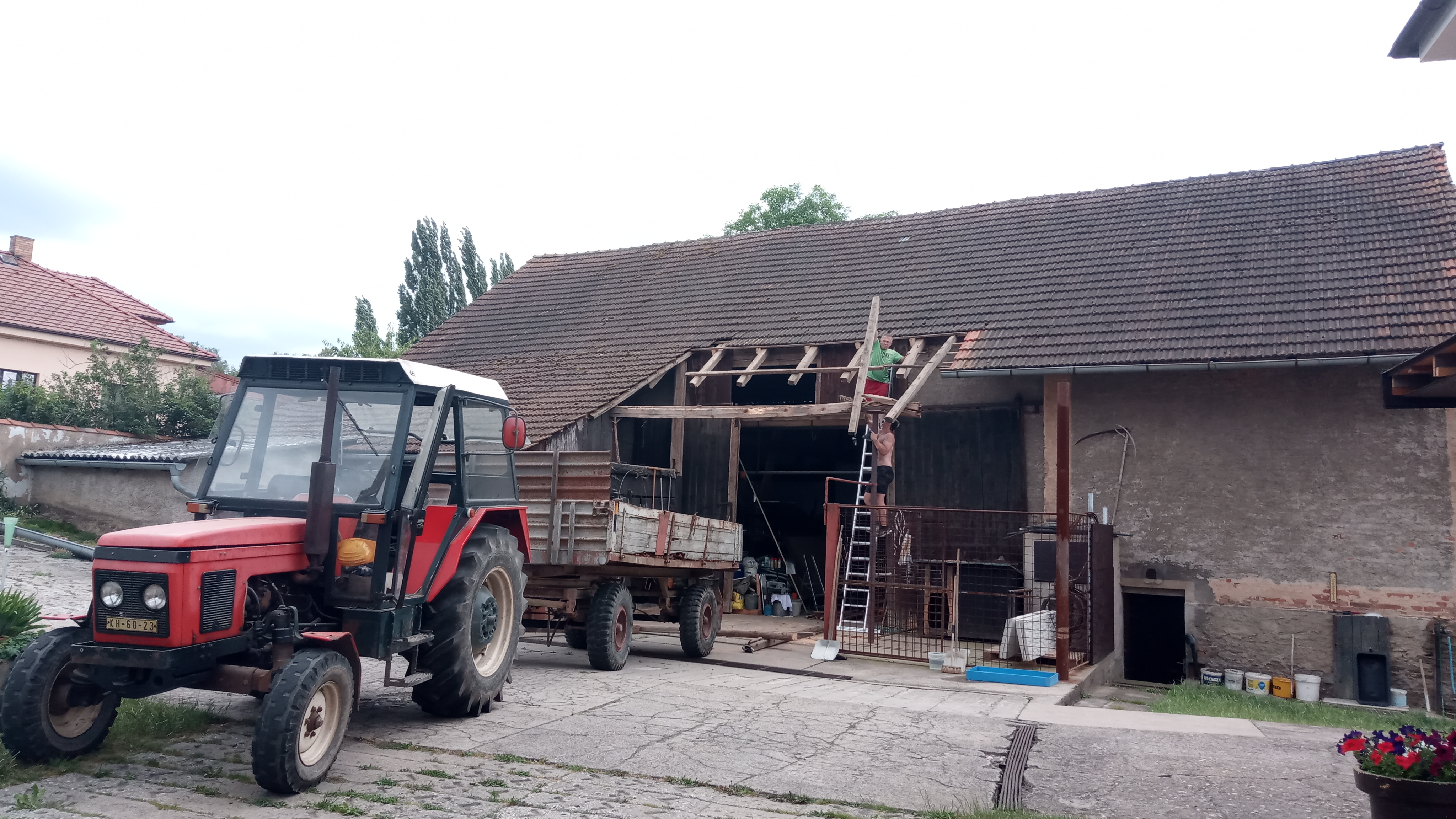

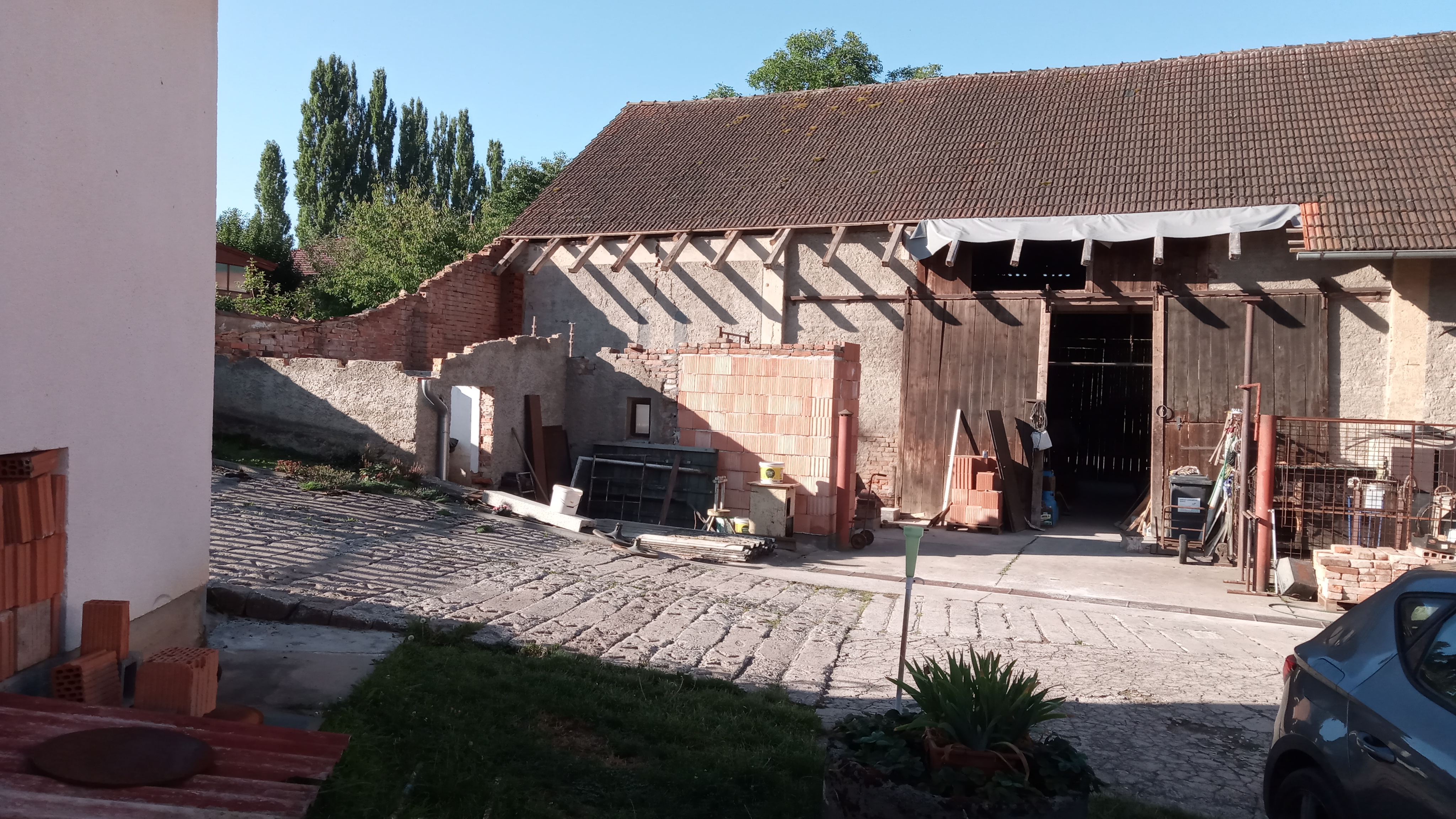

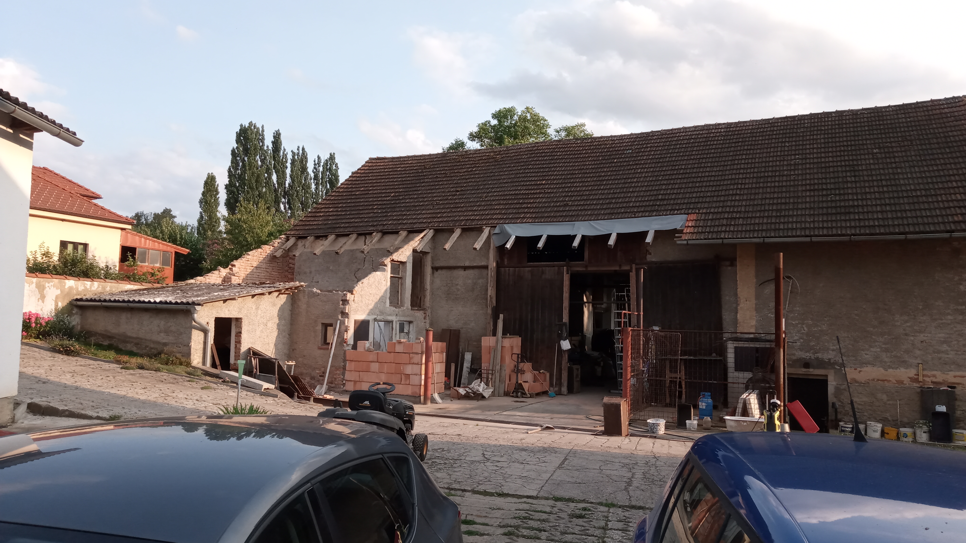

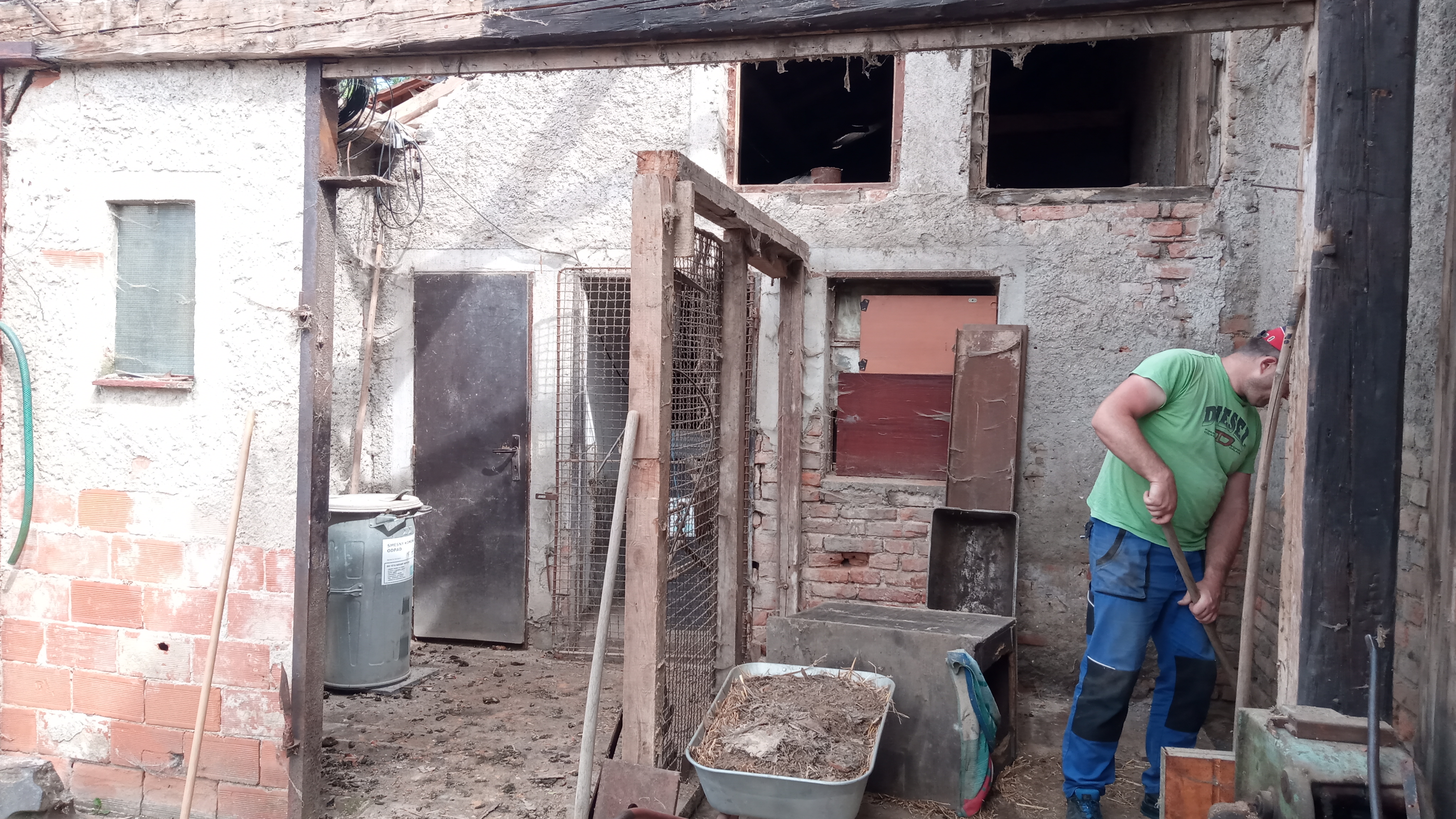

Už 4 týden bourám, čistím cihly, uklizim, kopu, míchám, betonuju.
Příspěvky: 2780
Příspěvek 6. 8. 2024, 9:15
Zbýňa píše: ↑6. 8. 2024, 4:12 Pěkné. Taky používám Bohlerky 3,2 na větší svařování.
Dík. Jsou výborný na stoupačky a kouťáky nad hlavou. Sehnal jsem teď docela dost návarovek 6 mm. Tak se svářečka aspoň trochu ohřeje - na lžíce bagrů. Na jaře pořád nějaký cestování po světě. Nebyl čas na stavění. A ono se nic nepo...e, když to bude o dva měsíce později.

t256
Příspěvky: 3029
Příspěvek 6. 8. 2024, 1:24
trnkav píše: ↑6. 8. 2024, 7:03 Už 4 týden bourám, čistím cihly, uklizim, kopu, míchám, betonuju.
Levneji vyjde cele to shodit a postavit znovu. Ver mi, na podobne rekonstrukce jsme dodavali material uz mnohokrat a nakonec mi dali vsichni za pravdu. Jenze je to "hotovy barak" a bourat je to skoda, takze nejdriv zacinaji vetsinou strechou protoze tam tece, pak udelaji nejaky kousek nebo pristavek aby tam mohli bydlet a v okamziku kdy do toho zacinaji vrtat, zjistuji ze stavba je jeden pruser vedle druheho a zacinaji mi davat za pravdu. Jenze ted uz to nemohou zbourat protoze je tam opravena strecha, nova elektrika, tamto nebo ono. Takze nakonec maji po letech umornych rekonstrukci ktere nechce nikdo delat starou trosku za cenu noveho objektu, protoze kdyz uz se do toho nekdo pusti, necha si to radne zaplatit :-) Ale malokdo da ze zacatku na zkusenosti jinych.
gaminn
Příspěvky: 996
Příspěvek 6. 8. 2024, 7:56
t256 píše: ↑6. 8. 2024, 1:24 Levneji vyjde cele to shodit a postavit znovu. Ver mi, na podobne rekonstrukce jsme dodavali material uz mnohokrat a nakonec mi dali vsichni za pravdu. Jenze je to "hotovy barak" a bourat je to skoda, takze nejdriv zacinaji vetsinou strechou protoze tam tece, pak udelaji nejaky kousek nebo pristavek aby tam mohli bydlet a v okamziku kdy do toho zacinaji vrtat, zjistuji ze stavba je jeden pruser vedle druheho a zacinaji mi davat za pravdu. Jenze ted uz to nemohou zbourat protoze je tam opravena strecha, nova elektrika, tamto nebo ono. Takze nakonec maji po letech umornych rekonstrukci ktere nechce nikdo delat starou trosku za cenu noveho objektu, protoze kdyz uz se do toho nekdo pusti, necha si to radne zaplatit :-) Ale malokdo da ze zacatku na zkusenosti jinych.
Podepisuju v plném rozsahu :D Zažito na vlastní kůži, desetiletá rekonstrukce, nějak jsme to dolepili, ale byl to očistec, kdy postavit to znova by bylo levnější a hlavně by to nebyl 100 let starý dům, ale nový objekt naprojektovaný s minimem různých omezení.
shaolin
dezinfo trol
Příspěvky: 1356
Příspěvek 7. 8. 2024, 7:09
Skúsenosti sú neprenosné. :)
Mám podobnú skúsenosť. Akurát že ja som to vedel už na začiatku že je to najlepšie zbúrať, no žena ma presvedčila že sa uskromní ... Jeden z največších podvodov v živote na ktoré som naletel ... :)
