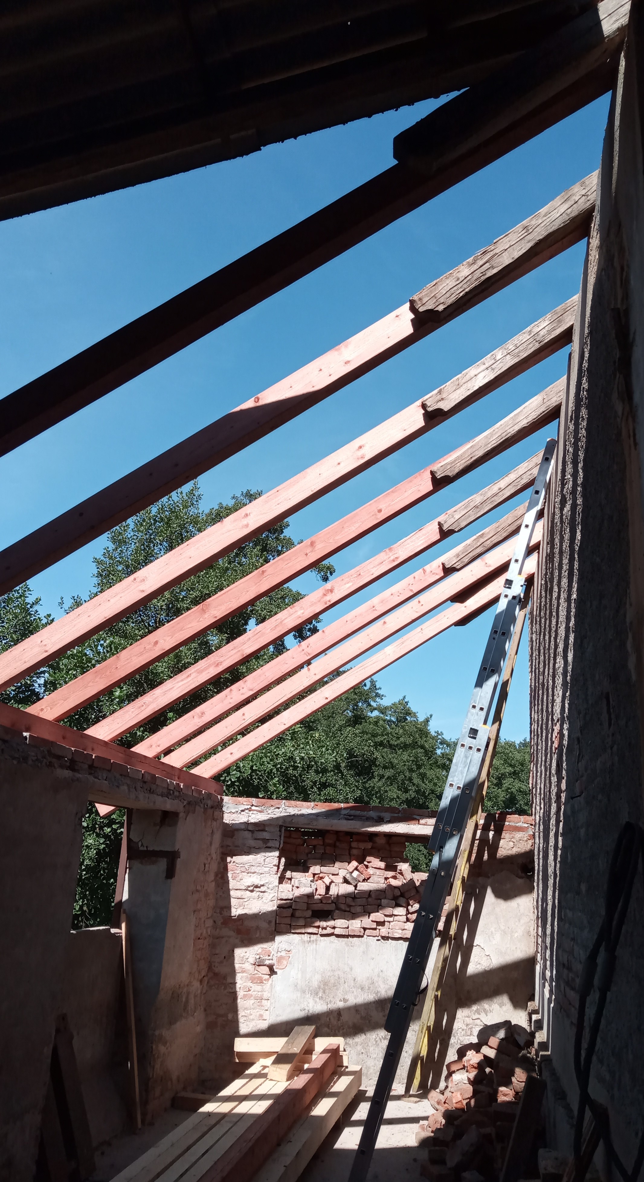

Ale já předělávám chlivek po čuníkovi na přístřešek na auto.

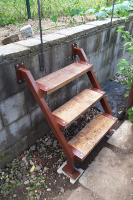

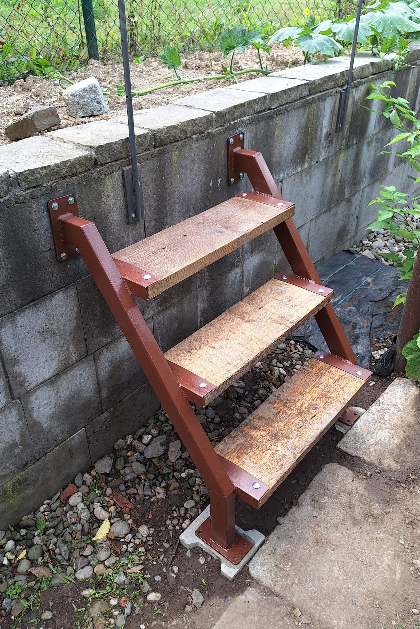

Dotaženo, nainstalováno (pomocné a natěračské práce taťka :)) Ještě se tam přidá něcojako zábradlí (zatím poslouží sloupky bývalých plotů):
Prkna nakonec co kůlna dala (nějaké staré fošny). Svařováno elektrodou, pro mne velká výzva (materiál 2mm). Při finální instalaci se pro zpestření první šroub ukroutil, nepotěšilo..
Pěknou sobotu, T.

Mas ty bocnice vespod necim spojene, nebo je k sobe drzi jen ty desky?

t256 píše: ↑12. 8. 2024, 6:09 Mas ty bocnice vespod necim spojene, nebo je k sobe drzi jen ty desky?
Jen ty desky.
shaolin píše: ↑12. 8. 2024, 7:12 Chlapi, všade tu je nejaké cnc, tak už aj tie stupnice schodov mohli obsahovať nejaké dizajnové prvky , keď už nič tak aspoň nejaké protišmykové ;)
Schůdky vznikaly v celkem spartanských podmínkách v garáži u našich (flexa, vrtačka, PISG 100) a na stupnice měla přijít protiskluzová guma. Tu mi tu kluci vymluvili, takže todle je taková alfa verze. Nabídkám pěkných stupnic se nebráním, základní rozměry zde :)

Včerejší práce.

To neni uplne idealni, az ti to v miste uchyceni desek uhnije protoze se tam bude drzet voda (tezko rict jestli driv plech nebo deska) tak se schudky zborti do sebe a ty se vymaznes. Dela se to tak, ze se svari z vinklu ramecek kolem fosny a ten se privari k bocnicim. Tak se schudku nic nestane, ani kdyz tam zadne fosny nebudou a stav uhnivani je videt na prvni pohled protoze kriticke misto neni schovane pod plechem

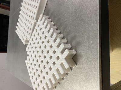

Tisk rohu prelivu do bazenu
16h
650g
0.42 vrstva
0,6 tryska
4 stěny
Promenliva vyska vrstev
Verze cislo 3
250x250 mm
Zkousel sem PA ale ten proste neudrzim na podlozce v tehle velikosti
Nakonec PETG
Prototyp sem podlozil na krajich a prejel autem
:lol: :lol: :lol:
